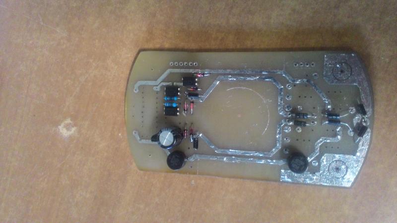

aleksey1983 сказал(а):
А я путаюсь , пришлось все сылки перебить, начал процесс.
Алексей, на плате сначала надо было вырезать все отверстия и пазы для катушек.
И желательно проверить МОС 8204 на пробой. Недавно я купил партию в 20 шт. и ни один не держал заявленных 400 вольт, максимум 150, :shock: а то и 120.
aleksey1983
24.01.2015
26
Искитим
Ривера 320ск
Ветерок 8м, Москва 10М, Москва 12.5, Johnson 9.9 (1974)
Под маховик ставить не буду, мос 8204 беру у проверенного продавца , влт смд взял ни те :D точнея размер .
