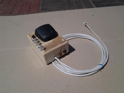

А теперь по теме.
Вот мой блок регулировок, сделаный на быструю руку в корпусе старого реле времени для фотопечати. :D
Сверху БК - 06, белая кнопка - опережение минус, черная - опережение плюс. Круглые кнопки - фиксированные частоты генератора на PIC675. Кабель экранированный 6-жильный длинной около 3 м.
Полное его наименование: EMT ALARM CABLE 6*0.22 SCREENED FLAME-PROOF
А так сделан выход с контроллера МПЗ.
Тумблер - переключатель характеристик, ниже - разъем. Кабель тот же. Экран этого кабеля соеденить с землей контроллера на плате МПЗ.
Экран кабеля с блока регулировок заземлить на плате блока регулировок.
НА РАЗЪЕМЕ ЭКРАНЫ НЕ СОЕДЕНЯТЬ !

На плате блока регулировок точкой заземления является минус 12 вольт.
Все работает на базе авторской схемы этой темы (А. Дарьина).
Многократное срабатывание +/-УОЗ может быть из - за дребезга контактов. УОЗ контролирую БК - 06 или стробоскопом.
