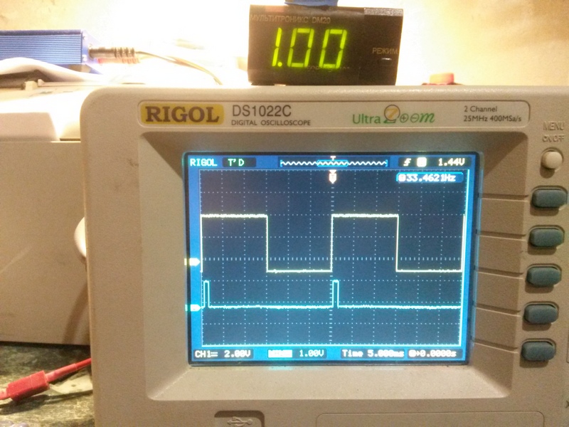

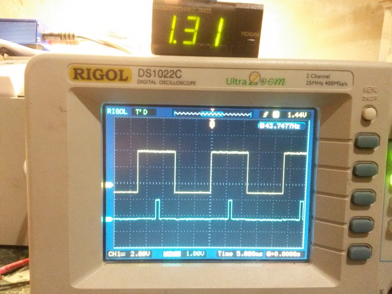

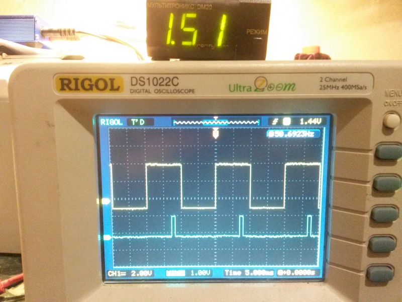

Собрал вашу систему зажигания на 8 странице.
Тестирую на столе. По описанию работы системы все заявленное работает, но есть один момент с которым не могу разобраться.
При оборотах до 1000 импульс зажигания не регулируется и совпадает с отрицательным импульсом ДХ, тут все хорошо.
Но при переходе порога в 1000 оборотов, происходит регулировка УОЗ, и тут опережение составляет почти 90 град.(точно не высчитывал). При 1300 об. УОЗ примерно 45 гр. Далее при увеличении оборотов до 2000 УОЗ нормализуется и работает правильно, как заявлено. После 6000 оборотов УОЗ снова не регулируется, как и должно.
Из вышеуказанного следует, что точки сохранения 2000,3000,4000,5000,6000 работают исправно, а вот откуда берется УОЗ в точке 1000 об. ? скорей всего он не правильный. Алексей можешь проверить этот момент? прошивку использовал с 8 страницы. Осцилы прилагаю.

Здравствуйте Владимир! Я так понимаю что у Вас сигнал с датчика подается на первый вывод PIC, а импульсы момента зажигания Вы снимаете с 11 вывода, т.е. вы планируете установить на мотор датчик который срабатывает два раза за оборот и искра должна быть одновременно в двух цилиндрах? Если это так, то Вам необходимо использовать прошивку 2C628_1, а не 2C628_I. Прошивка 2C628_1 доступна по ссылке ниже, почти в самом конце 8 страницы. Если я Вас понял неправильно, обязательно перепроверю, разберёмся.

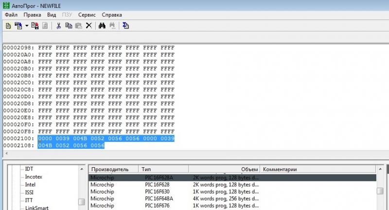

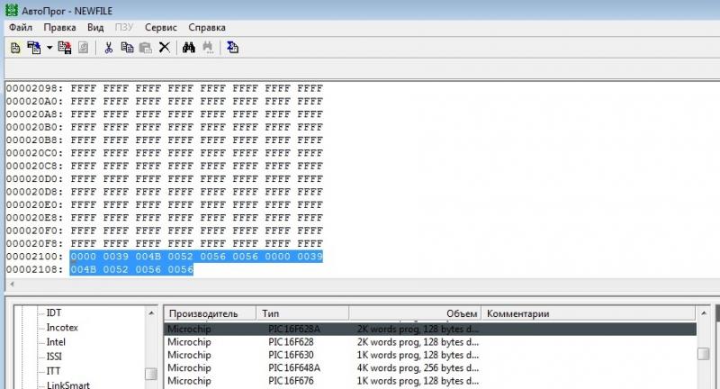

Сделай мне скриншот с кодовой таблицой данных EEPROM, в окне с открытым файлом прошивки.

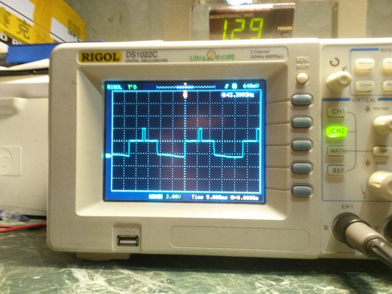

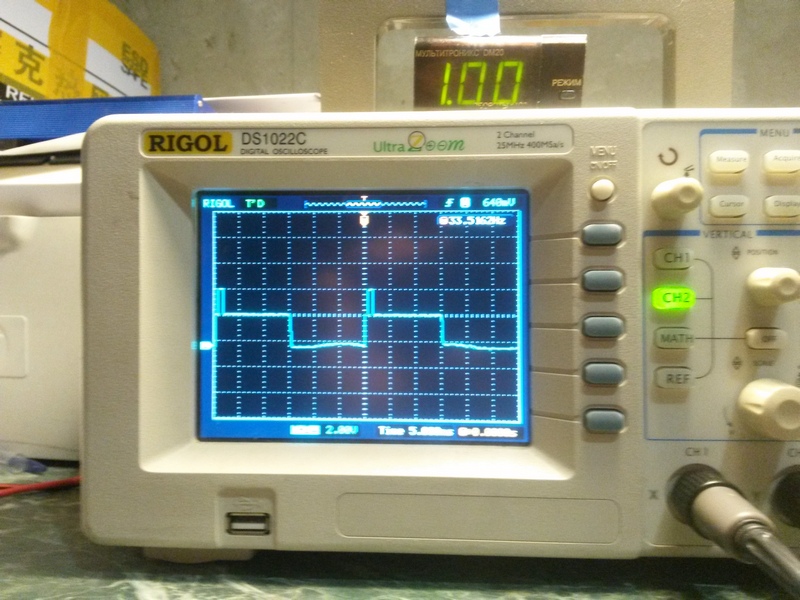

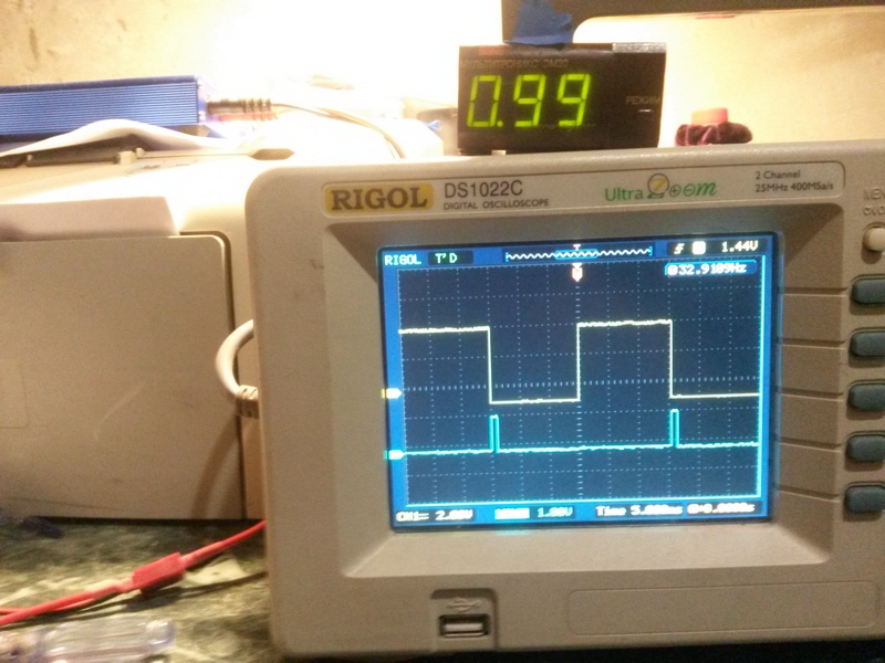

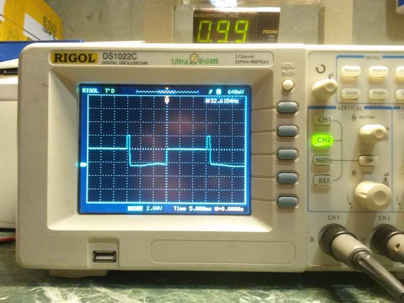

Вот осцилы на одном канале развязанные диодами. Смотри сам.
Все точки 2000-6000 я свел к нулю. чтоб при изменении частоты выше не мешали.
EEPROM ниже

По адресу 2100 и 2106 записаны 00, это угол опережения при 1000 об/мин на одной характерике и на другой равен 0, переключение между этими характеристиками происходит по изменению логического уровня на 9 выводе PIC. Если по этим адресам записать не нули, а FF то опережение при 1000 об/мин станет равным 90°. FF число инверсное 00. Может твой программатор при записи EEPROM инвертирует числа? Ты можешь вручную вбить вместо 0000 число 00FF по двум этим адресам и попробовать? А еще попробуй вместо 0000 вбить 0001, может он игнорирует данные с нулевыми значениями и не обращается к соответствующим им адресам, и тогда при записи в памяти остаются FF, если это так то установив 0001 мы его обманем. Ещё попробуй менять уровни на 9 выводе, может тупит только одна из этих двух ячеек. В любом случае у меня все работает правильно и в железе и в симуляторе, какие ещё могут быть причины такого поведения железа как у тебя, кроме программатора другое в голову уже не лезет.

Благодаря тебе есть много людей собравших твой проект, без твоей технической поддержки проект был бы обречен на провал. Поэтому я заявляю (ПРОЕКТ РАБОЧИЙ, ПРОШИВКИ РАБОЧИЕ!!!) все баги связанны или с пайкой или с ошибкой программирования. В моем конкретном случае (хоть я и сам пишу на Си для AVR), допущена грубая ошибка при программировании. Использовал чужой программатор, который программирует программу и епром по отдельности. Приходится делать выбор при программировании какую область прошивать. В общем вина оператора.

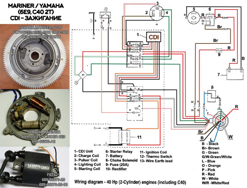

Всем добрый день, доброй день Алексей.

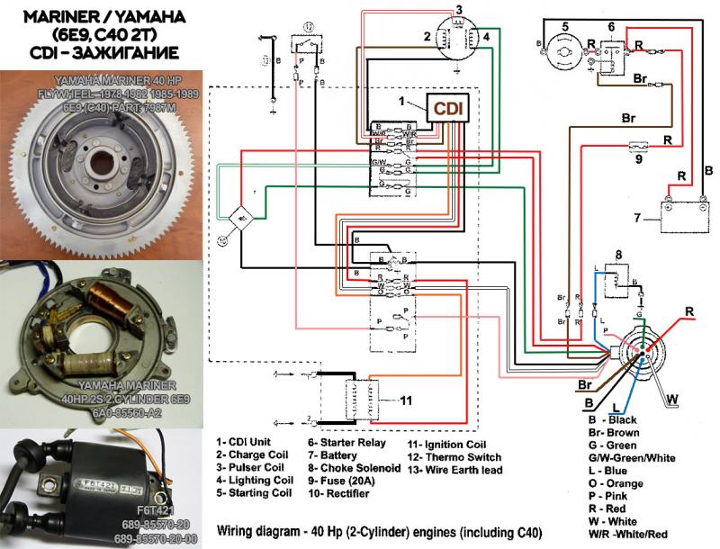

Очень понравилась ваша разработка, прочел всю тему, и решил собрать такое зажигание для старенькой Ямахи(Mariner) c40 2т. У меня к вам вопрос, какой именно вариант подойдет для моего мотора? Если я все правильно понимаю то вариант схемы с 8ой страницы для мотора с одним индуктивным датчиком для двух цилиндрового мотора, искра в цилиндре два раза за оборот, поправьте меня если я не прав. У меня есть сомнения, датчик 1, на маховике 4 магнита, полярность не знаю, но предполагаю что чередуется, вв катушка 1 но с CDI если я правильно понимаю идет 2 провода на катушку соответственно импульс либо на первом либо на втором?, CDI получает сигнал с 1 датчика, по сей причине не уверен что искра одновременно в два цилиндра, проверить смогу только на след. неделе.
Вопросы следующие:
1. Какая прошивка подойдет для моего мотора и с какой страницы можно ее скачать?
2. Естественно хотелось бы оставить родной блок CDI, чтоб при необходимости можно было вернуться к штатной системе и это должно сильно упростить схему.
3. Могу ли я взять питание с обмотки для освещения? Хватит ли ее на низких оборотах для питания микропроцессора?
мотор имеет как электро так и ручной стартер, по сей причине не хотелось бы терять возможность завести двигатель вручную.
4. Возможно кто то уже собирал такое зажигание для этого или похожего мотора?
Схема зажигания:
Буду рад любой помощи! Спасибо.
