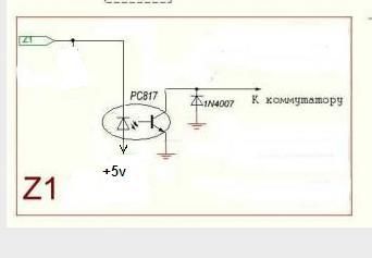

нет, единожды, в момент замыкания.
Так и должно быть. Попробуй что я предложил, может заработает.

РобертНСК
Тупанул, диод не перевернул

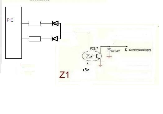

а так у меня вобще нет импульсов на катоде оптрона. там же перед Z1 сопро в 1 ком, вот на нем и все импульсы, а на прямую я что то за ПИК волнуюсь.
там еще диоды стоят анодами к ПИКУ , катоды вместе и на оптрон. поменял полярность диодов. не выходит у данилы каменный цветок.
короче муйня получается.

У тебя должно получится что то вроде этого

РобертНСК сказал(а):
3620.3734. шестиштырьковый. голограмка приклеена. что в кишках не знаю.
а нельзя на выходе пика импульс поширше сделать. я понимаю это не самый удачный вариант и в конечном итоге от коммутатора я скорее всего уйду,уж больно много потребляет. но ОТСТРОИТЬ мотор надо не обрашая (не отвлекаясь) на искру. быть уверенным, что там "лошадинная" искра и бьют когда надо. а то толи катушки недомотал, толи не так расположил.
Длительность увеличена в пять раз только хексы не перепутай- названия одинаковые

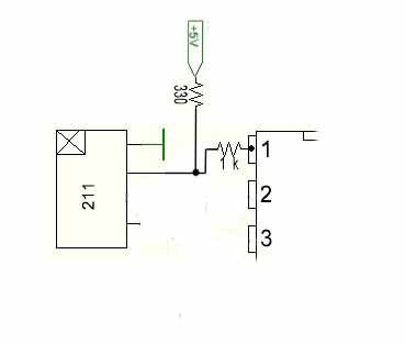

Алексей, подскажите пожалуйста как правильно подключить датчик холла(Схема с одним датчиком). При подключении по схеме
при переключение защелки, на датчике происходит изменение с 4,1 на 4,2 вольта этого не достаточно для PIC, а при замыкание на массу PIC реагирует и проскакивает искра.
При переключение защёлки напряжение на датчике должно падать почти до 0, а при закрытом датчике доходить почти до U питания PIC. Возможно датчик другого типа с отличной от 211 распиновкой и его выводы расположены подругому, или неисправный датчик.
