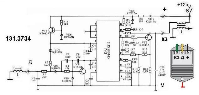

Такой?
zem_serg
23.01.2014
15
Казанка М
Вихрь 25
Как то нарыл статью о сравнение вогловских коммутаторов, на графике наглядно показано зависимость тока потребления от модели коммутатора. Может кому будет полезно http://www.uazbuka.ru/cmp_13-131.htm

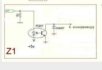

РобертНСК
Попробуй включить так

Re:
РобертНСК сказал(а):
а инверсии при работе контактов не будет?
Дак это ключ с контроллера на коммутатор, ключи на контактах без изменений.

AL19че то вкурить сразу не могу. импульс с пика Закроет оптрон, на коммутатор пойдет положительный импульс, а комутатор искрит, когда я на корпус проводок замыкаю.
AL19
02.02.2013
179
Томск/Северск
СМАРТ 290
HANGKAI 3.5
Re:
Ты хочешь сказать, что если ты вход коммутатора садишь на землю он самопроизвольно как бы возбуждается и постоянно выдает искру?
