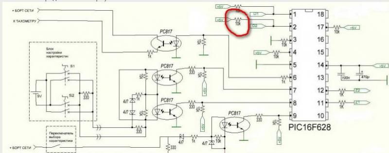

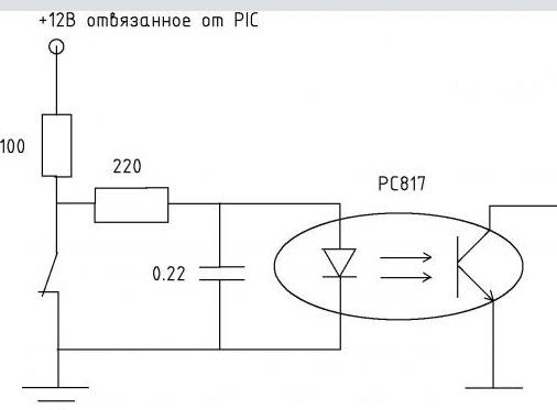

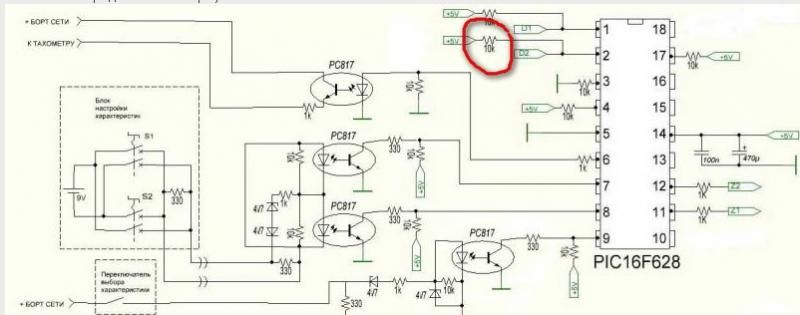

Может причина в том что оптрон постоянно открыт?

прогер с компом не конектится. 13 ногу пика отбрасываю, соединение есть, но микру естесвенно не определяет. даже ума не приложу, как она накрылась.

Сильный скачек напряжения в цепи питания или переполюсовка.

исключено. аккум подключен проводом от "прикуривателя" к массе и никто его не трогал. по питанию стоит 7805. хз. купим и сожгем еще один ПИК.

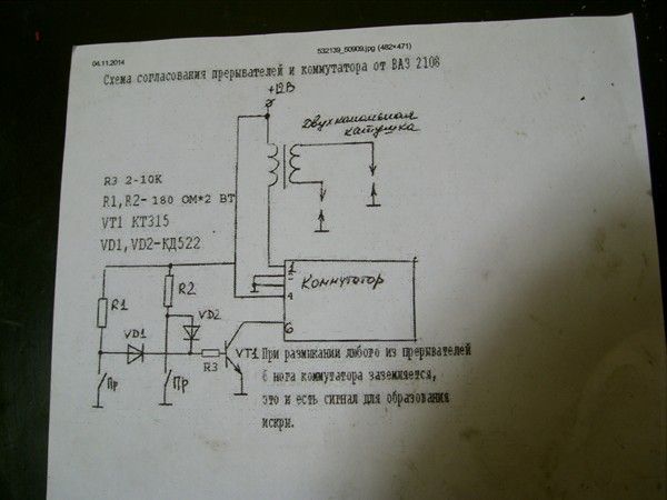

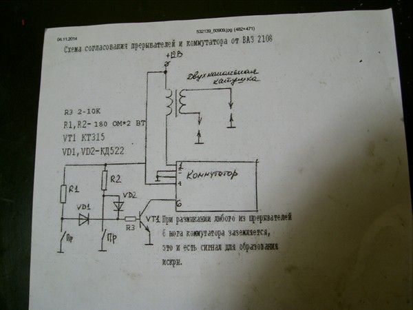

други выручайте. начал сомневаться в своей полноценности. пока едет ПИК, решил завести на такой схеме. (надо же посмотреть, поршня то у него ходят?). тарелка полностью в позднее, тестером кулачки размыкаются в вмт. стробоскопом, ранняя градусов 40, сточил все упоры, все равно не хватает в ноль выставить. коммутатор волговский. че за фигня такая?
6 386
773
Я бы для начала базу транзистора на корпус через 100К посадил, а иначе коммутатор мандражирует, однако.

все мои опусы должны проходит"рецензирование" опытными товарищами. волговский коммутатор по схеме в посте 1033 работать не будет. искра появляется в момент появления на клемме Д 12вольт.
поставил жигулевский, метка встала на место. еле завел, только слив воду из бочки. угол 0 градусов.

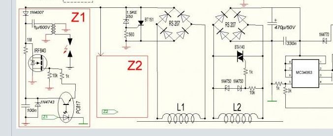

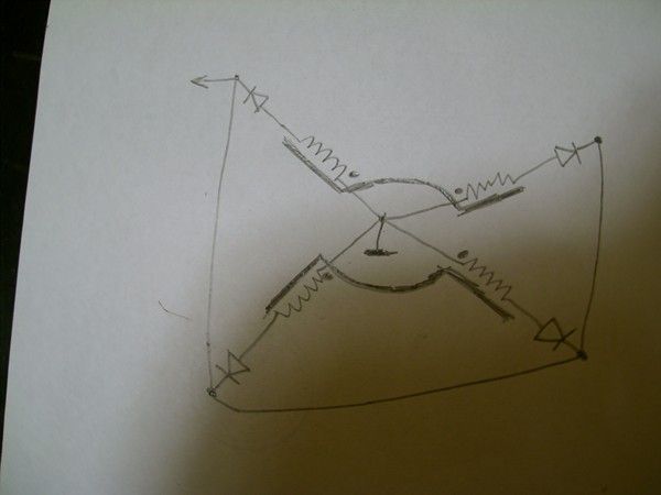

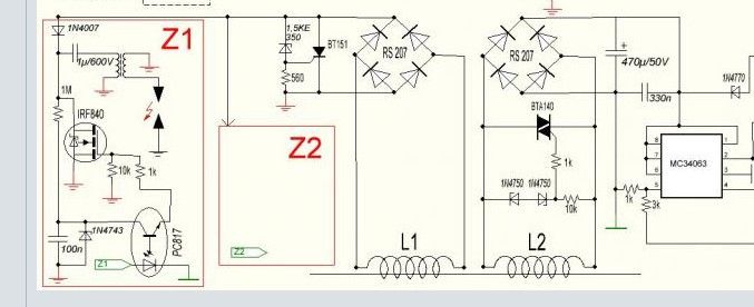

завел я его бедолагу (бедолага это я). ни при -2 ни при 0, даже не завелся, пока + 3 не поставил. по схеме из поста 1033, держит оборотов 600. хочу такую же "жирную" искру. буду собирать такую схему. вместо L1, хочу намотать так. (маховик больно севший). может на воду дую и 4 катушки это лишнее? сколько витков? и как правильнее сфазировать? чтоб с пол потяга искра. мост на каждую катушку нежелательно бы. по одному диоду я бы прям на катушке закрепил, а так много проводов из под маховика тянуть. вместо L2, тоже грамотно расположить катушки. сколько и как. и кол-во витков. запитать зарядку от сотового (можно переменку, тут точно фазировать надо, чтоб катушки друг друга не садили), начинает работать от 30 вольт ну и до 220. (готовая платка вместо преобразователя). че то много написал. но желания такие, а знаний не хватает.

Сначала на батарее научи систему работать, мотать потом будешь, нет смысла пытаться автономно запитать то чего ещё нет.

мотор завел на батарее, платка с пиком протестирована на столе, ПИК вышел из строя
. вот и хочу раздельное питание сделать. платка стояла на моторе, искра была, завести не мог, подключил строб и пик вылетел.

Вот и сделай раздельно, подключить плату от батарейки 9В, а коммутатор от АКБ. Заведи мотор, настрой углы, а потом всё остальное. Делать надо по порядку, иначе ничего не получится.

из говна конфетку не сделать, не запустить мне с ЭТИМ маховиком в автоном. поставил штатную катушку от МВ-1 (не световую). на ХХ 4 вольта переменки дает, газу потдаш почти до полных, до 20 вольт. есть на борту акум для эхолота, с него придется наверное питать. провода только длинные будут, в носу стоит. или опять помехи от длинных проводов?
и коммутатор жигулевский греться будет. кстати по схемке которая выше (пост 1033) на холостых потребляет 800 мА и с ростом оборотов ток значительно падает. я так скромненько спрошу:не созрела там прошивочка с "сохранением энергии" для жигулевского коммутатора?
