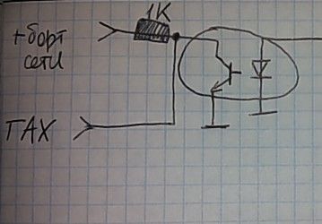

Волговский коммутатор- вход коммутатора подтянуть к + питания коммутатора через 1кОм, оптопара эмиттером к массе коммутатора, коллектором ко входу коммутатора. Прошивку переделывать пока не было времени.
сделал. значительно меньше греется коммутатор. или масса его больше. жигулевский на этих оборотах за это время раскалялся. ни когда не думал, что система искрообразования в автомобиле столько потребляет. три ампера это норма? или у меня опять где то косяк?

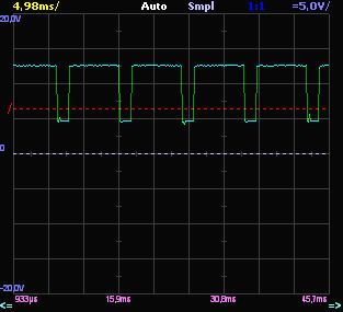

с такой переделкой у меня даже обороты не показывает. и узск 000. может задний фронт не четкий? ширина изменяется, но как то вяло. и показания меняются при изменении оборотов и от кнопок меняется в пределах двух трех едениц 68-71. осцилка на входе бк08.

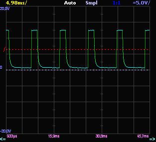

а вот такая осцилка с переделкой по твоей ссылке. не пойму почему до нуля импульс не доходит. пипец какой то.

с этим справился, поставил сопротивление 5 кОм.

Потому что оптрон не открывается до конца, увеличь ток через излучательный диод уменьшением резистора. До 330 Ом для начала, меньше 200 Ом не стоит в любом случае. Можно ещё попытаться увеличить резистор в выходной цепи. Где-то тут в теме есть и про коэццициент передачи CTR оптронов, у тебя с какой буквой оптрон? Помнится, только "D" с натяжкой подходит.
