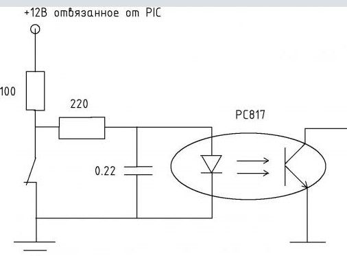

а у меня не получается :( . собираю со штатными контактами. контакты подключил так. схема для двух датчиков, выхода через диоды вместе и на жигулевский коммутатор. собрано все на столе вместо контактов пока проводочки. все правильно реагирует, при размыкании проскакивает искра. НО при этом второй контакт тоже должен быть разомкнут. если он сидит на земле (а в реалии это так), то схема на замыкание размыкание второго проводочка не реагирует. что делать.?

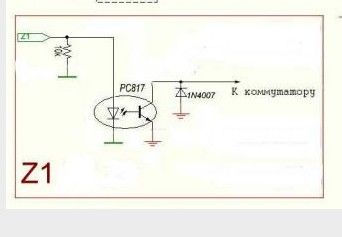

Хм, не должно такого быть... Выходы контактных оптронов на D1-D2, а выходы ПИКа через диоды анодами к ПИКу, катодами к Z1, выход которого в свою очередь на коммутатор?

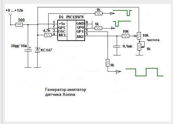

Сначала hall эмуляровал Arduino (написал простую программу на одном выходе 1 на втором ноль, задержка, на первом 0 на втором 1, задержка, и по циклу, соответственно изменял время задержки от 200мс до 5мс). Все это развязал оптопарой.
Далее подумал что Arduino ловит помехи и собрал эмулятор из двух вентиляторов (закрепил 4 магнита, привесил Hall и соответственно изменял скорость вращения магнитов). Помехи идут по земле, соответственно когда на одном канале пролетает искра на втором подпрыгивает земля и появляется положительный импульс. Это бывает не ретмично, но на осциллографе четко заметно, время от времени пролетает импульс четко по центру между двух импульсов одного входа или выхода.
Учти при размыкании контакта схема сработает только один раз, при повторных смыканиях-размыканиях этого же контакта ничего не будет происходить пока не будет разомкнут контакт второго канала, при этом противоположный канал должен быть замкнут. Т.Е. оба контакта должны быть всегда замкнуты, если один из них разомкнуть то может ничего не произойти т.к. в очереди на срабатывание может стоять противоположный канал, нужно опять замкнуть этот канал и разомкнуть противоположный, он сработает один раз и больше не будет реагировать т.к. в очередь встал другой канал, перед срабатыванием которого противоположный должен быть замкнут и так по кругу.

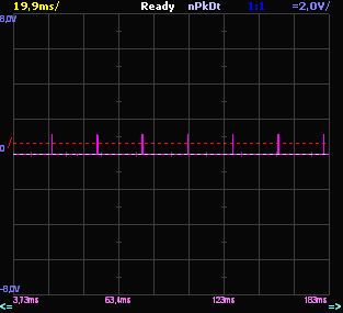

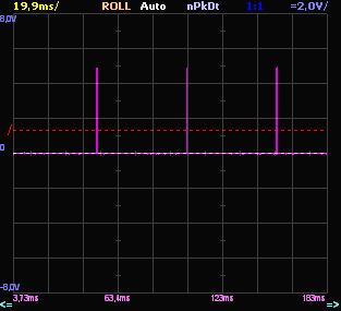

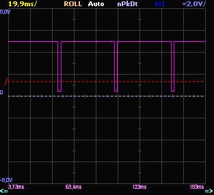

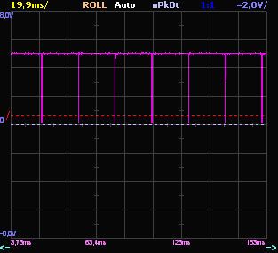

такие картинки. почему нет искры на столе?.катушка свечи, подключены. при шмурыгании на корпус провода идущего на коммутатор , искра есть.
  • 12,4 КБ Просмотры: 855
  • 11,7 КБ Просмотры: 874
  • 11,2 КБ Просмотры: 888
  • 13,3 КБ Просмотры: 880
daryinalexej
28.07.2012
841
Южанка-2
Вихрь 30
Непонятно почему на входе коммутатора напряжение в состоянии покоя 4,5В. Если отключить вход коммутатора от оптрона тоже 4,5?
