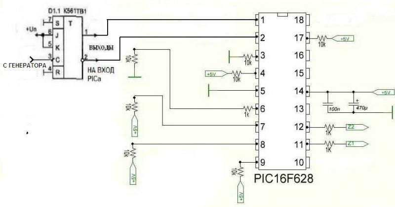

Прошивку 2С628_S на 11 стр. обновил. Выходом являются Z1,Z2, c них можно собрать импульсы через диоды в один канал. На D1,D2 сигналы должны подаваться поочередно, чтобы превратить эту схему в одно канальную необходимо использовать триггер, например как AL19, Саш нарисуй конкретно как ты этот триггер к PIC подключал чтобы не изобретать велосипед-

Duglas1 сказал(а):
Спасибо Алексей за разъяснения.
Остановлюсь наверное на схеме стр.8 нижняя, естественно с соответствующей прошивкой.
Эта схема будет работать с одним оптодатчиком? Или тоже работает только с ДХ или МД с защелкой?
Просто нет достойного места под ДХ.
Ну а запуск можно решить и другими способами, например поставить в буфер по питанию небольшие аккумуляторы или по совету Александра через опцию BODEN.
Моментом отсчета для PIC является переход с 1 в 0 на его входе, каким датчиком или чем вообще это переход формируется ему без разницы. Не стал бы я мудрить со шторкой и оптодатчиком. Если делать для Москвы то проще взять два ДХ от куллера (размером со спичечную головку, содержащих защелку), сделать вертикальные пропилы в противоположных торцах сердечников катушек, залить эпоксидкой в эти пропилы ДХ боками к касательной маховика (AL19 тоже ставил ДХ боками). Перед заливкой, закрепить ДХ в прорезях и проверить работу каждого ДХ, найти на каждом ДХ вывод (1 из 2) на котором происходит переход с 1 на 0 а потом с 0 на 1 при прохождении группы магнитов мимо торца сердечника с датчиком, на другом выводе ДХ будет наоборот его оставляем подключенным к 5В через 330Ом и забываем. Ну а дальше заливаем в PIC прошивку с 11 стр. (2C628_S.rar) подключаем найденные выводы к D1,D2 и будут раздельные каналы Z1,Z2 без лишней слесарной и радио монтажной работы.

slon20099 сказал(а):
Добрый день,уважаемые форумчане.Пытаюсь переделать систему зажигания для своего лодочного мотора .Очень заинтересовала схема Алексея,есть один вопрос-датчик управляющий моментом искрообразования индуктивный,в свою очередь управляется двумя переходами между магнитами (соответственно SN для одного цилиндра и NS для другого) можно ли эту систему согласовать со схемой Алексея?
Советую выкинуть индуктивный датчик и сделать аналогично, только в Вашем случае еще проще, нужен только один датчик, используем оба его вывода подключить к 1,2 выводу PIC как на схеме ниже. При подключении ДХ от куллера резисторы 10К к D1,D2 как на схемке стр. 11 само собой не нужны

Duglas1 сказал(а):
Алексей!
Извини конечно я уже надоел со своими заморочками.
С чего это :( ?
Duglas1 сказал(а):
Оптопару я уже сделал и установил, шторку делал под схему Сарумана, а с ДХ у меня не прокатит - (моховик Ветерка) Я думаю контроллер с этой кучкой импульсов не разберется.
Ну если уже все готово с оптикой и шторкой тогда вопросы отпадают, действительно "одноканальная" прошивка на 8 странице для такого решения лучший вариант. Смысл в том, чтобы датчик умел "просаживать" +5В подтянутые к входному выводу пика через резистор 10К. Уверен, что у Вас все получится и мы увидим результат в виде схем, фото и видео ;)
