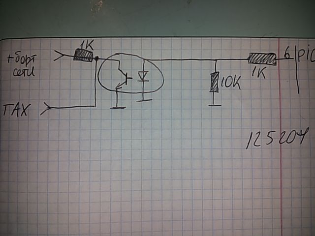

на новых бк сигнал инверсный, вход сделан подругому, попробуй подключи так:
zem_serg
23.01.2014
15
Казанка М
Вихрь 25
daryinalexej сказал(а):
на новых бк сигнал инверсный, вход сделан по другому, попробуй подключи так:
Попробовал, ВСЕ ЗАРАБОТАЛО!. Отлично. Показывает как надо!
