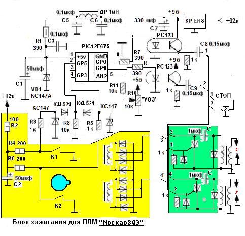

Пока мир замер в ожидании чуда от Алексея собрал вот такую схемку.Проверил на столе - работает. :)
6 476
793
Весело тут контакты смотрятся и переменник))

ViT, получился какой-то гибридный двухканальный тиристорный вариант зажигания с кулачковыми прерывателями и "потенциометрическим" управлением УОЗ. Зачем оставлены механические контакты? Это что, какой-то промежуточный вариант? А как именно осуществляется управление УОЗ с участием микроконтроллера? Что представляют собой зарядные катушки и ВВТР? Что, использованы штатные, или какие-либо иные? И что значит "проверил на столе"? А как именно и что, конкретно, показала проверка?

На первом этапе не вижу причины отказываться от прерывателей.На столе -значит что спаял плату,вместо ВВТр подключил обычный транс который заряжал конденсатор до 280В,на вход МК подавал сигналы от имп. ген. и осциллоскопом наблюдал за изменением УОЗ контролируя качество искры. ВВТр мотается на отдельном каркасе и установлен на места ТЛМ. Это разработка Владимира Шкильменского и предназначалась на Нептун23. Как поведет сие устройство в реальных условиях я не знаю,ждемс потепления. Программа повторяет автомобильный вариант изменены только углы в таблице. Потенциометр изменяут наклон графика в диапазоне 10 градусов и служит как октан-корректор но если вывести его не место водителя то можно корректировать УОЗ на ходу

ViT, посмотрел В.Шкильменского. Если я правильно понял, то в пределах 10 градусов можно изменять угол наклона всего лишь начального линейного участка профиля УОЗ, а форма профиля не изменяется. Фактически, осуществляется угловой поворот всего профиля относительно начальной точки, что не есть хорошо, поскольку требуется, всё-таки, независимая подстройка реперных точек всей кривой УОЗ. А какой именно профиль УОЗ для "Москвы-30э" Вы использовали при макетных испытаниях и откуда он взят?

VASILICH,таблицу графика УОЗ можно изменять спомощью программы Grafik.На данном этапе меня интересует возможность установки и отработка схемотехники а "благородных блох" буду вылавливать потом.Профиль графика подсказывает профиль фланца на магдино но,я думаю это усредненная конфигурация.Ошибка при настройке на пару градусов не критична.
Лично меня заинтересовала схемка применительно к прибою.Контакты не несут силовай нагрузки-обгорание,износ минимален(думаю раз в сезон скооректировал зазор,а лучше(точнее намного)УЗСК)-городить никаких датчиков не надо да и затруднительно для МН-1.Одноканальная схема зажигания меня за сезон достала.
Мне не понятна схема включения контактов.Может точка подсоединения К1 опечатка?Поясните пожалуйста.

два диода кд521 там ненужны ,можно напрямую ,а вот стабилитроны нужны и резистер r8 тоже ненужен
вместо контактов можно поставить дачик хола
На кд521 собрана схема сумматора а R8-нагрузка сумматора.Импульсы от датчиков К1 и К2 поступают на 2ю ножку МК
по которым определяются обороты и задержка.Наличие или отсутствие имульса на 4ой ножке от К2 определяет в какой канал CDI поступит сигнал упраления.Датчики могут быть любыми: эл.магнитные,ДХ,оптопара,прерыватели.
