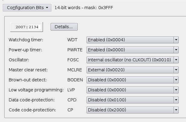

при прошивке рик628 спросили-как расставлять фьюзы.Может кто ответить?Алексея не видно на форуме.По быстрее если можно-программист ждёт,пожалуйста.
6 460
786
Они вообще-то сами должны подхватиться, но если нет, то вот:

спасибо,помогло+к вашим ещё картинка от kai на 18 стр,хотя отличия есть,но програмист сказал что разобрался.Вроде прошили.Ещё раз спасибо.

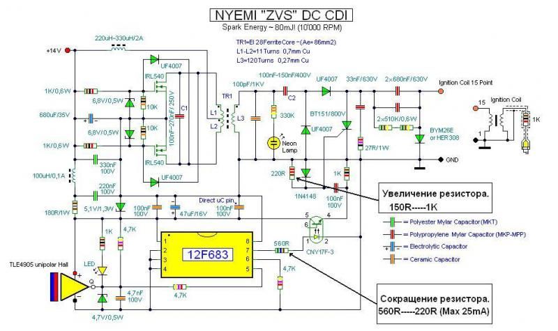

NYEMI ответте плиз. Можно заменить CNY17F-3 на РС-123? Какой длительности импульс на выходе формирует МК?[img]http://forum.motorka.org/download/file.php?id=16747[/img]
Посмотрел документацию CNY17F-3 и РС-123 напряжение коллектор-эмиттер у них одинаковое, различие в корпусе, но если вам не достать CNY17F-3 так и поставьте РС-123, киньте пожалуйста ссылку на схему с прошивкой.
Оптрон важные данные:
• High Current Transfer Ratio (CTR)
CNY17-1, 40 to 80%
CNY17-2, 63 to 125%
CNY17-3, 100 to 200%
CNY17-4, 160 to 320%
PC123 CTR данные:50%<
Маленькие значения.
Схема изменения, может быть решена.

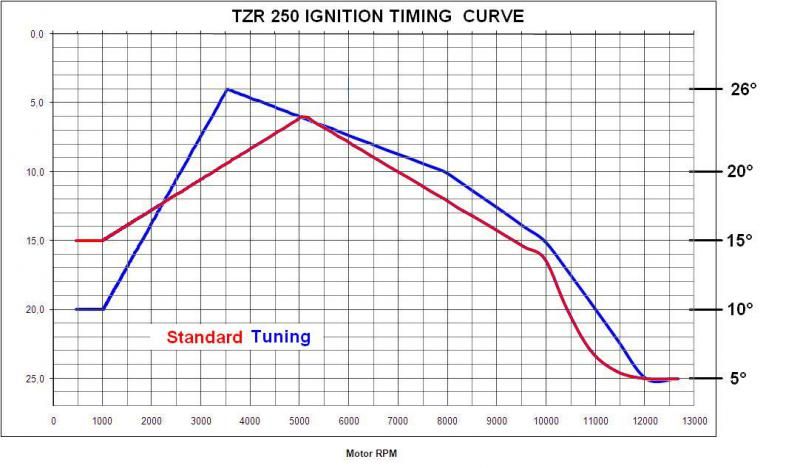

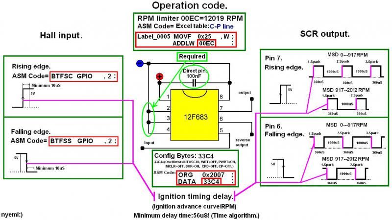

Alexsey625@Новый тестирования прошивки. (tzr250 Позиции датчика Холла:30° BTDC)
Я прошу времени. Новая прошивка.

Спасибо за ответZOLTAN.Мне не совсам понятны проценты(%) и я не много владею знаниями в ASM. Я проверил Ваш CDI комутатор с РС123.Все работает но искра слабая.Потом запитал 4pin PC123 от 9v и с закороченым конденсатором но на свой CDI комутатор где на управление сигнал подается через диод и сопротивление 470Ом.
Мощность искры увеличелась в несколько раз. Вопрос:зачем нужен этот конденсатор на 100nF?
С уважением :good: ,здоровья и успехов :yes:
6 460
786
Он же нарисовал, какие изменения в схему внести. CTR - коэфф. передачи, 100нФ нужен для развязки))
Тиристор открыт только во время заряда этого конденсатора.

Заглянул в данные на РС123 CTR от50 до400%
Мне казальсь что это RC цепь для уменьшения длительности импульса управления.
Я уже со словарем разобраля что это КП только я превык по старинке что это отношение и выражается в разах.
На счет развязки я уже писал что исползую CDI комутатор без развязки.С комутатором из схемы получал "жиденькую" искру при 288в на накопительном конденсаторе 1мкФ.Не являясь спецом в электронике задам возможно глупый вопрос:
возможно ли применить вместо ВТ151 MOSFET для коммутации больших петиодов чем 0,3мС?

Виталий_Киев сказал(а):
На счет изменений это не под РС123 а изменения вообще тк я заметил замену 150Ом на 220Ом а теперь на 1кОм.Замена 560Ом на 220Ом повысит входной ток оптопары до 23мА .
А будет ли смысл удлинять период т.к время разряда конденсатора 1мкФ невелико, а на высоких оборотах ему ещё и заряжаться надо успевать.

Алексей я имел в виду бОльшие периоды но в разумных приделах.Делал замеры так разряд конденсатора 1мкФ через ВТ151 составлял 1.4мС при управляющем-0,3мС а,при увеличении имп. упр.до 2мС терристор не успевал закрываться. MOSFET же обладает бОльшим быстродействием и малым проходным сопротивлением канала в отличии от терристора. Ну а увеличение отдачи мощнности конденсатора в ТЛМ должно улучшить отдачу ДВС в целом.
Вобще да тиристор закроется только когда ток снизится ниже тока удержания.
