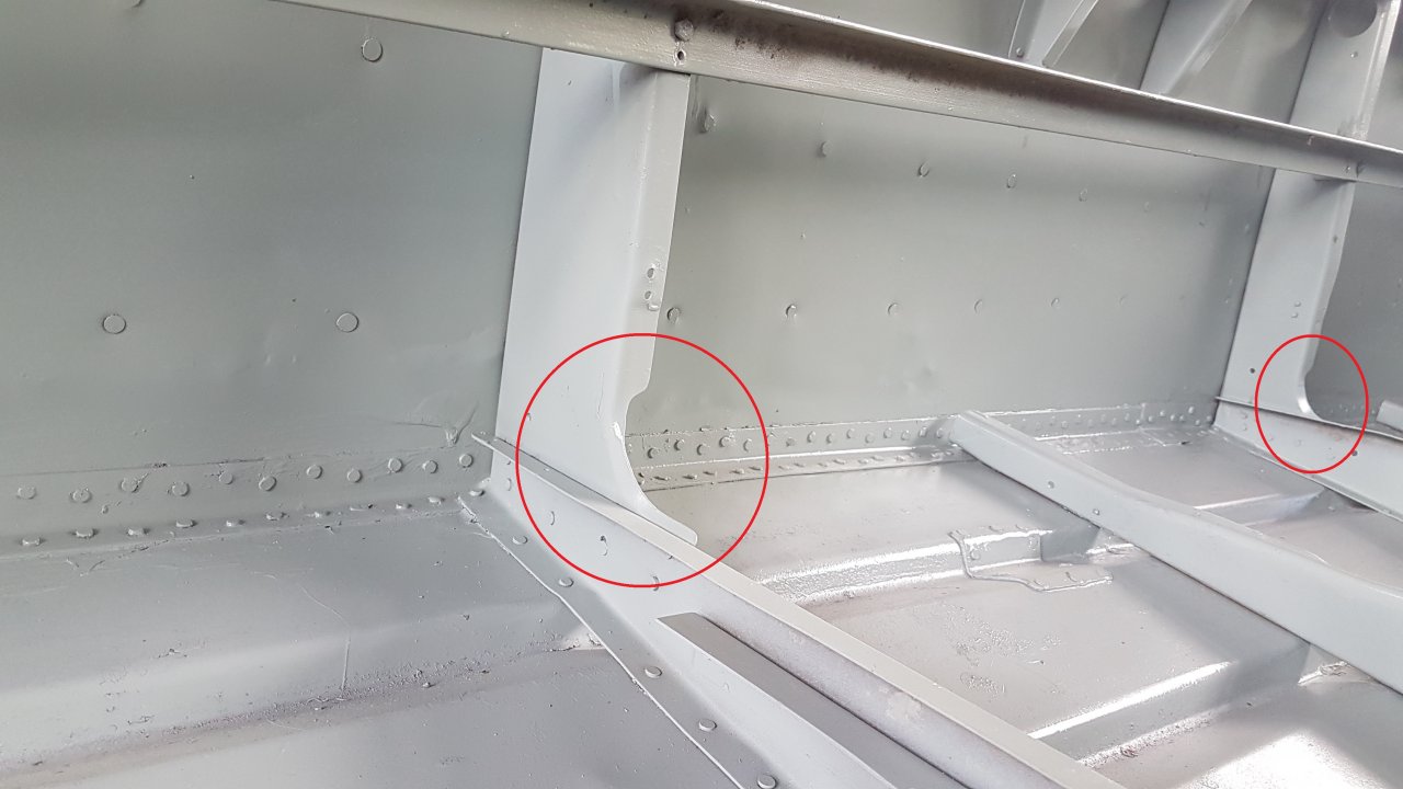

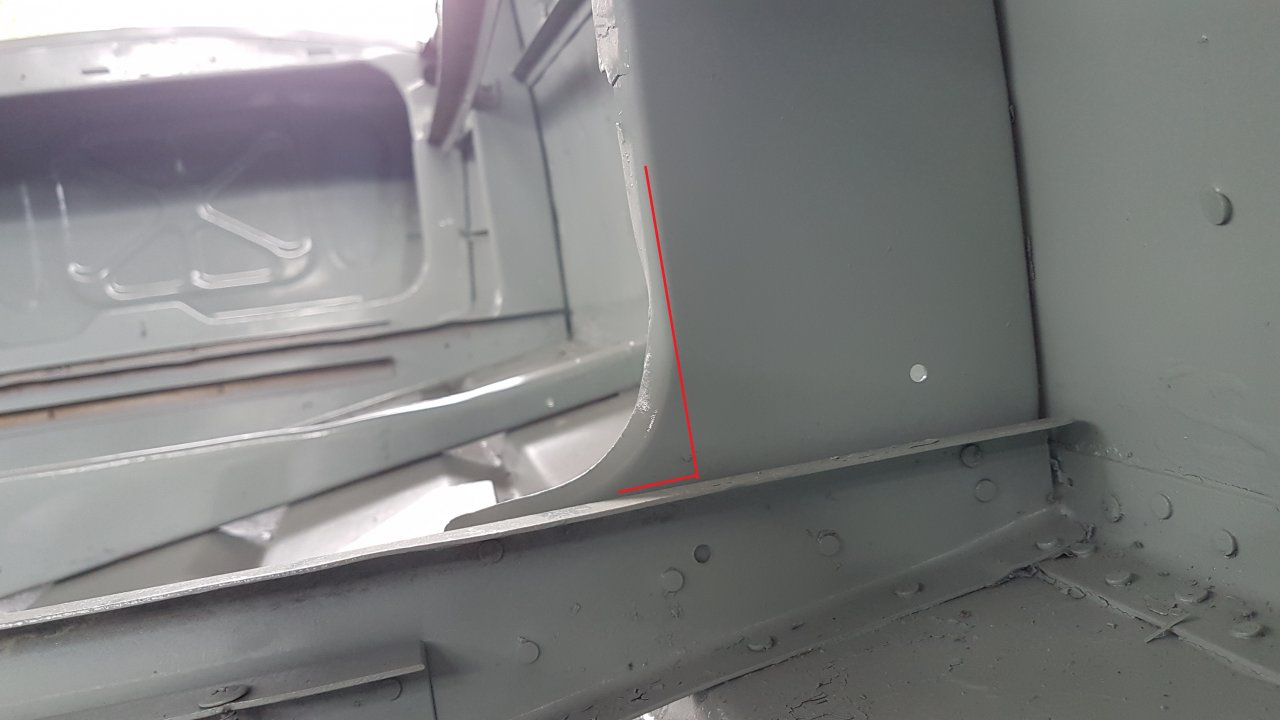

На сколько критично вырезать обозначенные округленные углы ? Сделать их прямыми ...
Пайол не ложится ровно (
Подгоняй пайол! Резать силовой набор не нужно. В противном случае придется доклепать уголок, чтобы вернуть жесткость элементам или загибать их.

Понял спасибо . Просто хочется получить ровные углы пайола ошивки бортов))
Ламель распределяет напряжения. Если их вырезать, со временем обязательно появится трещина от угла.

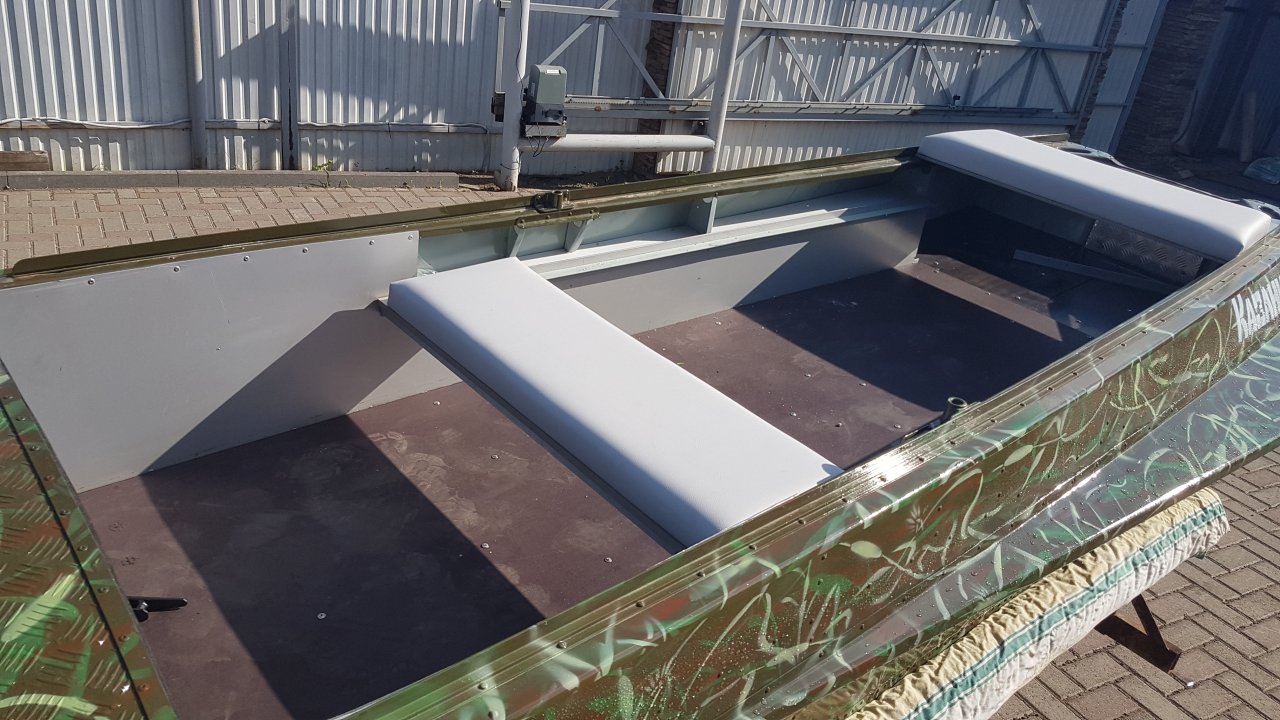

Работы по кокпиту подходят к концу .
Однако пока нет ни мотора ни вёсел )). Но, подарили пару новеньких жилетов :).

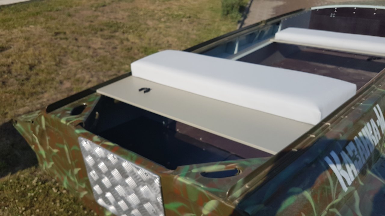

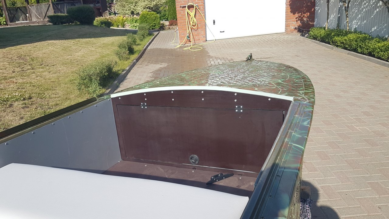

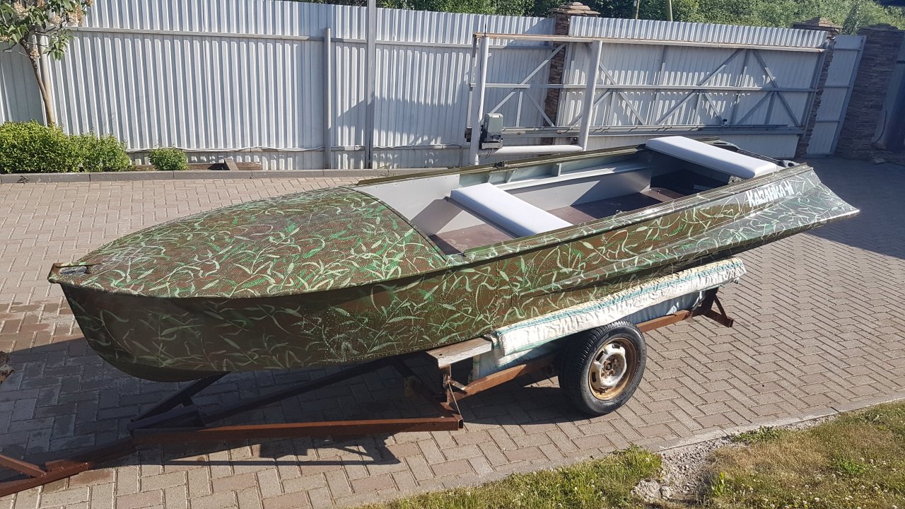

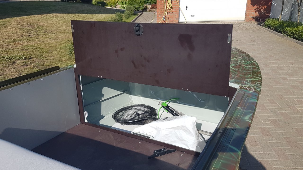

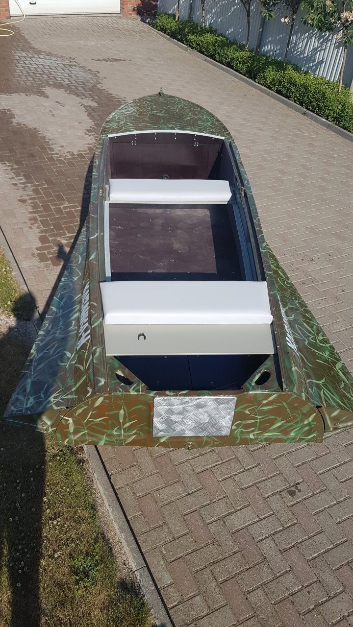

Ну наверно можно сказать все . Готово.
Наполнение и остальные удобства и персонализация уместны после практического применения .
К полету готов )
Интересно за сколько продаются такие лодки после такой работы .
Просто хочу оценить свой труд ))

Ну стёклышко то где?!!!!
Продают много и 20-и 100 тыщь просят.
Вот продать не всем удаётся.
Посмотреть вложение 156233Посмотреть вложение 156234Посмотреть вложение 156235Посмотреть вложение 156236Посмотреть вложение 156237Посмотреть вложение 156239
К полету готов )
Сегодня покатались немного, и жена сказала, что лодка должна быть белая! Пекло - а лодка всего лишь теплая, а вот клавиша на лебедке - горячая. Она черная.

Конечно, работа проведена большая, но как правило,при продаже многое теряется в цене... Думаю, 40 -45 тыр потянет.
