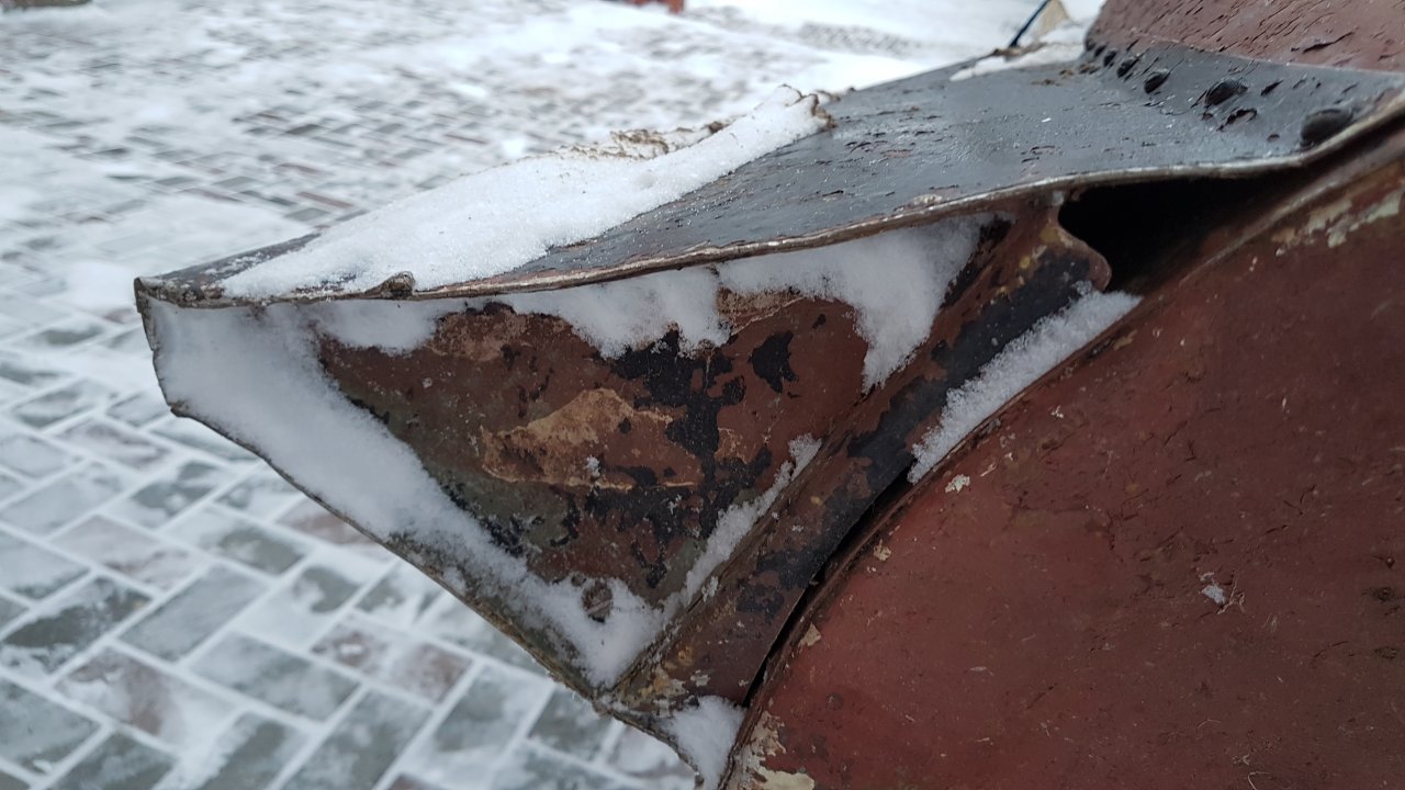

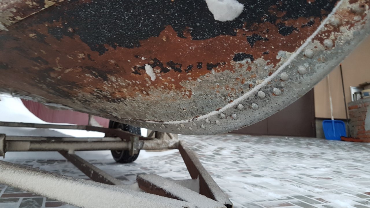

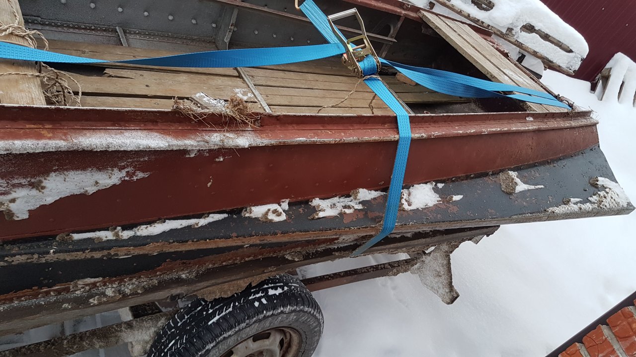

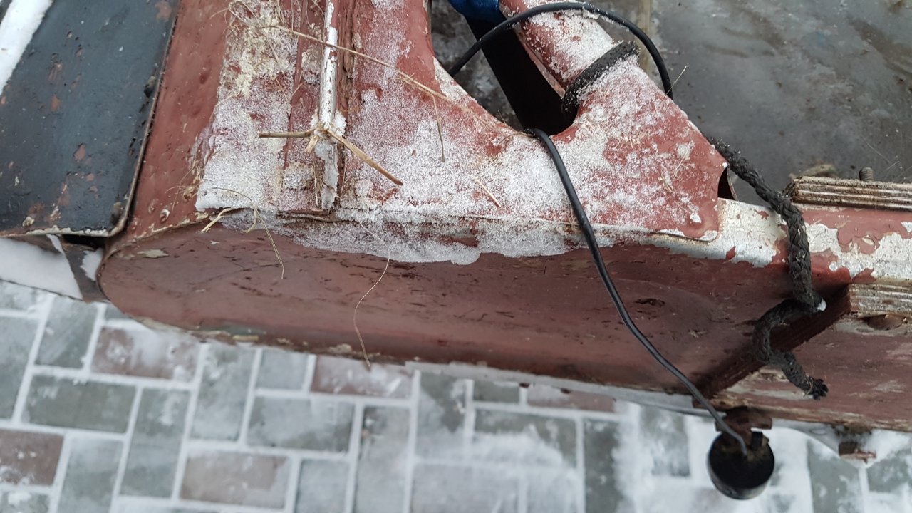

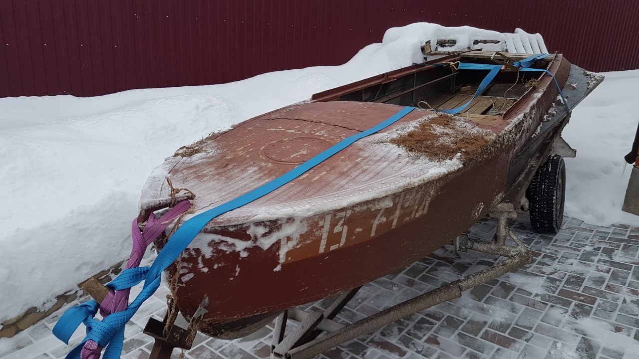

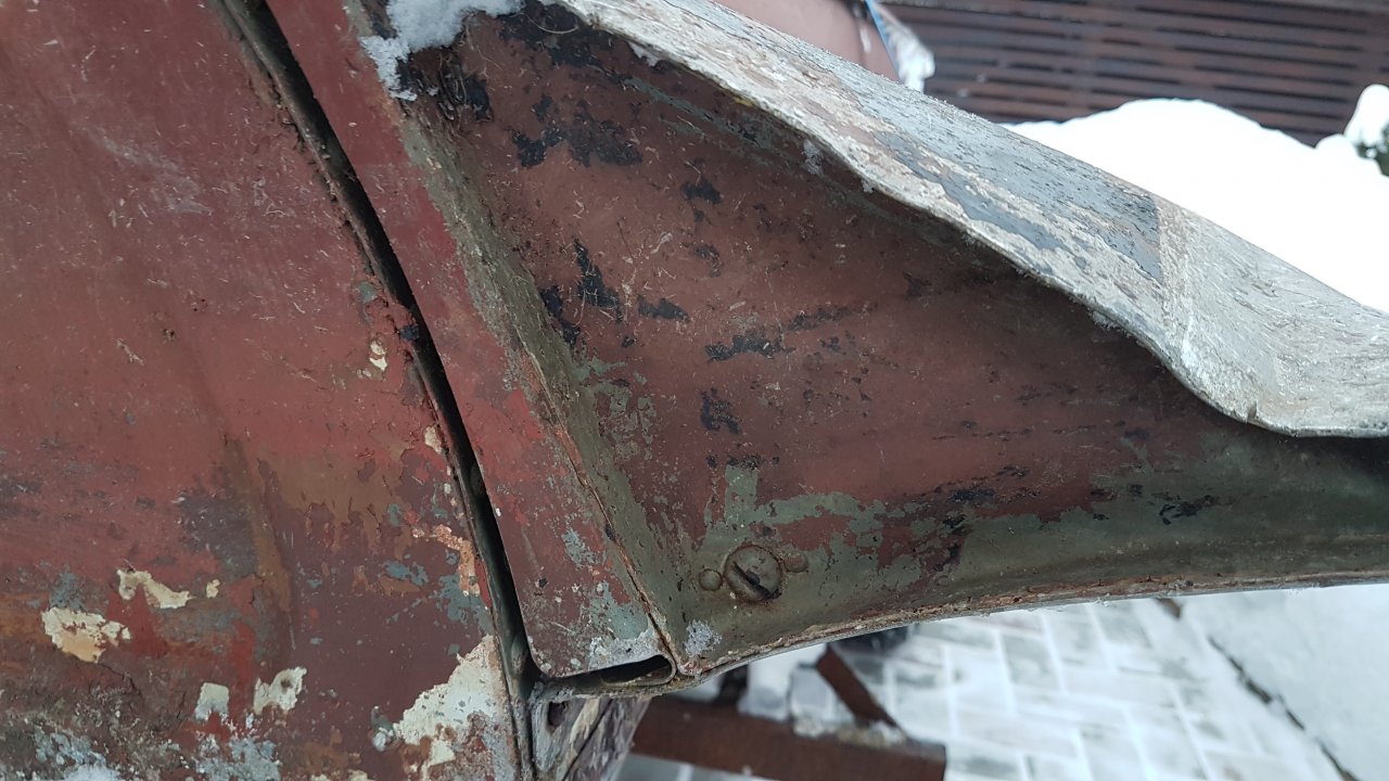

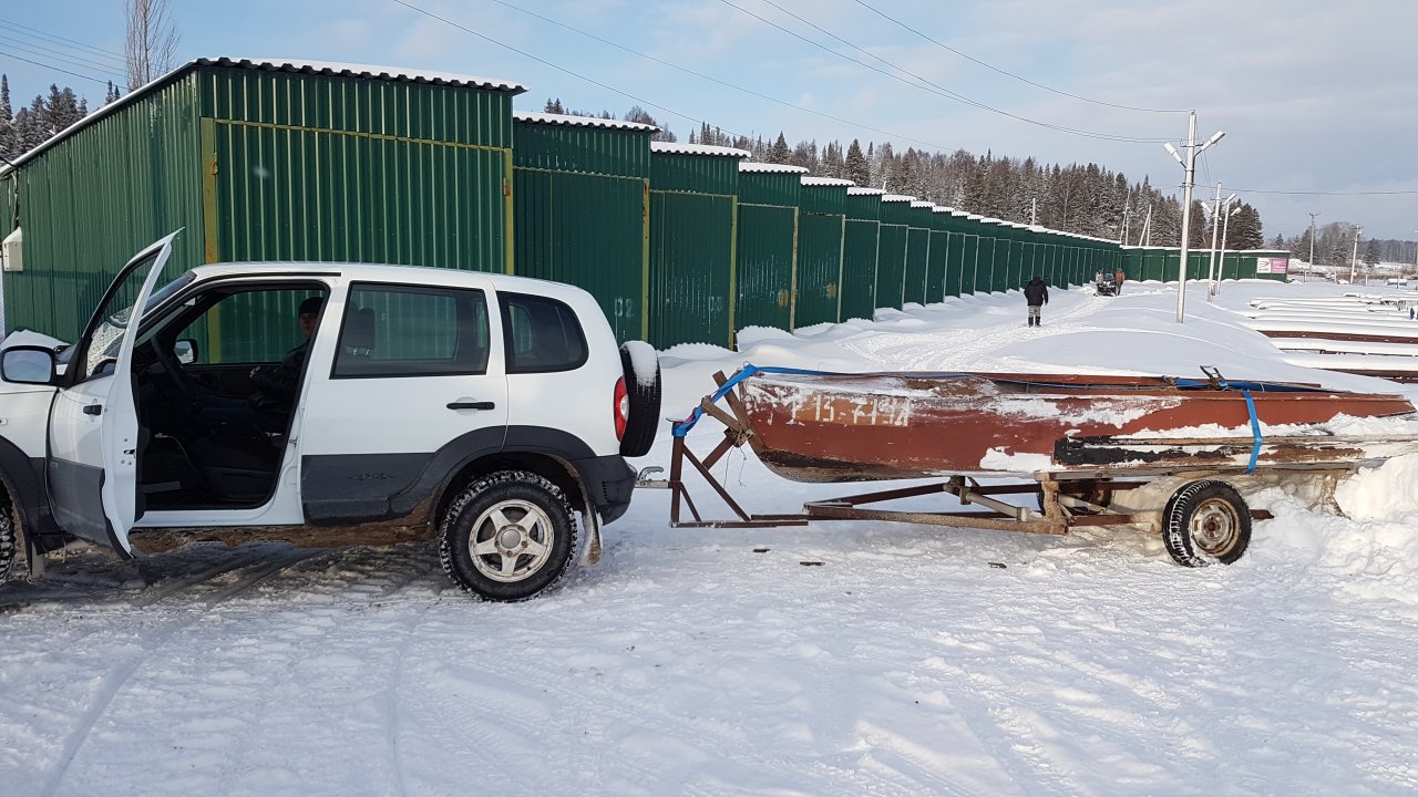

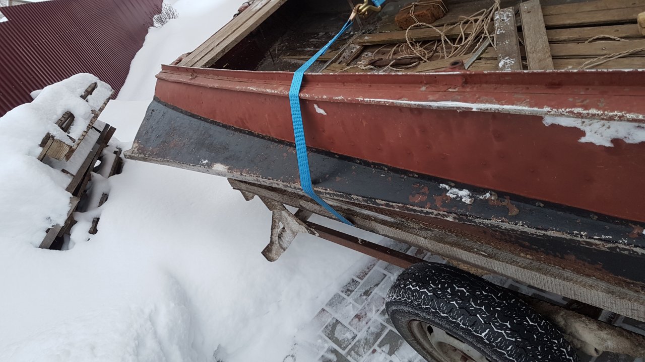

Случилось так что стал обладателем лодки Казанка М .
Пока нет ни какого понимания что с ней делать ))
Выложу пока фотки уповая на Ваш коллективный опыт и знания хотелось бы получить оценку плавсредства.
Выкопал из сугроба. Прицеп купил на месте для перевозки до дома
21 052
1 381

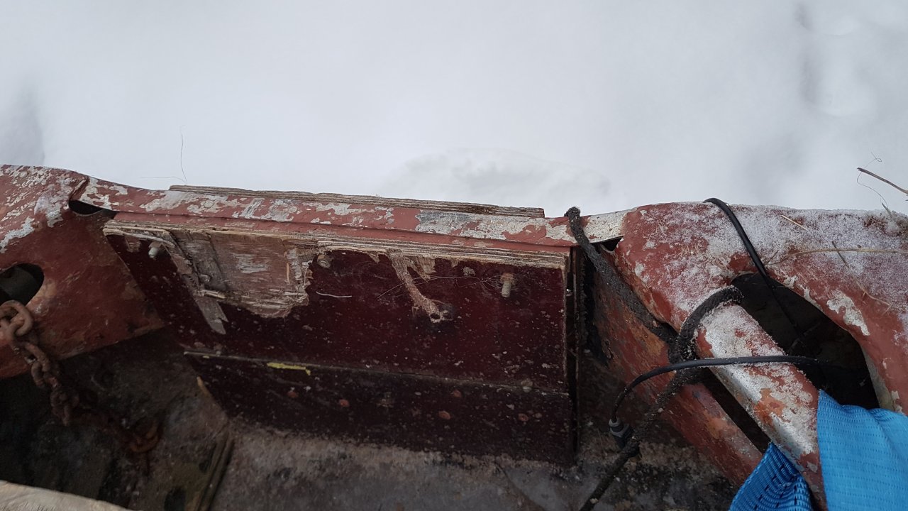

Пока ничего страшного не увидел. Как оттает пришли фото более качественные. Пока вижу только мелкую косметическую обработку. Замена транцевой доски. Очистку корпуса под покраску. Когда обдерёшь пофоткай, точно определятся изъяны.
21 052
1 381

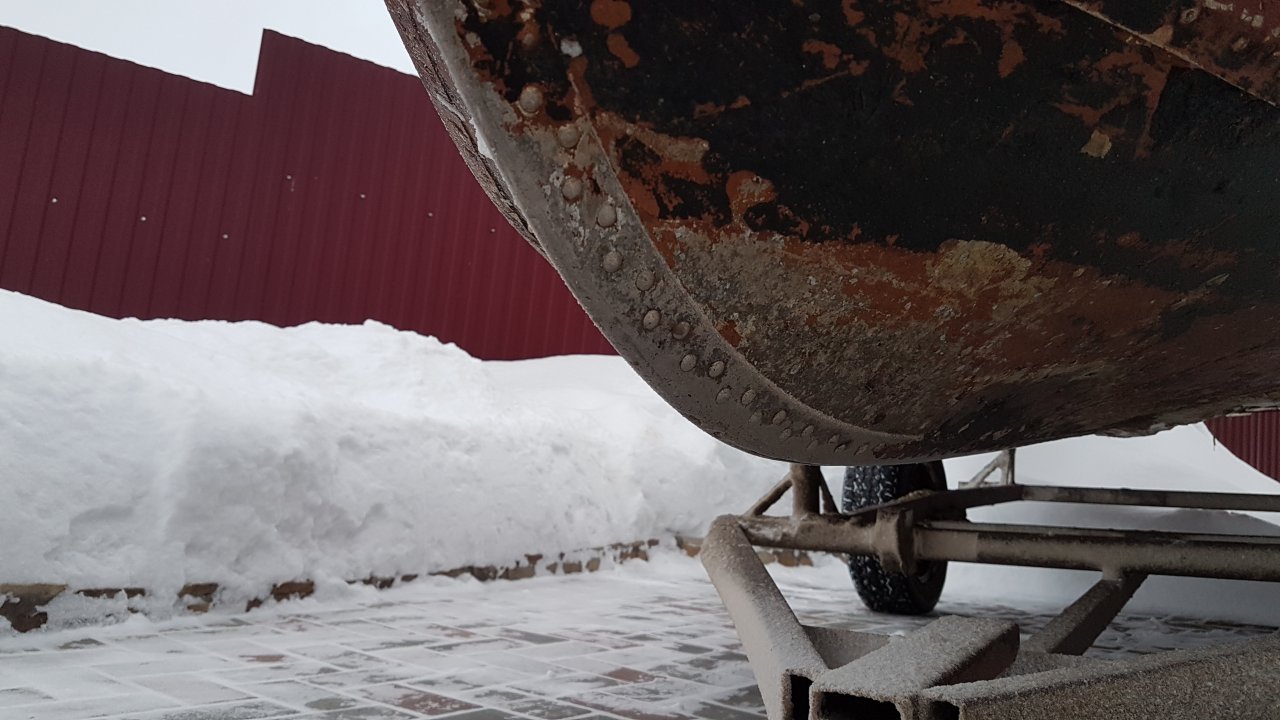

Днищем вверх переверни и осмотри наличие и прочность заклёпок. Дна не видно.

И ещё осмотри изнутри состояние продольного и поперечного наборов. Если клёпки ослаблены, то нужно либо подтянуть, а лучше заменить на новые. У Казанки дно хорошо просматривается.
21 052
1 381
В общем поздравляю!. На мой взгляд эта лодка тебя порадует ещё.
21 052
1 381

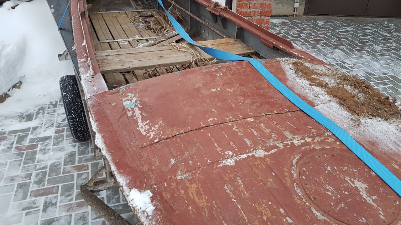

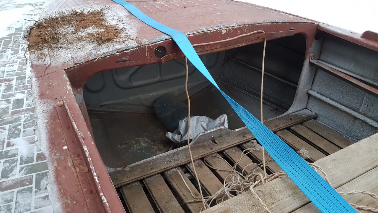

Все деревяшки пусти на дрова. Пайола сделаешь новые. Какими будут определишься сам. Тут на форуме полно советов. Я советую сплошные из фанеры водостойкой. В корму поставь помпу водоотливную. И обязательно замени сливную пробку. Или вообще её закрой. При наличии помпы она просто ненужна.

Проверить на водотечность для начала. Если не течет, то все по стандарту. Смывка старой краски, замена транцевой доски, усиление палубы рифленкой (судя по фото), покраска и т.д. На что фантазии и финансов хватит. А так, Казанка есть Казанка. Самая народная и универсальная лодка. Мотор до 30 сил. Под 15 уже будет хорошо ходить, если загрузка не экстремальная.
27 149
2 176
Однако Здравствуйте .
Посмотреть вложение 143997Посмотреть вложение 143998
Посмотреть вложение 143999Посмотреть вложение 144000Посмотреть вложение 144001Посмотреть вложение 144002Посмотреть вложение 144003Посмотреть вложение 144004Посмотреть вложение 144005Посмотреть вложение 144006Посмотреть вложение 144007Посмотреть вложение 144008Посмотреть вложение 144009
Здравия.
Поздравляю с покупкой.
Запущена, но жить будет!
Оттаивай, отмывай, зачищай, дефектуй.
Дальше видно будет.
И постарайся избежать колхоза.
2 113
.....Пока нет ни какого понимания что с ней делать ))
Поздравляю с приобретением! :drinks:
На первый взгляд лодка в приличном состоянии, что делать с ней дальше зависит от мест обитания на воде и возможностей оснащения(читай финансов) :cool:
Ответь сам себе на несколько вопросов:
- какой будет мотор
- на каких реках будет ходить
- какие задачи на воде будет выполнять
- управление румпель\ дистанция
От этого и продолжение будет.

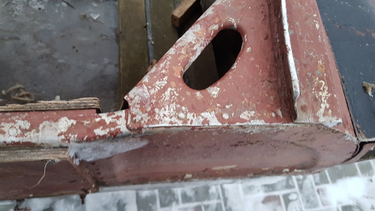

На первый взгляд метал в хорошем состоянии.
Я бы для первого сезона сильно не тратился на лодку. Покатайся. Может быть мотор какой нибудь у друзей одолжить. Вдруг по какой нибудь причине не понравится она тебе. А если подружитесь, то на следующий сезон можно красить, мотор покупать...

Хороший вариант вы предложили. ! Всё будет зависть от такого что лодка обнаружит после оттаивания и ревизии

Поздравляю с покупкой. Для начала выкинуть из нее все дерево, тут уже говорили, почистить и залить водой. Проверишь течет или нет. Дальше замена транцевой доски. Если мотор 25 то и усиление транца. И лучше поставить рулевку, на румпеле ошибок не прощает.
Не любит крутых поворотов на скорости и боковой волны.
