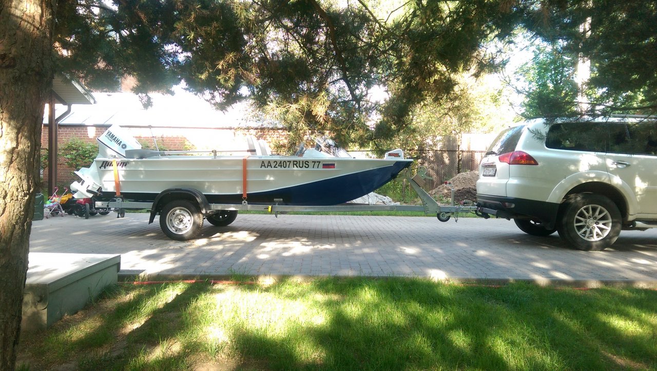

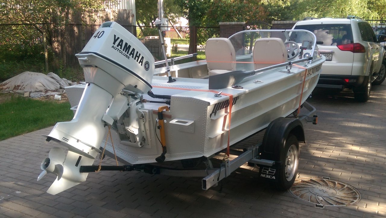

Вот, что у меня. В приведенном посте параметры, там же чуть ниже телега. Вот фото лодки на ней. Лодка 4400. Багажник машины открывается с запасом, но мельчить не стоит, говорю как человек, который десять дней назад экстренно доставал огнетушитель. Телега была прицеплена к Машине. Обратите внимание на запаску - дай бог, чтоб не понадобилась!
Ищи по расчетной длине лодки. Кроилово ведет к попадалову. Надеюсь владельцы таких лодок подскажут и фото дадут.

Запаску вожу в лодке. Когда спускаю лодку, перекладываю в машину. 13" колесико не тяжелое.
Кроилово бывает не только по деньгам. Мой прицеп с лодкой тупо не влезал в старый гараж на 10 см....

А для чего я весь автопоезд показал? Еще и мотор торчит.
