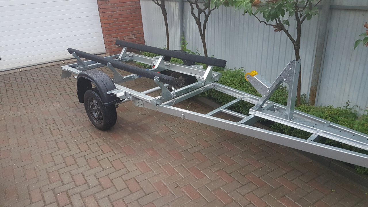

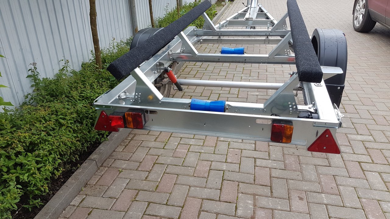

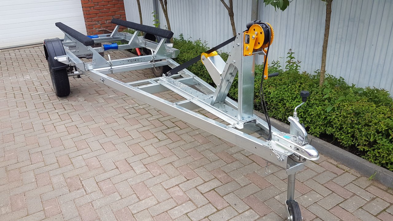

Прикатил таки прицеп.
Выбиралось из того что было в наличии . На этом прицепе минимальный свес кормы . Он самый узкий это + при размещении в гараже .
Имеется возможность поставить удлиненное дышло без особого труда.
Не понравилось в прицепе :
Малый диапазон регулировок ложементов по ширине .
Производитель нарезает и загибает детали из оцинкованного листа. Грани отреза не ошкурены, не завальцованы , острые.
При не аккуратном подходе или манипуляциях легко можно порвать одежду или порезаться .
Будем исправлять .
В остальном эксплуатация покажет.

На первый взгляд - консерва оцинкованная под рукоблудство.
Руки приложить придется. Для Казанки придется отодвинуть максимально упор передний. Ложементы надо развернуть почти параллельно земле и раздвинуть по ширине. Под носовую часть лодки установить еще один упор. Наверное роликовый. Я исхожу из того, что корма лодки будет вровень с концами ложементов. Если корма дальше, то ложементы надо удлинять. Я у себя так и сделал. Взял брус 100х50х3000. И теперь корма опирается на ложементы. А раньше свисала на 60 примерно см.

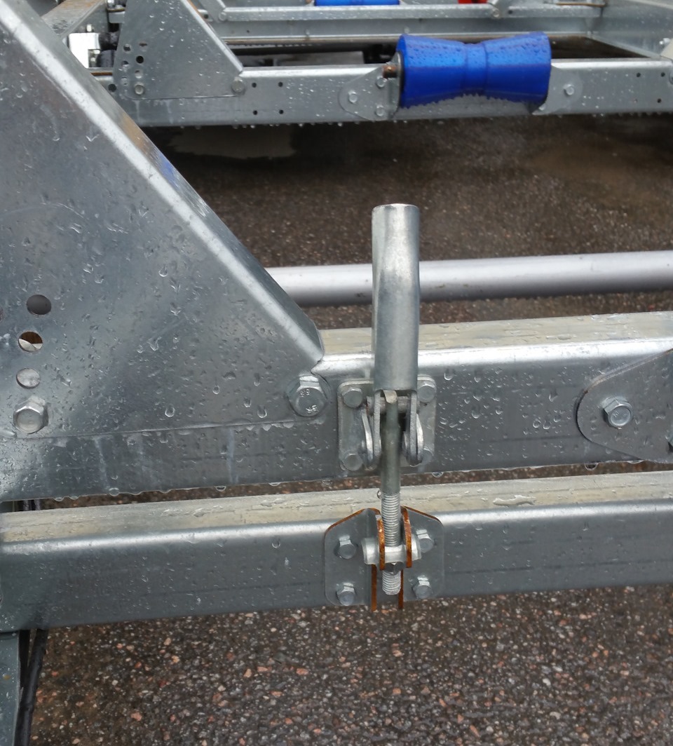

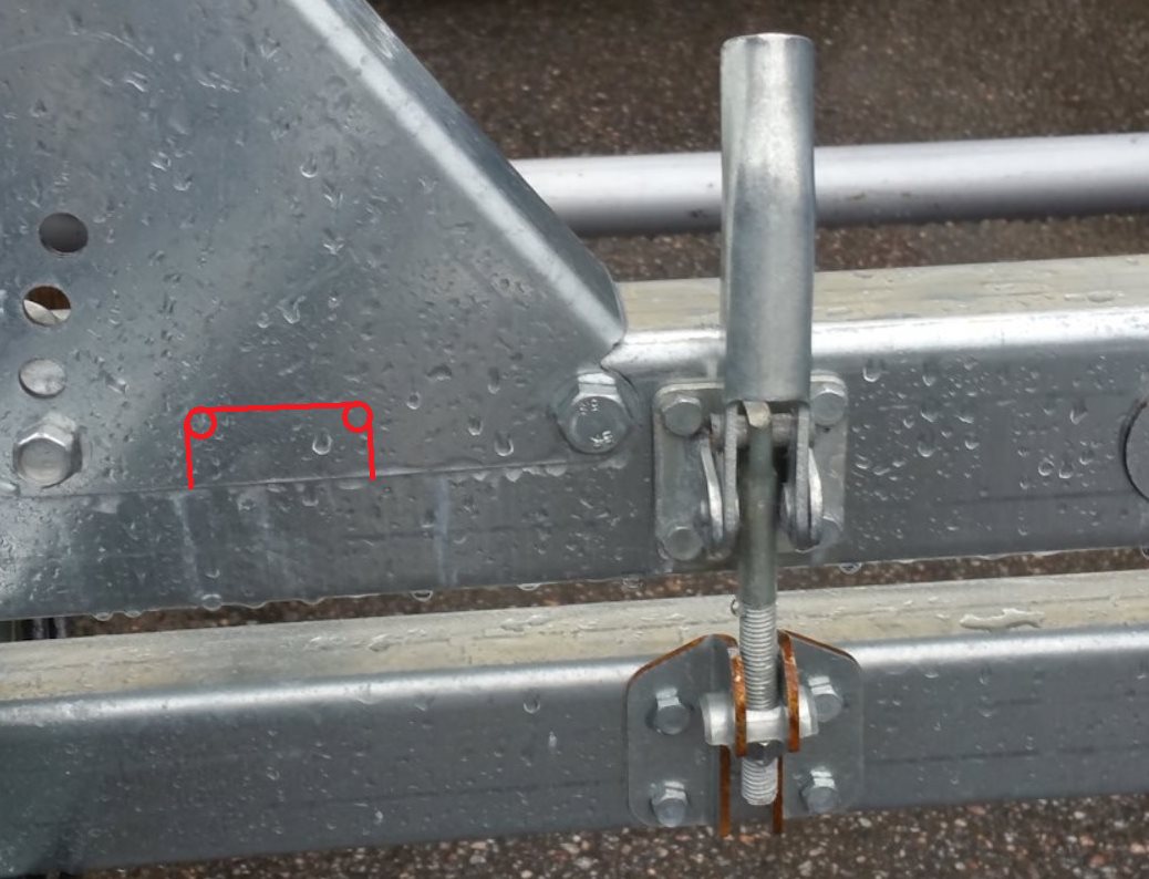

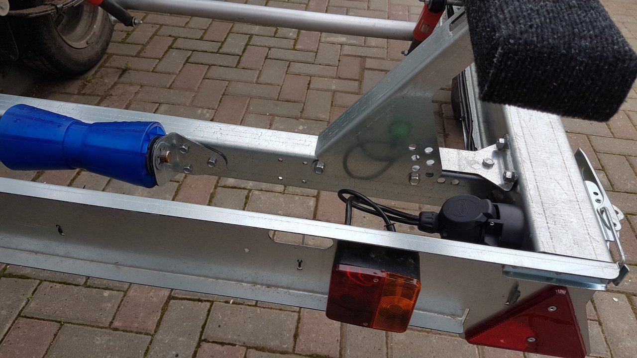

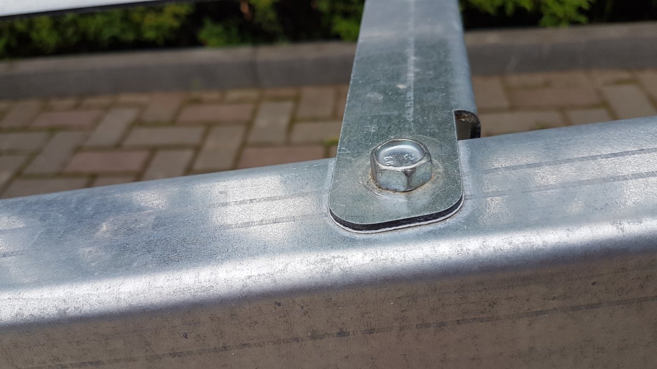

На счет лажи по оцинковке согласен) . На снимке ниже видно неоцинкованную кромку и следы проката . По местам реза кромка острая ,не оцинкована. Так что ошкуривание не ухудшит ровным счетом ни чего )).

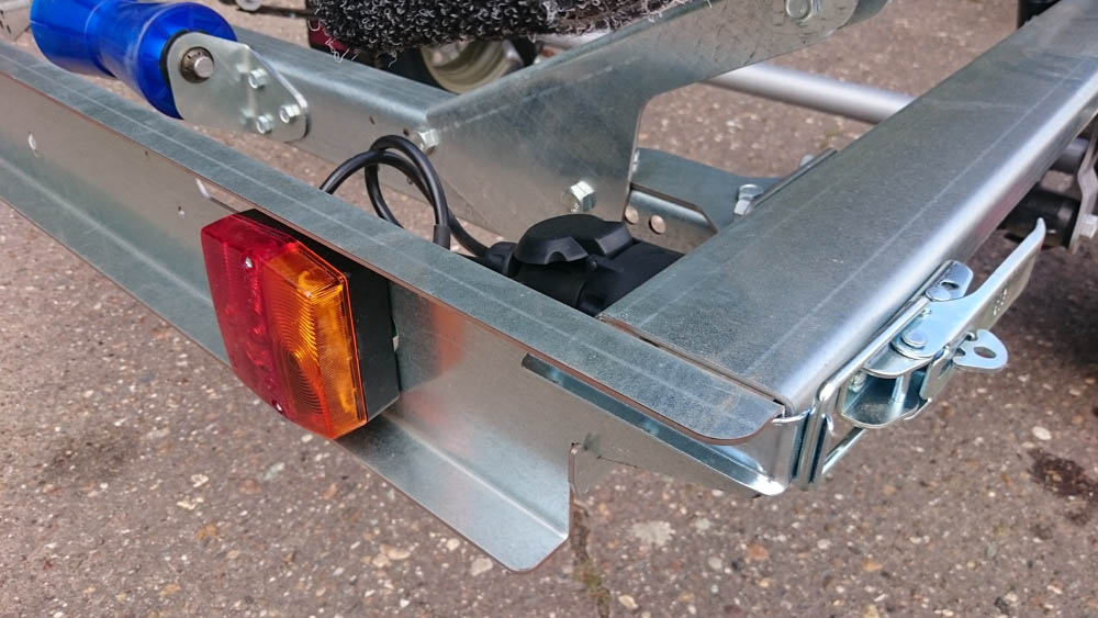

Светотехника расположена на съемной планке . Как относится съемной планке не знаю ) посмотрю в эксплуатации...

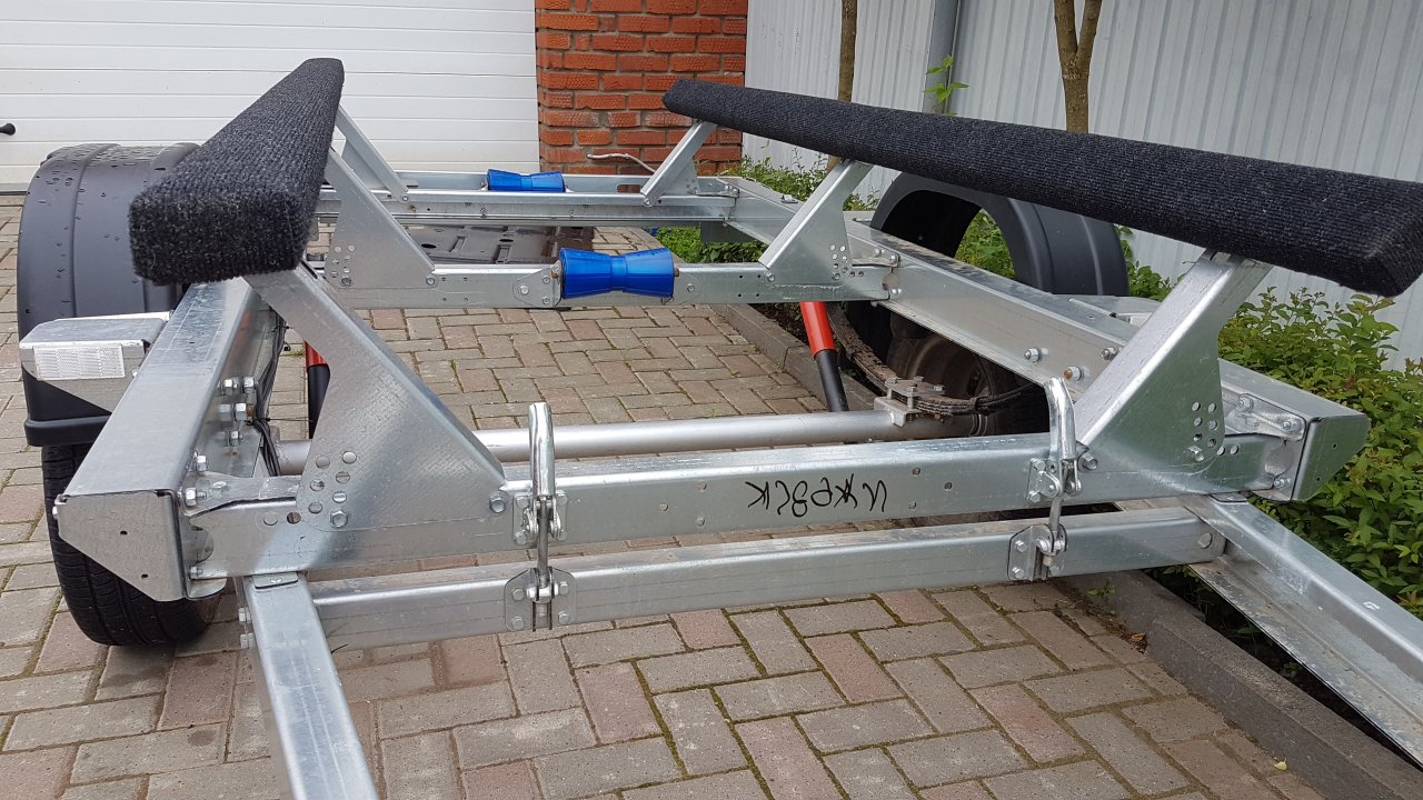

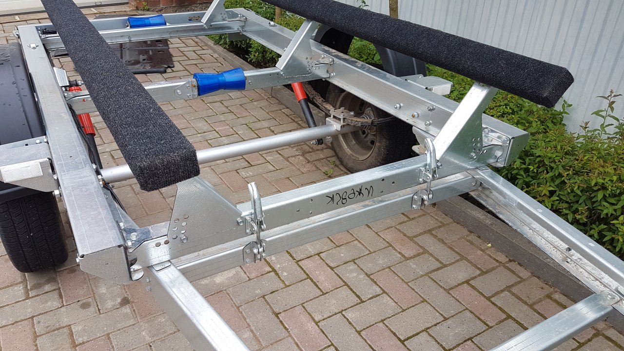

Регулировка ложементов возможна шире но не уже .И угол наклона стоек изменяется .
Для моей казанки шире на надо .Такая ширина вроде как вполне утраивает Но ниже можно .

На счет лажи по оцинковке согласен) . На снимке ниже видно неоцинкованную кромку и следы проката . По местам реза кромка острая ,не оцинкована. Так что ошкуривание не ухудшит ровным счетом ни чего )). Посмотреть вложение 157497

Светотехника расположена на съемной планке . Как относится съемной планке не знаю ) посмотрю в эксплуатации...Посмотреть вложение 157498

Болгаркой кромки чистить не стоит.
Хоттабыч
14.01.2019
146
78
Удмуртск
Мирзафарзухулло
Уфимка 22 , Казанка М Воронеж , Buster S
Honda 30
4 197
Цинк обгорает вокруг реза

Не стоит почему ?
Еще больше цинка снимешь. Не знаю, поможет ли, но можно попробовать самому нанести цинк. Нужен аккумулятор, электролит и кусочек цинка, например от старого жигулевского карба. Есть готовые растворы, типа цинкор. Погугли, я изучал в свое время, но до применения не дошло.
Что касается установки лодки - опускай максимально вниз. Я остановился, когда при опущенном моторе от пера до земли осталось около 1 см. Также когда будешь лодку ставить, подумай как будешь фиксировать мотор. Как некоторые, я купил упор между ногой и рамой прицепа. Таким образом транец у меня разгружен, лодка стоит враспор между носовым упором и этим. Этот упор не проблема сделать самому, нужно только пружину подобрать.

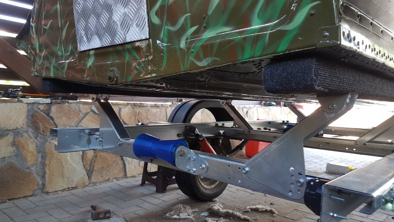

Думается мне хорошо корма легла

Судя по фото. упоры. что держат ложементы можно сдвинуть к центру и подогнать ложементы, как удобно по месту. Если не хватит готовых отверстий-просверли новые. всё в твоих руках!!!:yes: И "фирштейн" опустится до ролика, ну или как удобно.

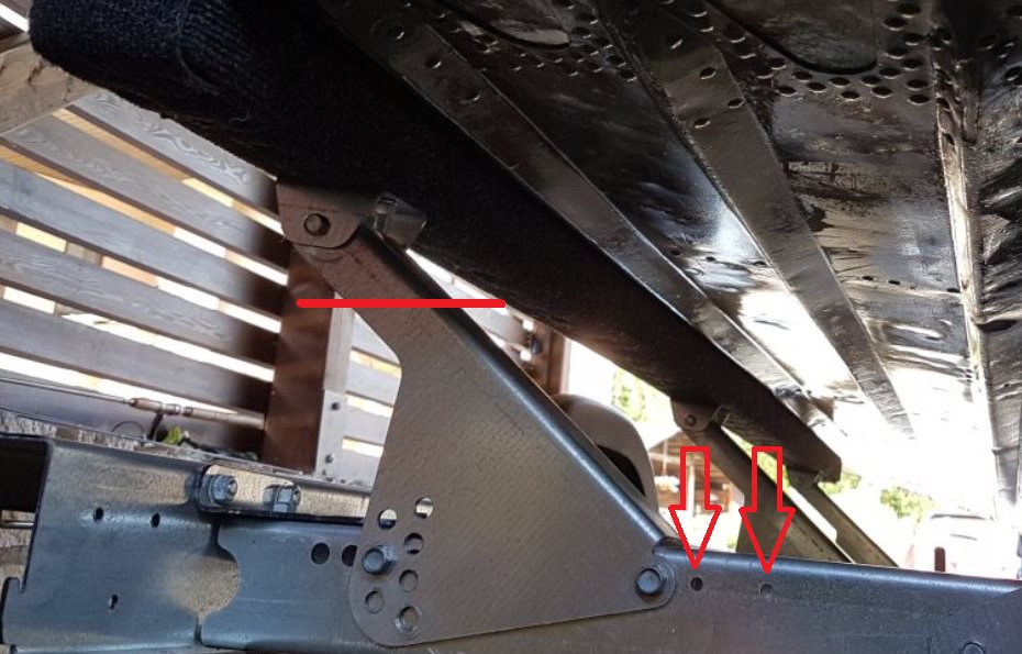

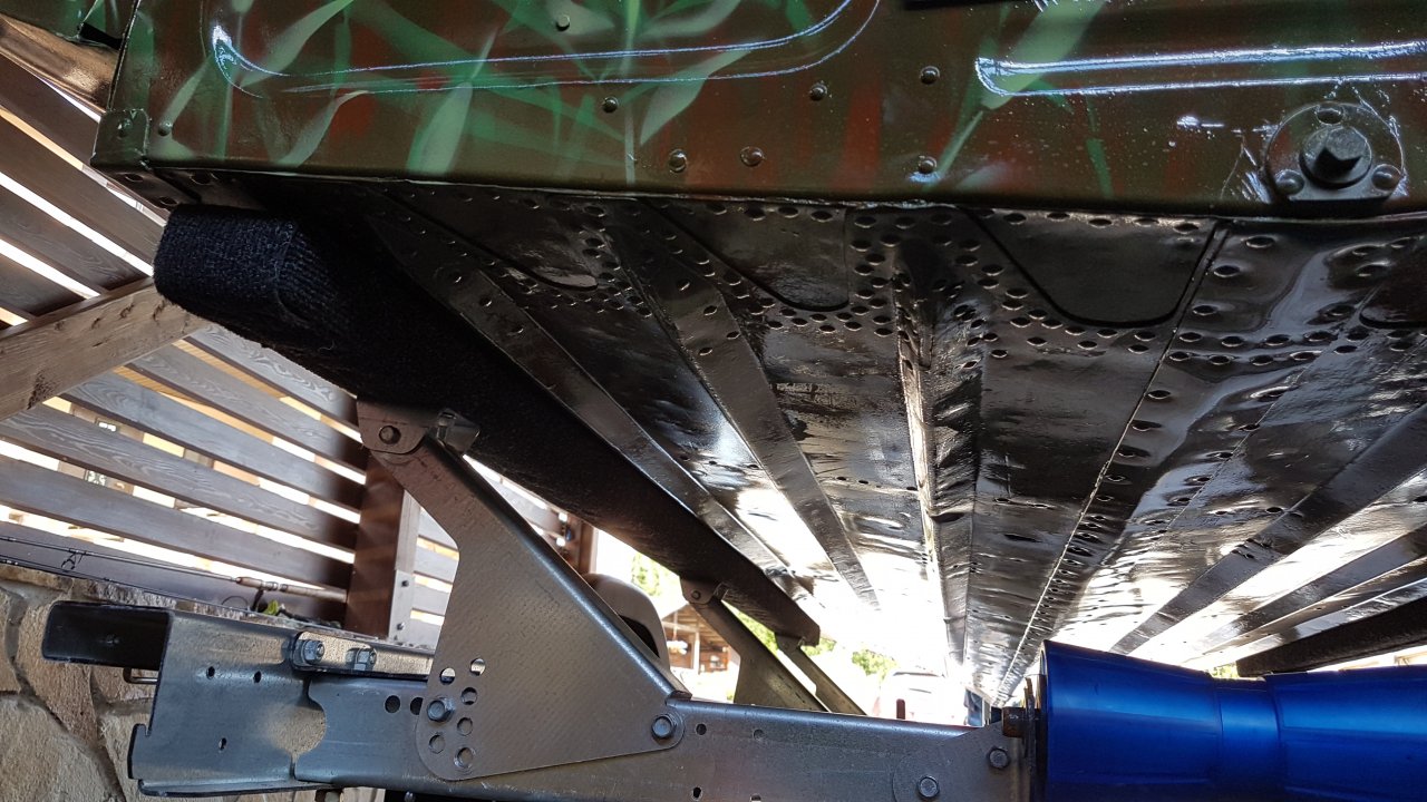

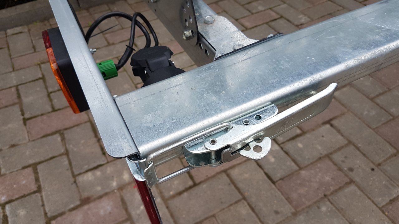

Стойки ложементов ближе к центру не двигаются без доработок .Мешают замки самосвала . Эти же замки не позволяют опустить лодку

Я так понимаю, что данный прицеп под современные лодки, более килеватые, и при открытие замков самосвала лодка должна скатывается ПО РОЛИКАМ. Ложементы лишь не дают лодке раскачиваться при транспортировки, то есть три точки опоры ( ролики и ложементы) В вашем же случае ролики НЕ ЗАДЕЙСТВОВАНЫ ни при транспортировке, ни при спуске ( а ведь вы за них заплатили :lol: ), и лодка должна скатываться ПО ЛОЖЕМЕНТАМ и рвать их заклёпками ИЛИ же загонять прицеп на такую глубину, что бы лодка сама всплывала:hahaha: Моё мнение-после проделанной БОЛЬШОЙ работы по восстановлению лодки проявите смекалку и подгоните прицеп под свою лодку, надо помнить........прицеп для лодки, а не лодка для прицепа.Желаю удачи!!!:snimau shlyapu:
Не таки большие доработки нужны, что бы задружить прицеп с лодкой.
Сдвинуть к центру и опустить ниже не сложно, на поперечинах есть отверстия или просверлить нужные по месту, опустить ниже - укоротить стойку под нужную высоту и прочнее станет, не такой большой рычаг будет:
157769
замки самосвала так же обойти не сложно, вырезать как на фото, по высоте они мешать не должны:
157770
Может (1) замки самосвала перенести ближе к центральной оси, или (2) выставить ложементы, а замки дальше от оси, ближе к краям. Поменять их тупо местами.
2 112
Можно и так конечно, я просто с минимальной переделкой вариант предложил 2 пропила или пересверливать 16 отверстий крепежа.
З.Ы. Для начала бы я просто опустил ложементы ниже, посмотрел как будет и потом решать сдвигать или нет, так то они не плохо к реданам прилегают, может и не стоит сдвигать.

Обрезав стойки, прицеп подгоняется , конкретно под плоскодонку Казанку, а вдруг Хоттабычу захочется приобрести другую, более килевую лодку..........:???? Моё мнение......более предпочтительнее вариант 2(рокировка)

А ложементы тупо на раму можно поставить, убрав эти кронштейны-подставки; задний ролик опустить? Лодка то, плоскодонная.
