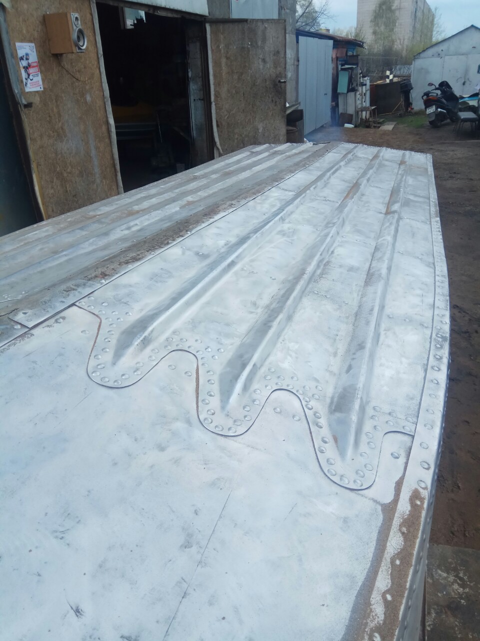

Залатались. Финальная проверка на протечку
153979
153980
153981
Скоро покрас...

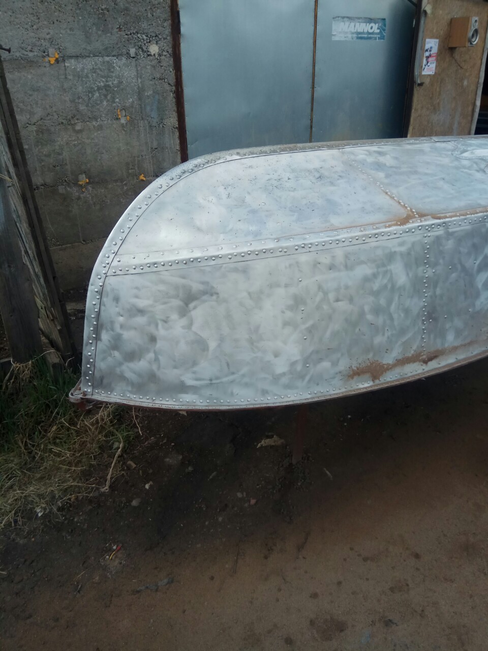

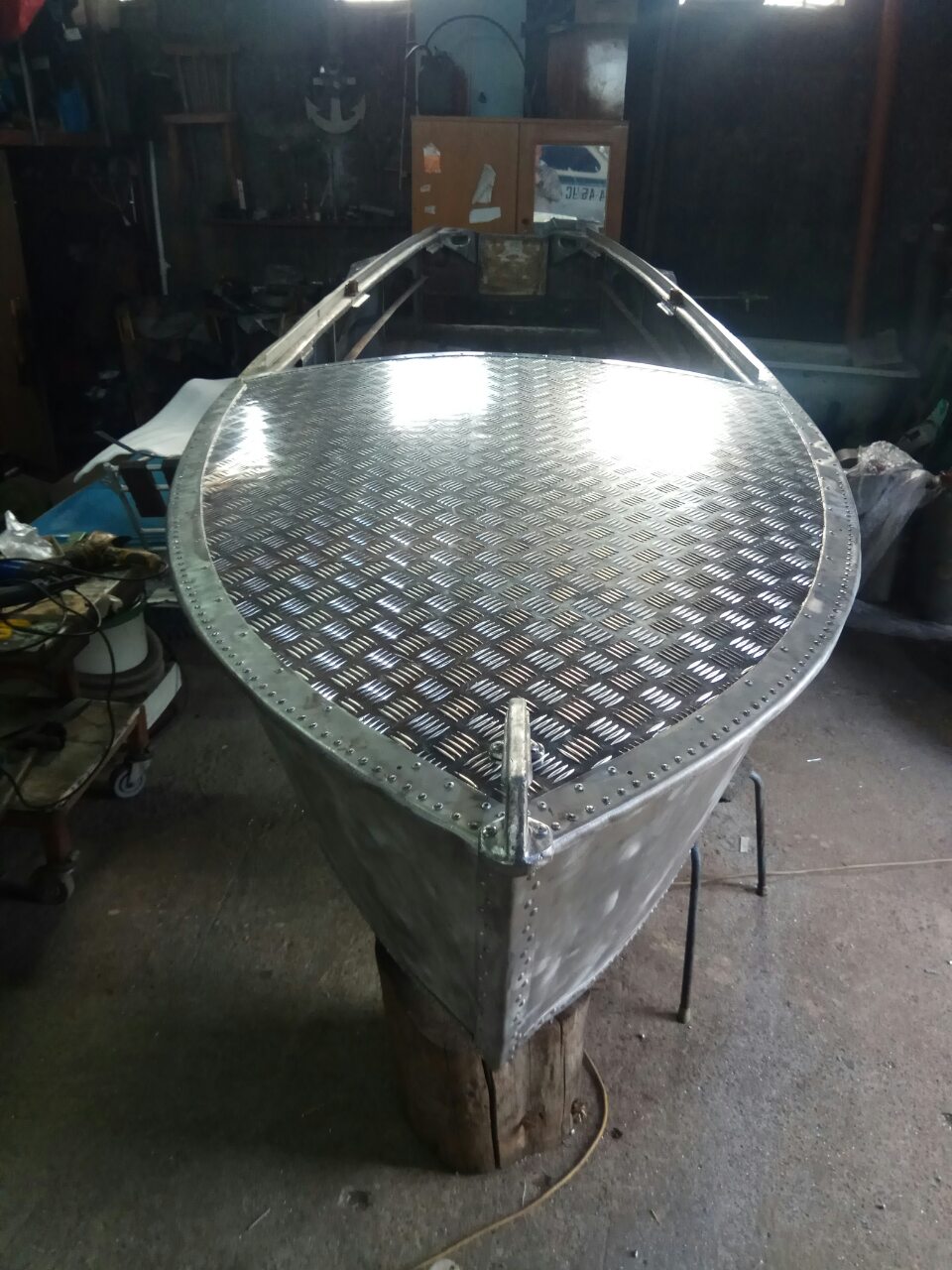

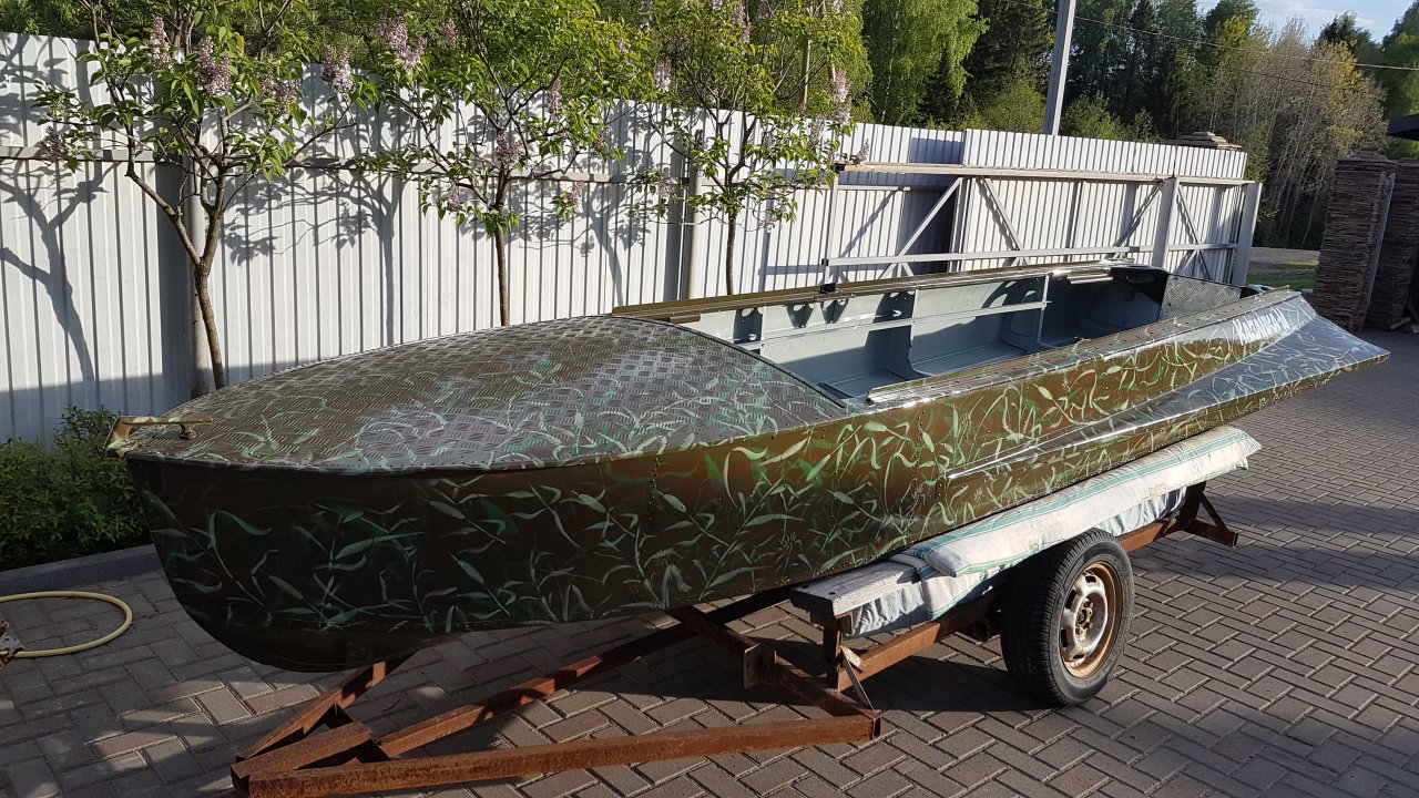

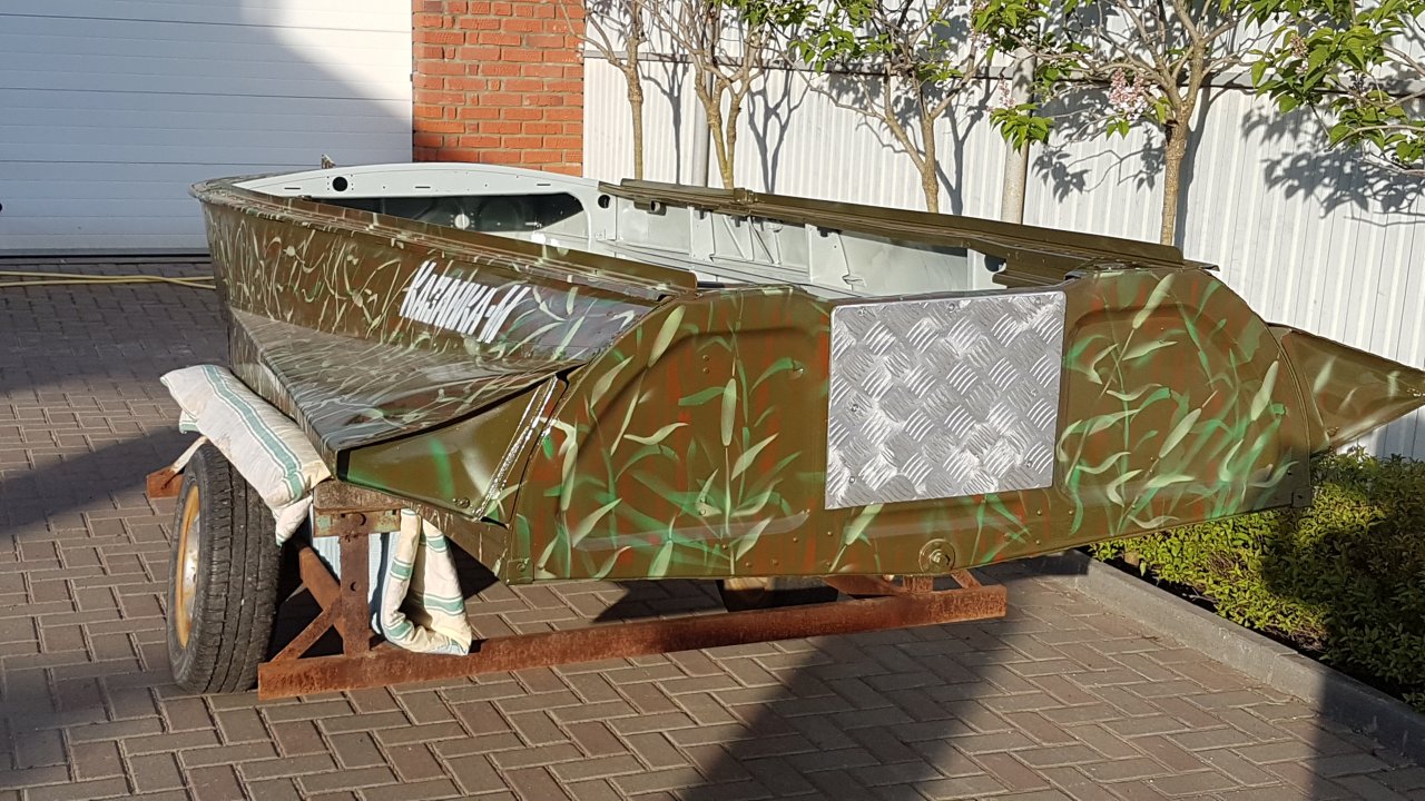

Получилось как то так...
Криткуйте )
Предстоит работа по кокпиту
Есть вопросы ...
Растояние от кормы до банки судоводителя?
Ширина банки ?
Ширина пасажирских банок и растояние между банками ?
Пайолы . 9 мм бакелитовой фанеры достаточно?
Пайолы делать съемные или нет?

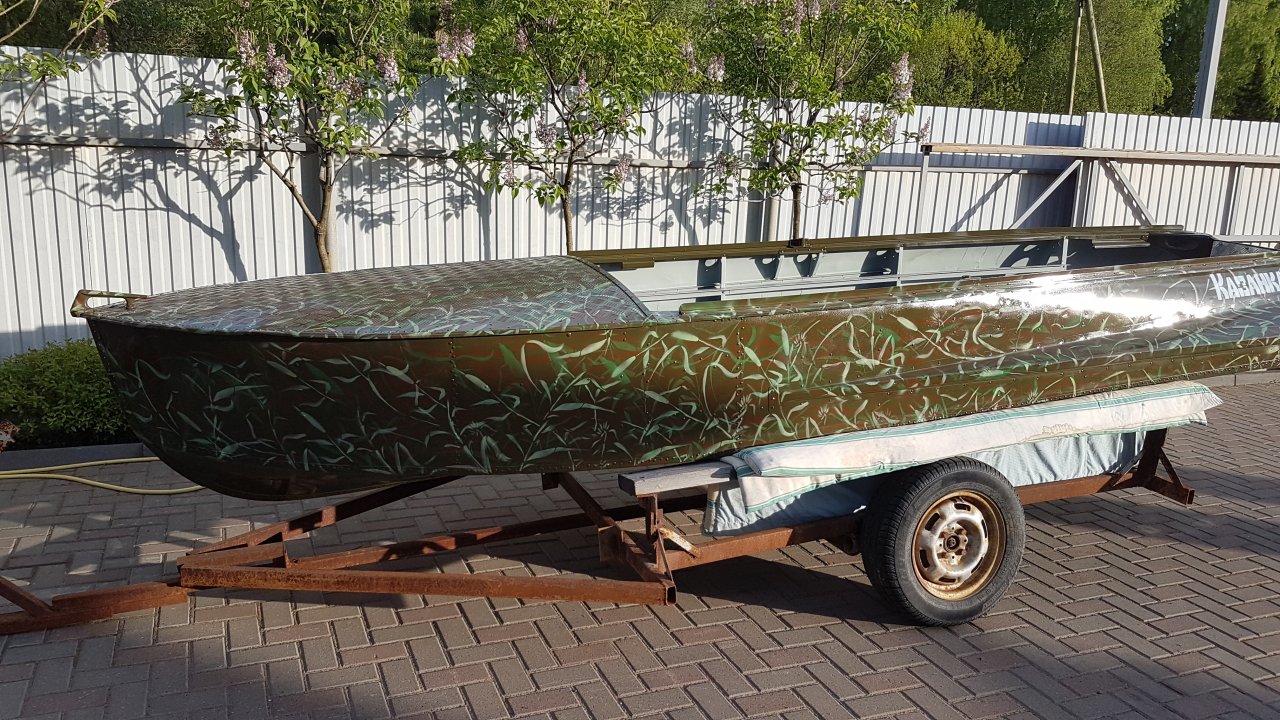

Блин. Ну как так можно? В четверг у него проверка на течи, в воскресенье уже окрашенная лодка, Да еще и с рисунками.
Молодец! Главное, чтоб все технологии отработал правильно.

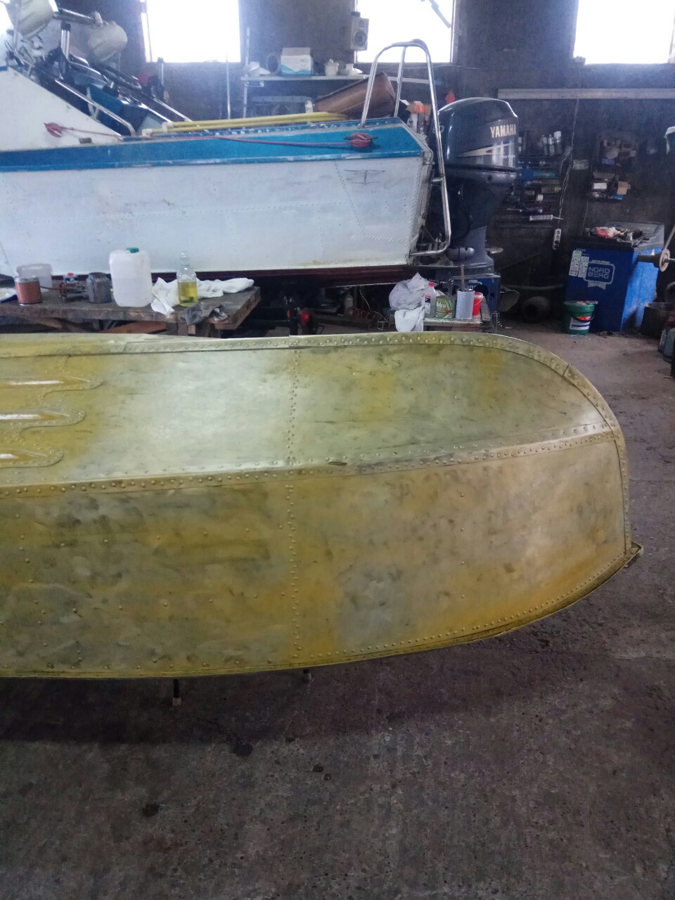

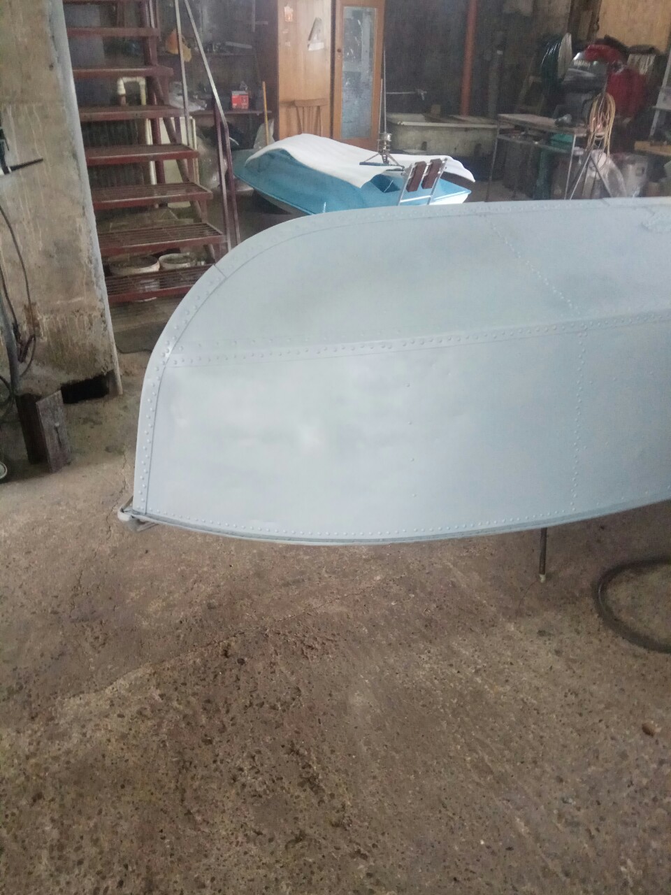

Все вроде правильно
Сначало кислотка потом грунт под краску. Краисли люди с опытом . Сам я не осилю это
Сейчас по кокпиту вопросы разогнуть надо...

Ну и правильно тогда, что одал на аутсорсинг.

Отлично получилось, поздравляю! :drinks:
Не за что критиковать, всё правильно сделал, отдал на покраску спецам :good:
"...сапоги точать сапожник,...... а пироги испечь - пирожник".......(с)
- расстояние - возьми "табуреточку" и примерься как тебе будет удобнее сидеть за румпелем,
там и ставь сидушку нужной тебе ширины, сидушку лучше поворотную или спинку\упор углом
(для поясницы, высота чуть выше поясницы);
- 9 мм достаточно, съёмные;
