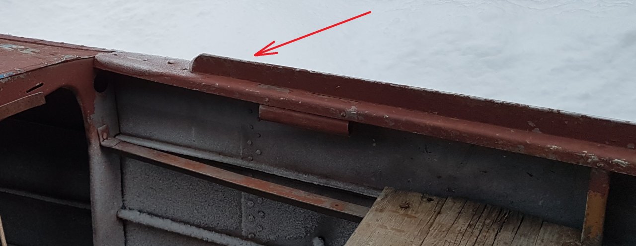

Вопрос родился )
Насколько важный элемент? ребро поверх борта ...
Чем может обернутся его удаление ?

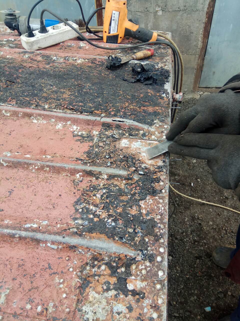

Веселье началось !

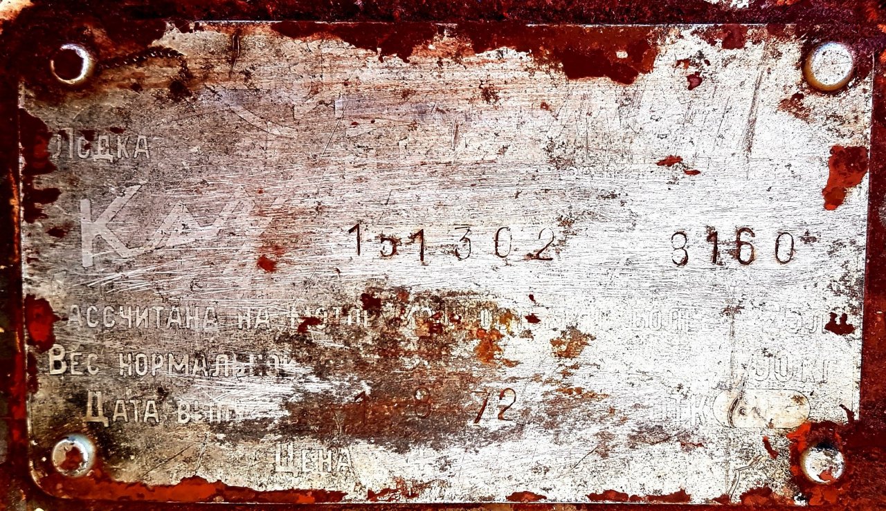

По образцу родного готов новый шильдик

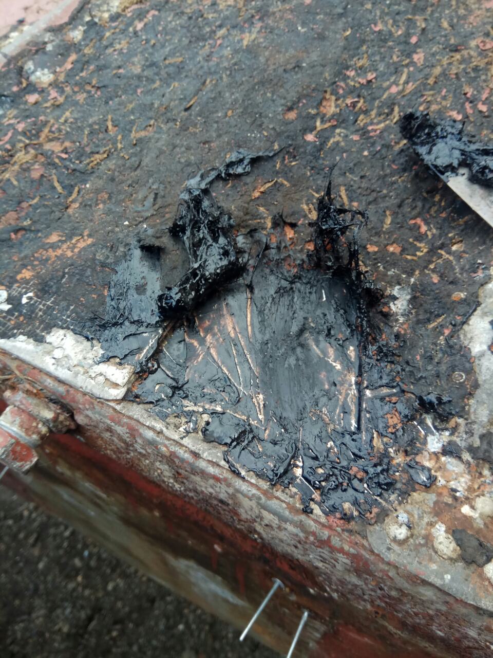

Ух, красавица! Остатки гудрона смой потом кистью и керосином. Много ветоши тебе в помощь. Потом обезжиривателем - он краску не поднимет. Если растворителями или смывкой с гудроном начнешь работать, получишь прикольный микс, который будет мазаться и портить жизнь.
Руки не опускать!
2 113
Остатки гудрона смой потом кистью и керосином. Много ветоши тебе в помощь........
Я бы попробовал после "скоблёжки", остатки битума сжечь горелкой, а уже после того смывать. Что то мне подсказывает, так должно получиться.:?
9 748
6 525
Металл поведет. Без тени сомнения говорю.
2 113
Так без фанатизма, Борь, аккуратненько ;)
2 113
Краску так снимали у товарища, горелкой подпаливали и потом шпателями быренько скоблили, в четыре руки работали.
От горелки она чуть подпаливалась, вспучивалась и отлично снималась шпателями, слоёв там было ппц просто - торт наполеон :lol:
9 748
6 525
Ты же в курсе, я лодку рихровал с нагревом и всю краску снаружи снимал. И битум там был, и эпоксидка. Мое дело совет дать, а решает Пусть кто-то другой. Сам периодически клич кидаю, но решение всегда обдумываю со своей колокольни.

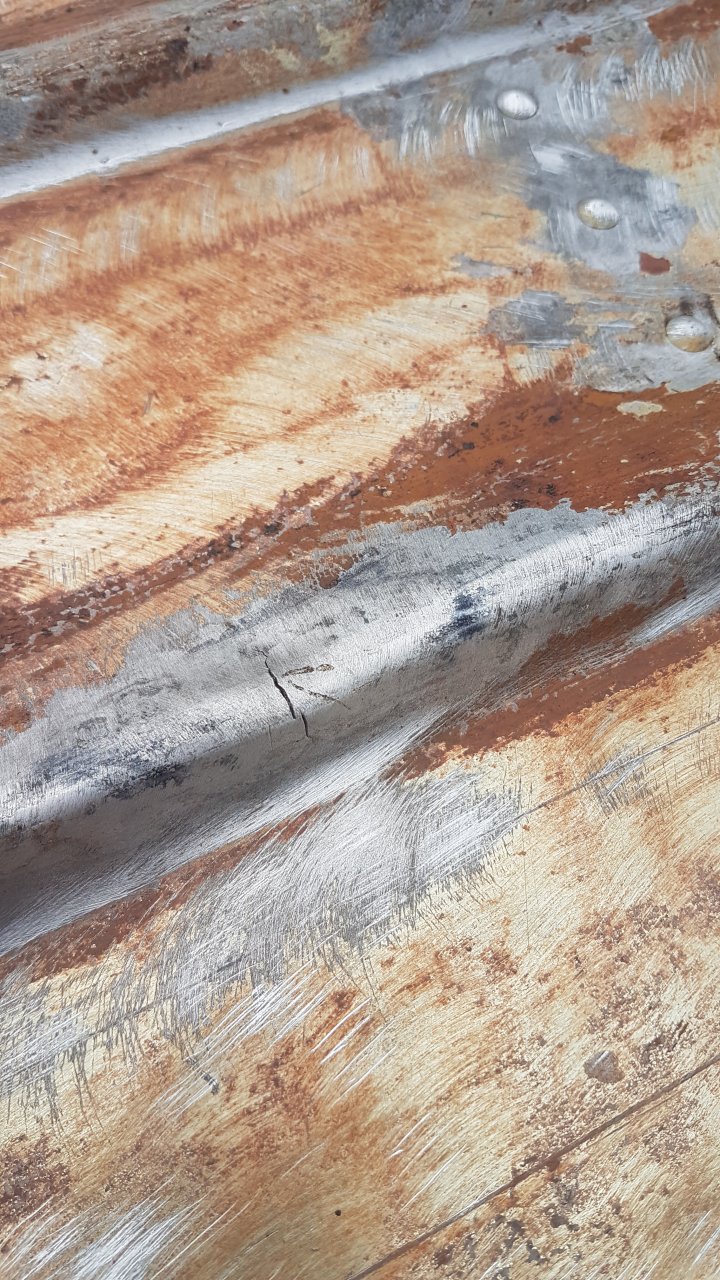

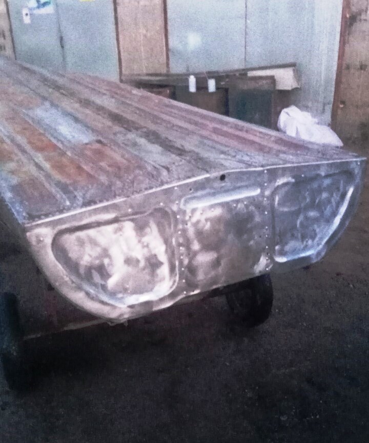

Були отстегнуты. Были привинчены . Теперь будут приклёпаны
152861
152861
Чистится дальше ...
152863
152864

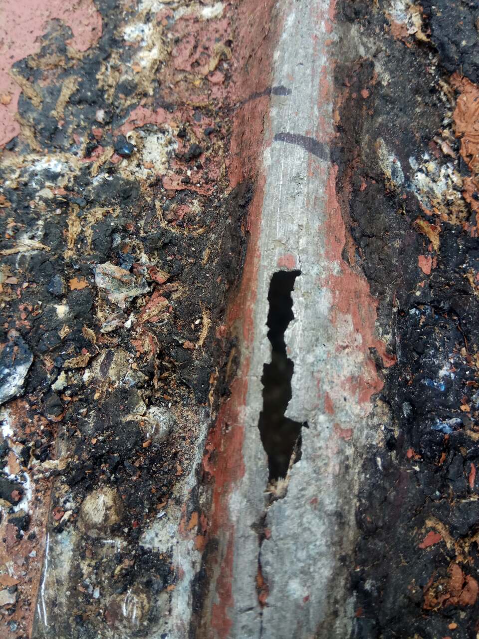

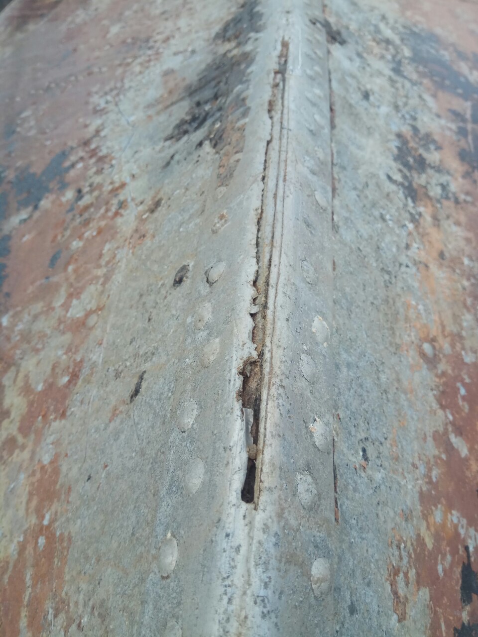

В процессе чистки найдена ещё одна трещина
152865

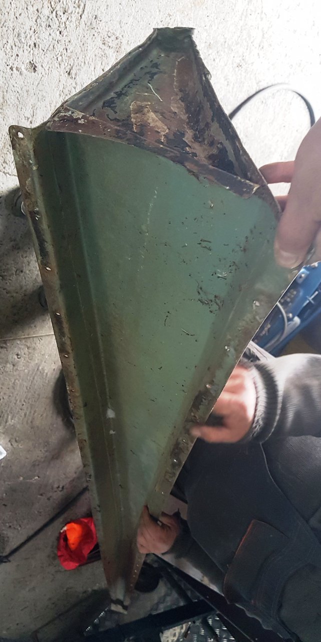

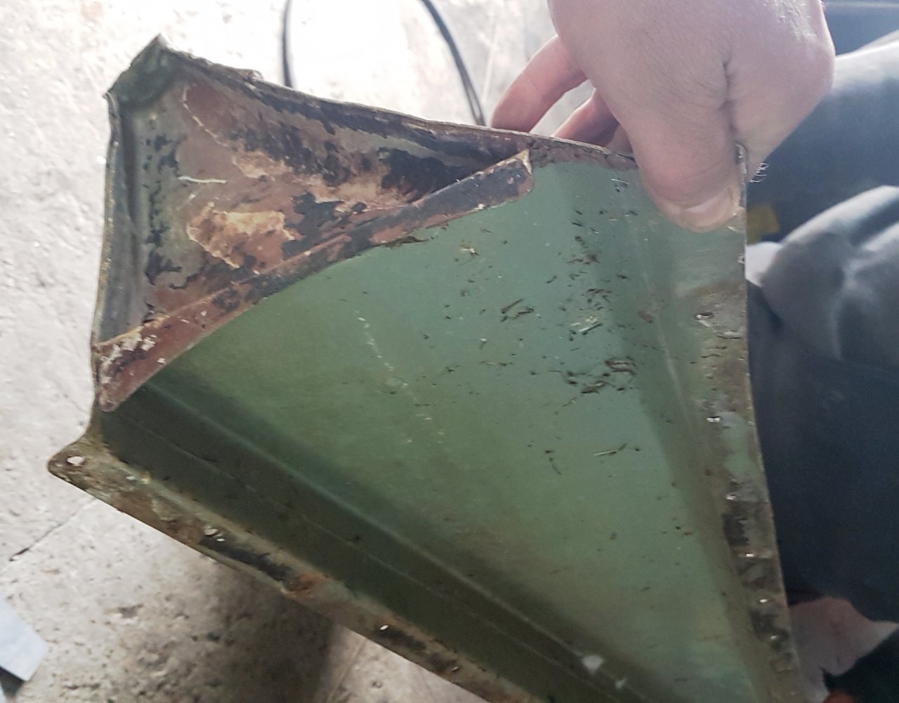

Бог в помощь! А расскажи пож,. что в булях (внутри) обнаружил?
Хоттабыч
14.01.2019
146
78
Удмуртск
Мирзафарзухулло
Уфимка 22 , Казанка М Воронеж , Buster S
Honda 30
В булях герметичный запас плавучести снабженный сливным винтом . Ни какого другого наполнителя нет .
Есть пространство заполняемое водой .
152869

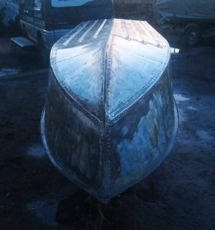

Голову ломаю над покраской ))) Не могу определится с ливреей
9 748
6 525
Shagal
07.03.2019
4 511
1 764
Неман2
Suzuki 20
Мазилки в обязательном порядке ДЛЯ АЛЮМИНИЯ. Это раз.
Мазилки в обязательном порядке несколько компонентными.
Грунт, подложка, краска. И ни какой ПФ115.
