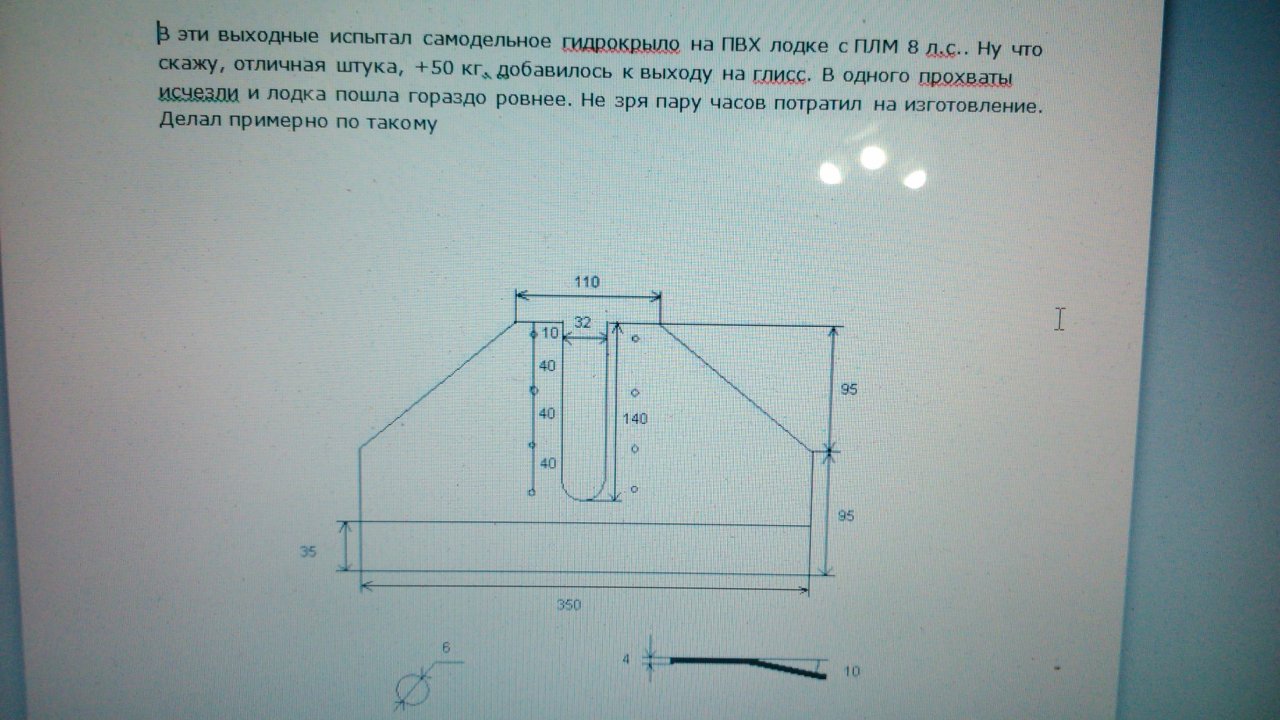

Ставил самодельное крыло на ветерок 12 по чертежам с какого то форума, лодка Ривьера 3200 СК, на глисс вылетает мгновенно, но начало так задницу кидать со стороны в сторону. чуть не вылетел из лодки. Попробовал угол атаки менять, не помогло. Снял тут же и больше не ставил. На 8 ветерке возможно пошло бы нормально. Тот товарищ, чей был чертеж на 8 ветерке катает и радуется.
Саш, а чертеж в студию можно?

Лови, вордовский документ не хотел вставать пришлось сфотать. На ветерковском форуме делают из совковой лопаты. Я делал из двух отдельных пластин.
8 546
3 288
Неужели лопата имеет толщину 4 мм?
Нет но из них делают. Я делал 4мм. Лопата примерно мм1,5 видать выдерживает нагрузку. У меня хоть и отдельно были пластины, но тяжеловаты. С дюраля были бы самое то.
Дюраль норм 2мм
