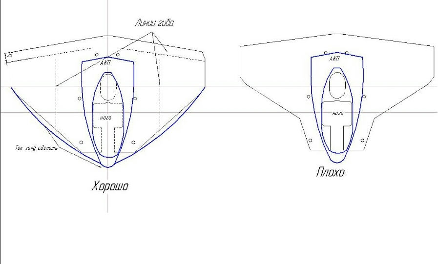

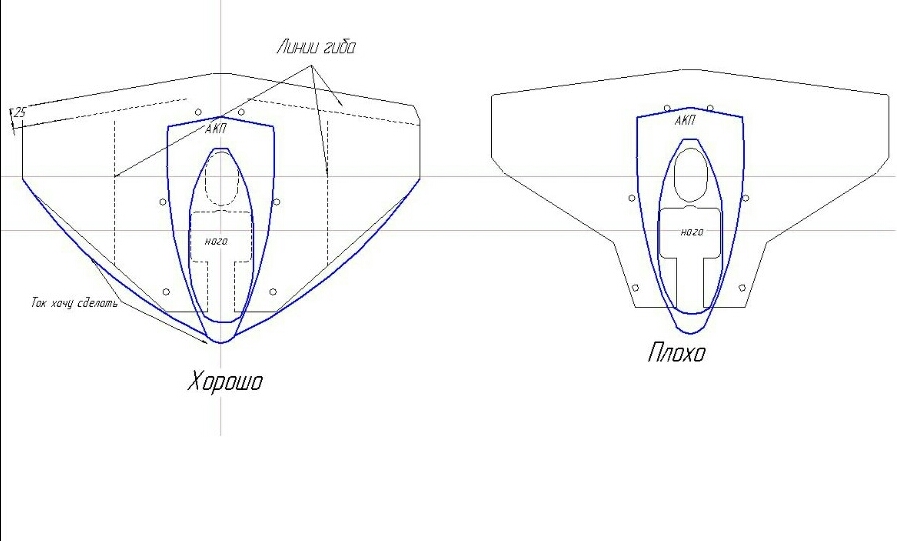

Покажите правильную форму крыла на Ветерок 8-12 . С меня замеры и выход с одним -двумя хомяками.

Вы свои доработки правильной кав плиты покажите. Теории сколь угодно.

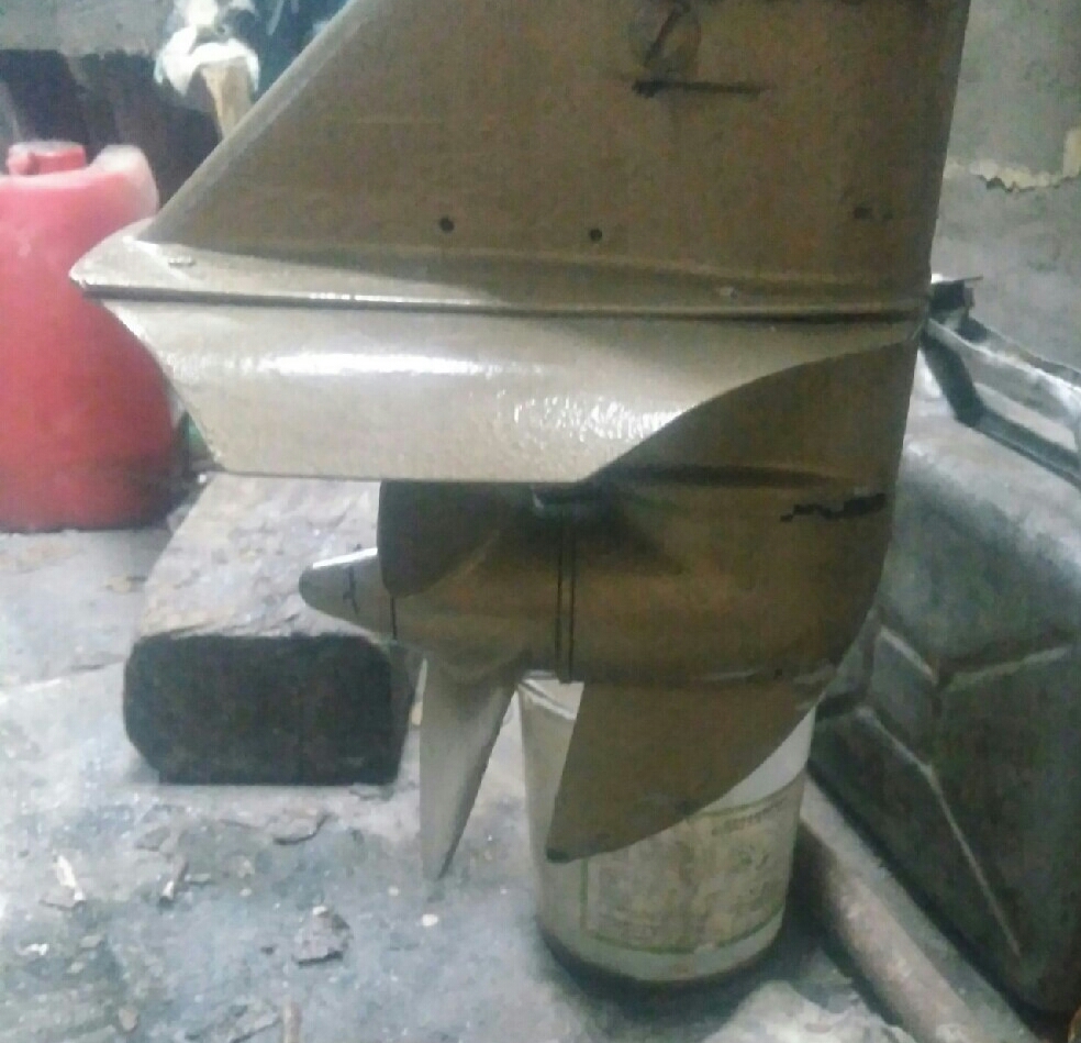

На чертеже читаем внимательно справа неправильное крыло для маломощных моторов.я на своем спереди чуть с запасом сделал.по воде как покажет себя.пильнуть недолго

А есть какие нибудь наработки, или теория, по площади крыла для определенных, пусть приблизительных условий? Или покупаем 10 лопат , делаем 10 разных и пробуем?

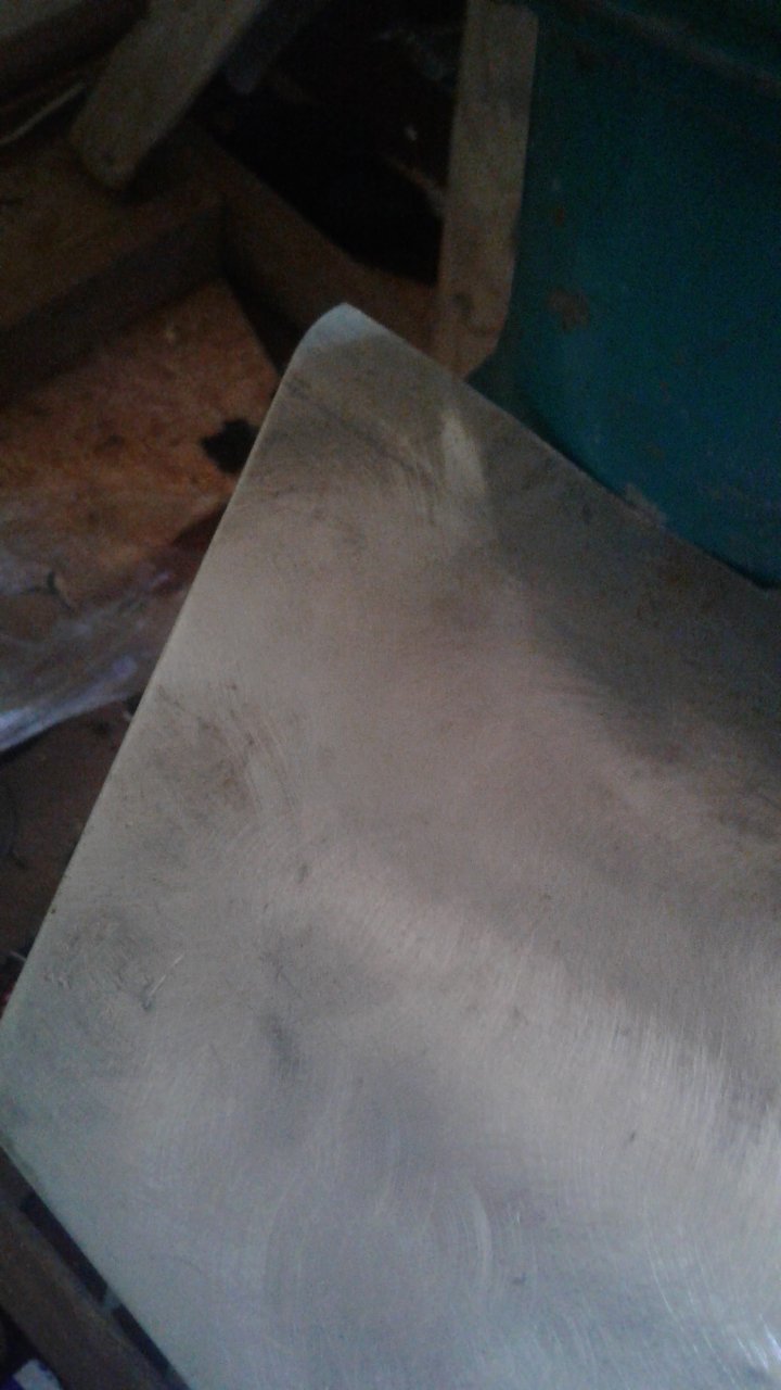

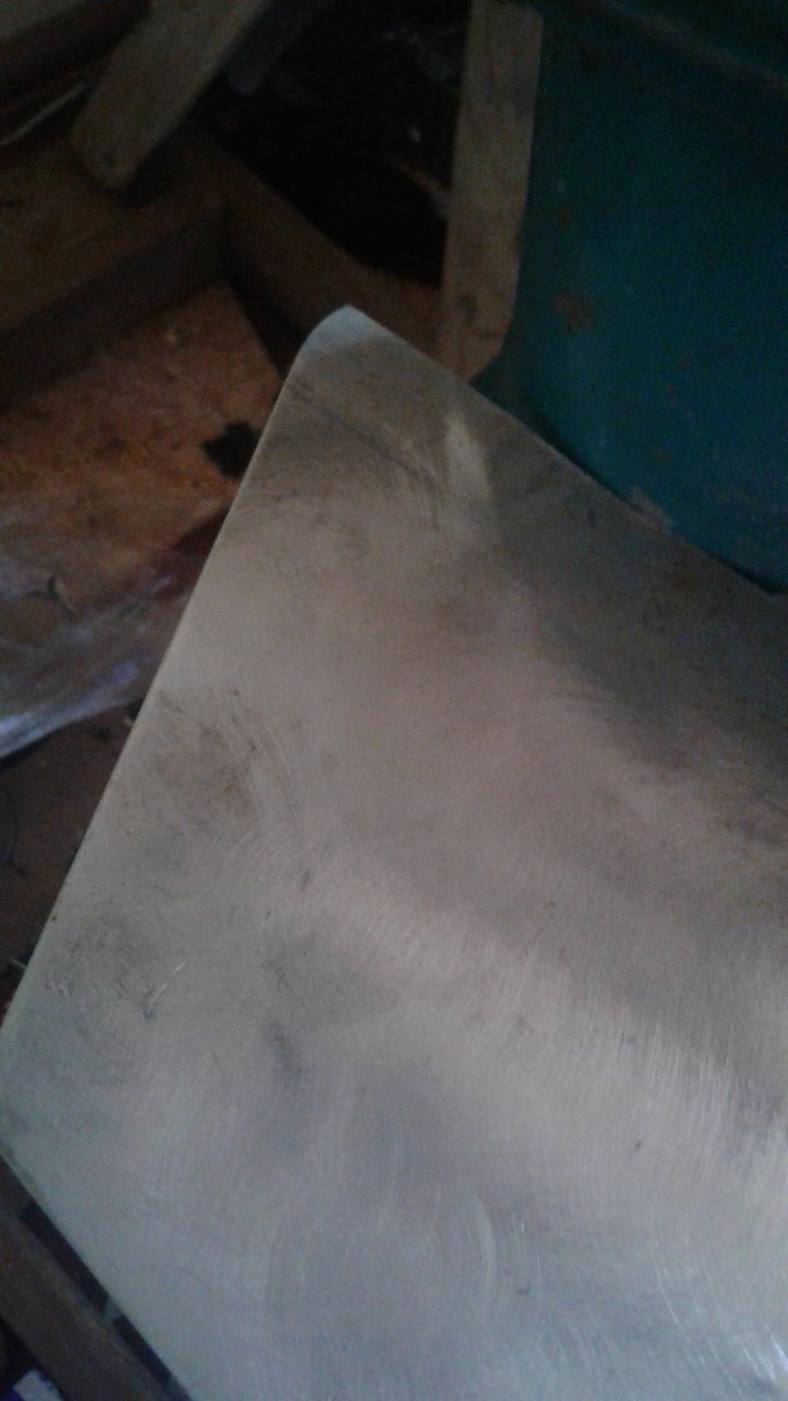

Две за глаза .первую целиком.и по факту пилить искать золотую середину.вторую уже исходя из тестов. У меня три лишних могу задарить.нашел люминий.вернее дюраль лист.он тупо легче

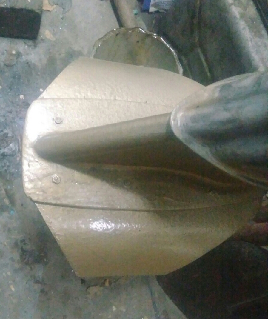

Наработки в чертеже.
пока сделал по нему оставив на перед запас.
Но по бокам имхо чуть широковато.оставлю по 10 см от сапога.
а
перёд по факту на воде буду посмотреть.

Какой спор Алексей?? Вопрос про правильную и неправильную формы приблуды...измеряется все эмпирически.. сколько комплектов , столько и мнений. Короткая, длинная, узкая или широкая. Мой вариант для Риф нднд 320. Я только за различные решения. Нужны варианты наглядно!

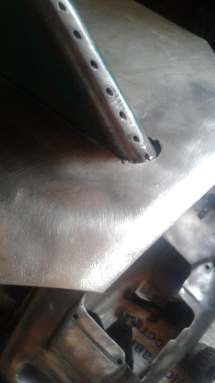

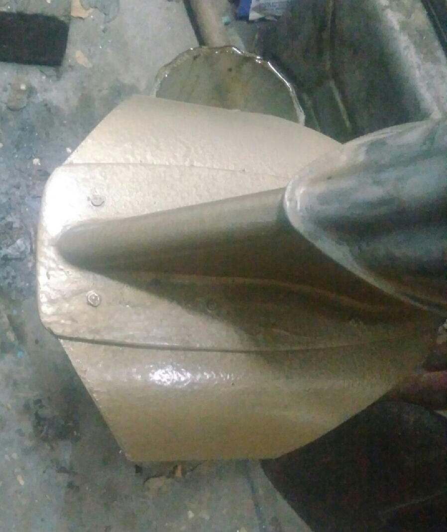

Моя заготовка.спереди уберу но не решил под каким углом но точно не меньше данного.по бокам по 4 см тоже уберу.
DeMorT
09.09.2018
71
Выборг
Диана.пвх yamaran
Jonson 3л.с. 68г. Honda 90, Ямаха 60
Плюсы заводских вернее ( магазинных )на мало лошадевых моторах почти незаметны.данная же форма дает разницу выхода на глис существенную .паралельно забываем о прохватах.

Я никому ничего ненавязываю.но тот десяток людей которые на этой форме ездят не вижу причин им не верить.и все они перешли с магазинного.а перепилить и по месту недолго логично?)) Болгарка рулит)) есть на ютубе дедуля у него своя форма крыла но суть близкая.дык он их все перепробовал и пришел к ней.и крепеж у него без сверления мотора.
