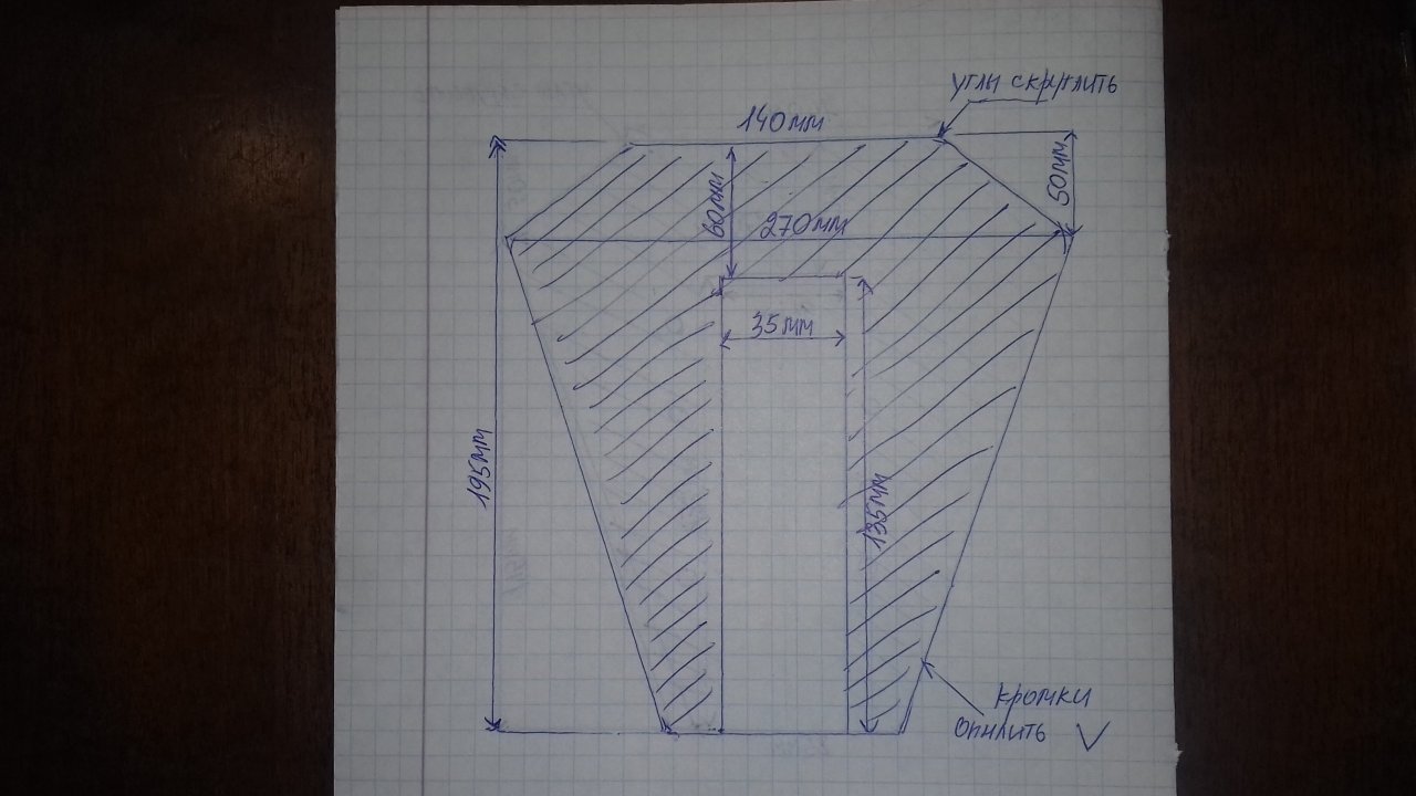

Рецесс пробовал отгибать больше на 7-10 градусов,была чуть больше площадь крыла( тип лопата)... Результат ,потеря скорости , да выводит в переходный лучше на средних но далее одни минусы, выход на максимальные обороты затруднительный . Путем проб определил оптимальный для моих потребностей размер и внешний вид не аля грабли или лопата.
Добро, Ром, материал поищу по сусекам, под твоим размером подходящий, а там дальше состыкуемся (ждём размер)

А практика есть? Теоретиков пруд пруди а где практики? Делайте фото своих крыльев с описанием и чертежами. Чертеж своего крыла выставлю обязательно. Пользую более 3х лет на Ветерке 8-12 отзывы только положительные. Лодку груженую более 300 кг выводит если не на глиссер то в переходный обязательно.
Для маломощных форма крыла неправильная!.родную плиту тут надо увеличивать по ширине + 10-12 см и будет счастье.
Лето придет-опробую, за 500 купил Китай на 8-50л.с, фото потом выложу, но Ромин вариант тоже буду делать (опыт путь ошибок трудных:pardon:)

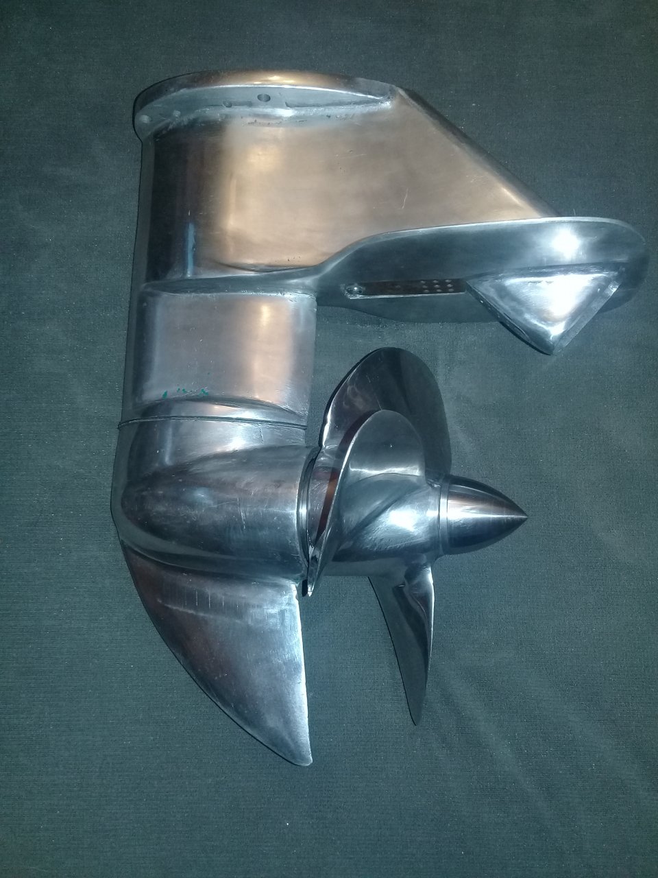

Крыло должно начинатся от начала родной плиты.эффект сразу чувствуется.то что на фото форма крыла для моторов 50+ лс.если же двинуть его вперед.выход на глисс получается не более трех секунд.на короткой лодке!.

Я не про как нравится а как оно будет работать.я создавал такую тему и там несколько было дней жоского срача ( на другом ресурсе) и вывод один в итоге с такой формой и постановкой крыла эффект почти не заметен.!!! А те кто вкорячили совковую и почти ее не пиля а прям каадрат и именно от начала редуктора то те счасливы и эффект работает.( а для установки сверлить необязательно.куча креплений без сверловки ютуб в помощь)

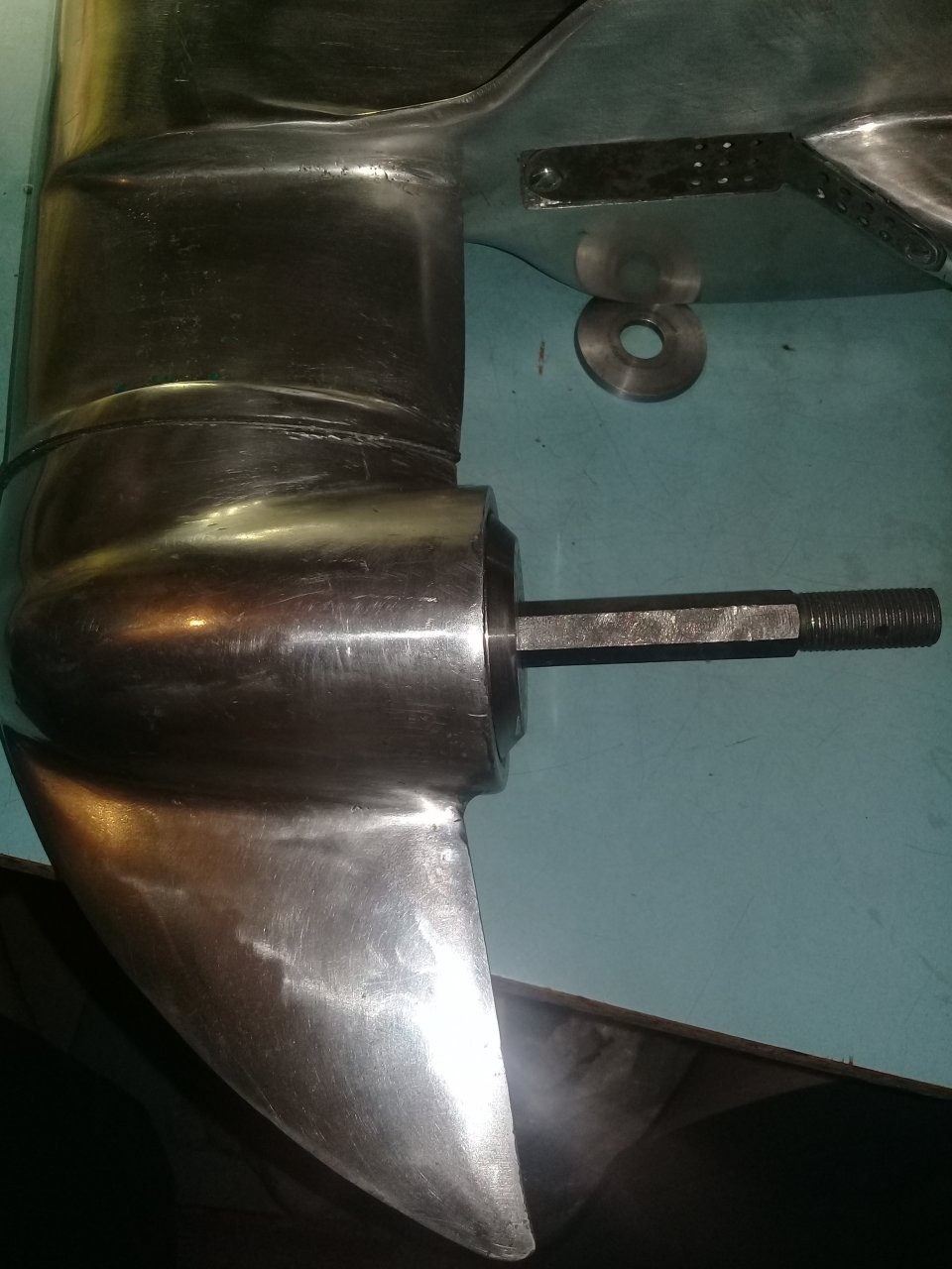

Можете мне подсказать как быть мне. У меня АКП маленькая по причине сильного удара и её отлома с одной стороны старым владельцем. Мне пришлось по ней подгонять и вторую сторону. 20180520_225034.jpg20180520_225505.jpg

Можете мне подсказать как быть мне. У меня АКП маленькая по причине сильного удара и её отлома с одной стороны старым владельцем. Мне пришлось по ней подгонять и вторую сторону. Посмотреть вложение 144785Посмотреть вложение 144786
Можно наварить недостающее плюс см по три пять наварить полосы чтоб завода размер расширить кав плиты. Можно просто ал 4 мм изготовить гидро крыло и чтоб оно одевалось спереди и в натяг краепилось к тому что осталось( неотломалось.) Больты в идеале в потай либо скруглять.если крыло будет у тебя пару см торчать вперед ничего страшного.

На глис будет без танцев выходить.но в общей скорости чуть потеряешь.1-2км час для меня допустим не критично.12 на 300пвх.слань киль и так уходит в перекрут в одного хомячка.винт 210 225 вроде.

Потом потграешся с высотой транца и углом атаки и ном будет.у меня кав плита идет в одной плоскости с днищем лодки.максимум ниже 0.5см. Угол атаки какую дырку не скажу так как все углы на транцах разные.
