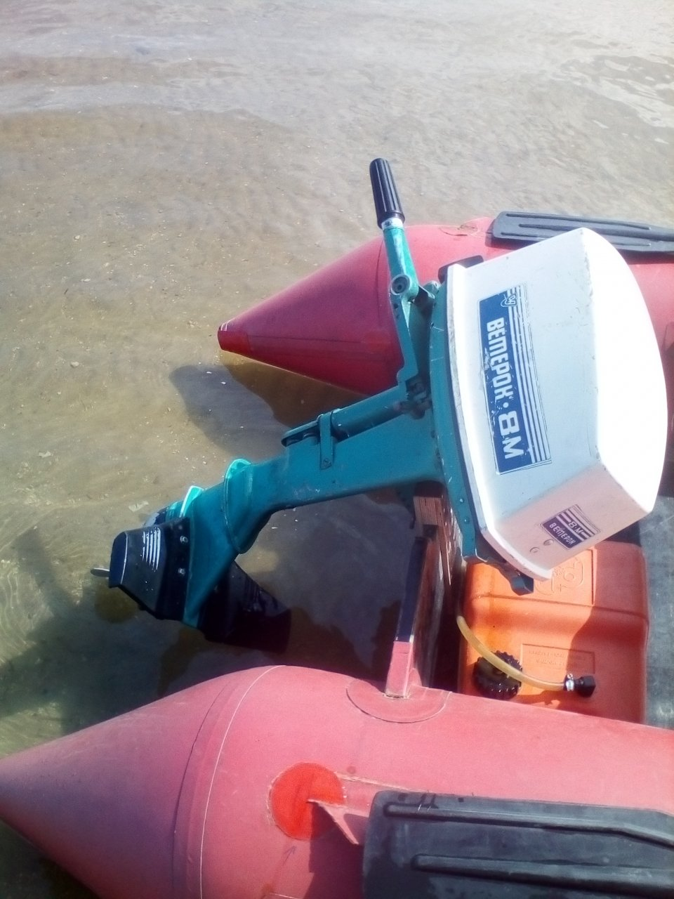

Обсуждая помощь гидрокрыла в выводе лодки в глиссирующий режим многие почему-то не учитывают тот факт, что выступающие позади транца части баллонов выполняют роль транцевых плит (читай, те-же гидрокрылья) и с ними лодка не может сильно задрать нос. На фото Алексея хорошо видны эти части баллонов.
На лодках без выступающих позади транца частей эффект от гидрокрыла правильно подобранной площади гораздо более выраженный. Благодаря гидрокрылу корма начинает приподниматься уже в начале движения. И чем больше скорость - тем больше подъёмная сила и подъём транца. Лодка не устремляет свой нос к небу, благодаря чему вектор силы направлен правильнее. Лодка быстрее набирает скорость и выходит на глисс.

Гена, я на этом Бриге один не пробовал ещё, но прежний хозяин, с его слов, пробовал с "китайцем" 15лс, на кобру, говорит, и намёка не было. Да, задняя часть баллонов очень выступает сзади, на Фрегате выступали меньше, да и форма другая, округлая концовка баллонов.
