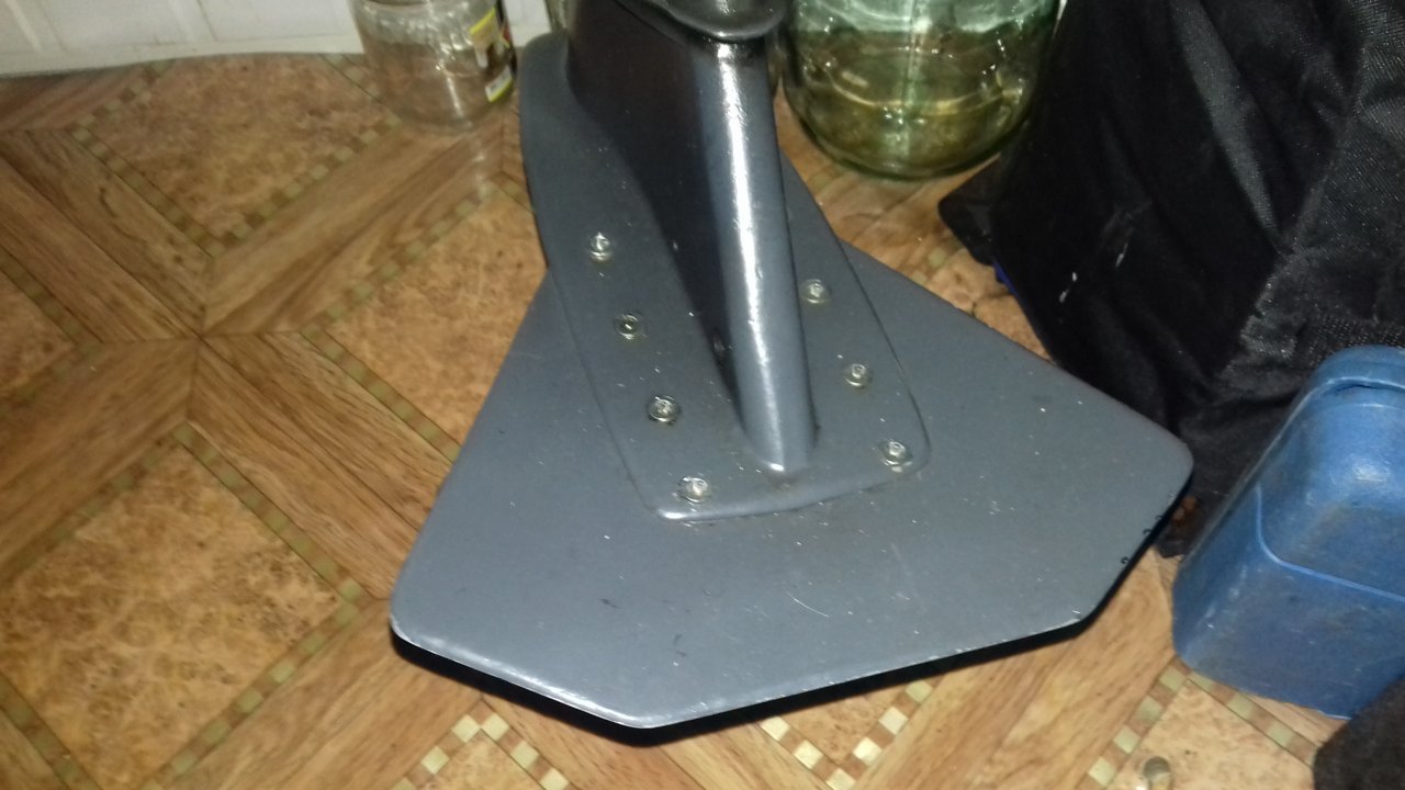

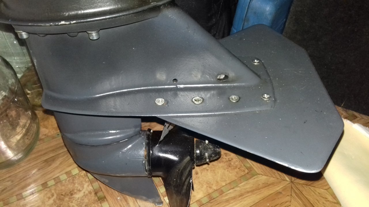

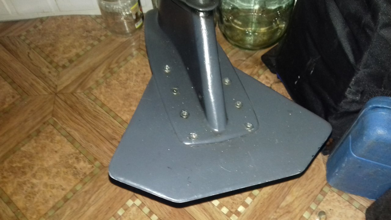

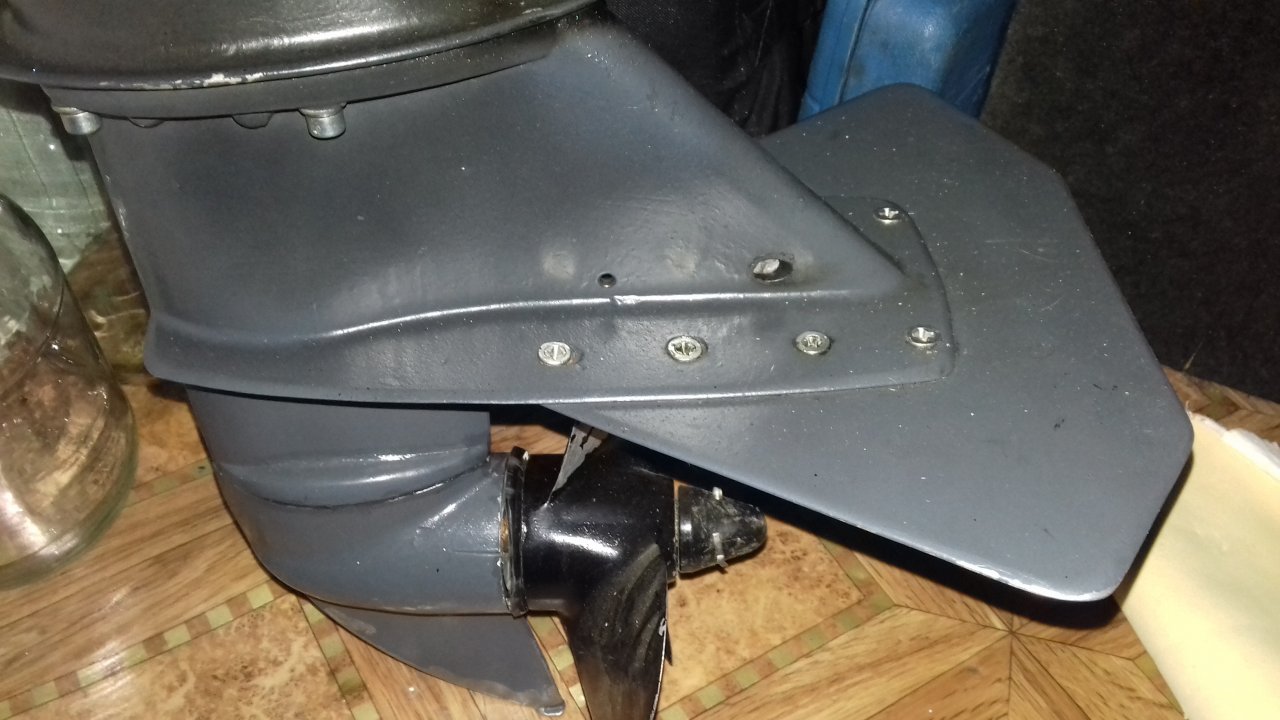

А практика есть? Теоретиков пруд пруди а где практики? Делайте фото своих крыльев с описанием и чертежами. Чертеж своего крыла выставлю обязательно. Пользую более 3х лет на Ветерке 8-12 отзывы только положительные. Лодку груженую более 300 кг выводит если не на глиссер то в переходный обязательно.

Риф 320 нднд и винты м6 короткие в потай ,пилил что б не выступали снизу крыла. Двое пользуют ,нареканий нет.

Алексей ,сегодня размеры снимать не буду ,в понедельник обязательно . Дюраль 4мм ,кромку не стоит отгибать более 3х градусов. Я доволен . Потерь в скорости по навигатору не заметил ,зато выходит просто песня . Пробовал без него,совсем грустно.

Рецесс пробовал отгибать больше на 7-10 градусов,была чуть больше площадь крыла( тип лопата)... Результат ,потеря скорости , да выводит в переходный лучше на средних но далее одни минусы, выход на максимальные обороты затруднительный . Путем проб определил оптимальный для моих потребностей размер и внешний вид не аля грабли или лопата.
