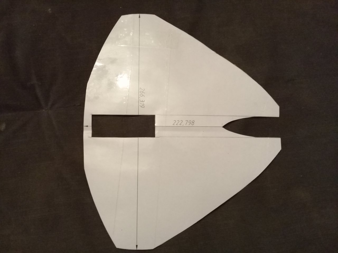

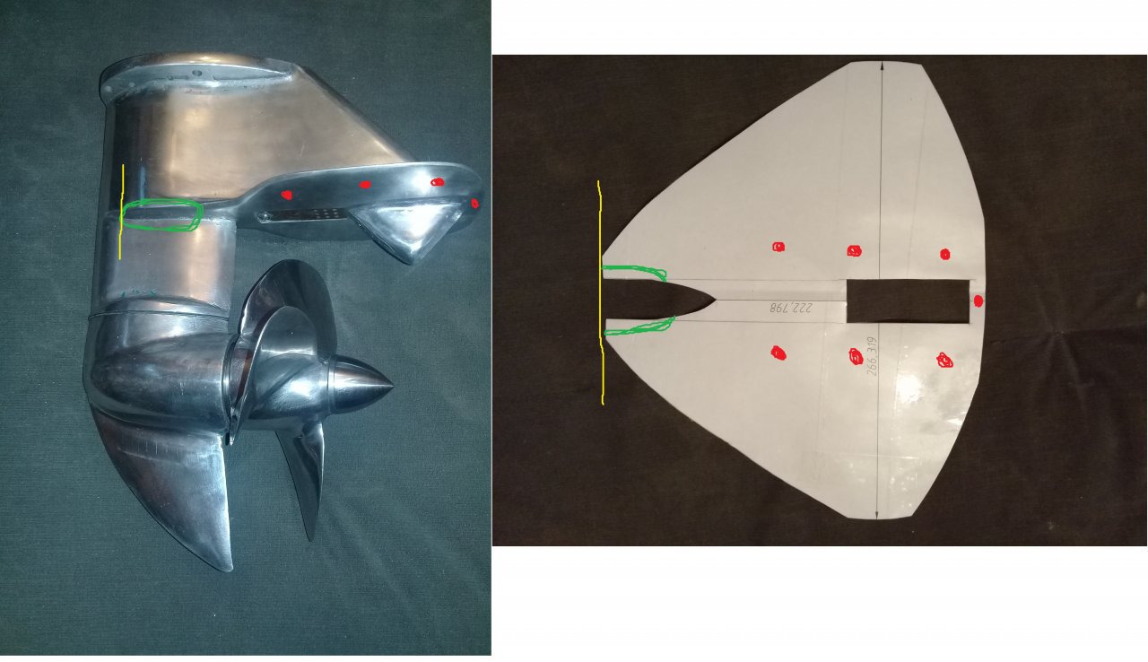

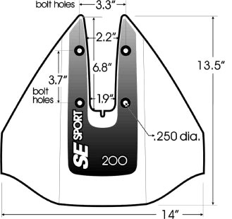

Добрый вечер. Вырезал шаблон, а сейчас сомнения в голове. Его крепить сверху, или снизу?

По моему пофик
27 226
2 217
2 113
Так то да, "но есть нюансы" :D
1й - куда будет "отрываться" гидрокрыло от КП набегающим потоком воды = условно вверх
2й - если крепить сверху КП, то будет "ступенька" высотой с толщину КП, которая будет создавать лишнее сопротивление набегающему потоку

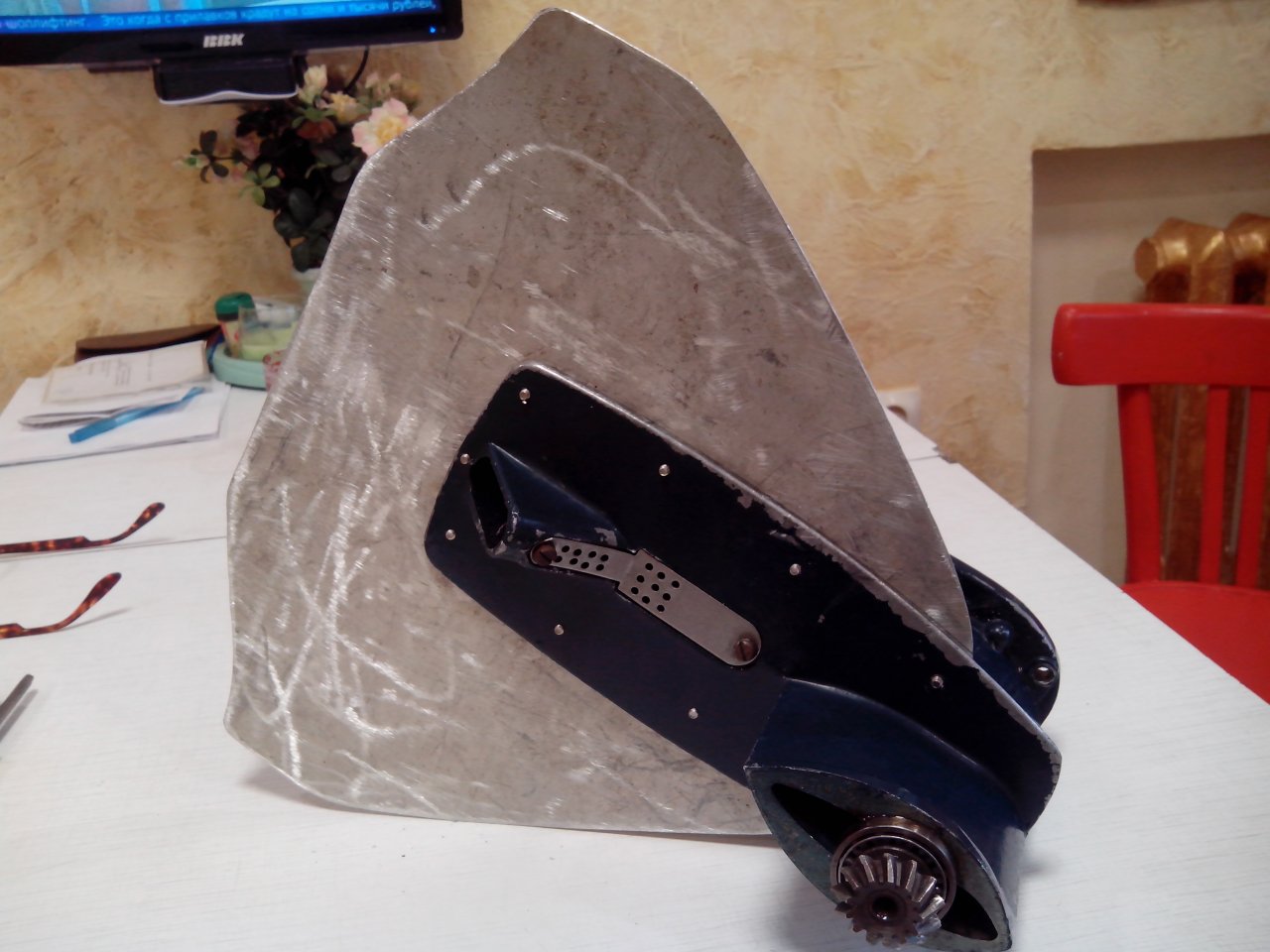

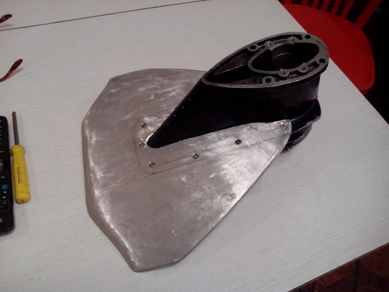

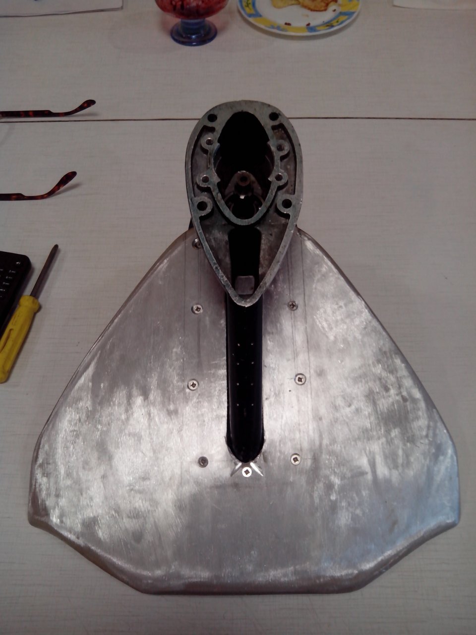

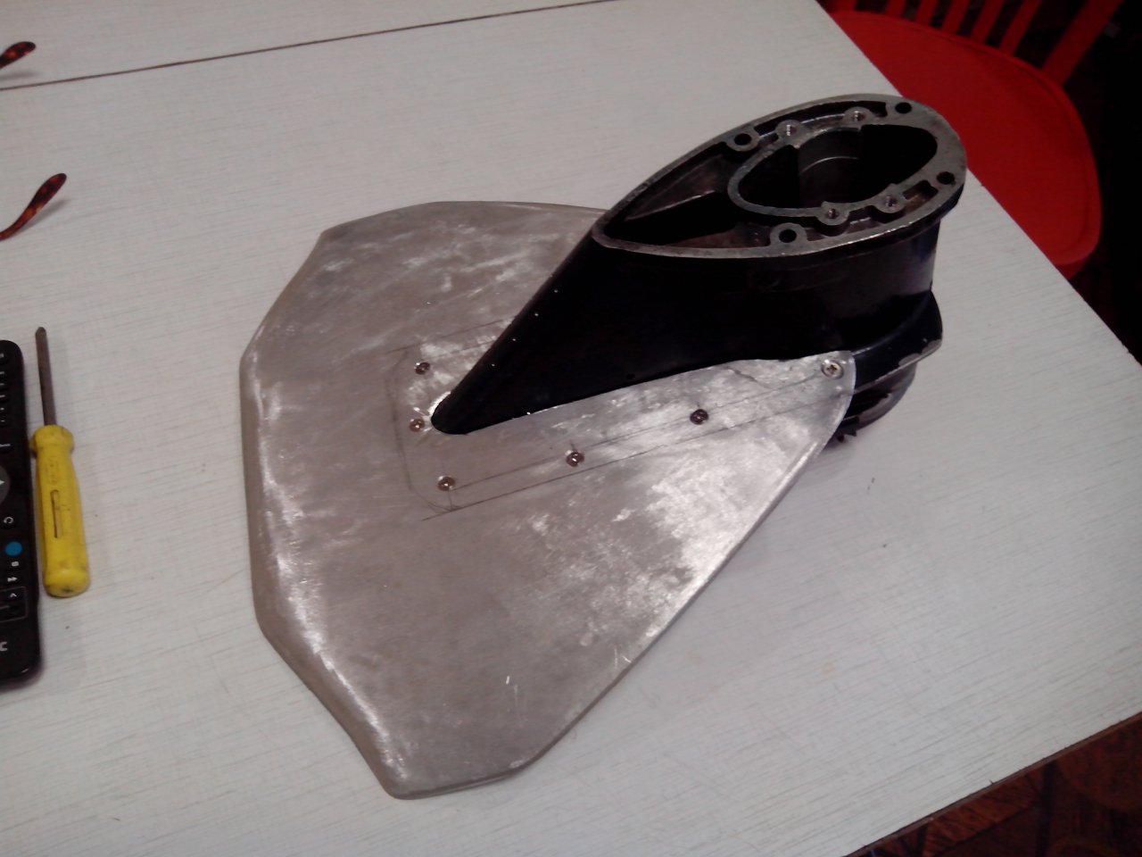

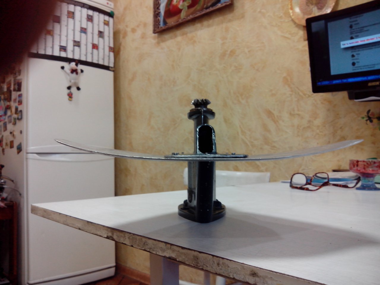

Я так сделал:
Tivik33
18.01.2017
102
17
В8
А подглядывал сюда:

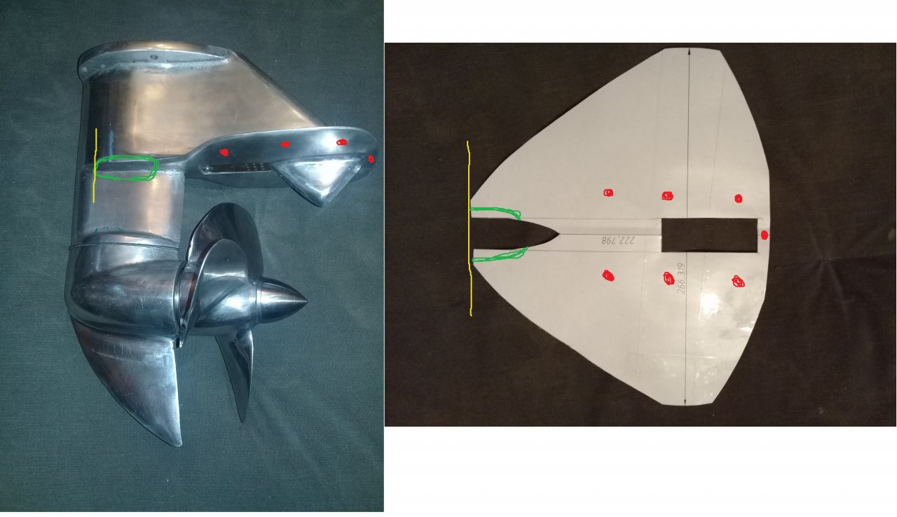

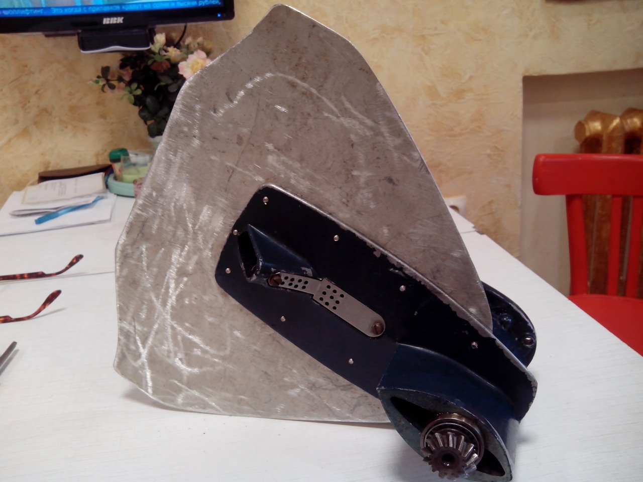

Я вижу так (Материал крыла ал. 3мм):
При креплении сверху:
  1. + При выходе на глис Крыло может оказаться над поверхностью воды, либо транец надо поднять на меньшую высоту.
  2. - Большие нагрузки на крепёж (хочу крепить на 6 или 8 ал. клёпок (д. 5)).
При креплении снизу:
  1. - при поднятии транца могут появиться прохваты на глисе из-за малого зазора между крылом и лопастями винта.
  2. + в моём случае, передние кончики крыла будут защищены от загиба, так как будут упираться в ступеньку на проставке (отметил зелёным).
  3. + крепёж испытывает меньшие нагрузки.
150701
Евгений 86
28.11.2017
146
Ульяновск
Ривьера 3400 СК Премиум
Ветерок 12, Tarpon 9.9 OTH

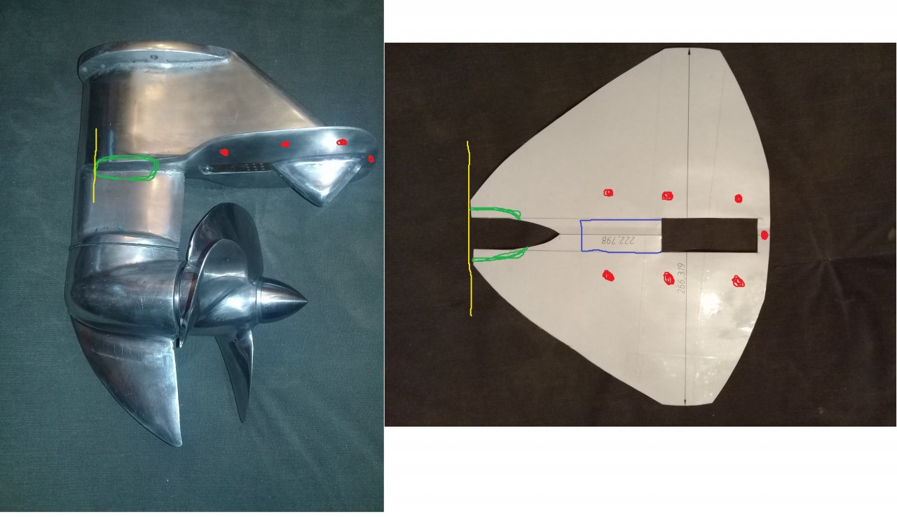

Только сейчас заметил, что у меня шаблон не правильный. не сделал окно под забор воды помпой:dedok (отметил синим)

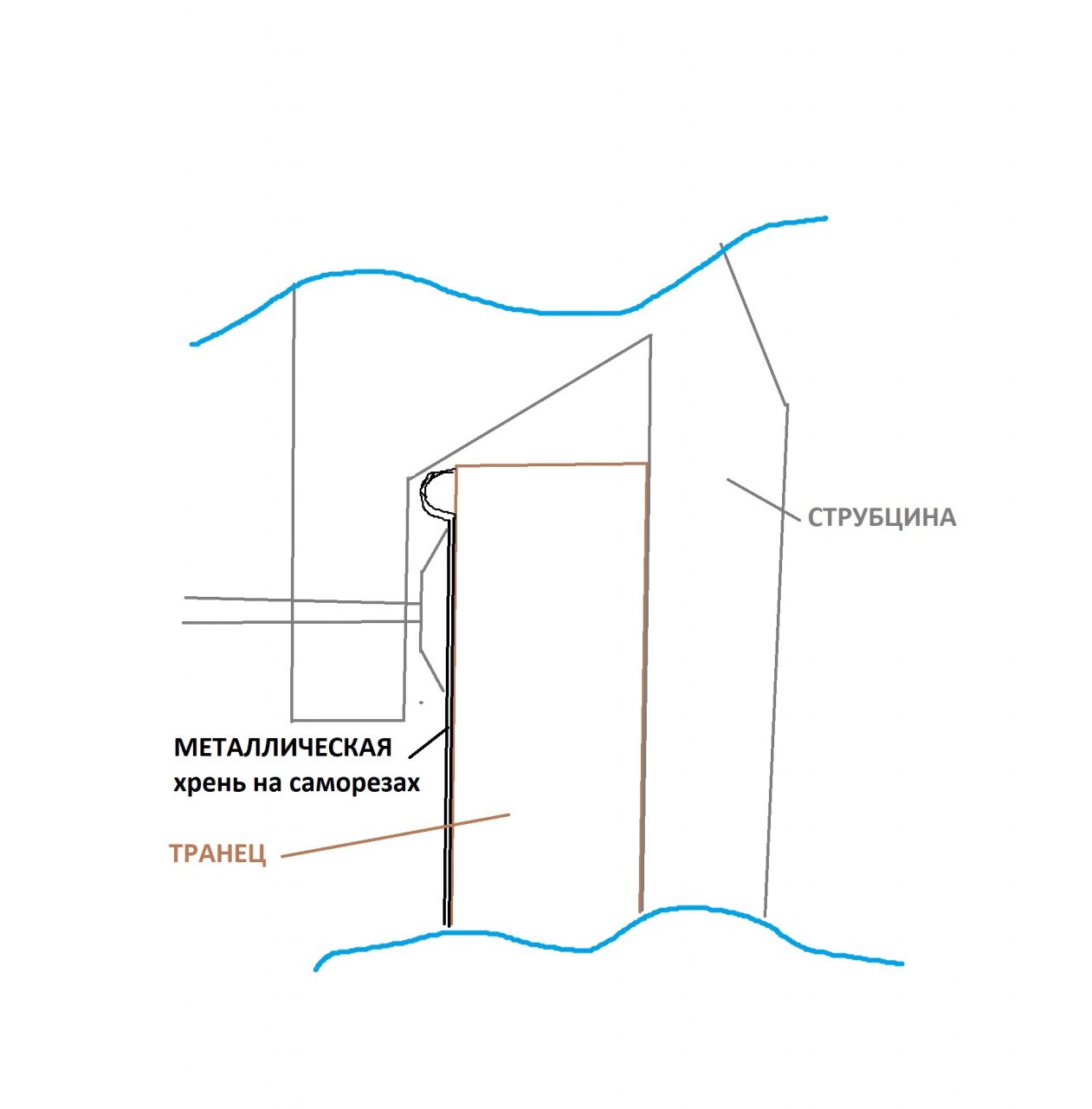

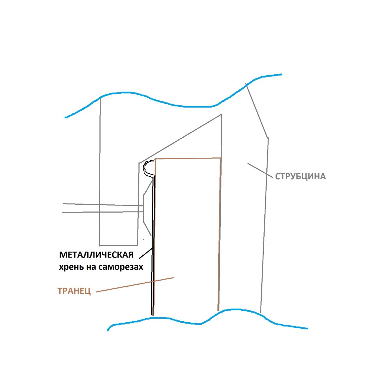

Не нашёл темы про поднятия транца. Напишу здесь.
У меня выглядит так.
150705
Двигатель вешается на транец только при убранных упорных пятачках на струбцине так как они упираются в выступ на "металлической хрене" которая прикручена саморезами к транцу (см. рисунок), причем струбцину более поднять нельзя, так как упорные пятачки фиксирующих винтов струбцины упираются в выступ "металлической хрене"(см. рисунок).
В режиме глиссирования видно, что движок надо приподнять.
Какие варианты наращивания транца???

2 113
Имхо, 99%, что этого не произойдёт, т.к.:
- гидрокрыло уменьшает прохваты и просто установка ГК позволяет избавиться от прохватов и поднять мотор чуть выше чем было ранее. Скорее всего мотор надо будет чуть приподнимать, на сколько - вода покажет
- увеличение подъёма на толщину 3 мм (лист из которого изготовлено ГК) можно считать "погрешностью" измерения и не учитывать

Чуть поумничаю:) И 3мм изменение высоты плоскости крыла и прохваты и все остальное- для Сквозняка абсолютно не критично
