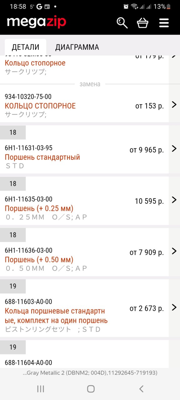

На мегазипе,должны быть поршни
Как бы вот,но что то дорого,но оригинал,можно корею поглядетьПосмотреть вложение 236327
