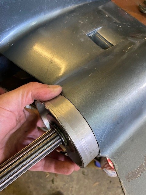

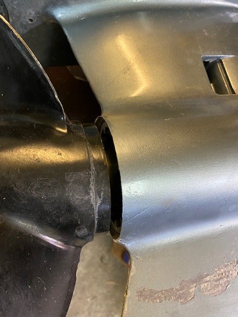

Снял редуктор с мотора.Все равно-мотор разбирать нужно до состояния зап.частей.А на редукторе-еще до меня,видимо винт был установлен без упорной шайбы и часть редуктора-"сьело".И образовалось расстояние между винтом и корпусом235814

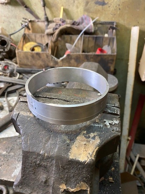

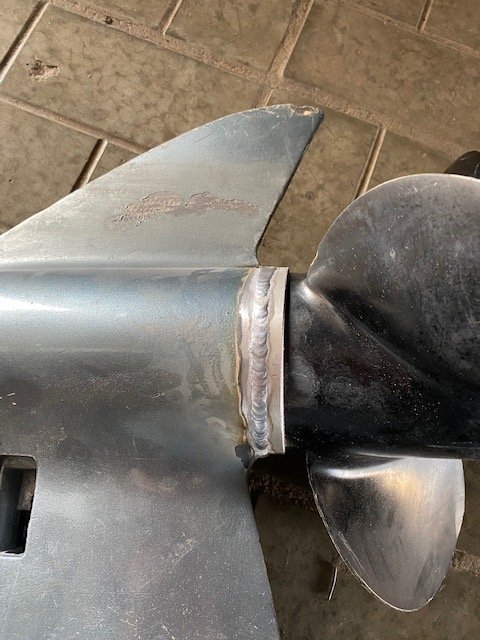

Я зачистио остатки алюминия на корпусе,выточил кольцо из алюминия-235815,установил кольцо-235816,и отдал сварщику-вот и получилось-235817.Сварной шов решили со сварщиком не зачищать-на корпусе редуктора в месте сварки осталось очень тонкая стенка,и чтобы не ослаблять сварку-оставлю так.Только покрашу потом-вместе с мотором.После капиталки.Пока-так.На скорость-не влияет,зато исключает наматывание водорослей и брошенной лески(коей немало в Волге) на гребной вал мотора,а соответственно-повреждение или выдавливание сальников редуктора.
