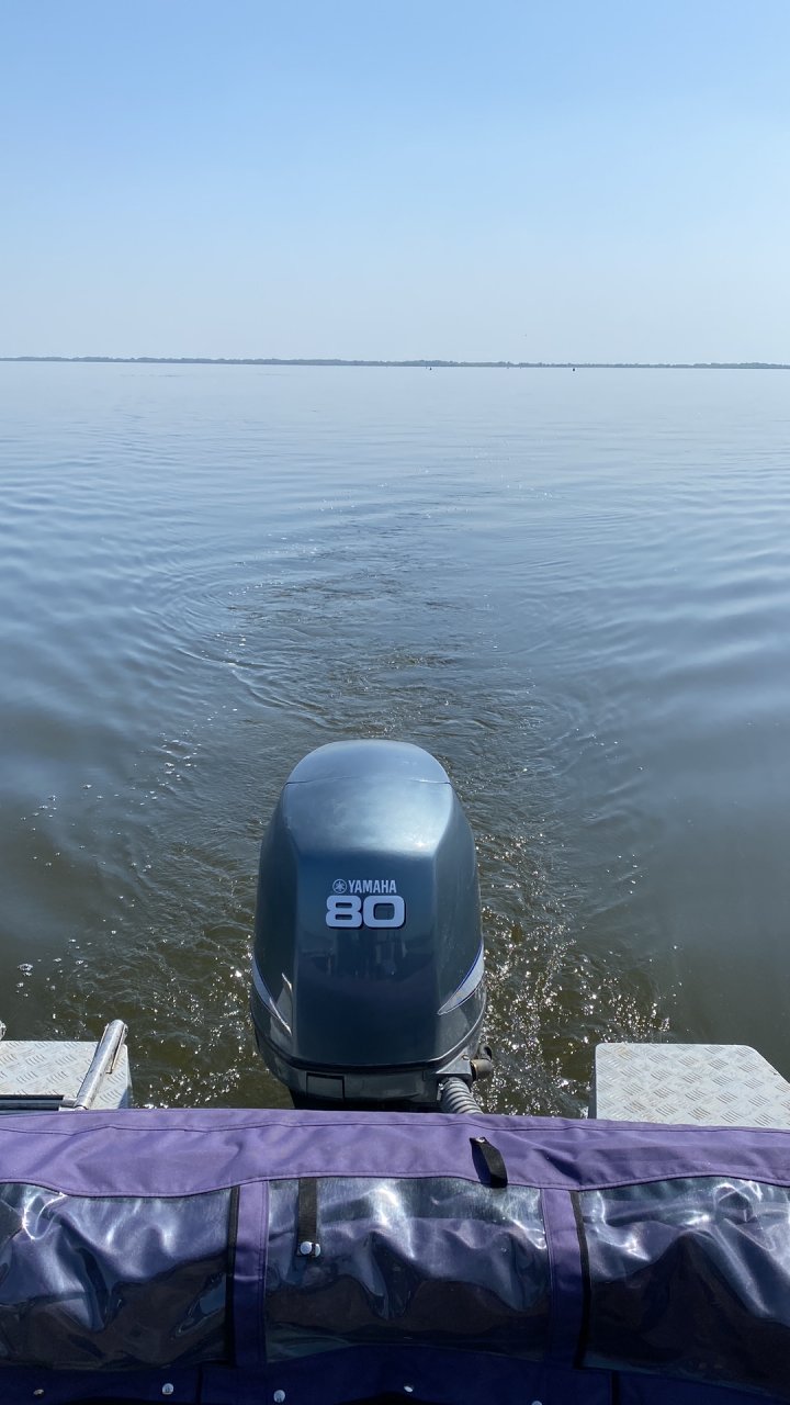

Вчера получил в СДЕКе тент.Сегодня установил.Залатали дыру сзади.На этом-все!То,что просил-сделать прорези под высокий релинг на носу-не стали.Пока-нормально.Что будет дальше-посмотрим.

Сегодня накатал еще 3 часа после ремонта.
244794
244795
244796
Всего вышло 6 часов.Еще-4 часа.Масло Идемитсу 10W40.Напрягает только,что за это время 3 раза срабатывало предупреждение о перегреве.Срабатывает всегда при переходе с малых оборотов на средние.Позавчера ходил 3 часа-никаких сработок не было.Асегодня-одна.25 мая-на тех.осмотр.Посмотрим-как пройдет!

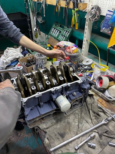

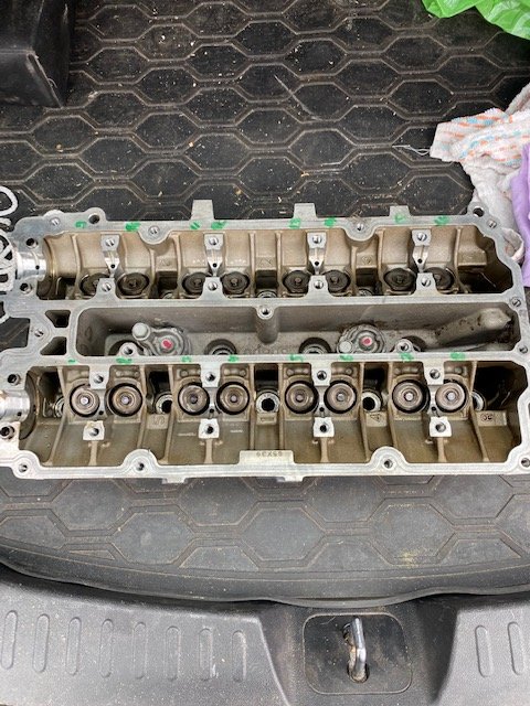

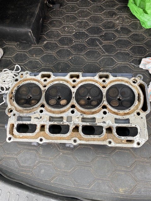

Разобрали мотор.Вроде-не старый,видно следы хона,а маслосьемных колец-нет!Кончились!Болтаются остатки на поршне.И износ цилиндров-под расточку +0,25.А так как отдельно поршней у Ямахи-нет,придется покупать комплект-поршень-шатун +0,25 в сборе.Цена-космос!Своего производства нет.Да и для чего-лучше ракеты делать.

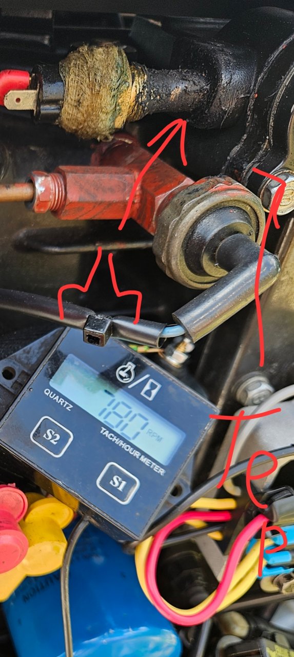

Поменял прибор и датчик температуры на моторе.Установил китайский.Сегодня пытался сделать фото-верхняя строка,где отображаются вольты-четко,нижняя-с температурой-только начальная цифра-остальное-темнота.Поэтому-опишу словами.Когда сегодня запустил мотор-температура была 19 градусов.Интересно было наблюдать за показаниями.Иду 20 минут на 4300 об-температура 57 градусов.Больше-5000 и выше-температура 60-63 градуса.На режимах-1500-3000-растет до 87 и до 90!На холостых-1000 и ниже-мотор остывает до 55 градусов.И также остывает до 57 градусов при увеличении оборотов выше 3000-4000-и до 6000.

Так же я и у себя наблюдал, дело в том что на высоких идет охолождение больше, мотор греется, газ скидываем, вода поступает меньше, но мотор то горячий, и температура его переходит к датчику, он вкручен в корпус мотора, и торец омывается водой от помпы,у меня стоит до термостата
Потом как поработает на холостом,температура падает

Насколько вообще актуальная информация по температуре мотора?
Один раз на Сузуки забилась помпа, мотор заглох и запищал, защиты работают.
8 541
3 283
А у меня-после термостата.На штатном месте-вместо датчика перегрева.
8 541
3 283
Если ты почитал бы эту тему-не задавал бы таких вопросов.Лично у меня было несколько раз срабатывание датчика перегрева-пищал и скидывал обороты.Именно из-за этого и стал колхозить китайский датчик.Зато сейчас-очень удобно-температуру видно,даже,если пройдешь по траве-не нужно останавливаться-включать задний ход,скидывать траву-видно очень хорошо-не растет температура-нет смысла в остановке.Начала расти-придется отсановиться,скинуть и дальше!
А так как форум-это помощь,то я и советую тем ,у кого есть подобные проблемы-установить китайский прибор и контролировать температуру мотора-полезная штука!
