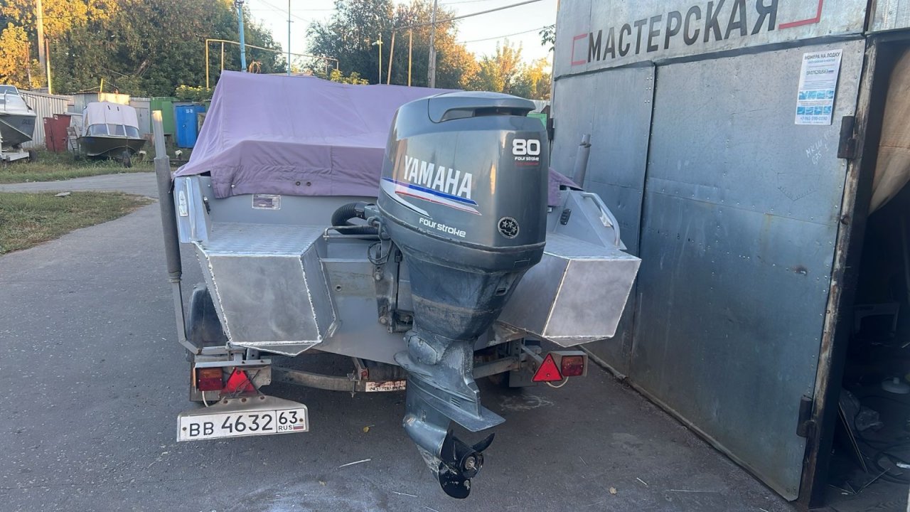

Не зря я пытал Докера по поводу кринобулей.Сварили один.Пока.Но мне-нравится!
257686
257687
257688

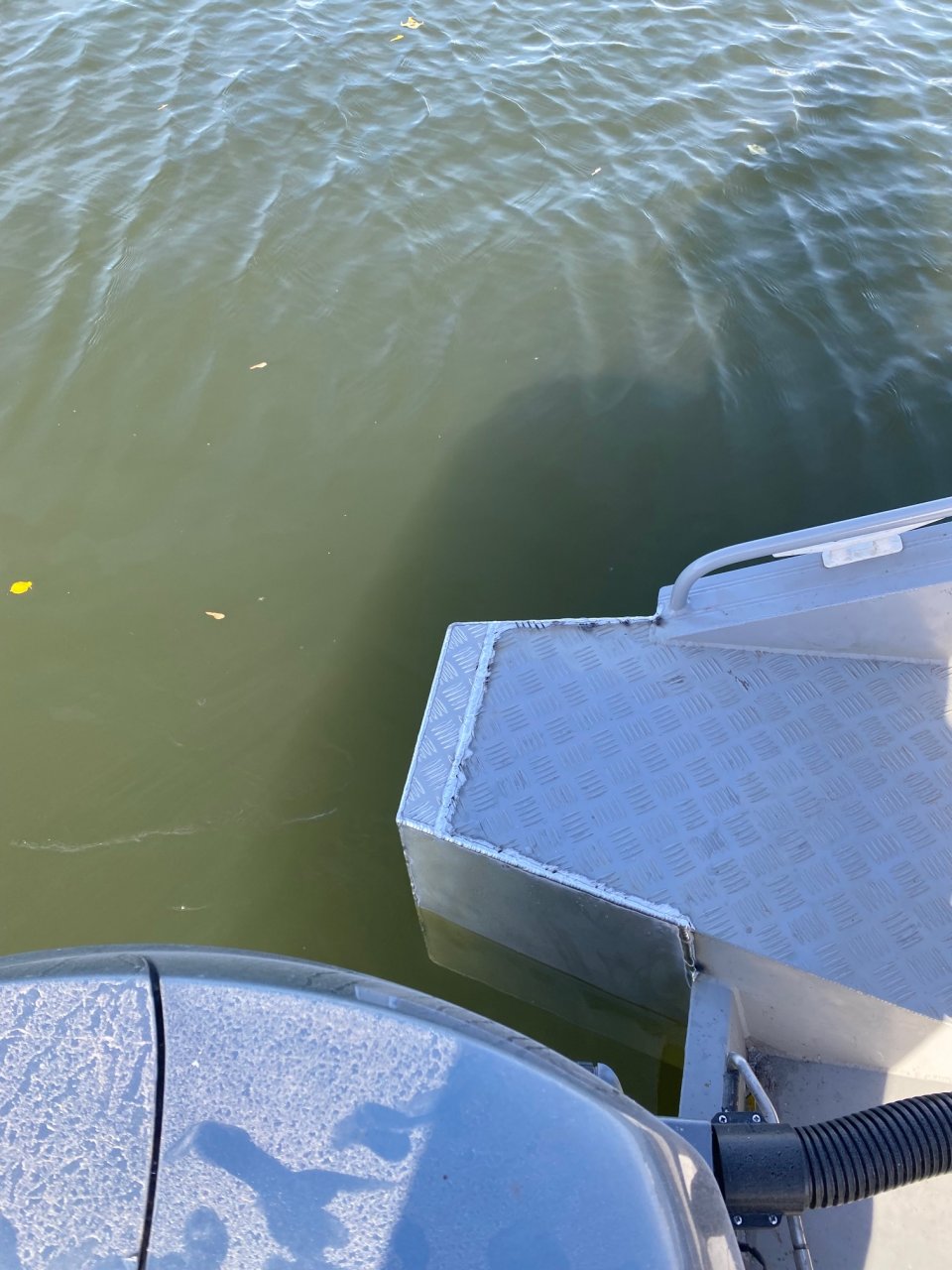

Сварил потому,что на фото №2 четко видно границу погружения кормы.И это-никто не стоит на кринолине.Когда я выхожу на кринолин-корма просаживается так,что вода свободно заходит на кринолин.Сейчас осень-вода холодает,знасит-ноги будут мокрые.Сварщик сказал,что это мотор такой тяжелый.Думаю-дело в установке кринобулей.Просто Гиргис быстрее других отреагировал на притопление кормы.и начал варить кринобули всем своим лодкам.За что-им "респект".Только непонятно-для чего они монтируют еще и инспекционные люки и пробки -для слива воды.Наполняют кринобули техноплексом.Они ведь и так-герметичные,вода туда ,ну никак,не попадет.
Длина кринобулей(по гризонтали)вышла 900 мм,ширина осталась заводская,высота-минус 40 мм от плоскости днища.Завтра обещают отдать лодку.Сразу скину на воду-испытаю.После-отпишусь-насколько стала выше на воде.
Да!Чуть не забыл.С установкой этих кринобулей теперь появилась возможность устанавливать более мощные моторы-до 100 л.с.Как и обьясняли мне в Вятских Полянах.Они испытывали эти лодки под 100 л.с.Но сертифицировали до 80 сил.

Не зря я пытал Докера по поводу кринобулей.Сварили один.Пока.Но мне-нравится!Посмотреть вложение 257686Посмотреть вложение 257687Посмотреть вложение 257688

Сколько литров получились?

Я их ничем не наполнял.Они сварены как лодка-герметично.Я и написал-для меня загадка-почему Гиргис делает лючки и наполняет техноплексом.Ведь и так получается блок непотопляемости.Задавал вопрос Докеру,Сергю-Гиргис.Ответа-не получил.Скорее всего-извлечение прибыли.
По размерам-125.В двух-250.
Нет ни каких проблем вварить пробку сливную, и лючек поставить, если это нужно, а вот заполненая пустота, меньше шуметь будет,

Золотые слова!Никаких проблем установить сливную пробку нет.Тем более она не вваривается,а врезается.Я такие заказал.И лючок установить-тоже не проблема.Если будет доставать шум.А вот впоследствии заваривать уже сделанные отверстия-Ф 30 и 180 мм!-это проблема.
Нужно спустить лодку и пройтись на ней.Для начала.А там-пожуем-увидим!

Насчет герметичности.Варил сварщик с причала,который сварил уже несколько лодок на моих глазах.Я открывал тему-про него.Сварщик-"от Бога".За 10 лет,что я с ним общаюсь-не было ни одного косяка!Варил лодки на продажу-за ними приезжали даже с Питера!Вешали моторы 250 сил,испытывали на воде и увозили.Кроме лодок варил самоходные понтоны размером 6х12 метров.Из алюминия.Если интересно-могу скинуть ссылку на его канал на Ютубе.Так что герметично-100%!Я уверен.

Сегодня закончили второй кринобуль.Завтра-никак не смогу.А вот в воскресенье-с самого утра спущу и опробую!Надеюсь-это не зря и даст свой положительный результат.

Сегодня спустил лодку.То.что планировал-все сбылось!Наступаю на кринолин-он остается выше уровня воды на 15 см.Пытался прыгать-вообще супер!Скорость так и уменьшилась.Вдвоем на 6000-65 км в час.И нет дельфина,который появлялся на 6000.Правда-был небольшой.

Не нашел у себя в городе лист АМГ-3 мм,был в продаже 4 мм.Из него и сварили.И у этого мужика,что продал мне АМГ в гараже стоит лист АМГ-тоже 4 размером 2 м х3 м.Хочет продать его за 15 тыс.Но мне-то он не нужен!А на нем есть клеймо АМГ-6.

7 тыс-АМГ и 18 тыс работа.За оба.
