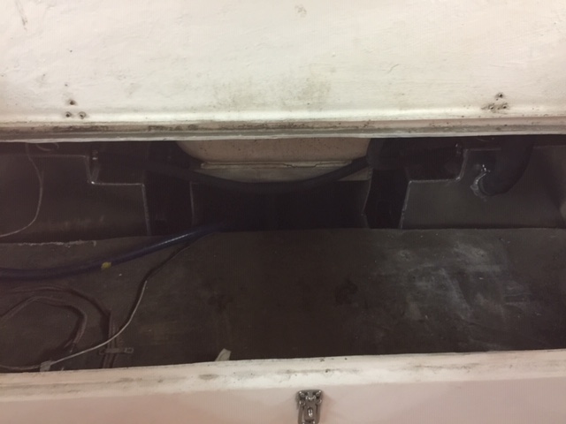

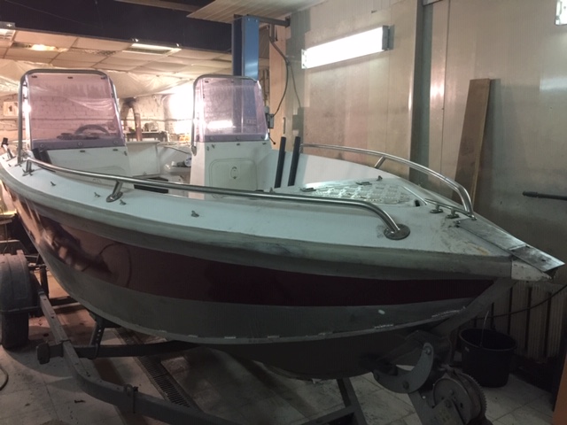

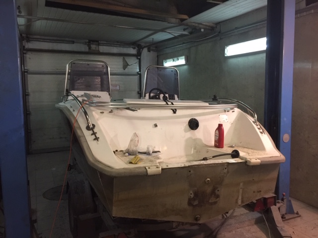

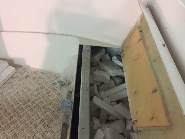

11 ноября приобрел лодку Корвет-500с открытым носом-как хотел.Лодка выпуска-2005 года,но была в одних руках.Корпус в хорошем состоянии-пробоин,сильных вмятин-нет.Днище чистое.Без мотора.Сейчас подыскиваю мотор-хочу 4-х тактн. 90-сил.Лодка была без бензобаков.Заказал в Самаре ,получил.В этой лодке два бака по 45 литров,в сумме-90 литров.А ставятся в корму-под рецесс,соединяются между собой нижним шлангом-для перелива бензина и воздушным.Вот ставить их-еще тот геморрой!Я бы этому конструктору,кто это все придумал-гвоздь бы в голову забил!Потратил на установку 4,5 часа .Его ,видимо,на заводе ставят в нижнюю часть,все соединяют,а уж потом накрывают пластиковой скорлупой-вот и нет проблем!И еще одно.Спереди нет рундука-а он там просится.Решил сделать.Разметил,разрезал ,поставил петли,поднял и что увидел.-См.фото№4.Маленькие кусочки пенопласта!И это производители называют блоком непотопляемости.У меня нет слов.За неделю неспеша ободрал остатки пленки с бортов и покрасил борта.Сегодня приклепал табличку и закрыл рифленкой верхний носовой рундук для троса и якоря.В планах-установить носовые релинги,кормовую лестницу,носовой тент-основной ходовой был с лодкой.Пошить мягкие накладки на все сиденья.Установить носовую лебедку,музыку,навигационные огни,ну и приобрести мотор.Все хочу Нептун-3м сменять на мотор.Пока никак не продается.Уж и цену поставил 270 тыс-ничего!Завтра опять подниму до 300.А на Нептуне установлена морская акустика-думаю может снять ее и поставить на Корвет?Все экономия.

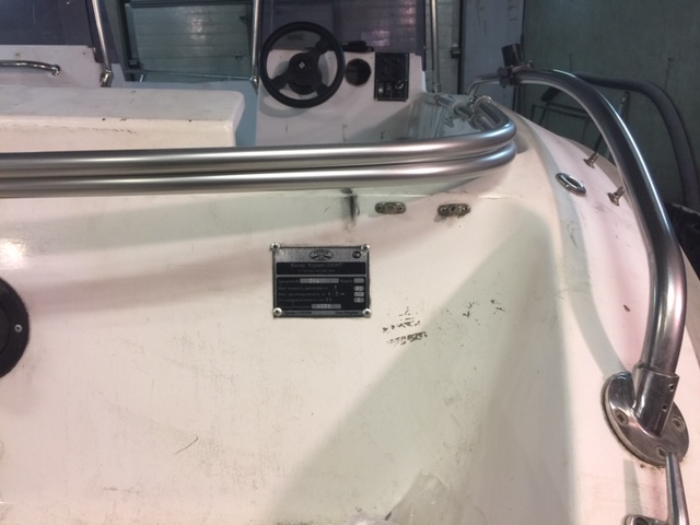

Вопрос, шильда у тебя на хард топ, а лодка дуал консоль.
Почему?

Привет!Насчет хард-топа не в курсе.Они так идут с завода-написано в судовом.Корвет-500 НТ.И на старой табличке-тоже так написано,а почему-вопрос!Про Волчару читал еще вчера-мотор нормальный,цена-хорошая.Где денег найти,если Нептун стоит во дворе?Нужно его сначала спихнуть.

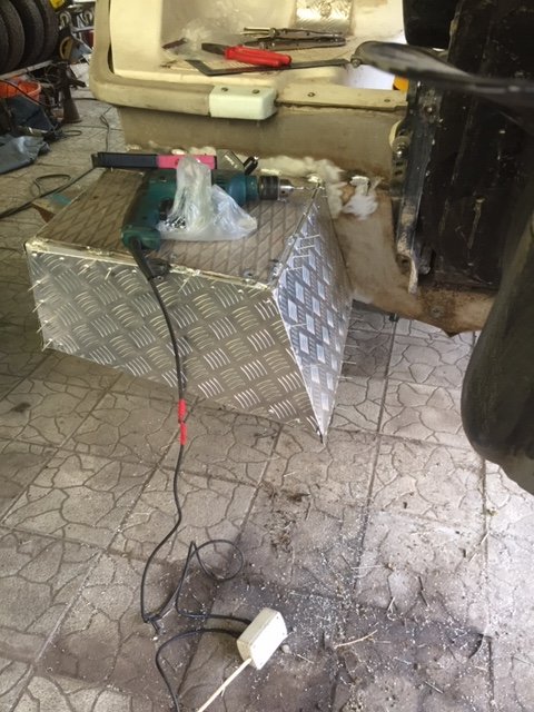

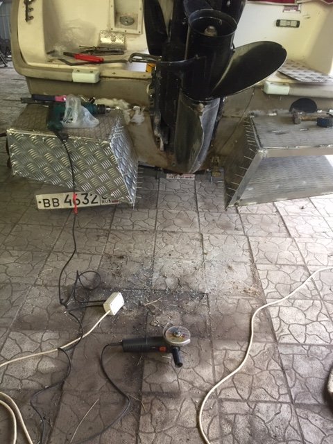

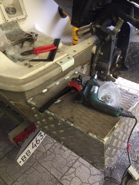

193217193218193219 Установкой таких кринолинов был побежден дельфин.Внутренняя полость каждого кринолина будет заполнена ПЭТ бутылками и кусками утеплителя для труб.

Посмотреть вложение 193217Посмотреть вложение 193218Посмотреть вложение 193219 Установкой таких кринолинов был побежден дельфин.Внутренняя полость каждого кринолина будет заполнена ПЭТ бутылками и кусками утеплителя для труб.
Привет Александр. Почему кринолины сделаны трапецией внутрь, не мешают повороту мотора?
8 540
3 283
Привет,тезка!Так я и сделал так,чтобы не мешали повороту мотора.Сначала сделал прямые-упирался мотор.И только потом-повернул,замерил,приварил.Все по фен-шую!Сейчас-идеал!

Володь!Я сначала приварил малые плиты-250х400-ничего не улучшилось,потом к ним болтами закрепил уже те,которые и приварил в последствии.Так что я их испытывал всю навигацию,а убрал малые и приварил эти только осенью.Вот теперь и закрываю их алюминием.
На сколько с ними скорость упала?
8 540
3 283
Не могу сказать-так как дельфин не давал возможности дать максимальный газ.Что на Хонде-90,что на Меркури.Зато сейчас-разгоняю мотор до 5800-5900 оборотов,скорость при этом-от 58 до 63 км.В зависимости от течения и волны.
