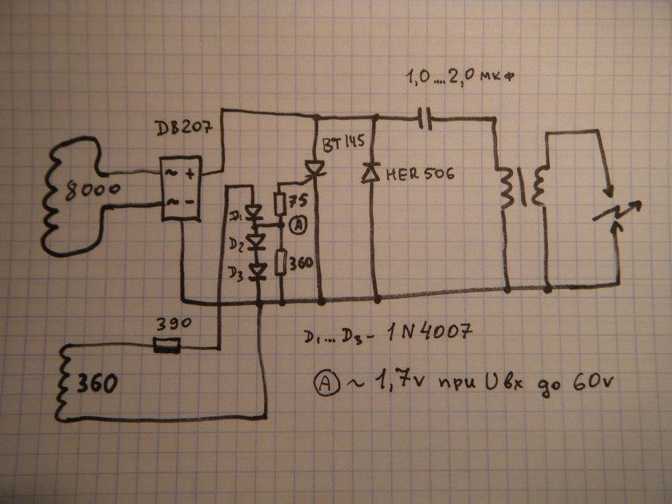

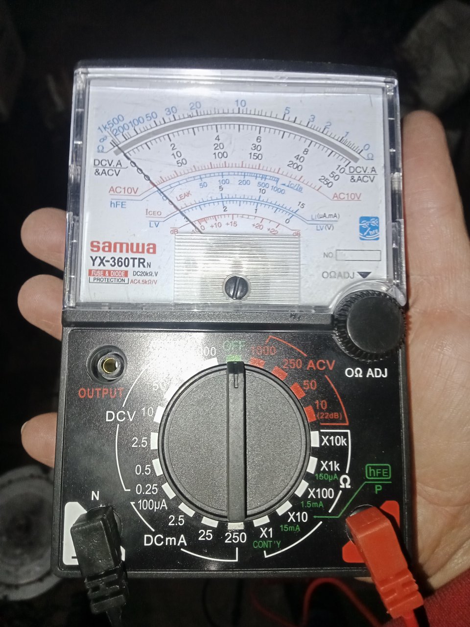

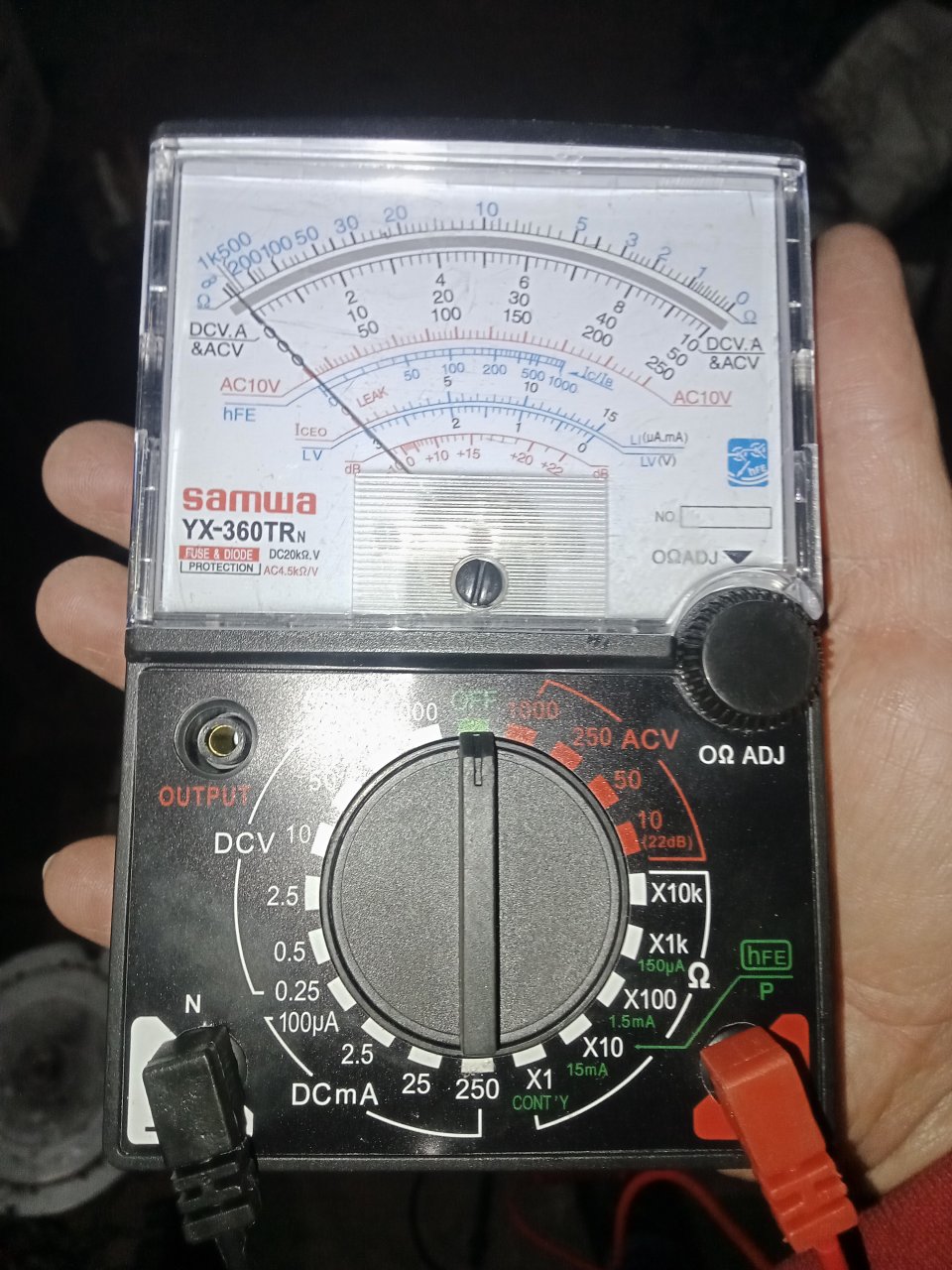

Купил сегодня вот такого китайца. Готов измерять напряжение, только скажите куда тыкать
Плюс и минус- диодного моста.

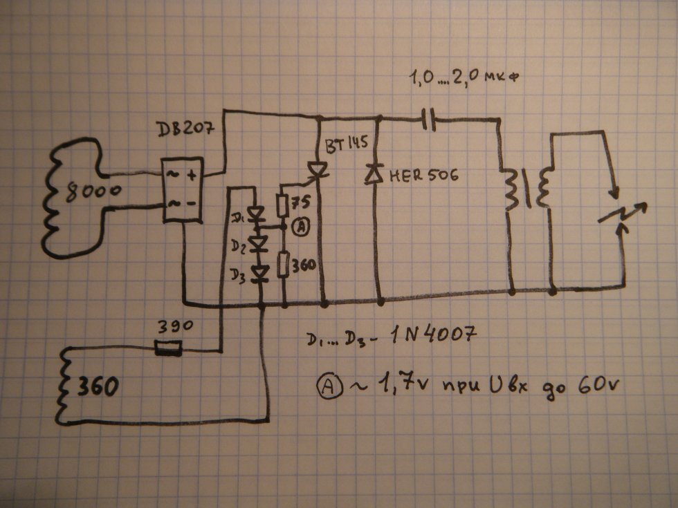

В сх. №3 Соединение диода с конденсатором (после диода) и минус.

Собрал сегодня зажигание по схеме СергеяПосмотреть вложение 221851
Детали использовал те, что были у меня в наличии. Резисторы 360 и 390 заменил на МЛТ-1 330, мост RS606, вместо HER506 - 1N5408. Катушка накопительная 5500 от предыдущей схемы, т.к. Сергей писал, что можно использовать от 4000. Управляющая 250 витков, т.к. была готовая. Схема собиралась исключительно для пробы.
Маховики использовал нестандартные - с двумя магнитами через 180 и четырьмя магнитами +- -+ +- -+. Схема одноканальная с двухискровой ВВ от Оки. Накопительная и управляющая под маховиком через 180.
Искра белая, при прокручивании от руки пробивает 10-12 мм с сильным щелчком. УОЗ стоит на месте до 3000 об, дальше крутить нечем. При переполюсовке управляющей катушки момент искры смещается примерно на 30 градусов.
На двухмагнитном маховике даёт две искры через 180, на четырех магнитном - четыре - 0, 45, 180, 225.
В каком режиме АС или ДС? Я в принципе в обоих проверил и записал. Хочу в табличку свести для наглядности. Проверял 2 схемы, под маховиком ничего не менял, переставлял только 3 маховика и схемы менял.
3 911
Конденсатор заряжается постоянным током. Следовательно режим измерения DC.

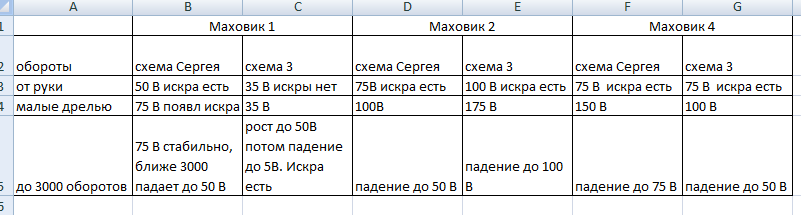

221939
Получилось так. Но искра на схеме Сергея всегда более синяя и громкая. Визуально лучная искра для схемы Сергея с 4х магнитным маховиком, для схемы 3 - с 2х.
Ну и вводные данные, под маховиком для всех случаев накопительная 5000 (или 5500 не помню) витков, управляющая 250 витков для схемы Сергея. Маховики 3 штуки: стандартный 1 магнит, 2 магнита через 180, 4 магнита +- -+ +- -+. Сила всех магнитов во всех маховиках примерно одинакова, в качестве тесламетра использовался молоток 500 грамм с длинной ручкой - держится :hahaha:
Пояснения к замерам. 1 - Все в режиме DCV, делал также в ACV, там все аналогично, но цифры примерно в два раза выше. 2 - Что видел, то и писал. 3 - маховики 2х- и 4х-магнитные нестандартные - перемагничивал сам.
Теперь слово специалистам, пусть объяснят чего я намерил

Дайте пояснения по маховикам в таблице. Маховик 1 - сколько полюсов? И так далее.
Разобрался. Точнее, прочел пояснения.
Теперь по таблице.
Рассматриваю маховик 2 полюса (один магнит)
Судя по напряжению заряда, на обоих схемах один и тот же алгоритм заряда и разряда.
А именно.
Отрицательный полупериод не используется на заряд.
Для того что бы изменить эту ситуацию, нужно сделать подключение управления и накопления в следующей комбинации.
управляющая к одному каналу, накопительная к другому?
В сх. №3 - такое подключение- не возможно. Она так и останется, с низкими показателями.

В обоих случаях используется 1но-канальный вариант с нагрузкой на 2х-искровую катушку. В схеме Сергея накопительная и зарядная размещены на разных сердечниках через 180 градусов.
3 911
Надеюсь речь идет о заряде конденсатора 1 мкф?
Значит ситуация следующая. Очевидно, что магнитное поле маховика 2 полюса, на много ниже норы.
Это первая и самая главная потеря напряжения заряда.
А оно крайне низкое, согласно измерения.
Цель. Увидеть на приборе не ниже 250 вольт, на оборотах 3000.
Для этого, необходимо перемотать накопительные катушки толстым проводом.
Другого варианта, поднять ток в катушках не вижу.
То есть- рекомендации авторского зажигания из журнала КиЯ, остаются прежними.
Далее, на накопительные катушки, следует намотать не меньше 500 витков 0.1 мм, для управления.
Схему управления, как и обещал, предоставлю.
Пока не достигнуто нормальное напряжение заряда, говорить о каких либо характеристиках зажигания, считаю не целесообразным.
Делаем полноценное зажигание 2 канала. Разумеется два коммутатора и два любых ВВ трансформатора.
П.С. Читал вы намагничивали маховики. Скорее всего магниты не в насыщении. От того, слабое поле и низкое напряжение заряда. И разумеется провод 0.1, не может обеспечить нужный ток для заряда 1 мкф, на генераторе 20 ватт.
3 911
