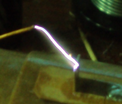

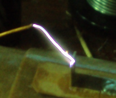

Если использовать схему с двухполупериодным выпрямителем, датчиком Холла, и конденсатор 2 мкф на 630 вольт, то при напряжении 400 вольт можно получить вот такую искру, правда здесь катушка зажигания рекордная, самодельная, с автомобильной катушкой искра будет раза в три слабее, но раз в 10 мощнее схемы №3. Это без всяких аккумуляторов.
Причём на фото пусковые обороты. Накопительная обмотка 4000+3000 витков. Зазор 20 мм.
