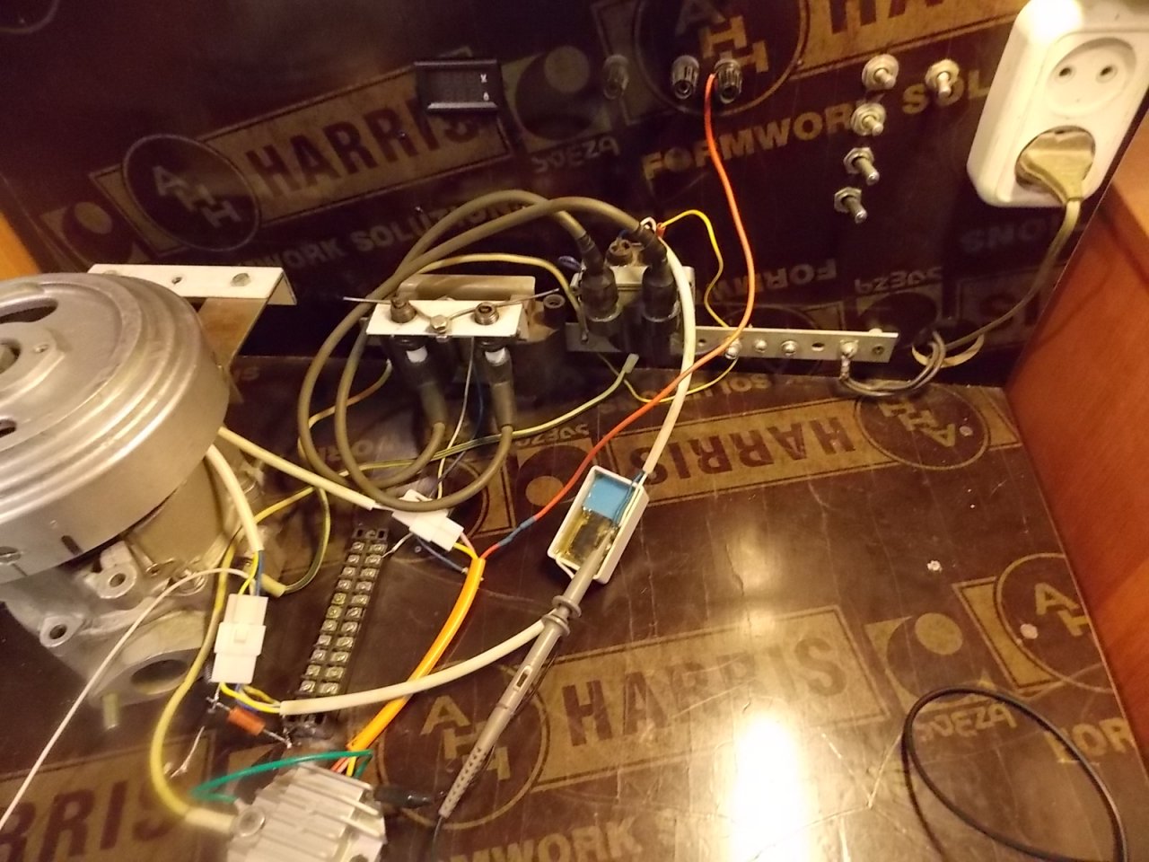

Генератор ПЛМ Нептун-23.
Мощность 40 ватт.
Катушка 5000 витков. Провод 0.16.

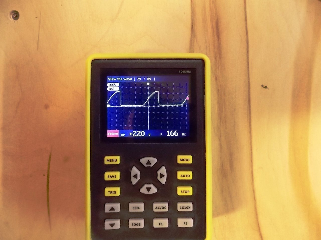

Схема №3, 5000 оборотов. Конденсатор 1 мкф.
Напряжение заряда 220 вольт.
Энергия конденсатора 24.2 миллиджоуль.
Не плохо для 40 ватт и приемлемо для зажигания.
С проводом 0.1 напряжение 120 вольт. Энергия 7.2 миллиджоуль. :shock:
Таких катушек, на данный момент в моей мастерской нет. Но данные получены с этого же генератора и этого же стенда.
222554

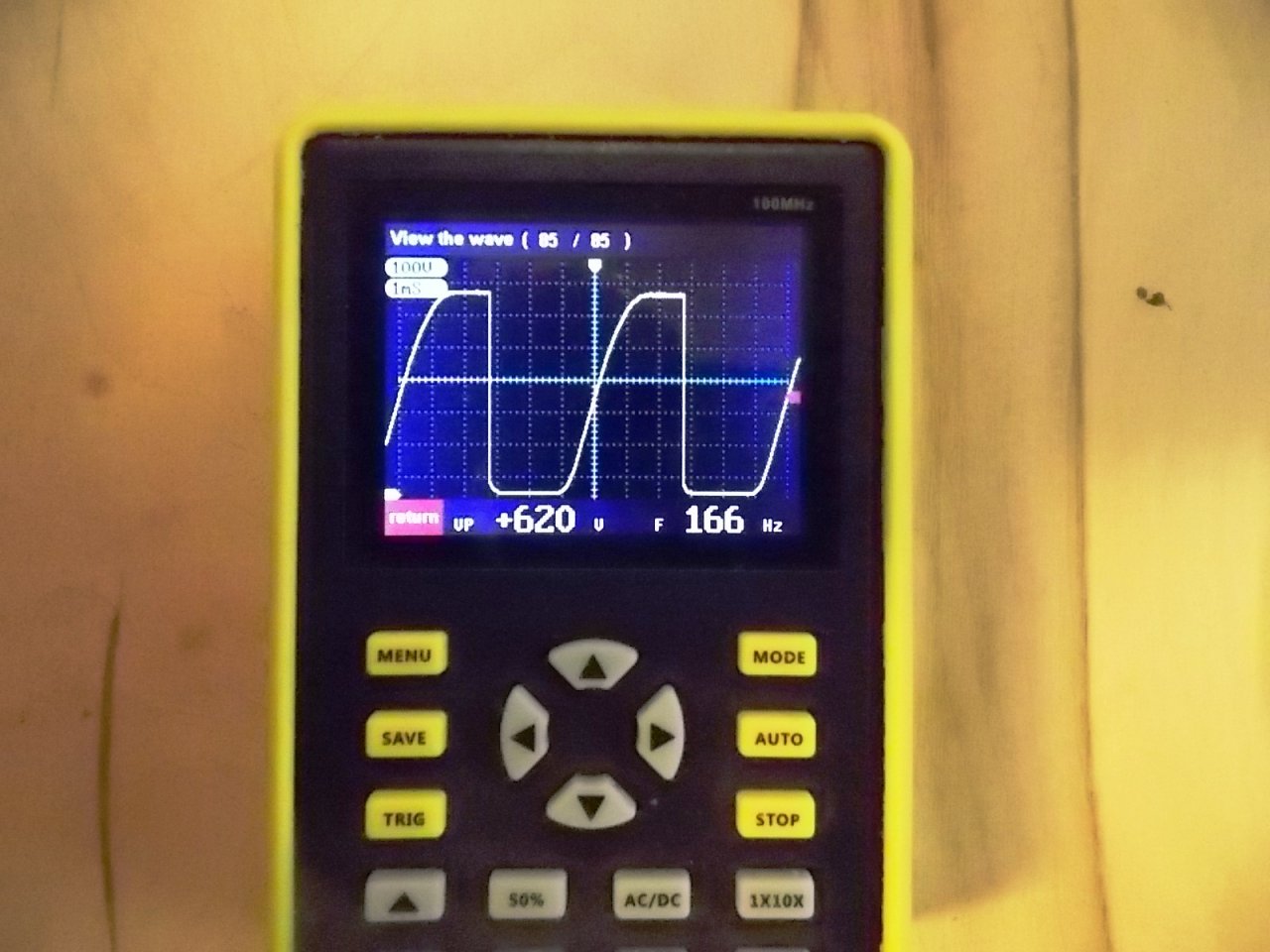

Далее, та же катушка, обычная схема с отдельным датчиком и однополупериодным выпрямителем.
Конденсатор 1 мкф. Обороты 5000.
Напряжение заряда 620 вольт.
Энергия конденсатора 192.2 миллиджоуль. :shock: (многовато)
Для конденсатора с рабочим напряжением 630 вольт- это норма. Для ВВ трансформатора, большой перебор по напряжению и энергии.
Характеристика снята, исключительно для демонстрации возможностей генератора.
222552

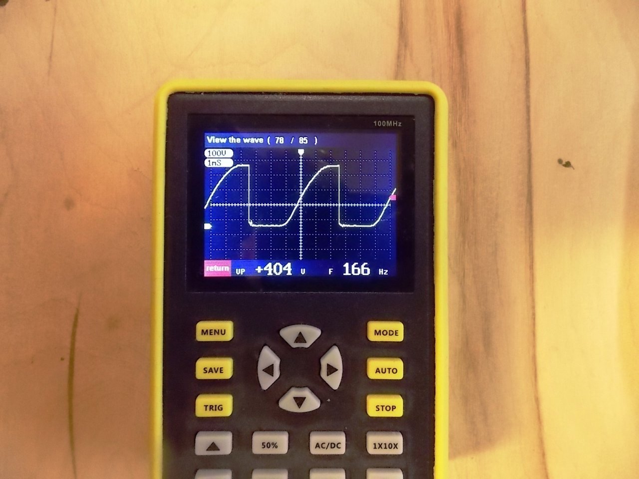

Далее, конденсатор 2 мкф и та же схема.
Напряжение заряда 404 вольта.
Обороты 5000.
Энергия 163 миллиджоуль. Не для всех ВВ трансформаторов безопасно.
222553
Думаю, тут совершенно очевидна разница, в использовании мощности схемой №3 и обычными схемами, предназначенными для работы с конкретной магнитной системой.

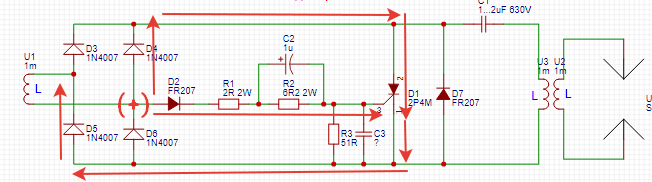

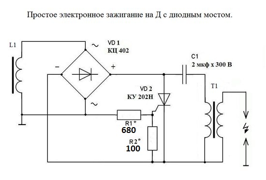

Правильно я понимаю что "схема 2" с картинки точно также коротит обмотку через тиристор, делая мостовое выпрямление бесполезным?
3 907
Нет.
Но- эта схема однозначно не рабочая, ибо в ней в один и тот же период времени, подается сигнал на управление и на заряд конденсатора. Заряд в открытый тиристор, приводит к пропускам искры.

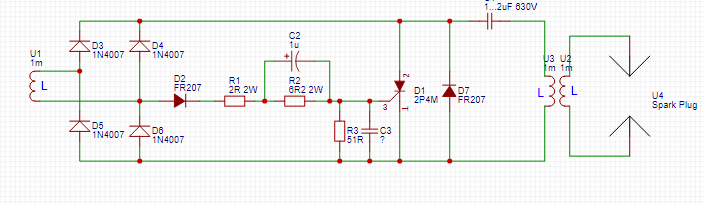

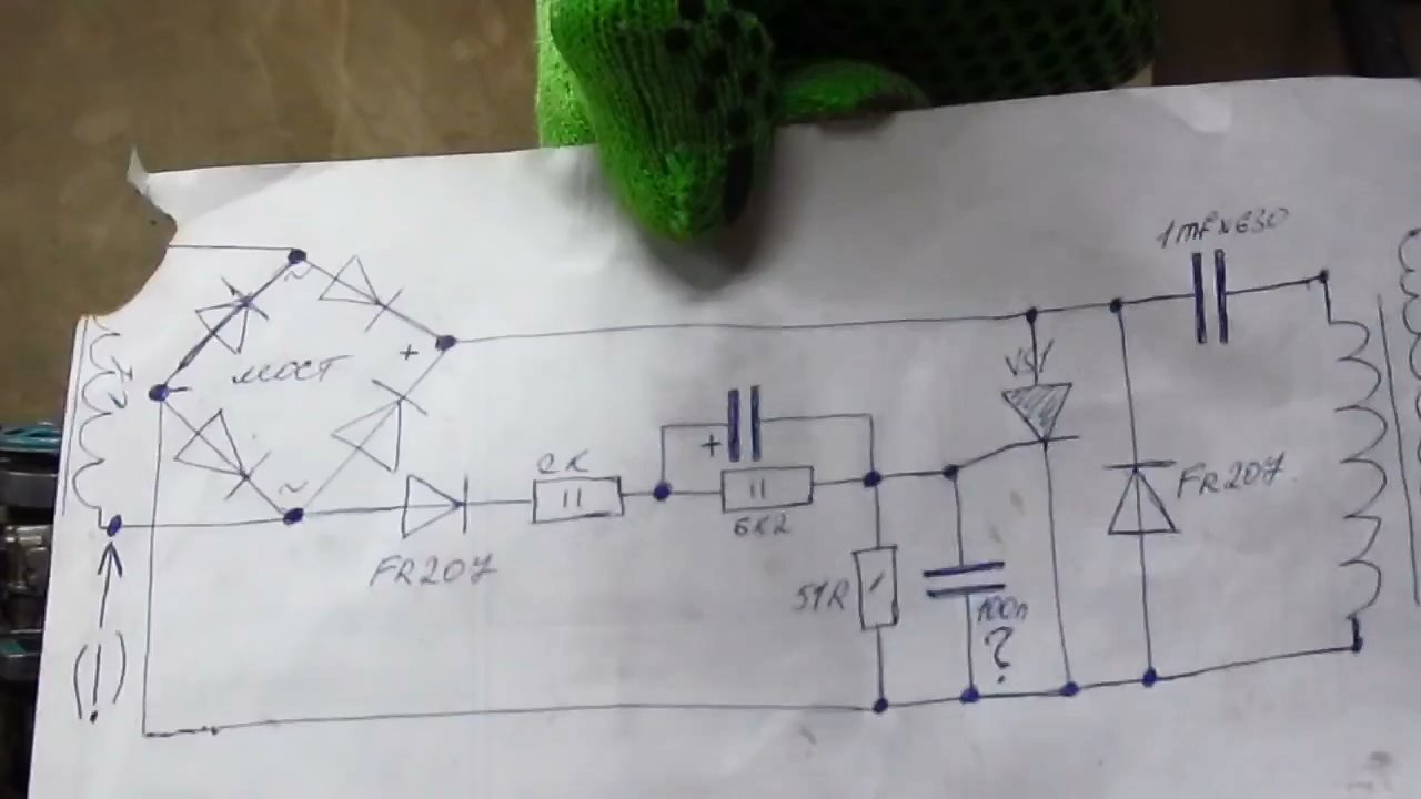

схема из этого видео. автор ролика уверяет, что схема 3 шунтирует катушку а эта, с листочка, нет. не могу понять почему.
3 907
Потому что в этой схеме, оба полупериода выпрямляются мостовым выпрямителем.
Нет в этой схеме диодов, которые бы отнимали у катушки полупериод и замыкали его на массу.
Как например в схеме №3.
У этой схемы, оказывается и массы нет. Теперь понятно, почему она работает.
на картинке я провел линии показывающие протекание тока когда обмотка закорачивается на все время, пока на нижней по схеме выводе катушки плюс относительно верхнего вывода.
PS также приложил чистую схему
3 907
3 907
Я вроде бы писал то же самое.
