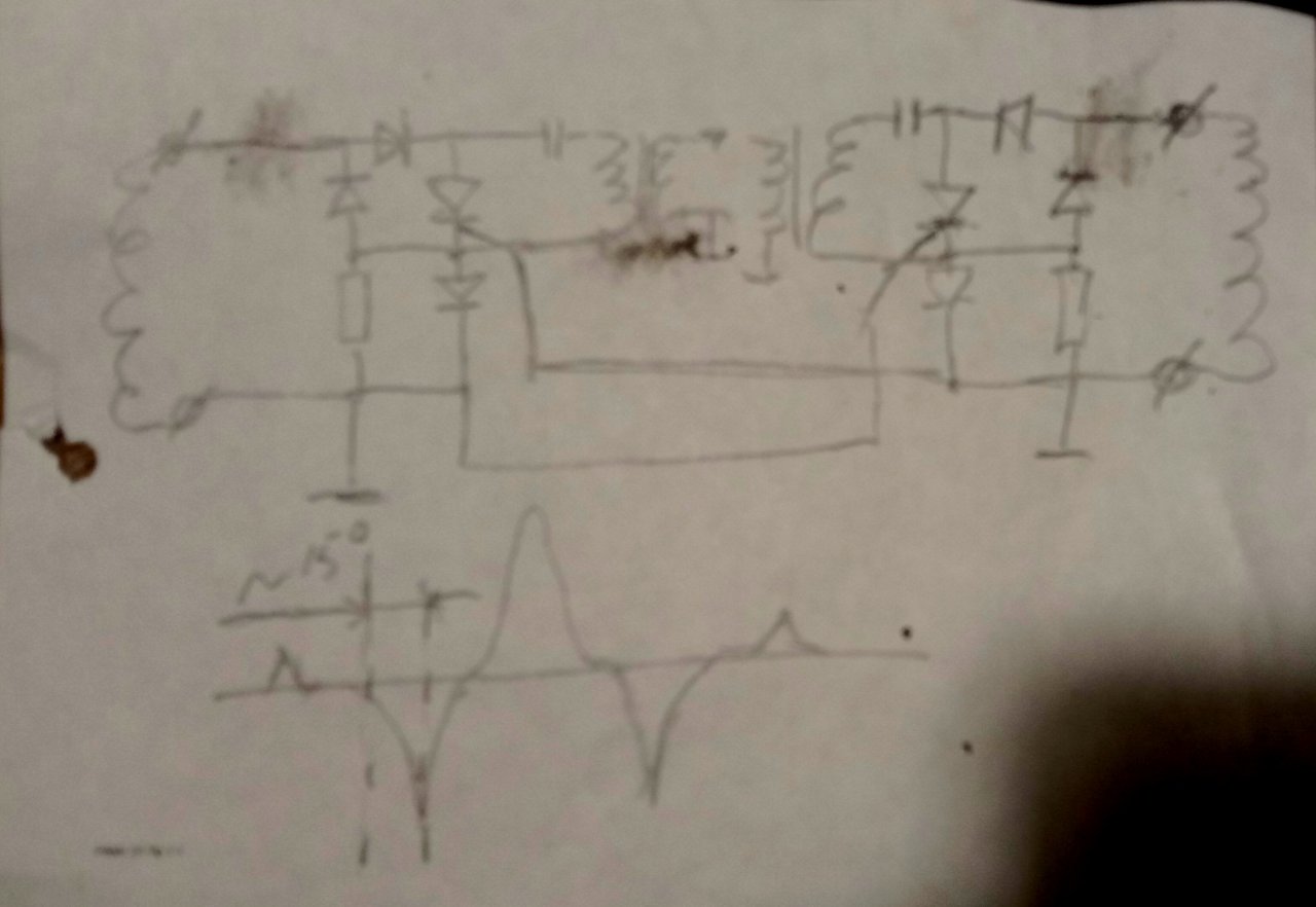

Что-то у меня заглючил Протеус. Пришлось рисовать на бумажке. Если двухканальное сделать так, тогда получим автоматическое опережение градусов 15.

Тут как раз схемотехника та самая о которой переживал Ёрик. От степени намагниченности и количества витков обмотки, а также параметров самих тиристоров степень наклона кривой опережения разная будет. Я-то предлагаю оперировать просто временными метками между отрицательным и положительным импульсами. Кстати, для расчетов используются конденсаторы, но тке совершенно пофигу т.к. в расчетах и получении задержки участвуют напряжения, а не постоянные RC-цепочек. По сути микроконтроллер на отдельных микросхемах с аналоговыми вычислениями получается. Для четырехтактного мотора наверно реальный микроконтроллер рекомендовал-бы, да если транспорт наземный, то и ДАД и вход под него задействовал-бы.

Владимир, не знаю как у тебя заработало зажигание с симистором, но у меня вообще искру не дает. Хотел попробовать на ЛМ-1 со слабым маховиком сделать такое вместо сузучьей катушки. Спаял. Стал проверять на своей Москве, подключив вместо сузучьей катушки, а искры нет совсем, хотя с сузучьей щелкает жирная искра. Кондер до 150-160 В заряжается, а сострела нет. По отдельности все прозвонил. Резистор стоит 200 Ом. Если пинцетом замкнуть катод с анодом, то жирная искра в свече пролетает. Не хватает на пусковых оборотах тока что-ль? Так ведь сузучья легко стреляет. Пока только в симисторах не уверен т.к. может и подделка быть.

По расчету пусть отрицательная полуволна 60-70 В в пике, но с учетом сопротивления катушки и резистора в затворе ток под 100 мА должен быть, и открыть симистор. Буду вечером баловаться с симистором и лабораторным БП.
