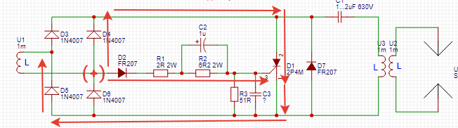

Я вроде бы писал то же самое.
нет.
вы сначала написали:
Но- эта схема однозначно не рабочая, ибо в ней в один и тот же период времени, подается сигнал на управление и на заряд конденсатора. Заряд в открытый тиристор, приводит к пропускам искры.
а потом
У этой схемы, оказывается и массы нет. Теперь понятно, почему она работает.
3 907
BECHA
25.08.2021
154
33
Ногинский р-н, Электроугли
пока нет
пока нет

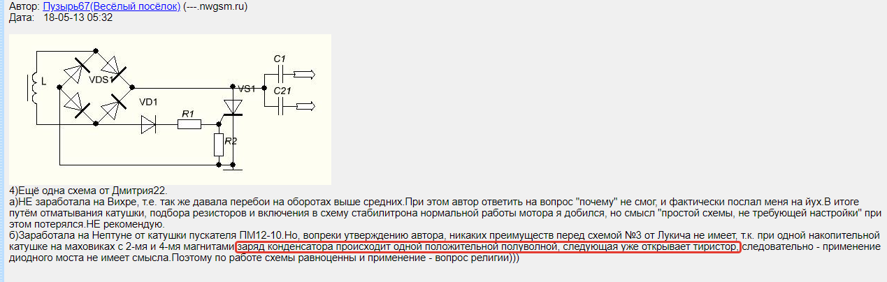

3 907
схема из видео коротит один полупериод напряжения обмотки через тиристор.
А я разве не об этом написал?
Очевидно вас это сильно беспокоит? От сюда вопросы.
Схема собрана? Приборы подключены?
Вопросы.
  1. Каково время полупериода МН-1 Нептун-23, на оборотах 1000? (Котов для Нептуна вроде как делает схему)
  2. Каково время управления тиристором, после RC цепи?
  3. Какую часть периода, замыкает тиристор?
  4. Какую роль, играют диоды моста, в замыкании обмотки- тиристором?
Дерзайте! Ответы на эти вопросы, дадут вам понимание процессов.
А так же, у вас будет возможность, сравнить схему от Котова, со схемой что я публиковал ранее.
И разумеется, увидеть разницу.

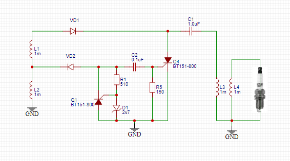

А нету.
Тоже нету.
Здесь R1 и R2 не 2R и 6,2R , а 2 К и 6,2 К.
И вообще схема бредовая. Объяснять больше не буду.

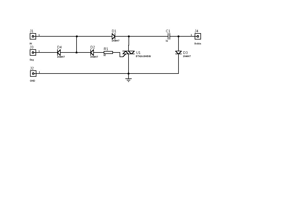

В общем, вроде, нашел решение. Сегодня проверил с 4 маховиками. Работает, при правильной фазировке, практически одинаково со всеми. Это два маховика от Москвы, от Ветерка и чугунный от китайского четырехтактника с одним южным магнитом. С маховиком Ветерка на основании МБЭ момент искрообразования, первой искры как в стоке, вторая на 60 градусов позже. На основании МЛ-10 также по две искры, и немного убегает вперед. С маховиками от Москвы везде требуется корректировка установки тяги и кулачка привода карбюратора. Здесь по одной искре, Напряжение на конденсаторе, примерно одинаково. Ничего не греется, гонял долго, катушки холодные. Не знаю, может кто до меня делал такой вариант, но я схемы в сети не нашел. Схема получилась довольно простая, симистор работает во втором квадранте. Т.е. на верхнем по схеме плюс, а на управляющем минус. Как в тиристоре, в первый квадрант при существующей форме импульсов загнать не получится. Негативные импульсы не закорачиваются. Балластный резистор можно увеличивать примерно до 3 кОм. Ставил переменный и проверял когда перестает открываться симистор на частоте вращения около 200 об/мин. Искра появляется при легком проворачивании маховика рукой, на пусковых оборотах 350-400 напряжение на конденсаторе около 180 вольт. Т.е. все показатели, очень близки к показателям стокового зажигания. Катушки на МБЭ - стоковые, разделены выводы. На МЛ-10, использовал катушку с пускателя.

Сегодня на Москве погонял. Основание МБЭ, маховик московский. Сначала на стенде помучил. Сдвигать в позднее пришлось на 90 градусов, т.е. сейчас средняя катушка генераторная, смотрит назад. Конденсатор на пуске заряжается с маховиком Москвы до 280 вольт, а с родным 220-240, перепробовал кучу разных. Ну и с родным две искры за оборот, через 60 градусов, а с московским одна. На основании МЛ-10 там до 350 вольт конденсатор заряжается, но это еще проба была с первой попавшейся катушкой от контактора.
Вот так работает. https://disk.yandex.ru/i/1UyHtiW0PEfCnw

В чем сермяжная правда? Те же две обмотки, больше деталей. Для симистора минус на УЭ тоже правильное, главное чтобы на верхнем катоде был в это время плюс.

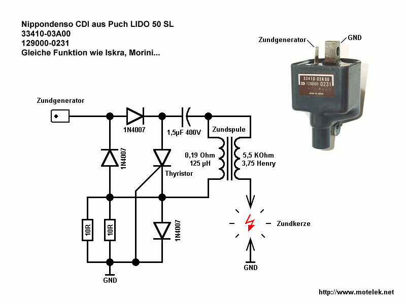

Попался под руки сгоревший еще на стенде модуль от Сузуки Сепия (Адрес), Решил расколотить и посмотреть что там внутри. К счастью сама плата была не залита, а засыпана песком. Сделана из выводными элементами. Работала она очень плохо с любыми катушками, т.е искра появлялась более 1000 об/мин. Схема такая
259503
Только резистор один 5.1 ом, Тиристор 2P4M. Сначала заменил тиристор на всенароднолюбимый BT151800R. Проверил, работает также плохо. Вместо одного резистора поставил 2 в параллель, 22 Ом, т.е. общим сопротивлением 10 ом, Все сразу заработало отлично, гонял довольно долго, искра появляется примерно с 250 об/мин ничего не греется. УОЗ стоит ровно ни колебаний ни скачков. Катушка внутри модуля, через пластик ощущается температуры окружающей среды. Катушка накопительная, тоже холодная.

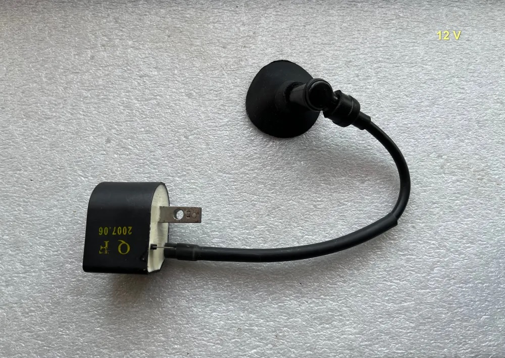

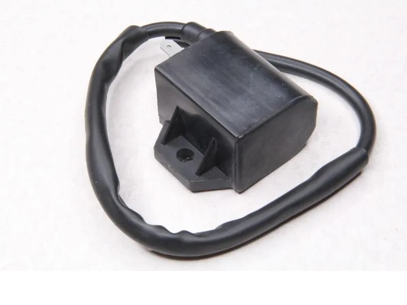

Это модуль не от Сепии или Адреса, а от Сузуки Ран и их китайских копий ТВ-50 от которых электростартер для Ветерка используют. У Адреса и Сепии стоит коммутатор в другом корпусе и шунтом в 47 Ом. Я с такими просто из стороны в сторону маховик кручу на Москве и искрит нормально. Вот так выглядит
259504
Рановские раньше ставил на Ветерки и ЛМ-1 сместе с подмаховичной катушкой от пускателя на 380В. Шунтируют очень сильно катушку, и с катушками более 400 Ом сопротивлением искрить начинают на достаточно больших оборотах, а у некоторых и вообще искры не получается добиться.
Катушка с картинки позволяет работать даже с дохлыми подмаховичными катушками. Вот она на Озоне https://ozon.ru/t/OoaOQAD
Это от Сепии. От Ран с металлическим сердечником, и сделана более аккуратно. Картинку я в качестве примера схемы поместил, чтобы не рисовать самому. Стенд сейчас оборудован под гибриды. С радиальным расположением магнита (чугунный маховик), обороты тоже высоковаты для запуска. Но, в принципе и у стоковых модулей такие же.

Вот от Сузуки Ран современная
259509
У нее как раз шунт 5,1 Ом стоит. Масса на торчащем магнитопроводе.
У катушки Сепии сердечник спрятан, и масса на клемме отдельной. Уж чего-чего, а эти зажигания я досконально знаю. Это единственное чего-то умное в конструкциях Сузуки от ее инженеров-имбецилов.
