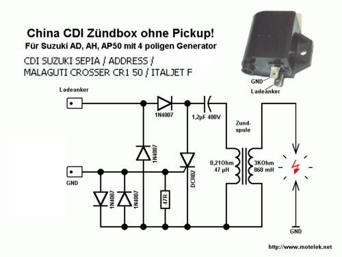

Ну ты путаешь коммутаторы с точностью до наоборот. Рановский грузит подмаховичные катушки, а от Адреса/Сепии нет. У меня валяется катушка от Адреса 50 самая что ни на есть японская из 80-х годов и она такая же с виду как и современные . На Ветерке стоят рановские . Они заработали только с катушками от пускателя ПМЕ200 где провод 0,2 и 4750 витков. На максимальном опережении чутка начинает запаздывать из-за сильного шунтирования катушки. Тоже мождет махну на катушки от Адреса.
То, что ты переделывал- коммутатор от Рана древний. Не вводи людей в заблуждение если сам не разобрался до конца.
Вот Адрес/Сепия и внешний вид и схема
259525
Теперь сравни эту схему со своей. Кстати, на первой странице этой темы все вариации этих коммутаторов выложены.
Сам не понимаю почему шунтирование диодом с резистором 47 Ом в схеме Адреса/Сепии не так сильно шунтирует катушку как у Рановских шунтирует 5,1 Ом. По идее на диоде не сильно большая разница при этом падает.
