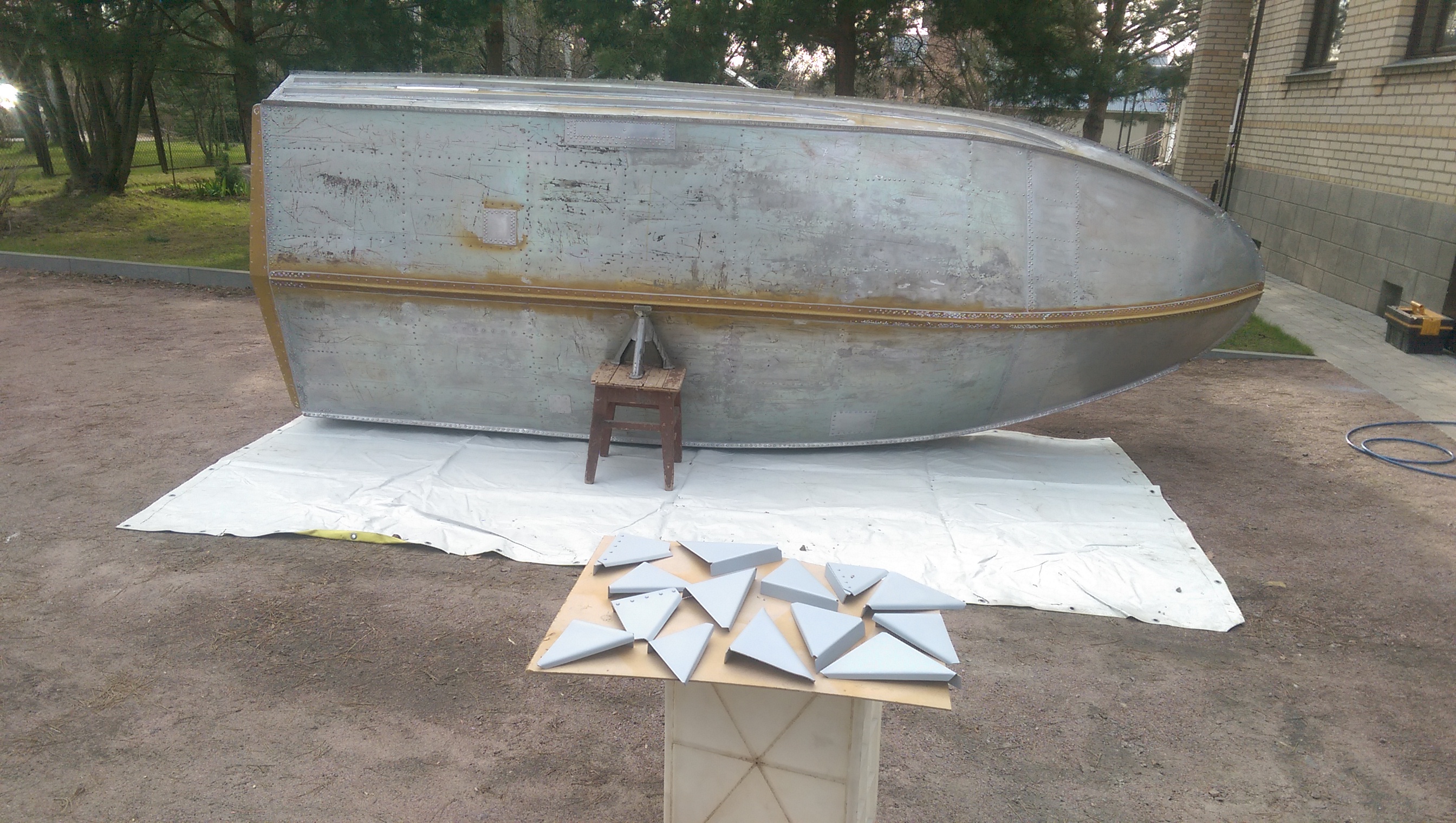

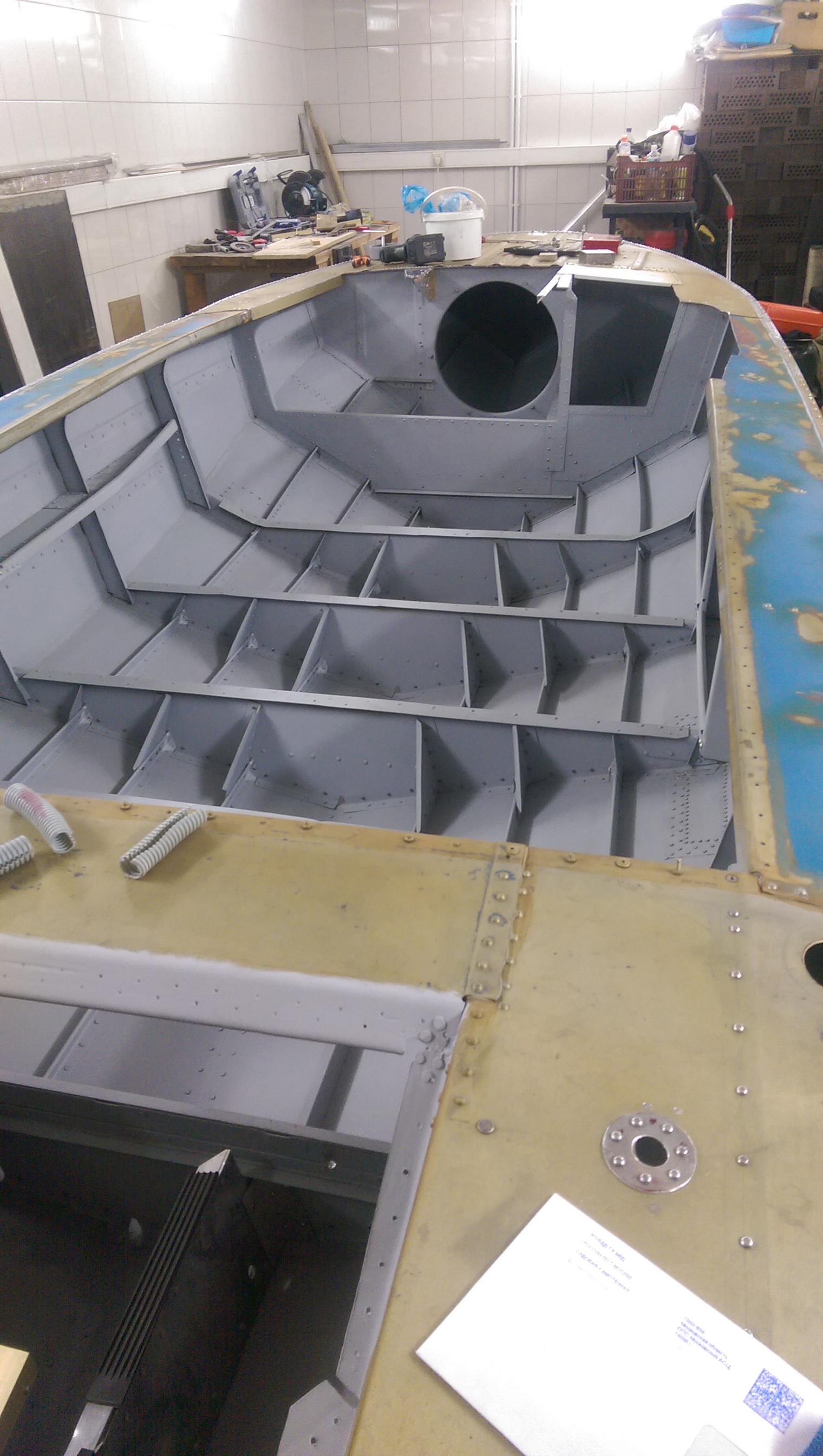

Что за косыночки? Быть может есть фото что бы посмотреть как это?
Вот косынки, Только в твоем случае они будут вверх ногами, - соединять шпангоут и тавр. В этом случае тавр будет жестче прикреплен к силовому набору. Именно так я и думаю делать палубу. Появится возможность использовать более тонкую фанеру, а это экономия в весе. Хотел изначально забабахать полик из амг3 3 Мм, но у такого будут минусы - холодный и громыхучий. Хотя на него можно наклеить например палубное покрытие из вспененного пластика. Не решил пока, короче.
Хм. Посмотрел я на эти косынки и понял что это какой геморой их изготавливать где-то нужно. И опять же вес значительно увеличится если я сделаю так как у Вас на фото. По фанере для пайол думаю использовать 9мм. думаю что будет достаточно.
Гиммор еще тот, но жесткость прямо пропорциональна гиммору. Косынки весят совсем не много, в отличии от фанеры.
