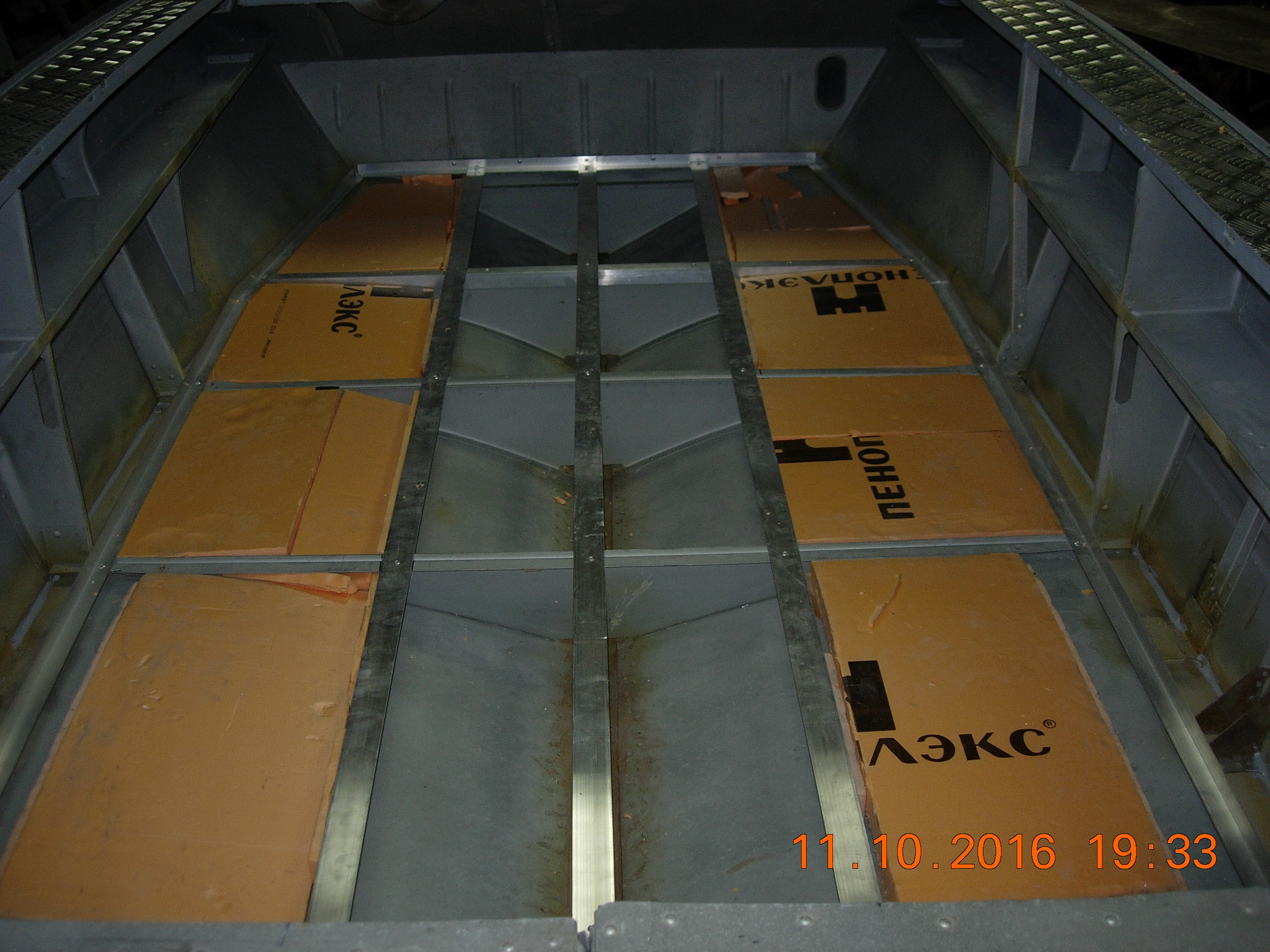

А что это такое тавр. Еще вопрос а экструдированный пенополистирол случаем не впитывает в себя воду а то так можно и затонуть, чего бы вообще не хотелось.
9 558
4 769
Не впитывает.Тавр профилирован буквой Т.При вертикальной нагрузке и той же толщине ,мощнее уголка в два раза.

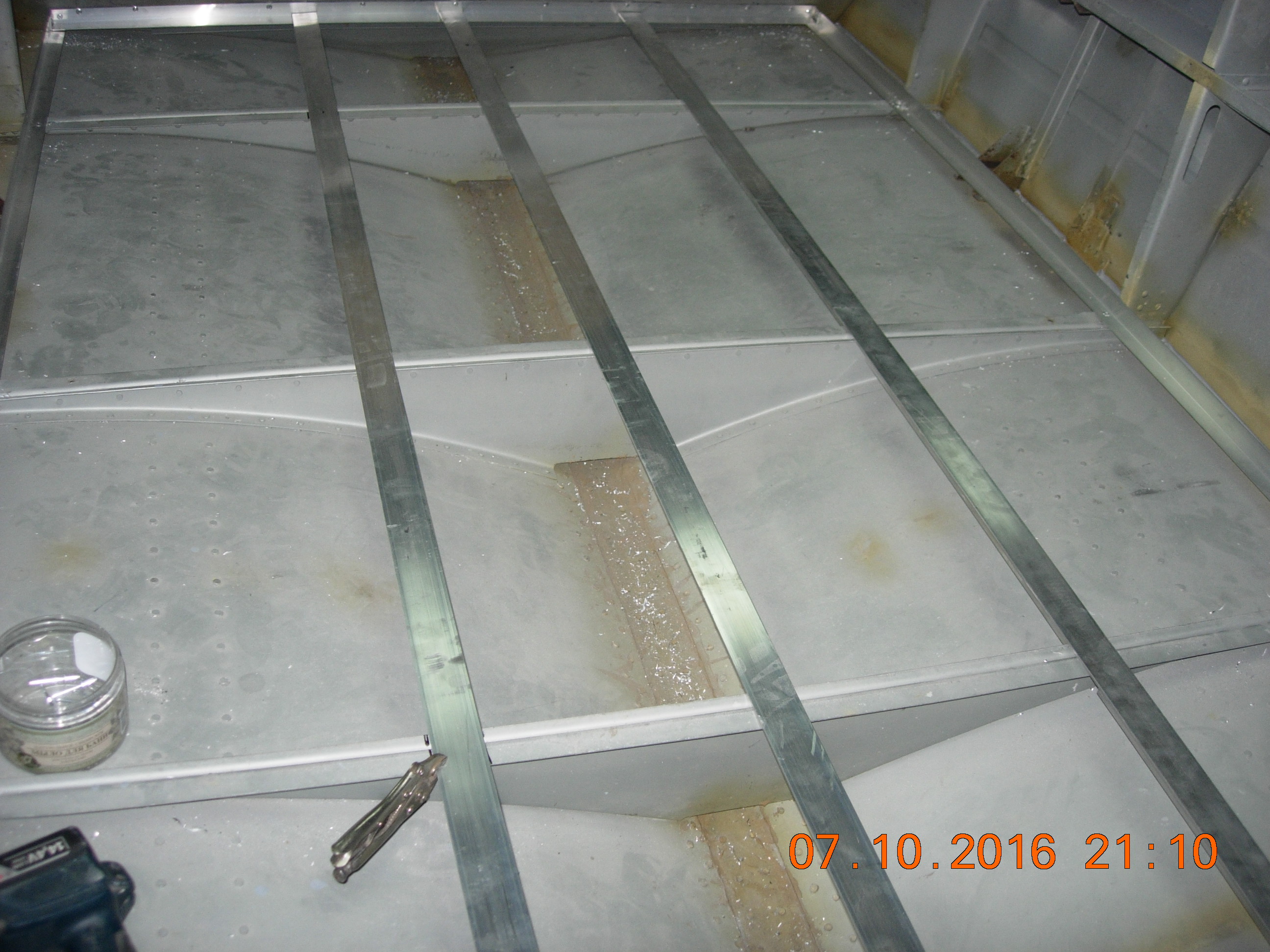

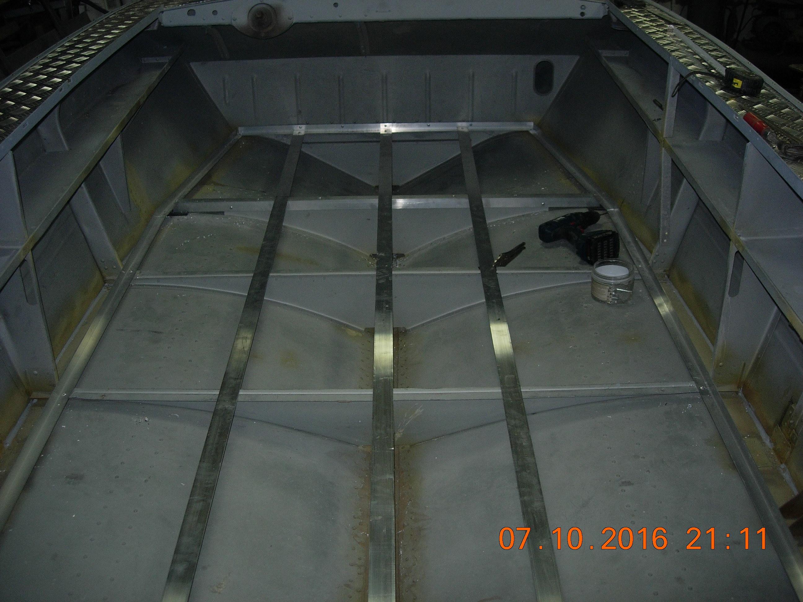

Ну от куда я знаю где он(тавр) у вас продаётся!? У нас на фирме торгующей цветным прокатом.Зачем его обрабатывать? Материал АМГ .Я тебе фото для чего выставил? Ведь всё видно как лежит тавр .К лодке крепится вытяжной клёпкой 4.8 нужной по месту длины.

нЕТ НЕ ПРАВИЛЬНО ПОНИМАЕШЬ! Надо на тавре полочку подрезать и положить на набор лодки!На фото тавр 45 на 30 толщиной 3 мм.
