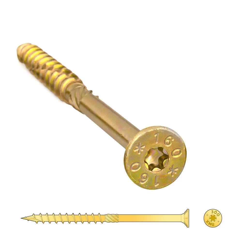

По поводу саморезов. Я почти полностью перешел на TORX. Намного удобнее крестов, особенно когда в тесном пространстве работаешь.
Быть может можете фото скинуть как он выглядит. Что бы не догадываться а приехать в магазин и показать что мне нужно. Притом что для пайолов наверно лучше утопить за подлицо что бы не спотыкаться потом об шляпки болтиков. И сверху пластиковые заглушки поставить.

4 198
Это саморезы
4 198
А это биты.

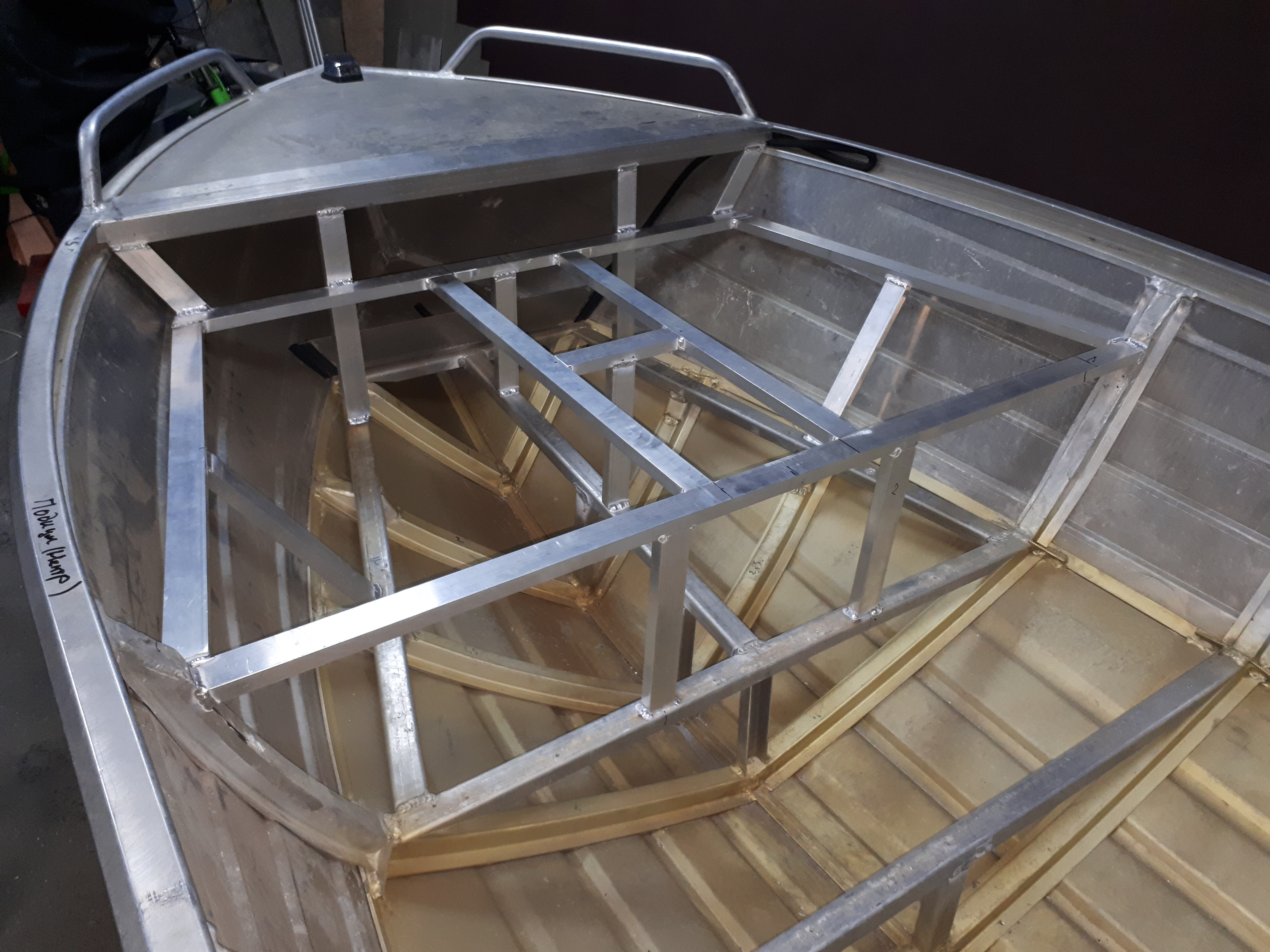

Каркас под пайол думаю делать из Тавр только у нас он вроде в продаже не АМГ а АМЦ наверно тоже самое. А боковые зашивки это оба борта хочу там полки сделать для палок в сложенном состоянии.
АМЦ не катит. Как мне сказали торговцы алюминием, что большинство профиля на рынке это АД31. Если найдешь АД31Т, это лучше. Только всегда надо убедиться, что это именно тот сплав. Иначе китайское г-но могут подсунуть. В старые времена на профиле клеймо было. Этим Д1 от Д16 отличали. В идеале, конечно, Д16Т, но не уверен, что бывает в виде тавра. Володя Докер, ау! Встречал тавр из Д16Т?

Я встречал. За 4 метра 7 Тыр. Май 2018. Москва. Было в наличии. Желающие есть?

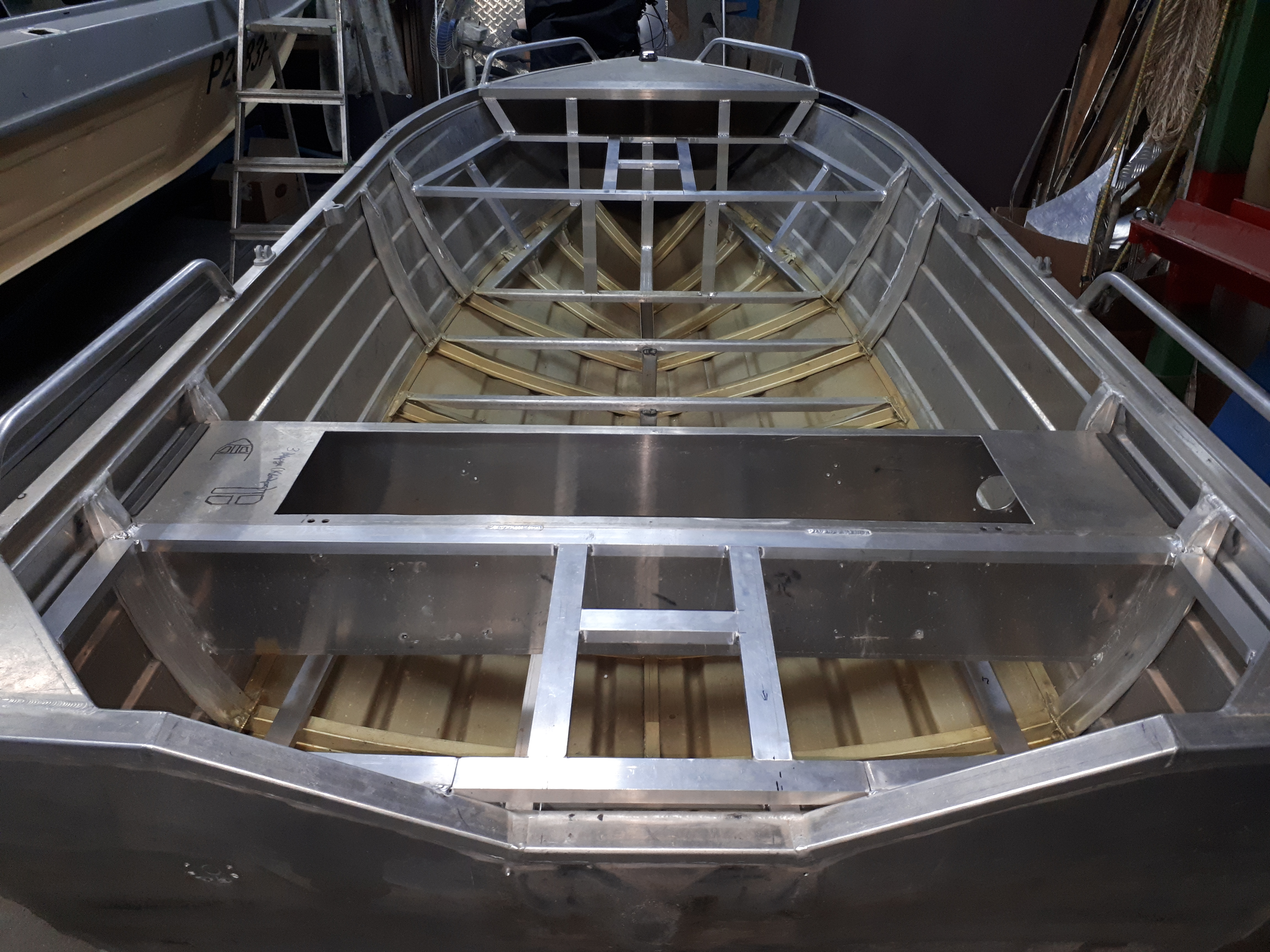

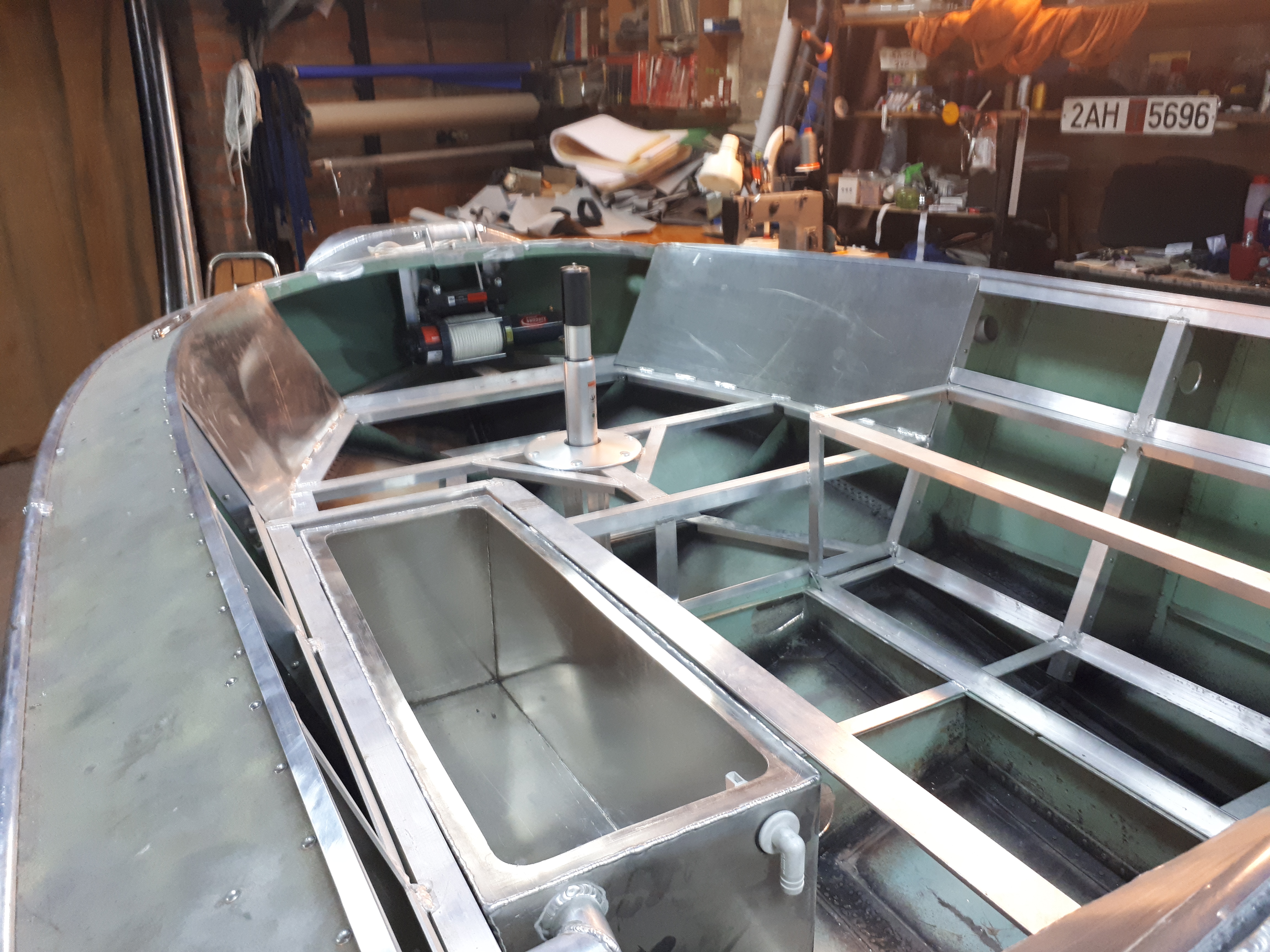

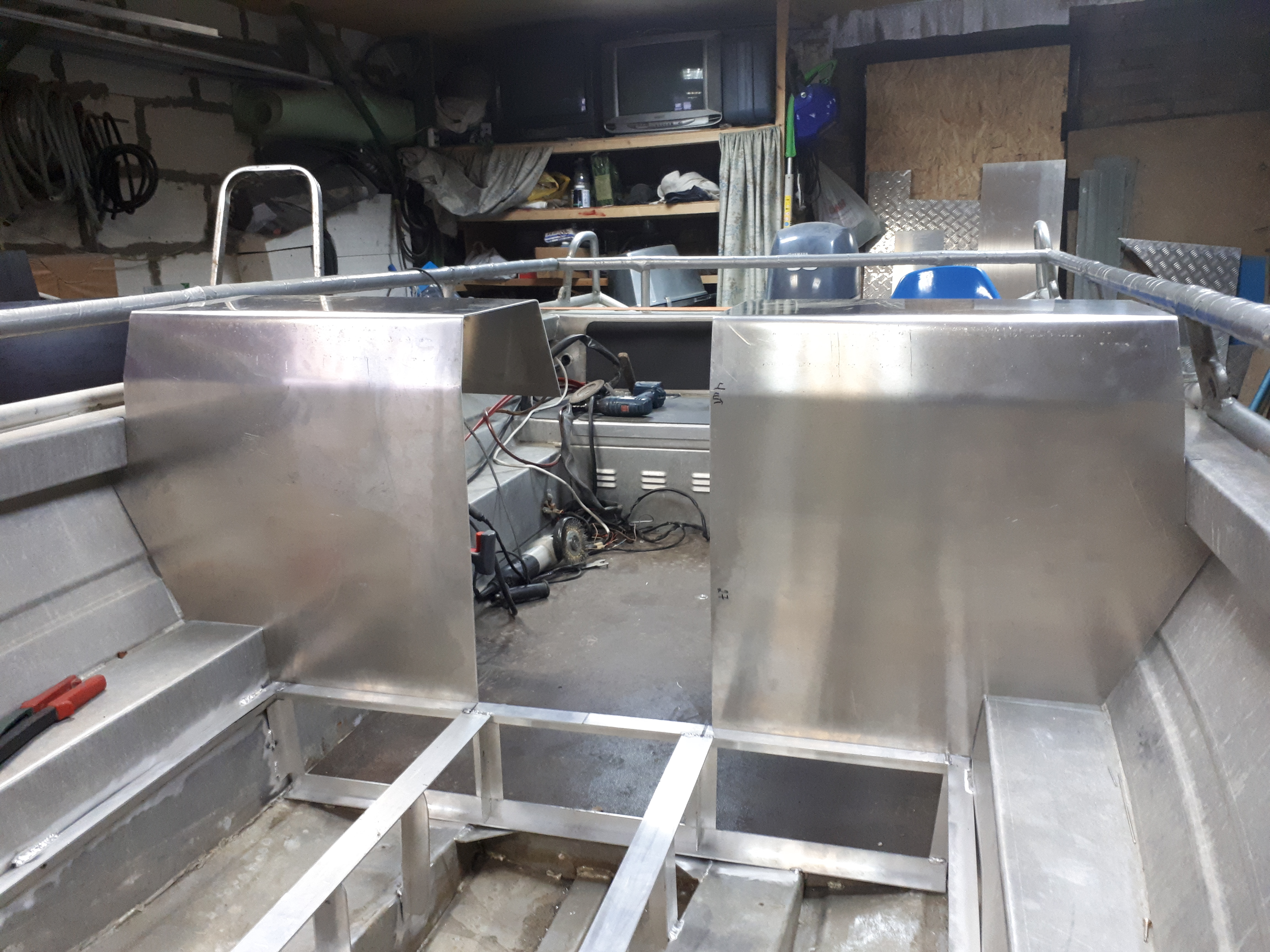

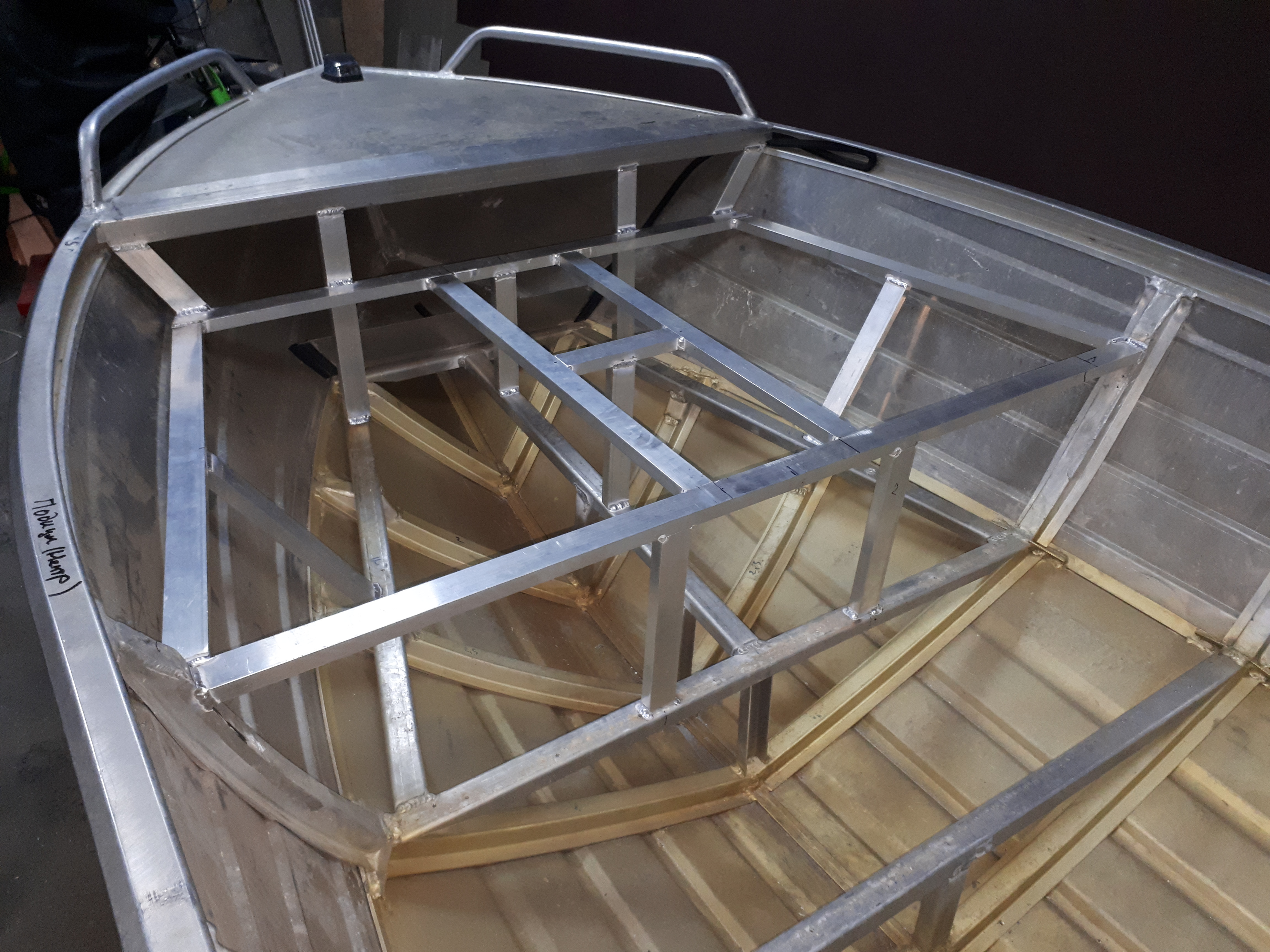

Да здесь я,здесь.Куда я денусь !Практика показала что тавр 45 на 30 с полкой 3 мм из АМГ отлично справляется с задачей по устройству каркаса под паёлы и не только.Зачем голову себе заморачивать и искать дюраль!?Весь новый конструктив при реконструкции лодок делаем из Амг.Вот несколько примеров;

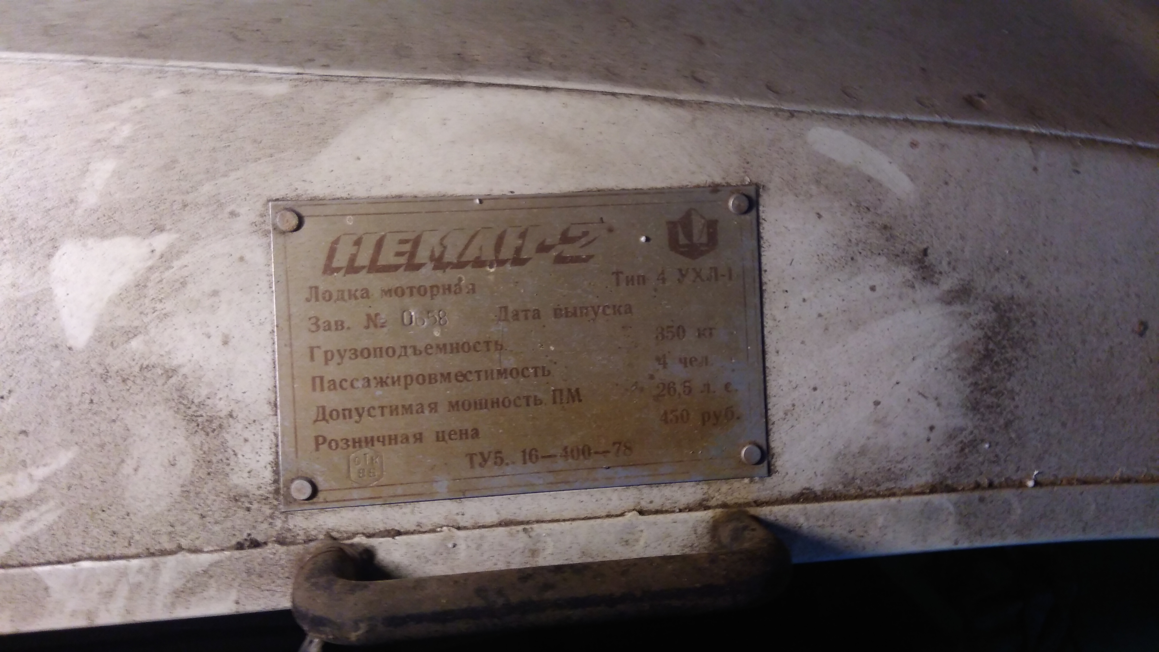

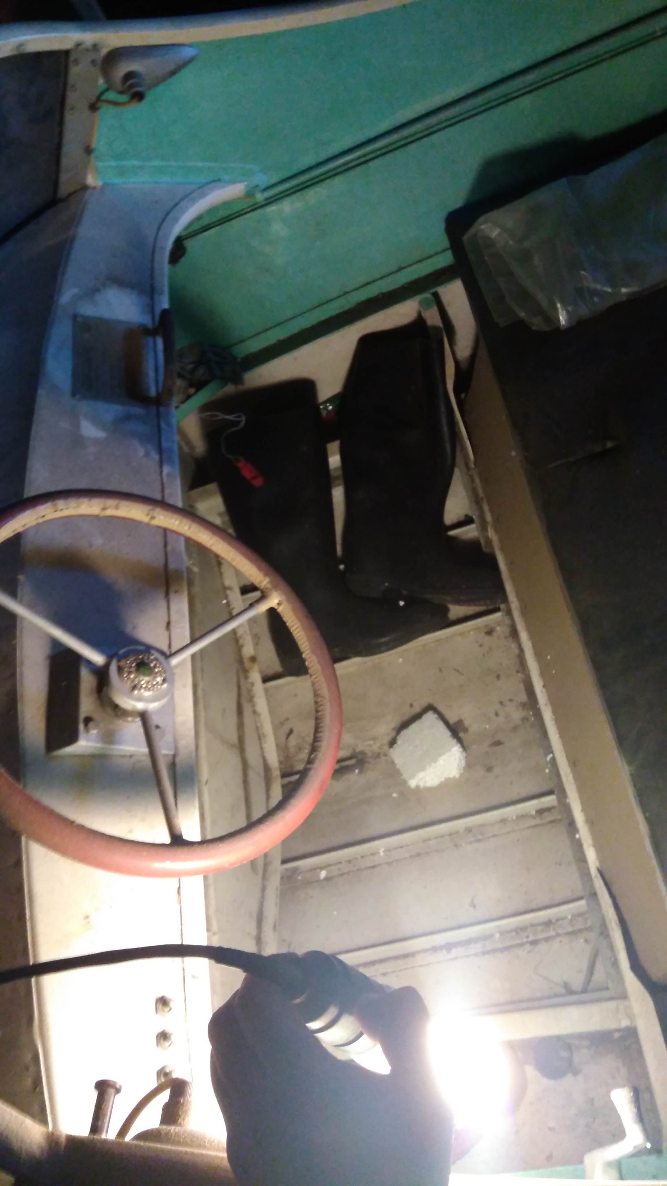

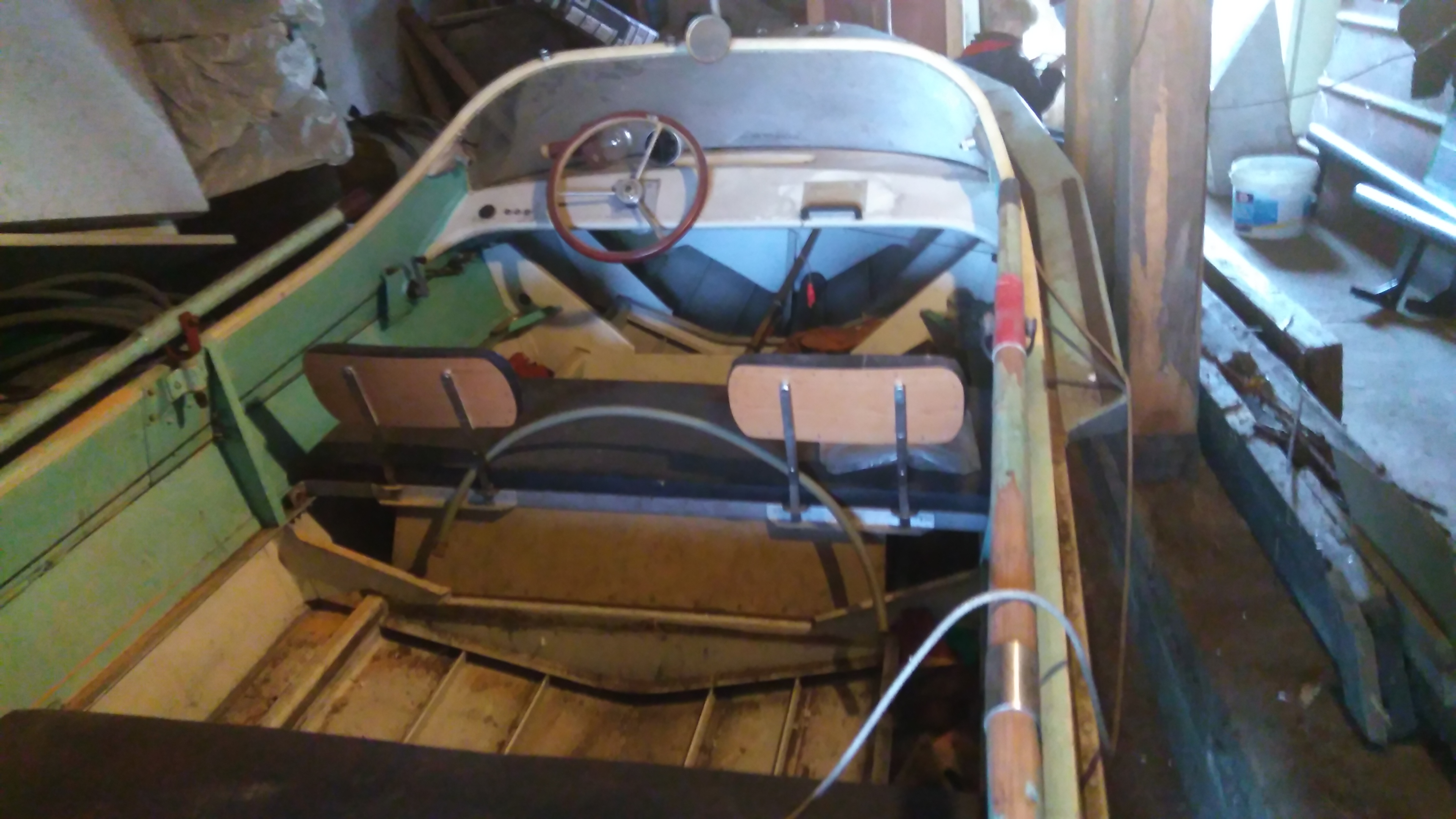

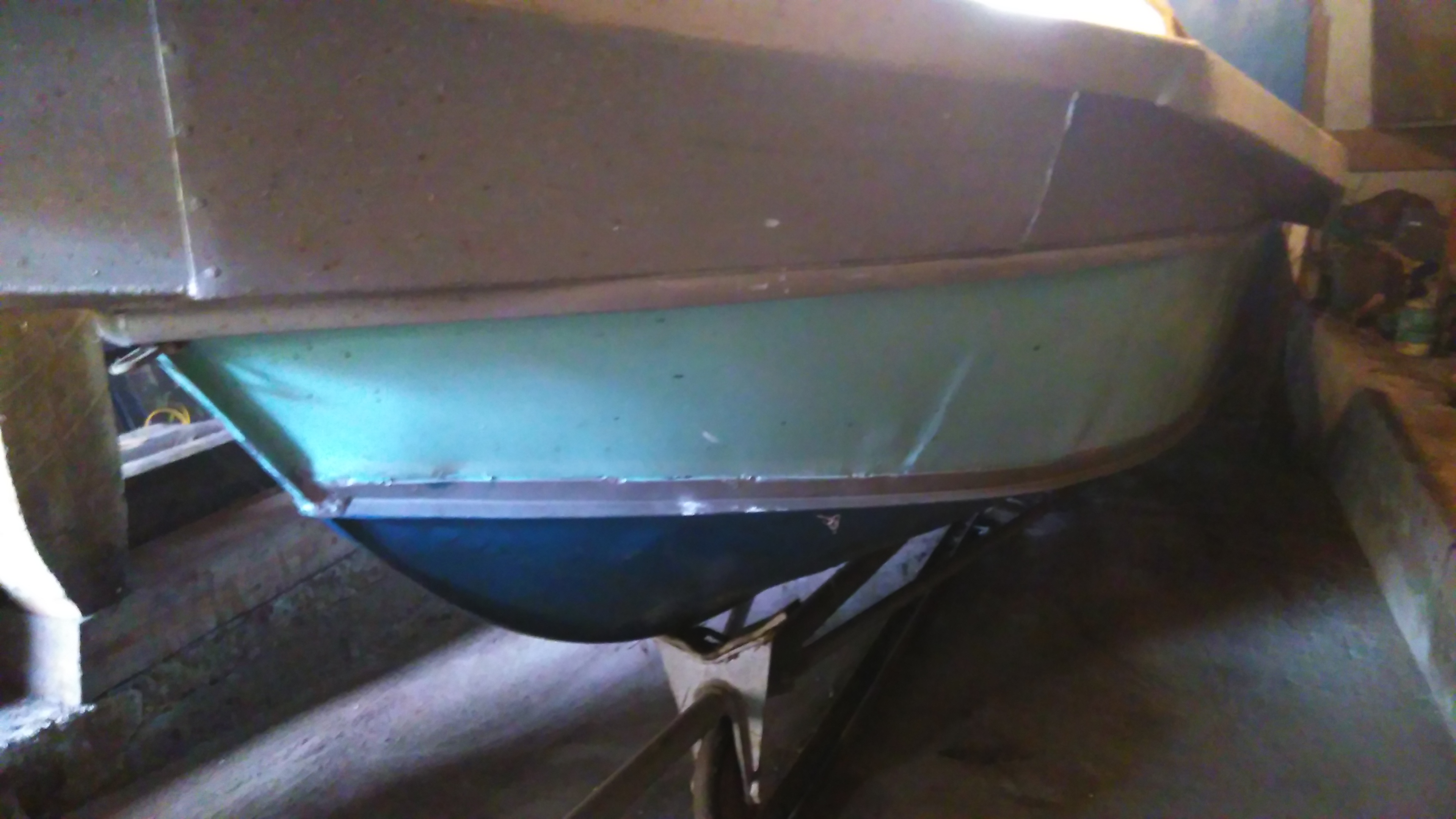

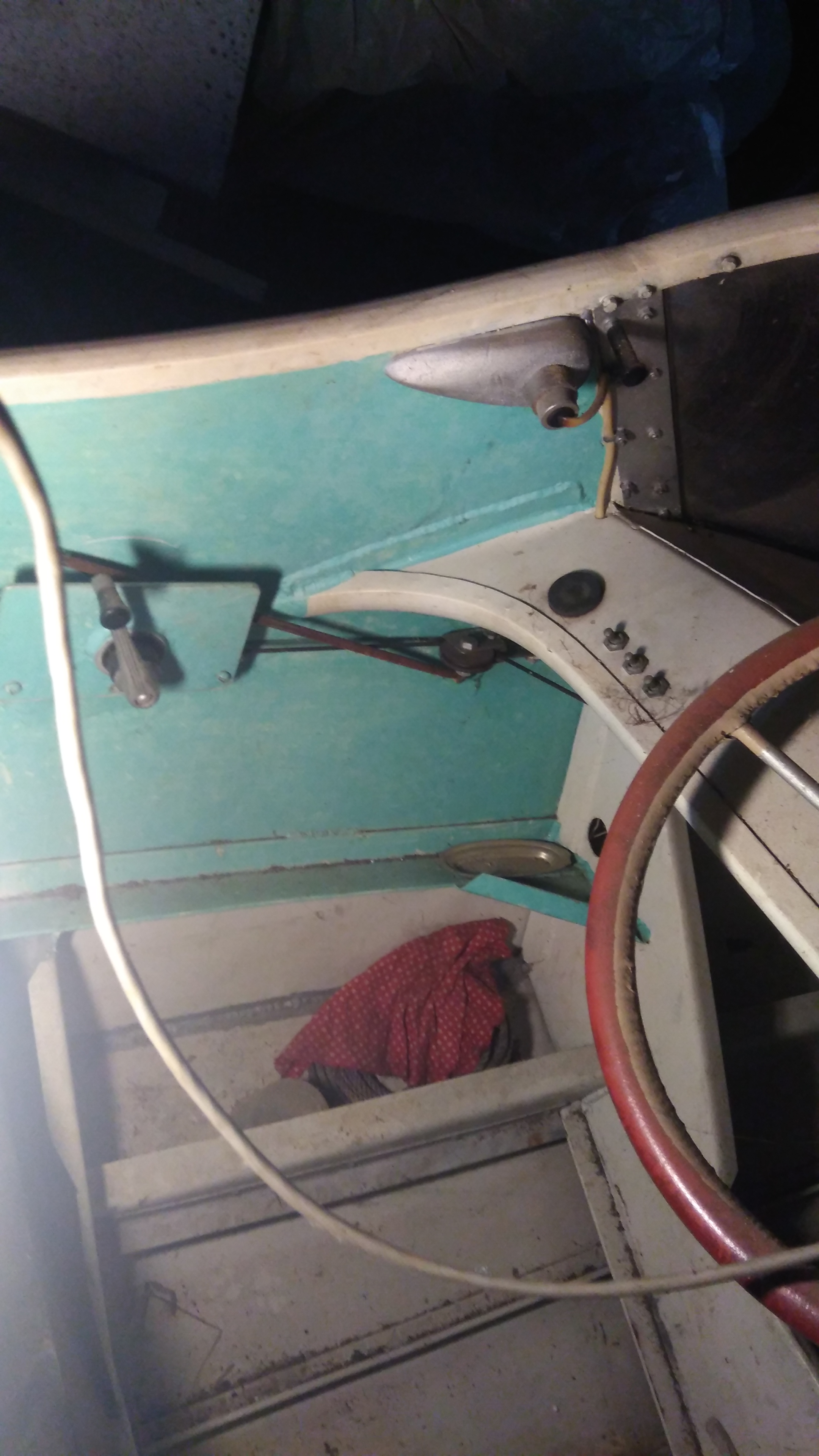

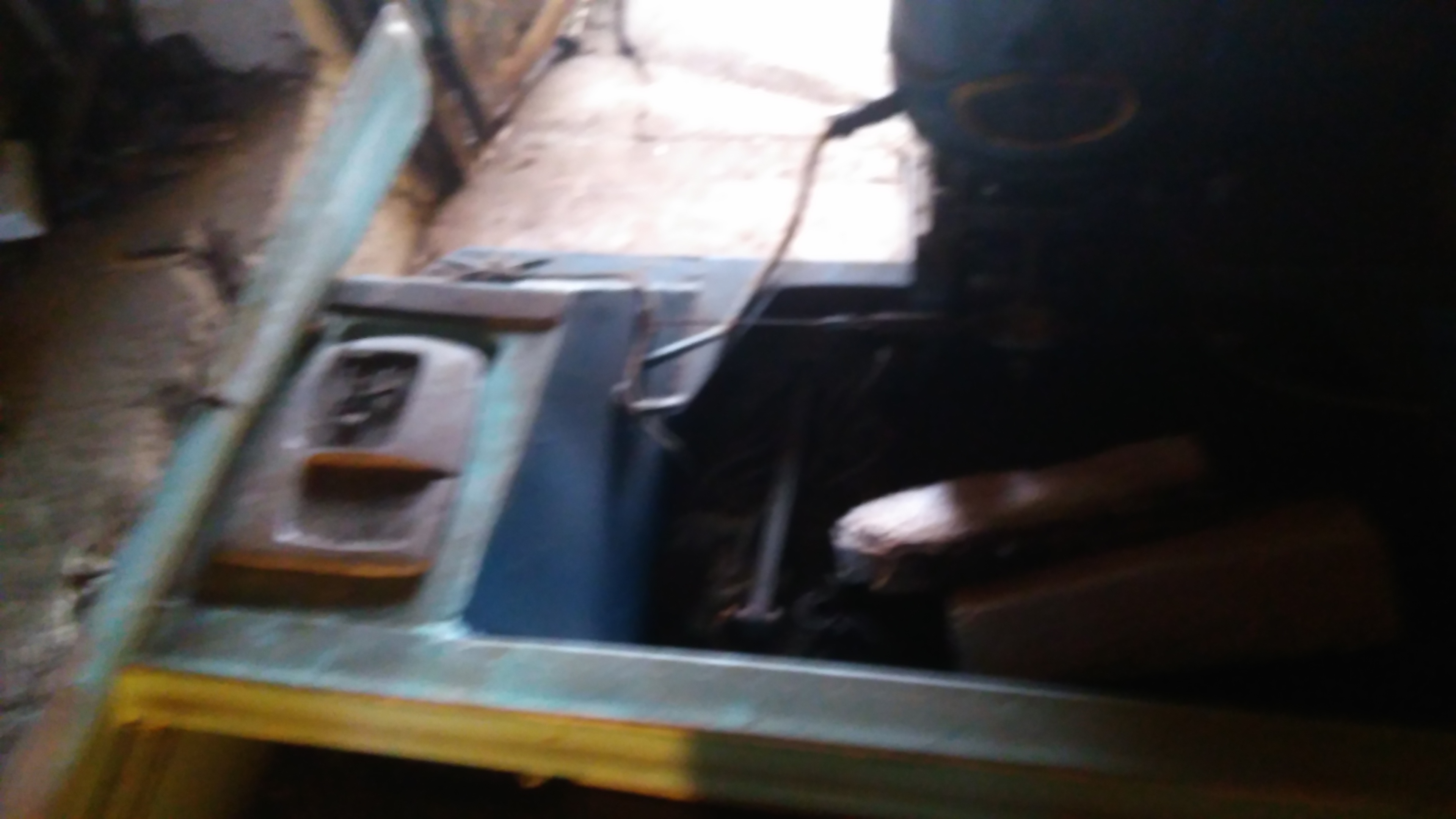

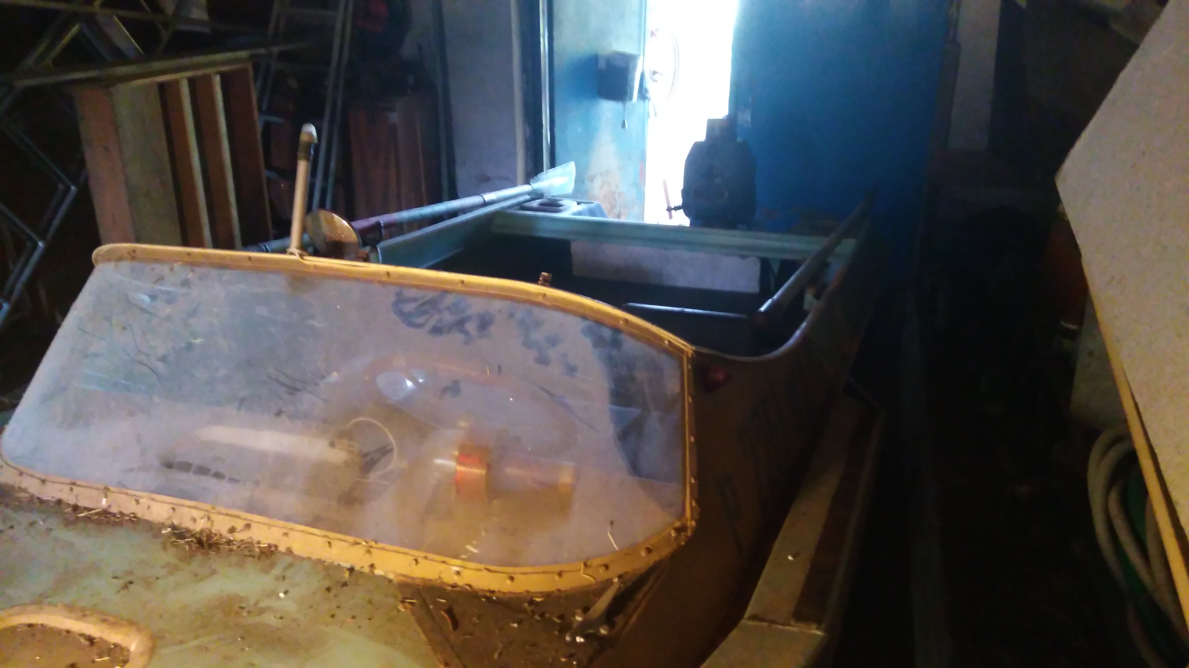

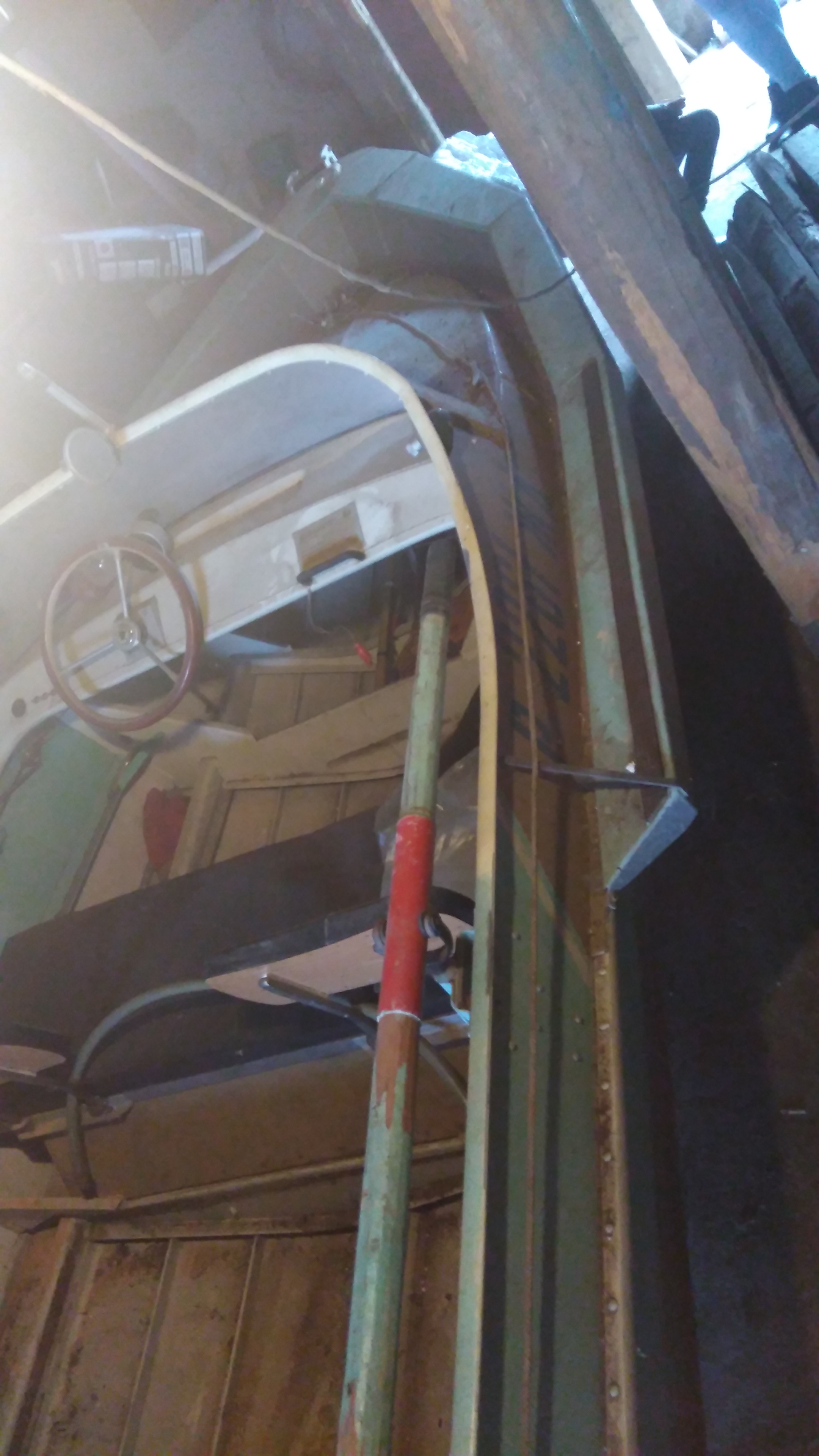

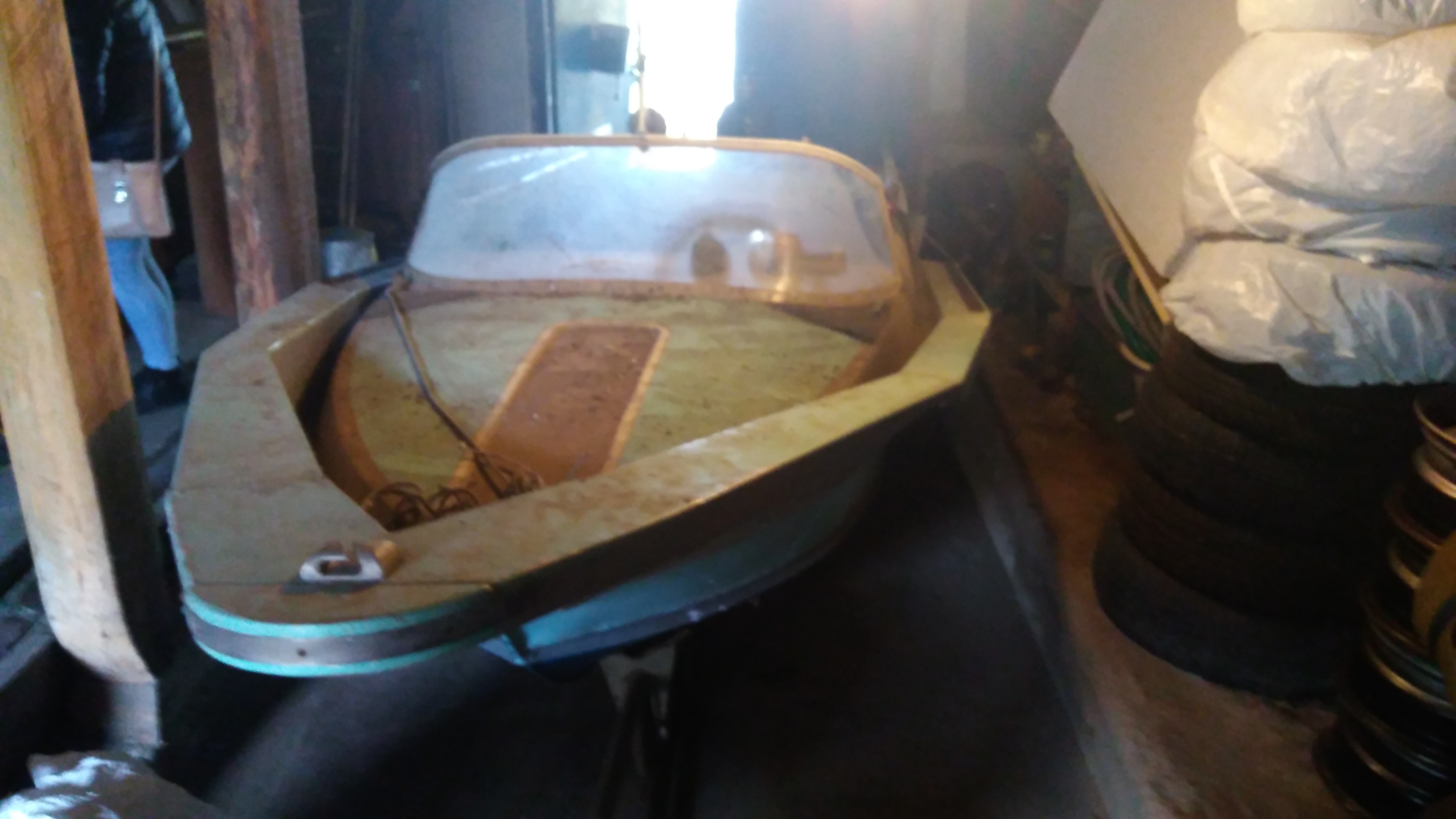

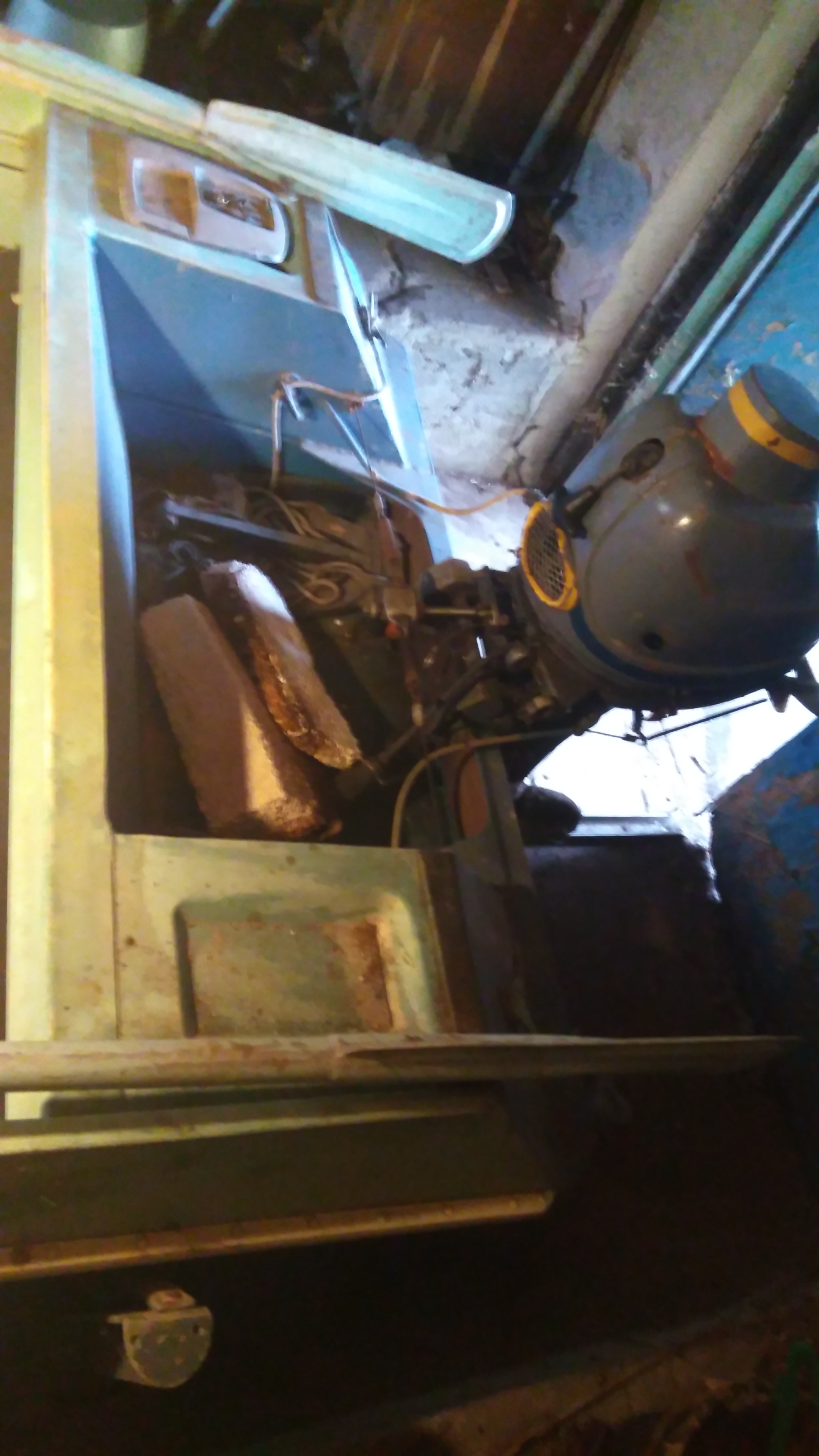

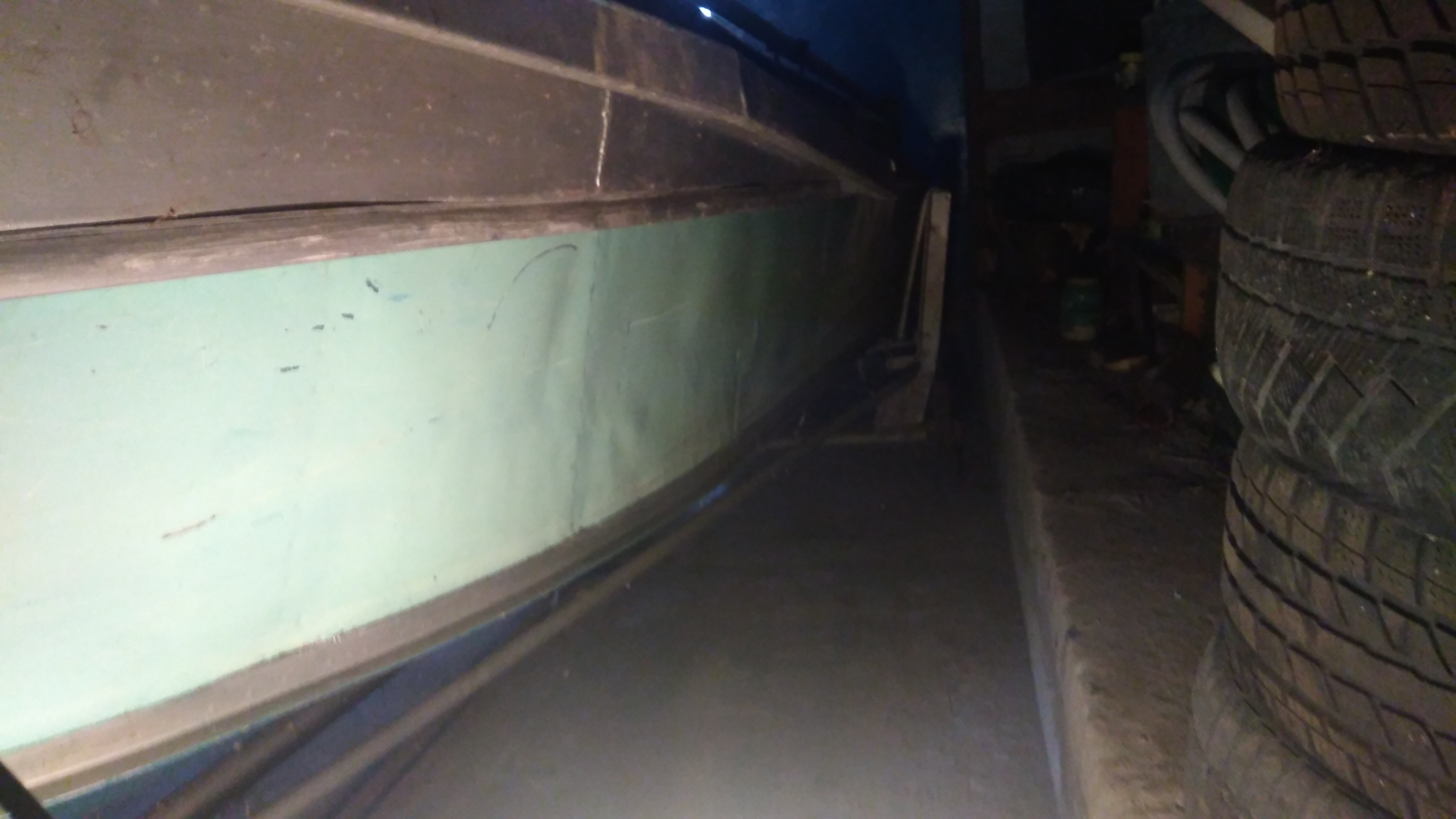

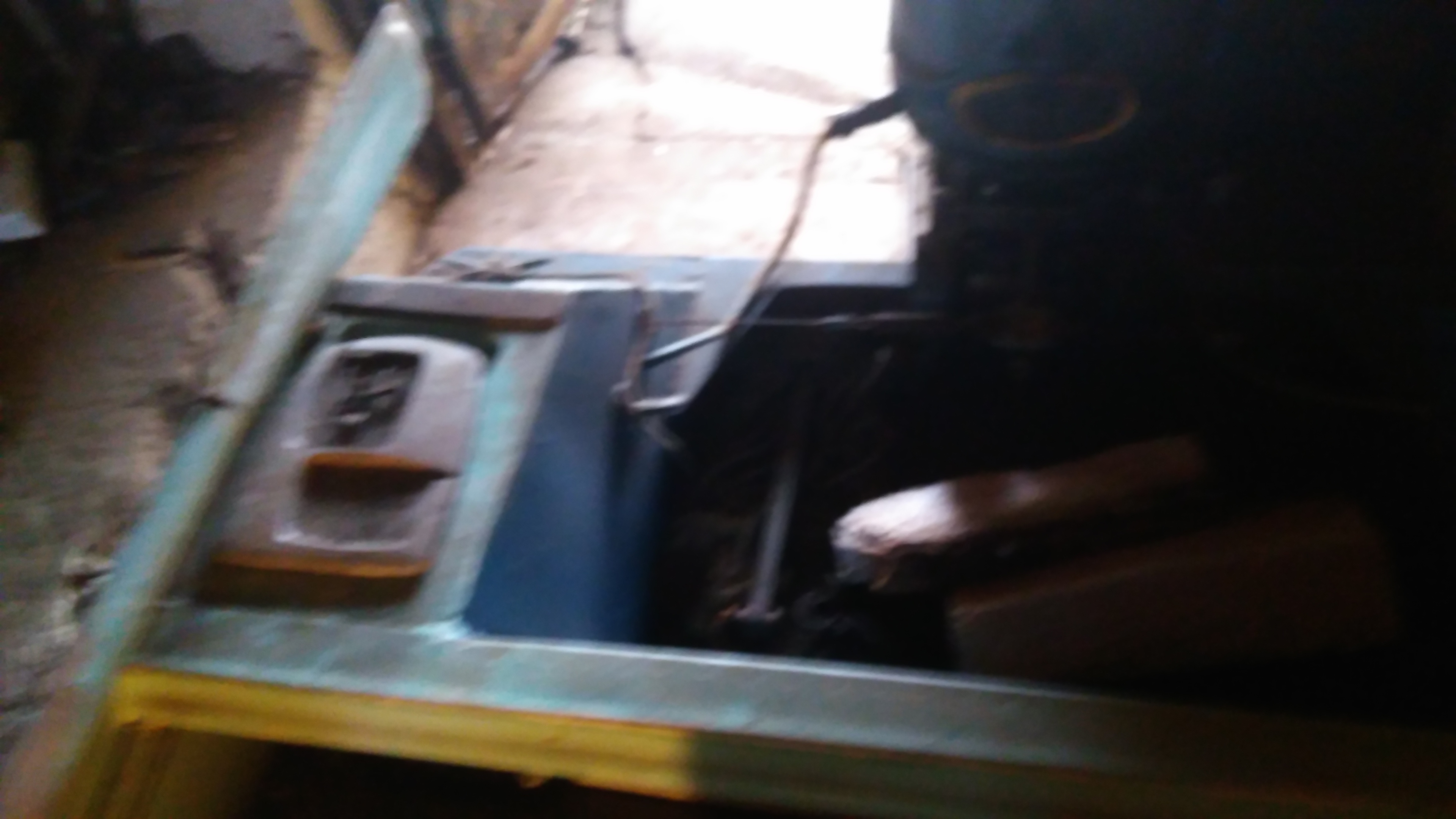

Ну что!!! Фотки просили???? Ну что скажете. Ну наверно скажете что нужно его помыть!! Согласен займусь этим на след. выходных. Выгребал с элинга мусор сегодня. Так сказать готовил место для будущей работы как над катером так и над элингом.
4 198

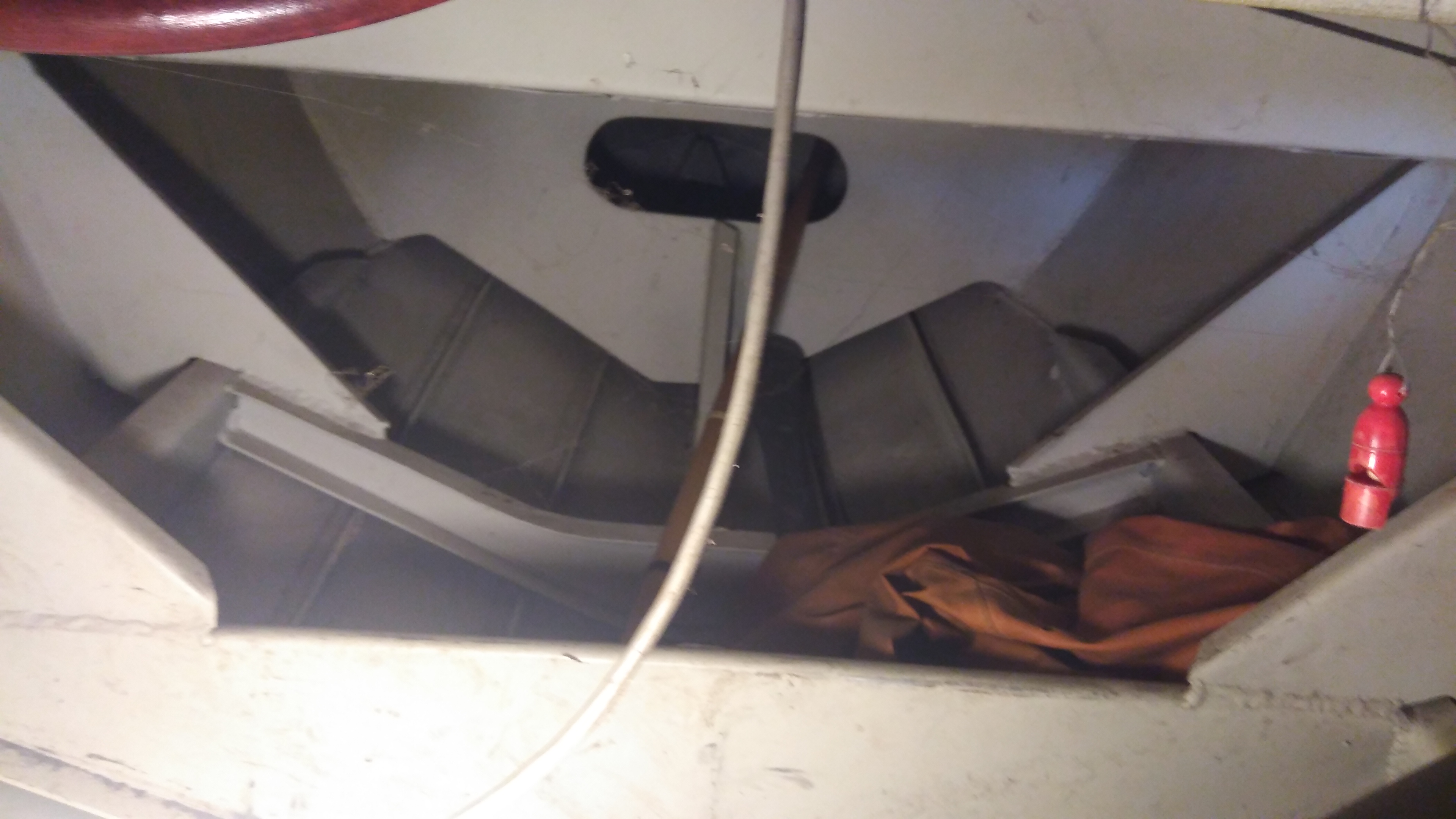

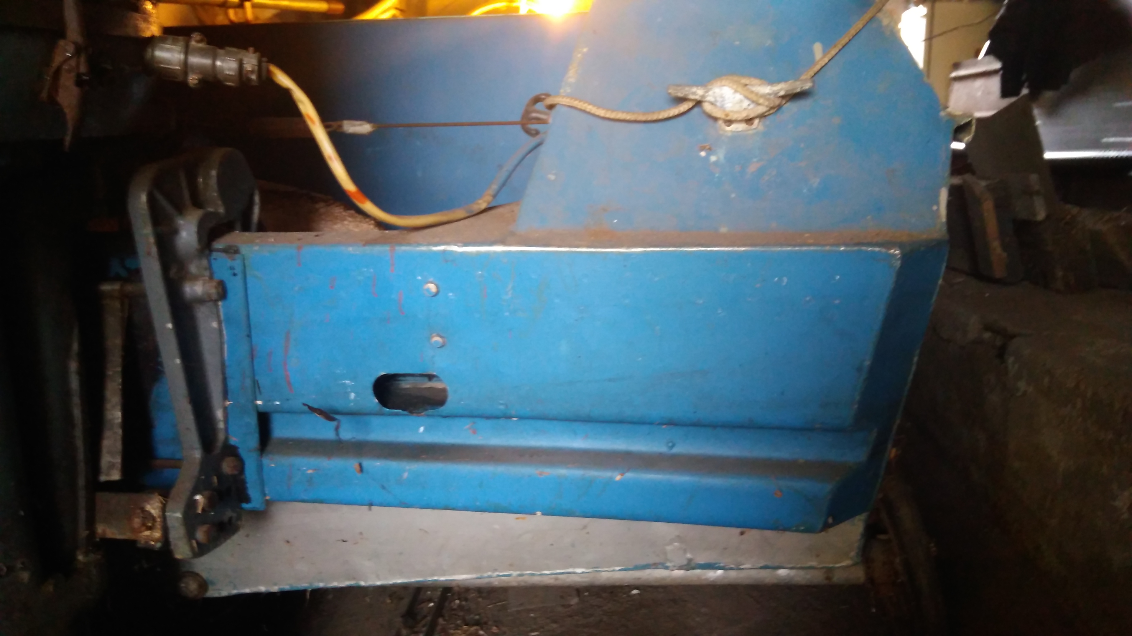

Блин, это ж капсула времени!!! Круто! А что на Вихре за фистула сверху приварена? Что под ней, фотонный ускоритель? Наддув? Сколько это добро без движения стояло?

Ну я могу только предполагать что лет 20 точно. Мы с женой 10 лет женаты 11 знакомы, при мне, он на воду не ходил, а стоял на тоже месте где и сейчас. Что скажете про данный катер?
4 198
по первому впечатлению он новый практически.
4 198

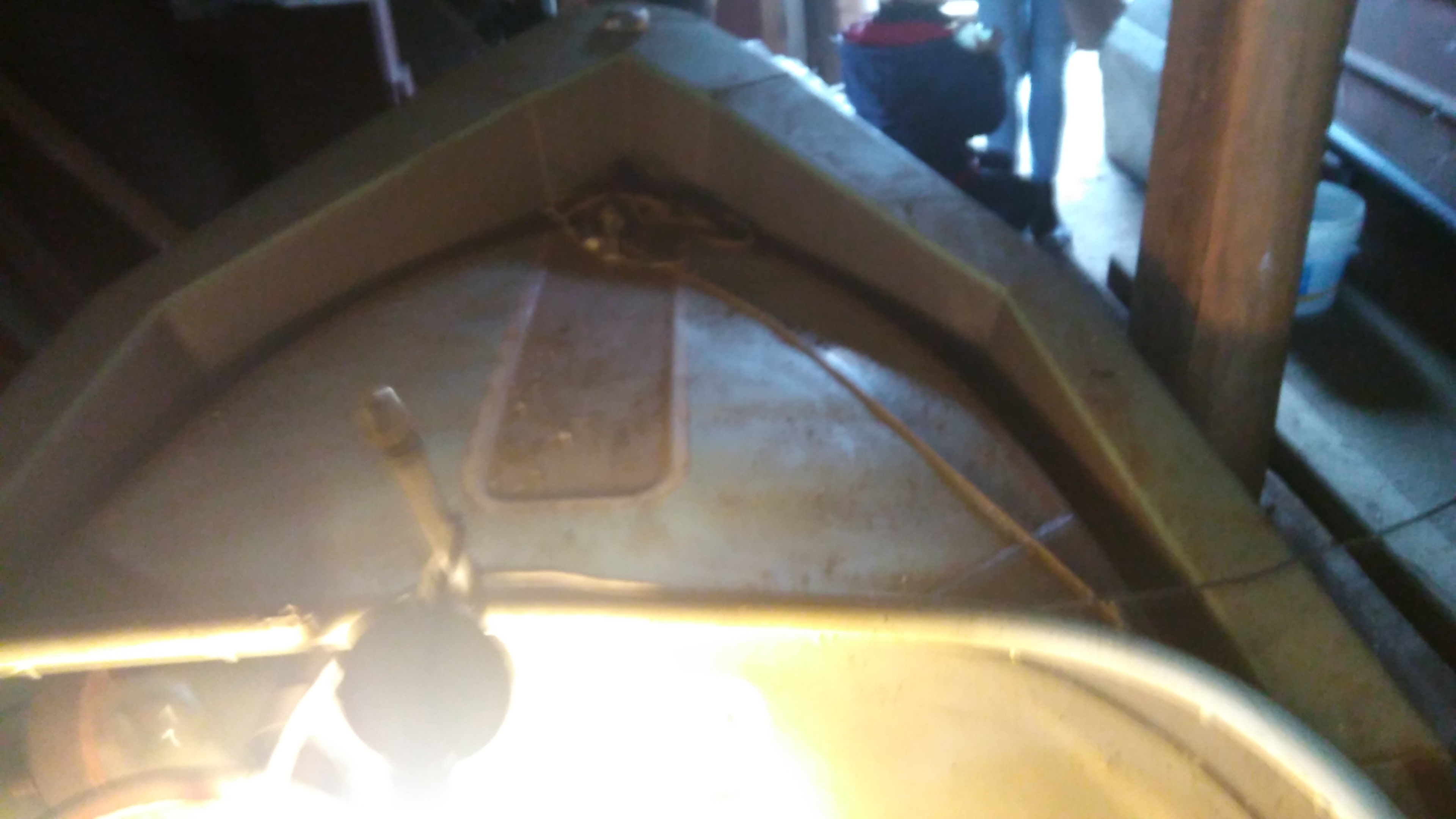

Вытаскивай на свет, отмывай, осматривай. Как этот короб на носу закреплен? Надеюсь, гуманно.

Делал человек который видимо сами эти катера проектировал или изготавливал. Т.к. катер Неман и Неман 2 производился на нашем заводе «Янтарь». А дед жены как раз там работал, думаю что там все нормально. Он мне говорил когда еще жив был что он нос такой сделал для того что бы волну лучше проходить т.к. в нашем заливе волна короткая и высокая бывает.

Попытался скинуть мотор сегодня но ничего не вышло. Там все за года закисло надо думать как отсоединять всякие провода, трубки и т.д. Думаю завтра утром опять поеду попробую скинуть.
