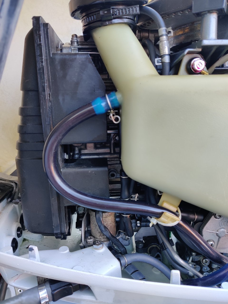

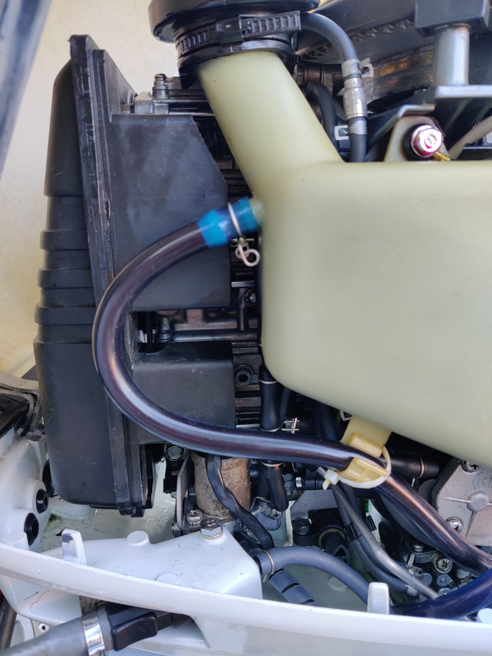

И чем он тебя не устраивает? Это не тонкий силикон, а довольно дубовая поставить. Ее можно вообще снять и заглушки поставить. Это полет мысли японских инженеров для слива масла с бачка. Именно он предмет самых глубоких модификаций этого мотора :lol:. Сколько этих бачков, жуть.
