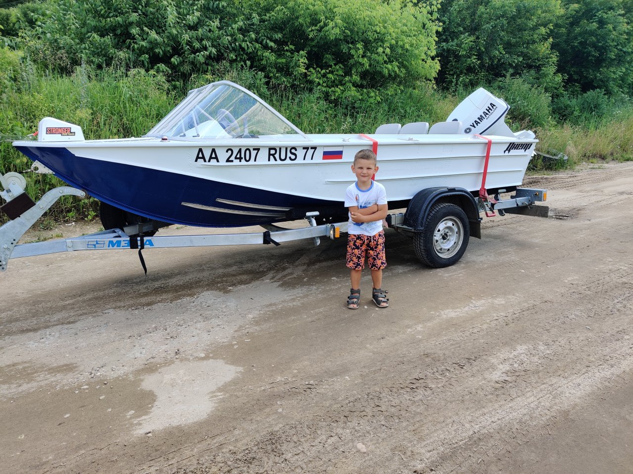

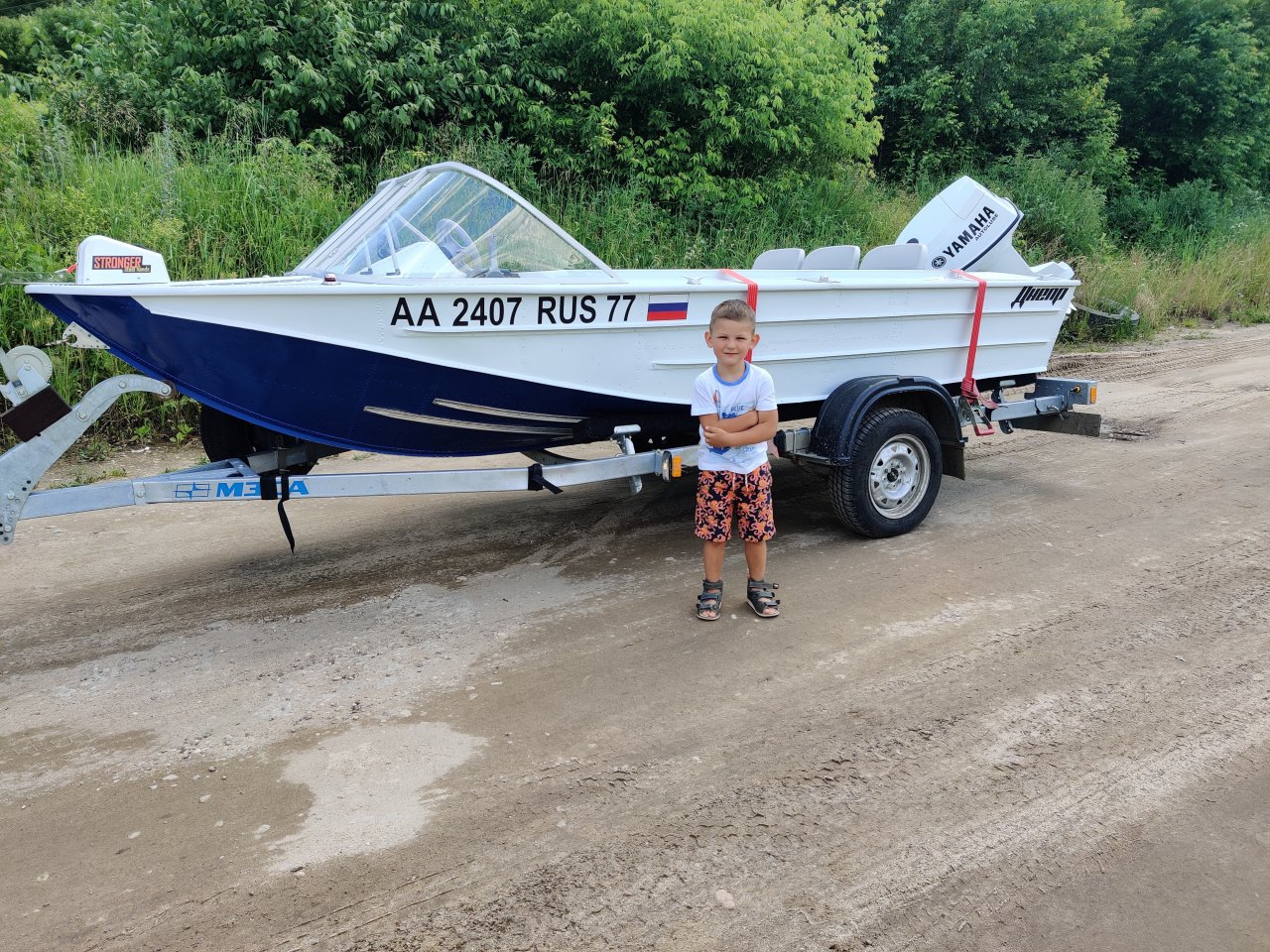

Мотор обкатал. Сегодня последние 4 часа. Прет как танк. 2 мужика по центнеру, две женщины грубо по 50 кг и ребенок на 13 родном винте 50 кмч по течению Оки, 46 против. Сожрал 50 литров, чуть меньше. Расход для этого динозавра очень даже ничего.
