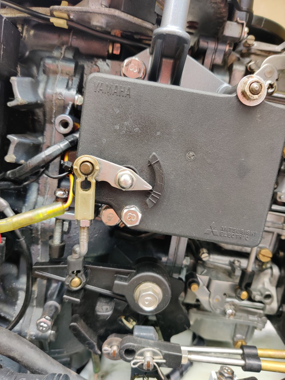

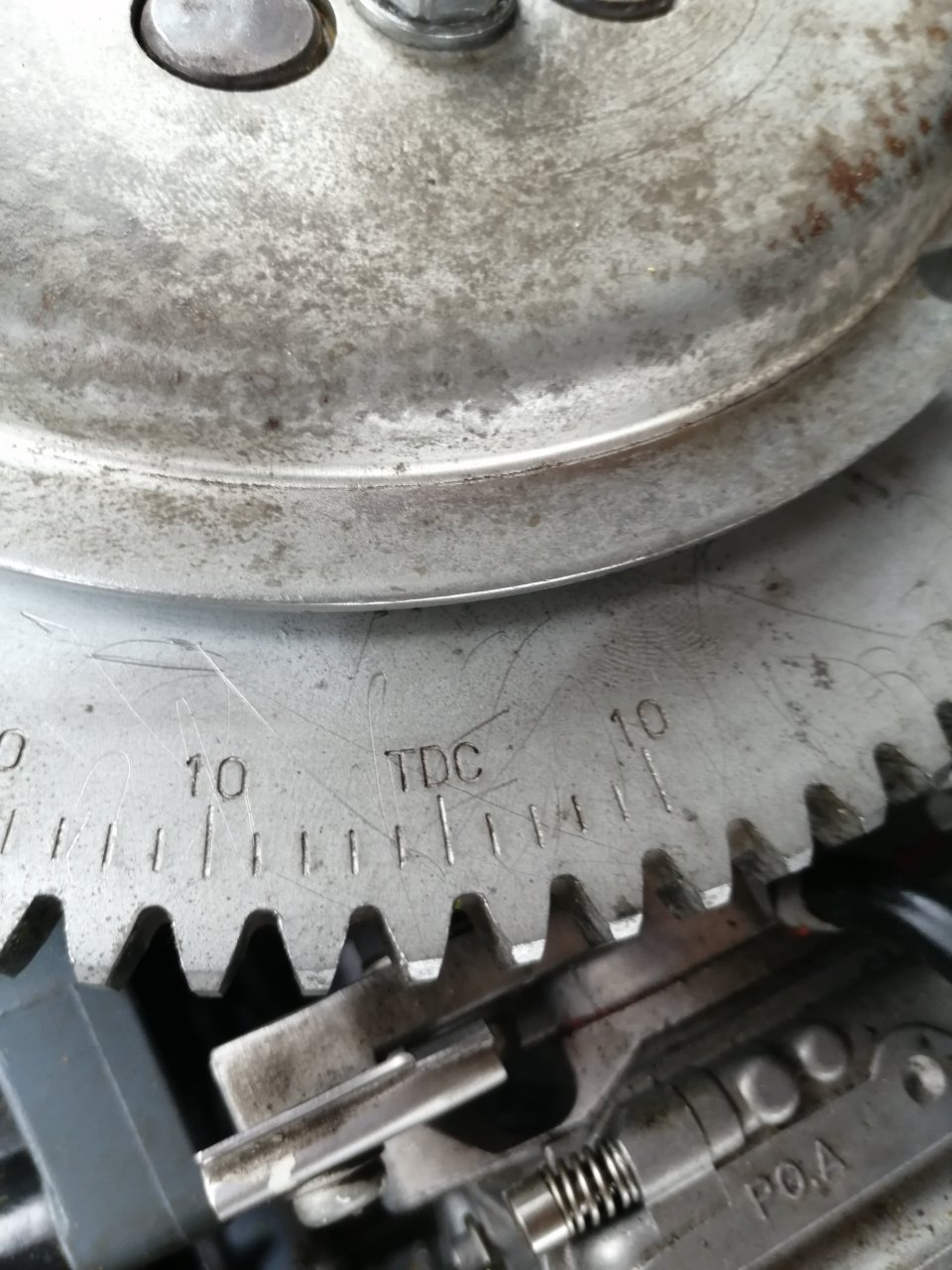

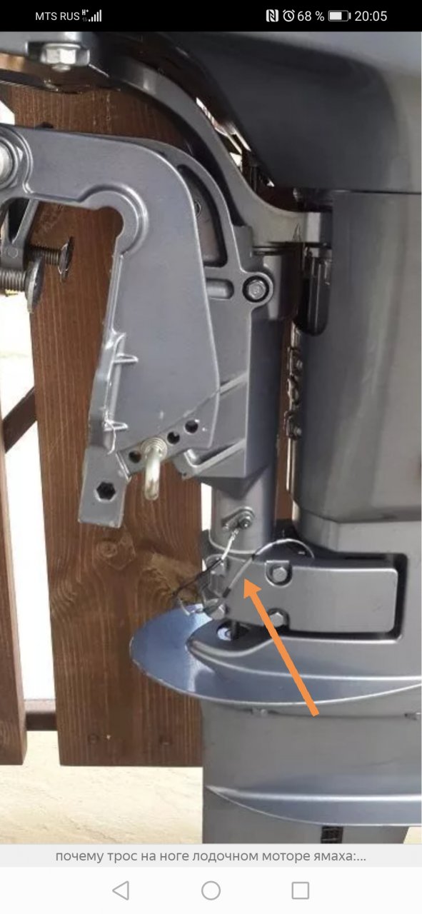

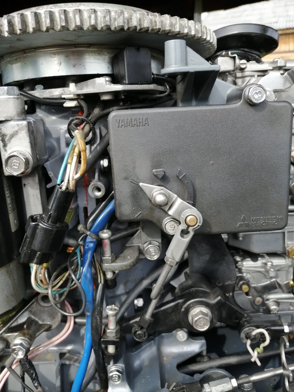

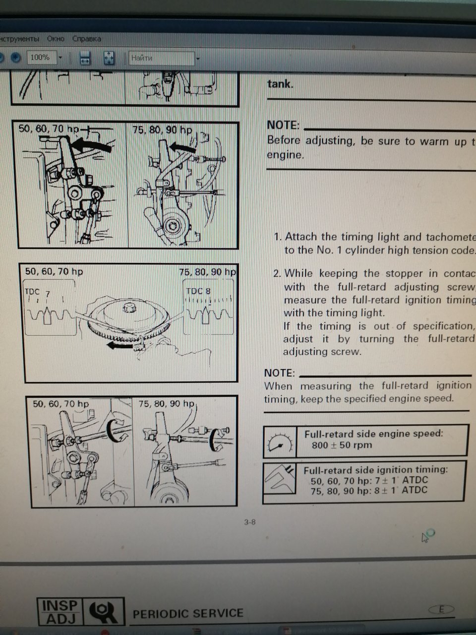

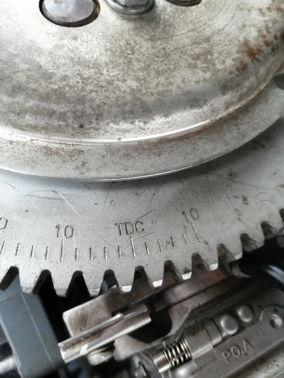

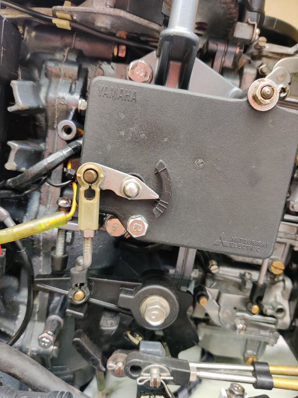

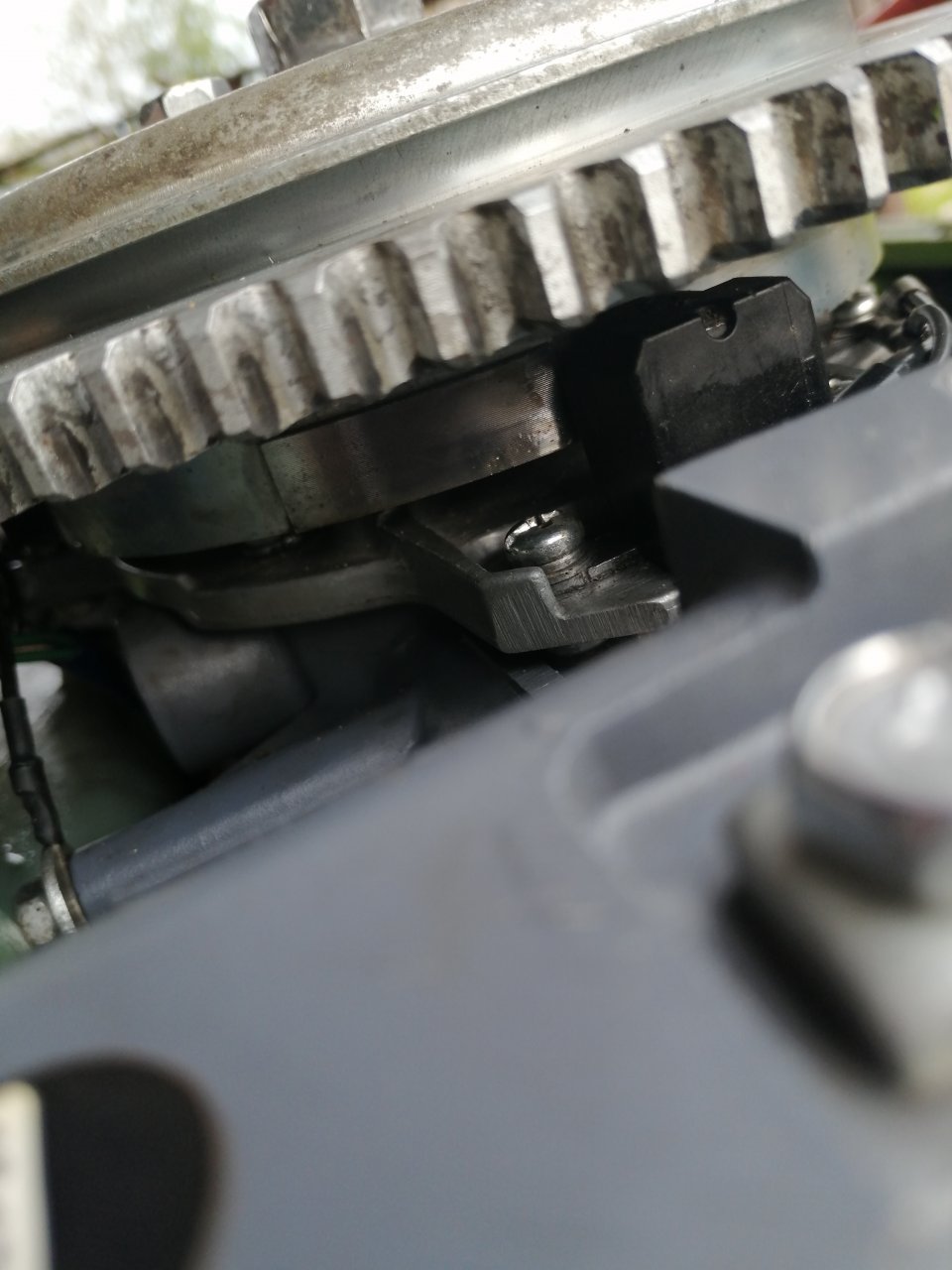

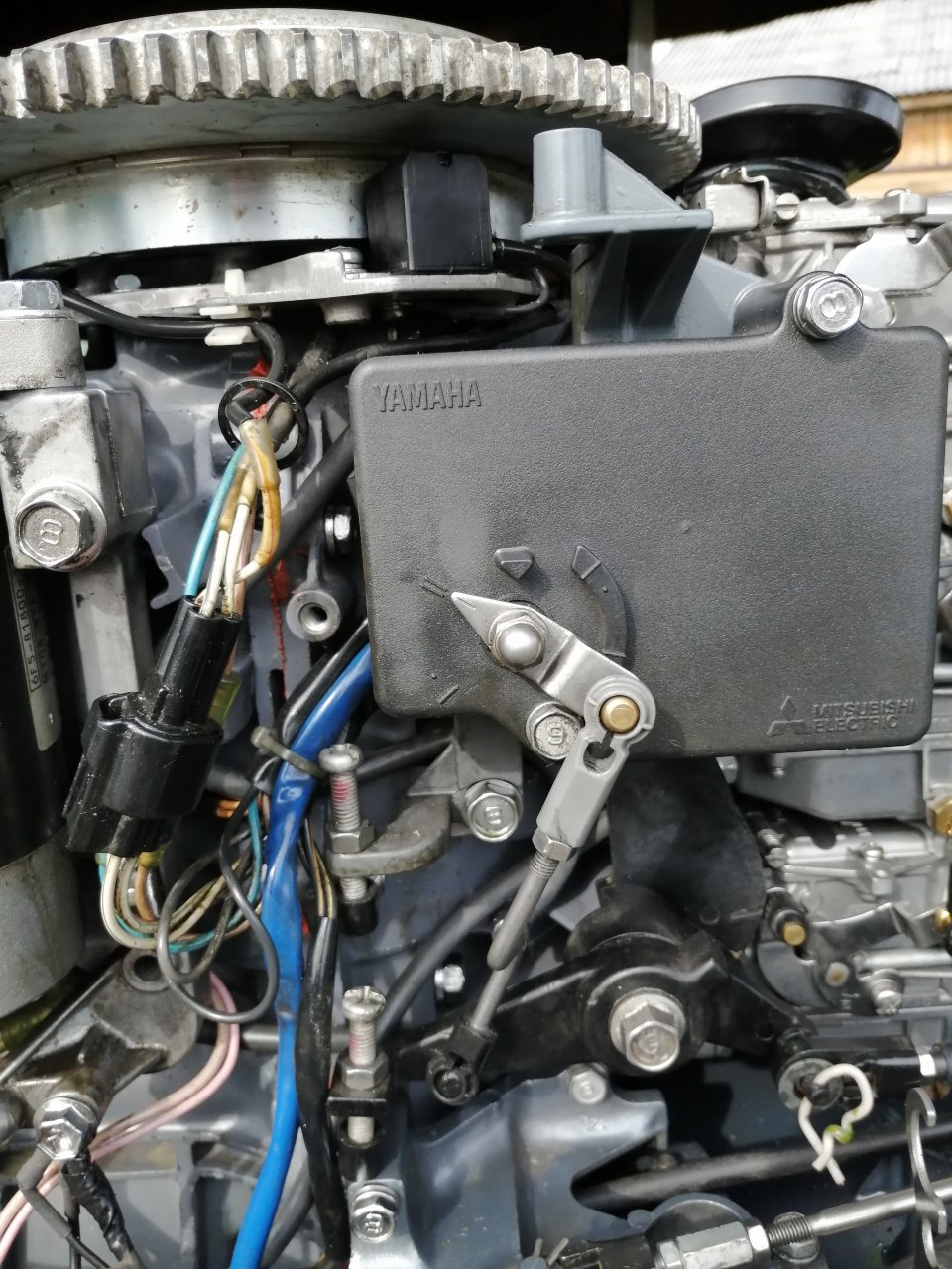

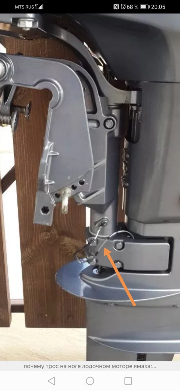

Всем здравия. Подскажите пожалуйста после ремонта двигателя перестал запускаться чихает в глушитель и схватывает искра и топливо в порядке в чем проблема может быть? Стал нагревается стальной трос который на ноге очень сильно, силовые заменил на новые не помогло куда копать в чем проблема может быть?
