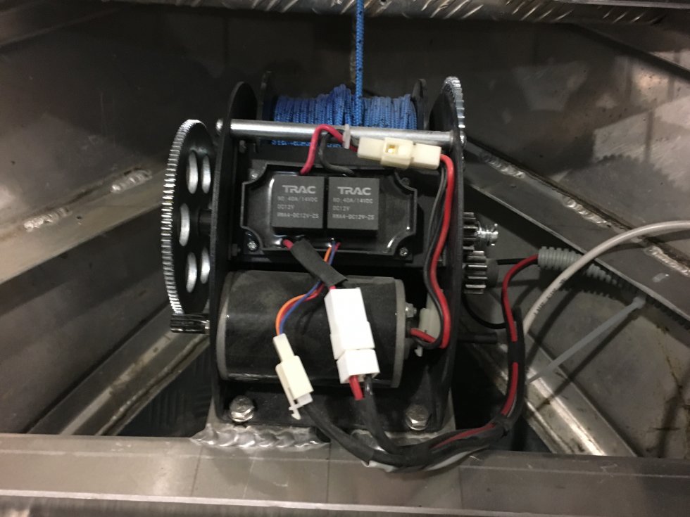

Читай внимательно! Те что поменял Борис служат для перемены полярности! Что бы поднимать или опускать мотор.Кнопка просто подаёт ток на одно или другое реле..Знаю что упёртый ,но не глупый же!? От двух" лишних"реле лодка тяжелее не станет и хуже идти не станет,а контакты в кнопке подгорать перестанут.

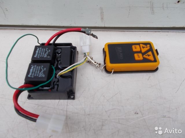

Вот две релюхи и реверс

В данном случае не факт, раз понять не может, что речь о реле на линии управления, а не привода.
Ище один, реле непрально по нагрузке кнопки подобрал, сила тока на катушке больше чем положенна на кнопке , реле у него от лебедке , и нагрузки разные

Ради интереса почитал другие форумы.На Мотолодке пишут про похожий случай.почему-то горят кнопки и реле именно на Ямахах.Но после установки сдвоенных автомобильных релюшек на 40 А-болезнь пропадает напрочь.Так что установка разгрузочных реле-это действительно спасение.

Реле позиционируется как аналог родного реле этой Ямахи поздних годов выпуска. Нужно глянуть мурзилку, там что-то было про его проверку.
С якорной лебедкой тоже не так все просто. Стронджер ставил раньше реле от УАЗа, если не путаю. Они хорошо работали, но был процент брака и покупатели жаловались. В этой связи они перешли на реле другого производителя. Детали не помню, но не каждая релюха там прокатывала. На Мотолодке есть тема, которую стронджер ведёт.
