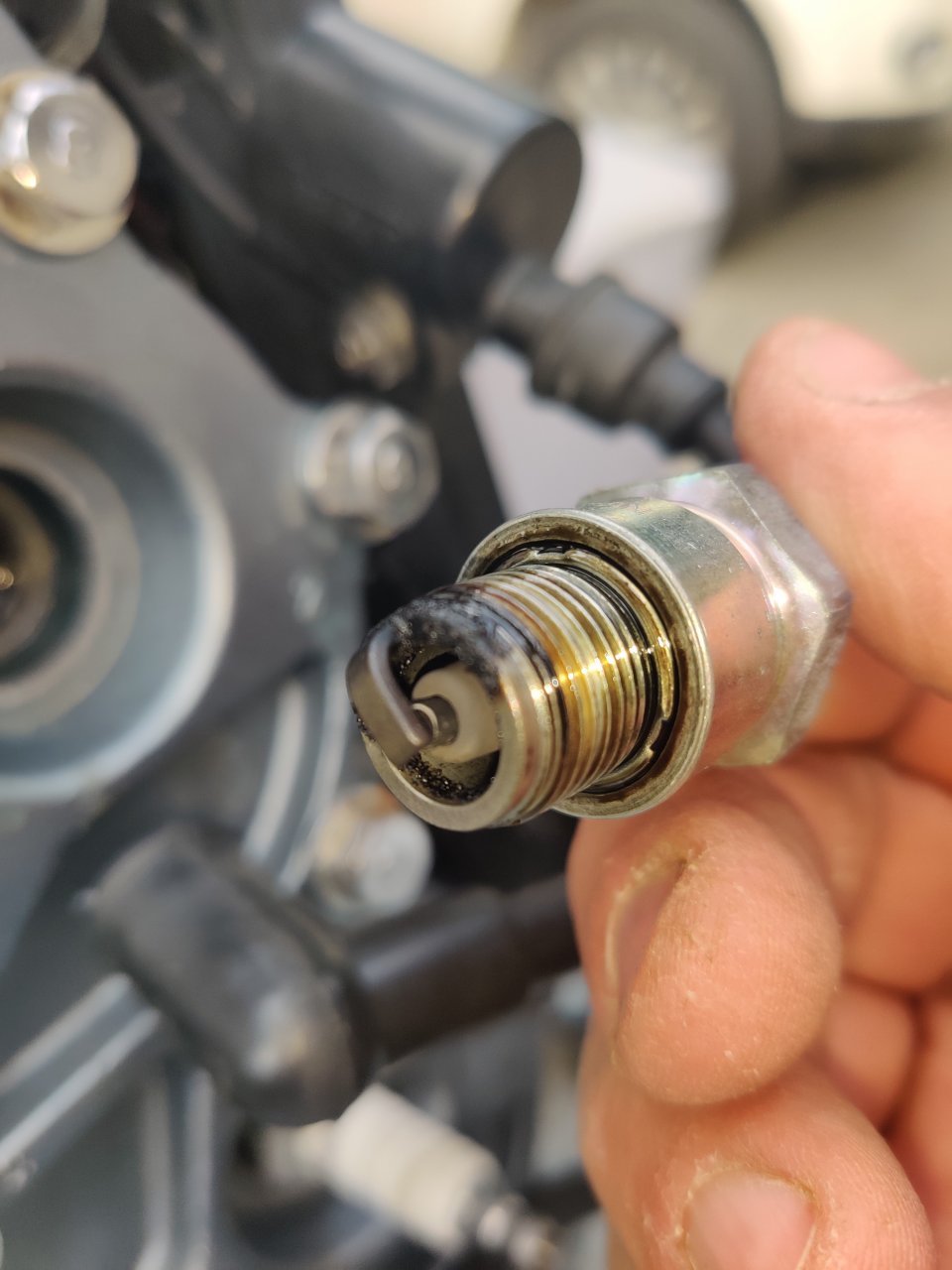

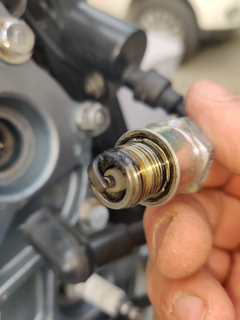

У Андрюхи диагноз. Посрамлен по полной, значит надо кидать говна... Больше говна. При чем тут Ауди? Не понравился ему разворот свечи. Мотор на обкатке, рано на них смотреть
Не лезь со своими подходами в чужой монастырь. Это Веос, так он задуман - давно, архаично, но надёжно. Будет чихать, но будет везти.
1 884

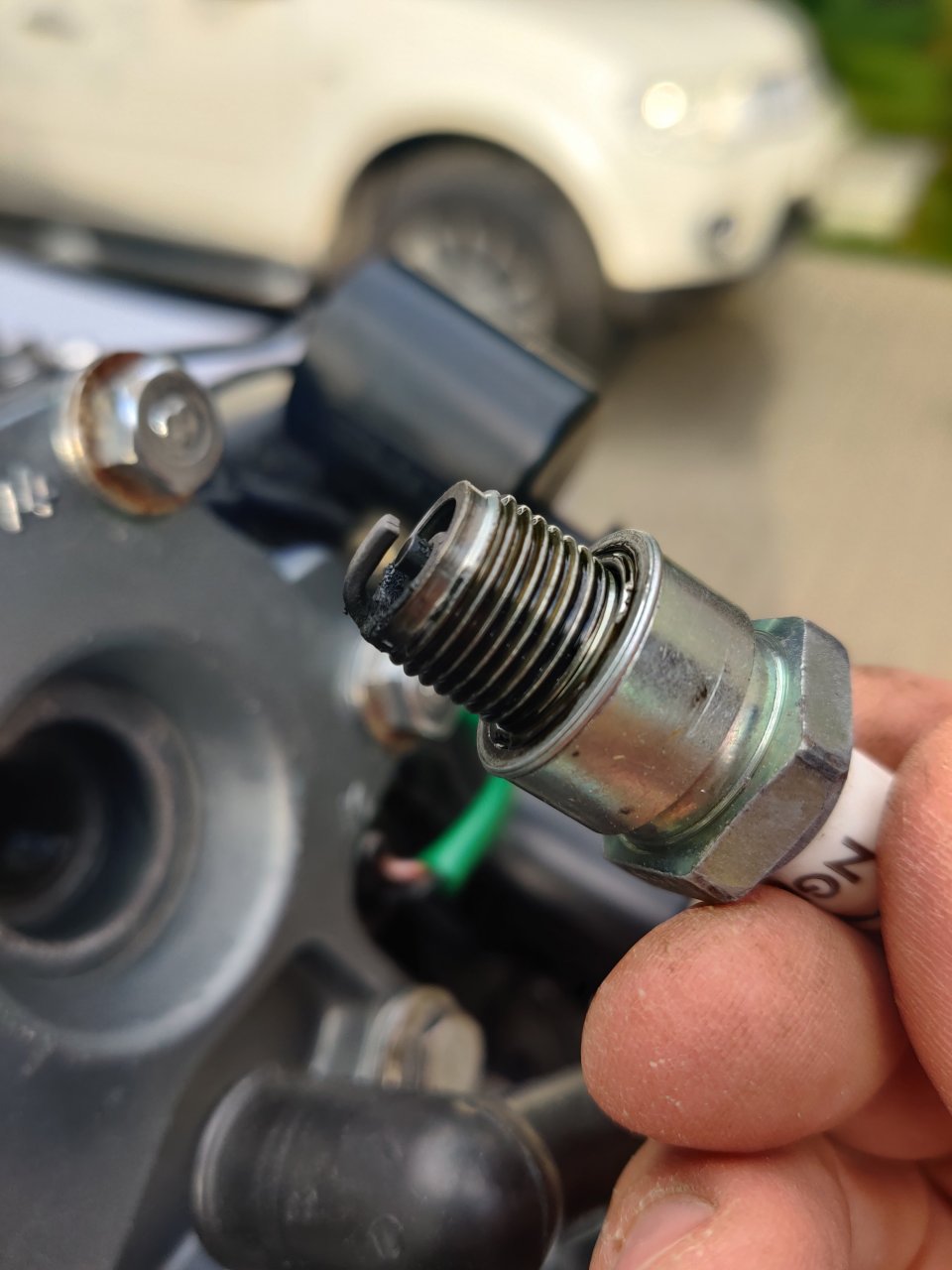

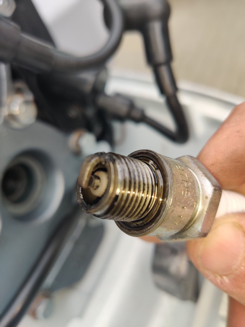

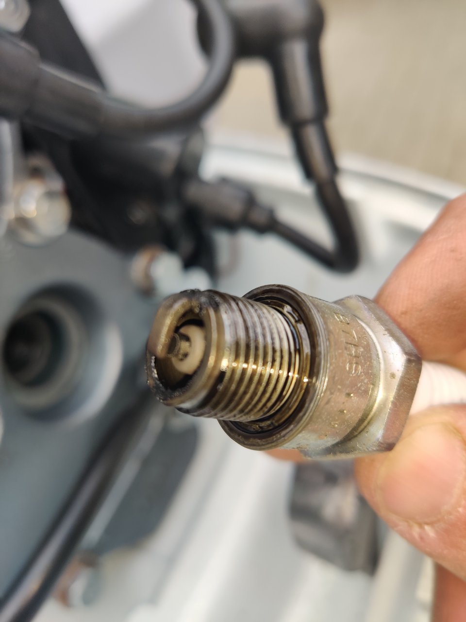

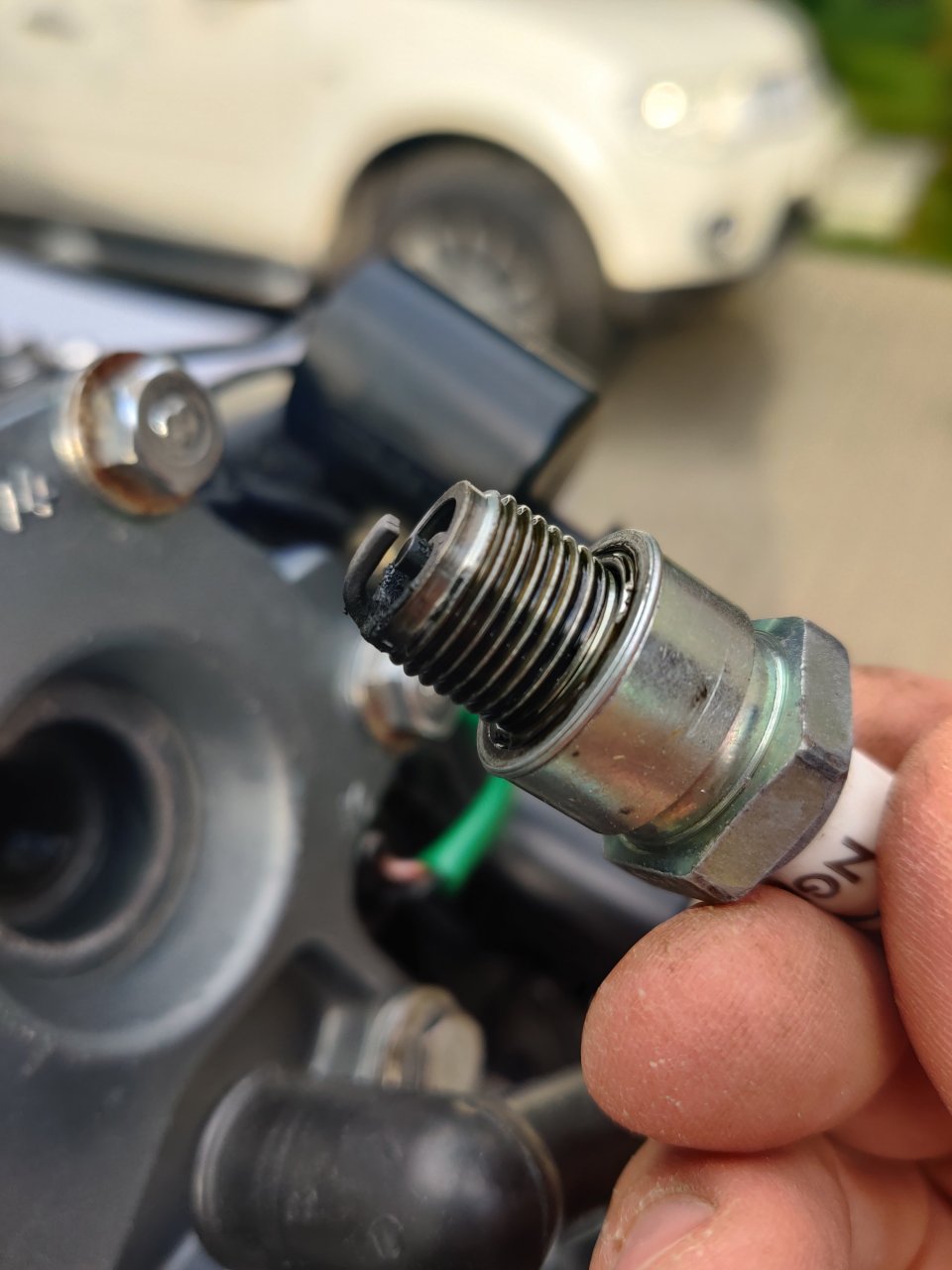

У вас разный цвет свечей, один карб льет больше, я вам про ауди это видно недошло до вас , по русский , то что делают на заводах вы зделать несможете вобще никак, ваш веос был зделан в 90стых годах, мотор у вас по свечам ненастроин, так что вы и мотор это земля и небо , смотрите на поршня дальше :hahaha:, цвет должен быть одинаковый, если конечно у вас не три бензо бака :hahaha: сначало сами научитесь настраиватт мотор ,потом другим говарите как
9 639
6 386
Одно фото сделано без вспышки. Это тебя устроит. Пытался горшки щёлкнуть, но камера не фокусируется на нутрянке, режим не переаел. Свечи абсолютно одинаковые и к тому же старые. Мотор купил с ними. Свежак вверну после обкатки. Свечи в одинаковом состоянии. Мотор на ХХ с поста не слышно вообще. Посмотрим, что ты сделаешь...
