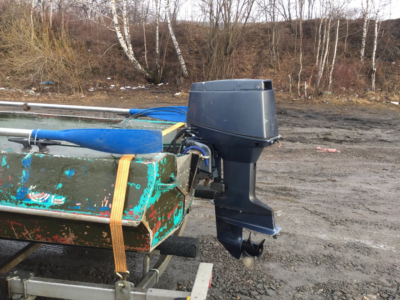

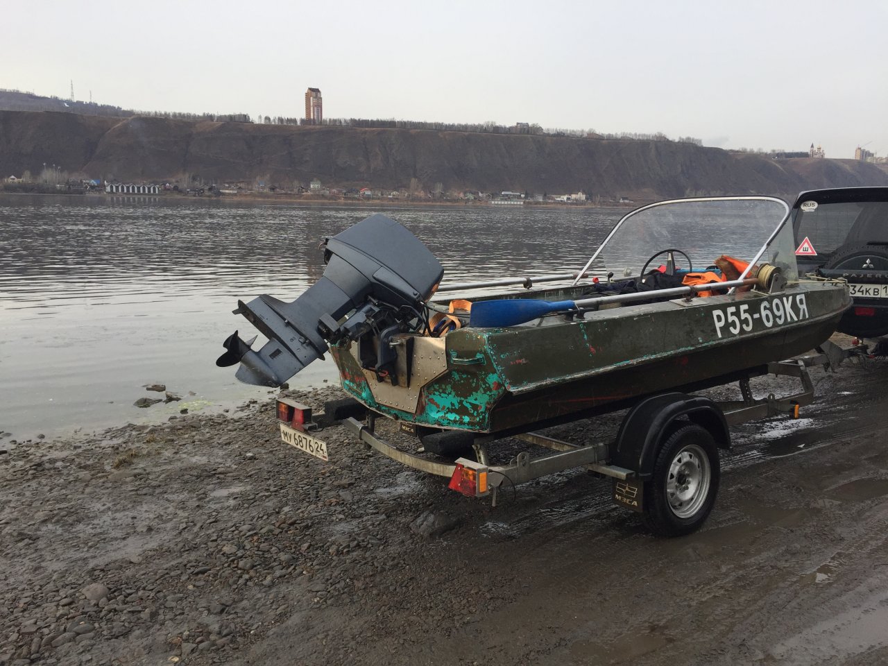

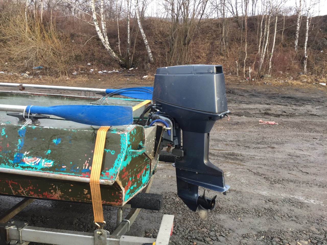

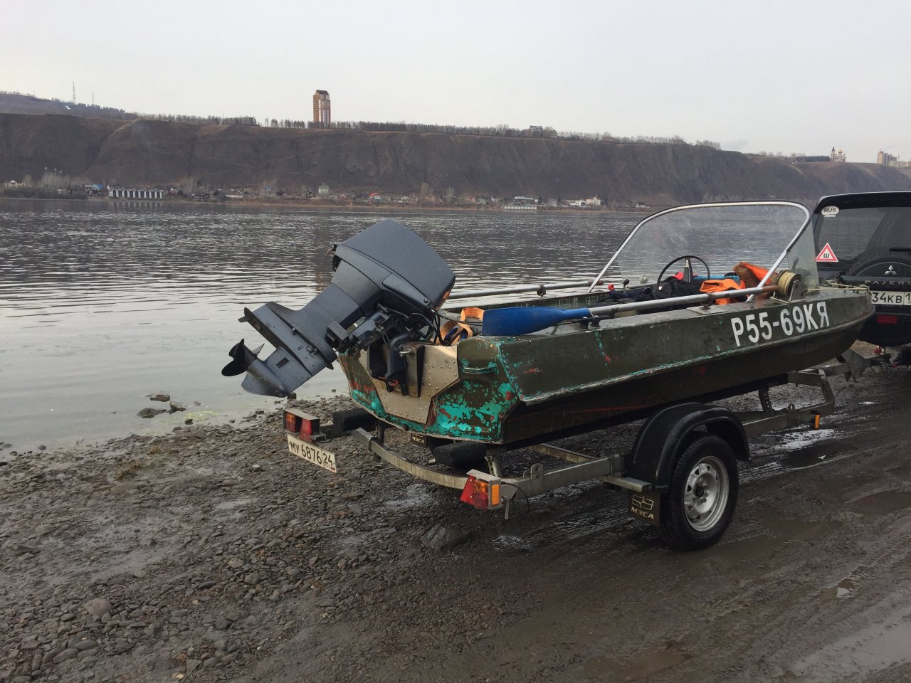

Вот на конец я проверил мотор на воде. Мотор работает , все отлично!!!!! Отрепетировал ХХ карбюраторов. Ну и маленько покидали удочки в Енисей. Доволен!!!! Немного фото:
176965176968176970176971176977
Выход на Енисей , обкатка мотора.

А что за рыба? Весла с D36трубы?

Весла, диаметр незнаю! труба легкая титан. Покупал готовые. Если надо, позже измерю.

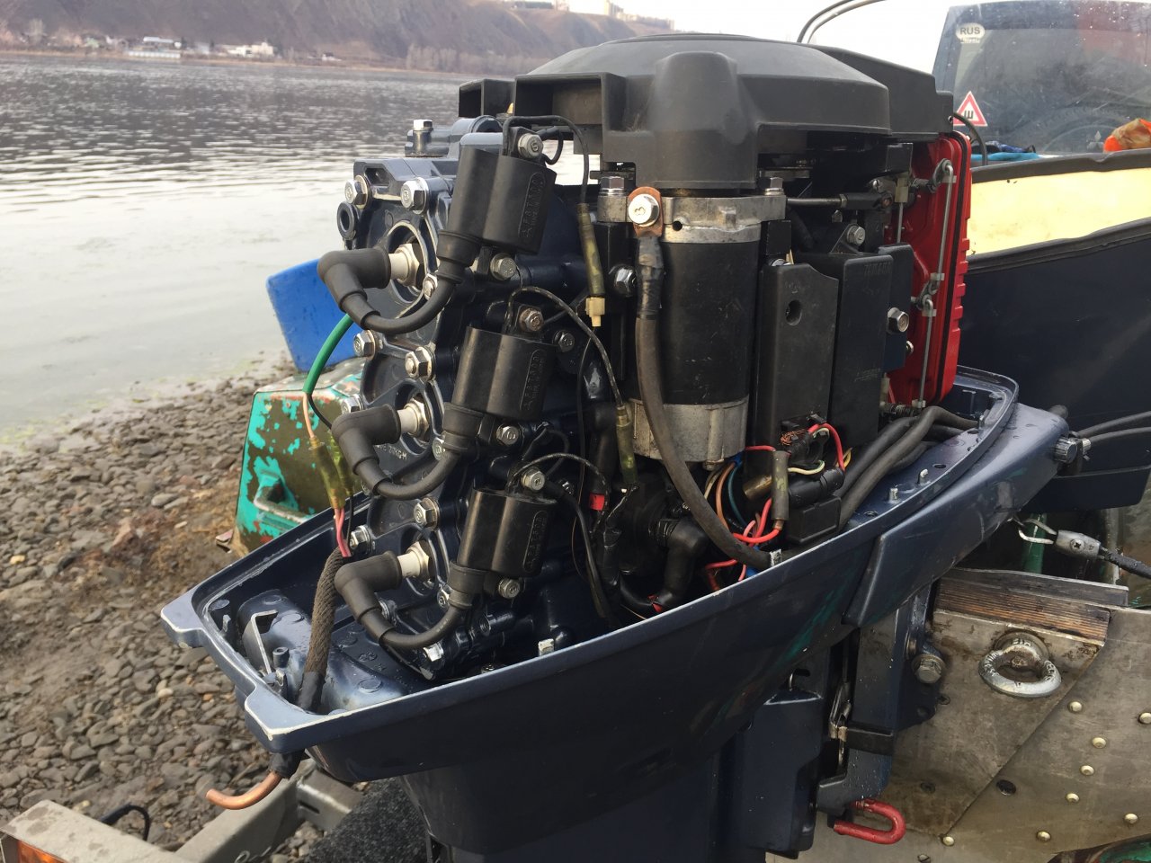

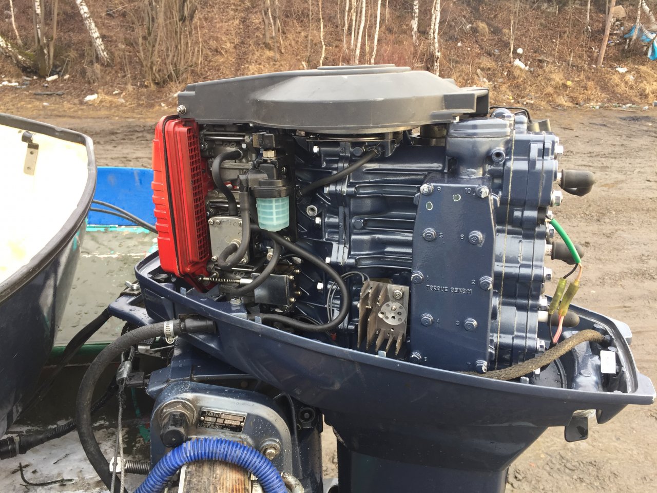

Что было с мотором то?
Старые свечки прокалил и двигатель заработал, позже новые поставлю. На холодную завёл, сначала начала троить какая-то свеча , но потом включилась и двигатель пошёл. Этот двигатель очень капризный на свечи!!!! Менять приходиться каждый сезон.

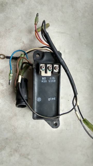

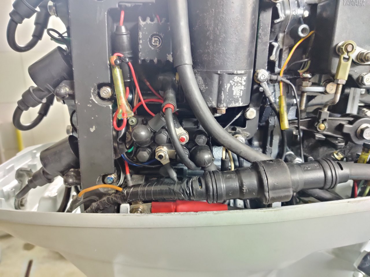

Может кто-то знает какой светодиод ( Вольтаж ) стоит на аварийке Ямаха 30D. Что значает этот переключатель на коммутаторе мотора? Я думаю это ограничитель оборотов?

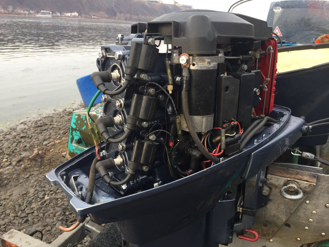

Часто на таких моторах сталкивался с неисправными катушками. Люди меняют свечи на какое-то непродолжительное время помогает. Надо проверить катушки с помощью осциллографа (в идеале), косвенно исправность катушки можно оценить визуально, с той стороны катушки которая обращена к мотору на пластике появляется небольшая трещина, это в большинстве случаев говорит о неисправности катушки.

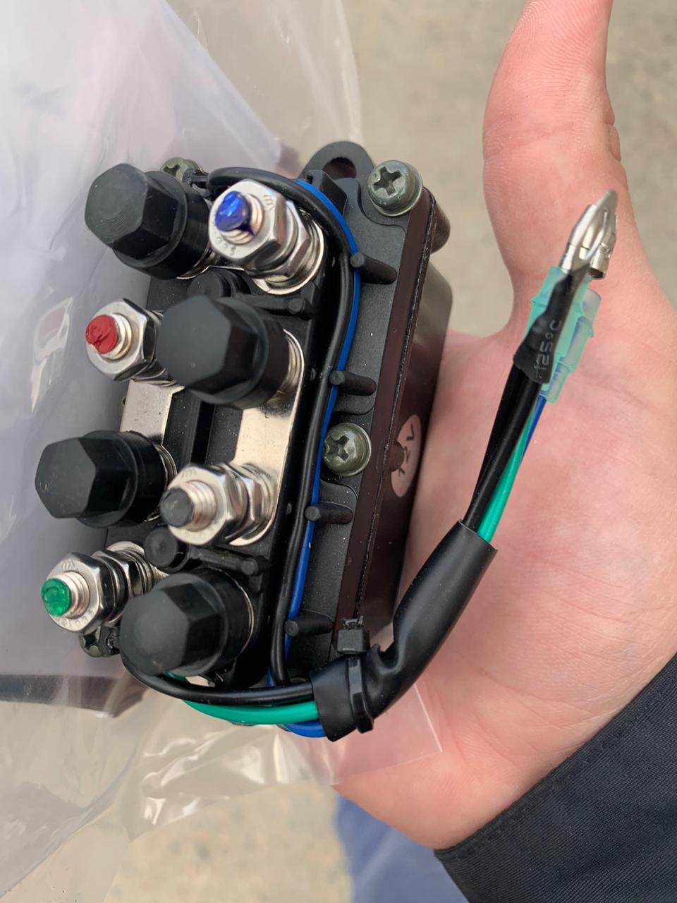

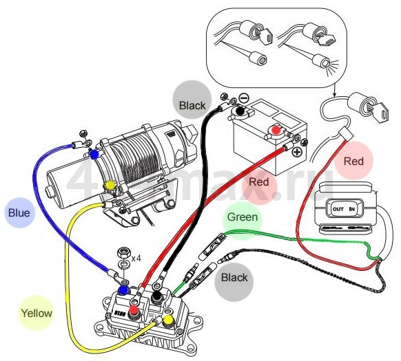

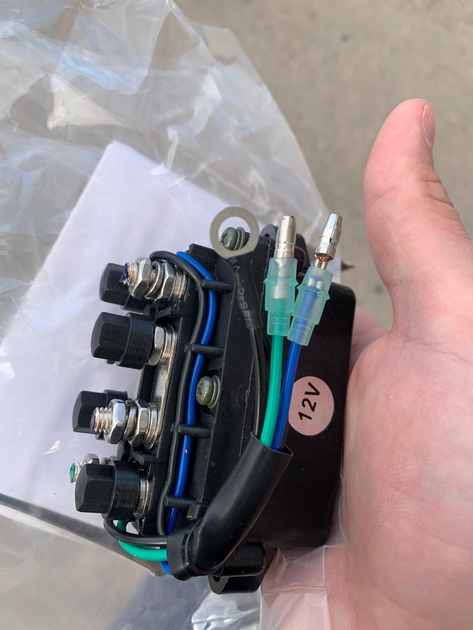

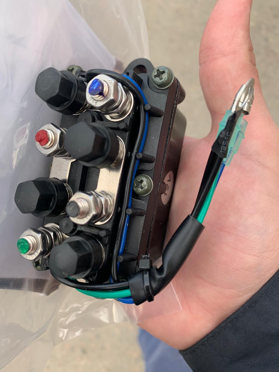

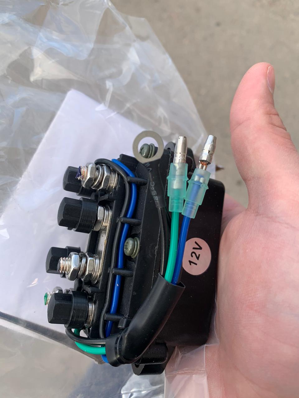

Заменил реле гидравлики. Заказали с Али китайский аналог, который обошёлся менее 2 тыр. Оригинал нужно было ждать из Питера с ценой чуть 8 тыр. Такие соленоиды сейчас ставятся на годравлику современных моторов. Подъем стал работать более уверенно, но может кажется.

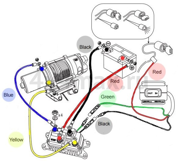

В принципе, подойдёт любой соленоид управления электролебедкой, работающий в обе стороны. У него три провода- два плюса и масса.
Из переделок практически ничего: кронштейн, чтоб закрепить реле с одной стороны и пара проводов с клеммами под болт.

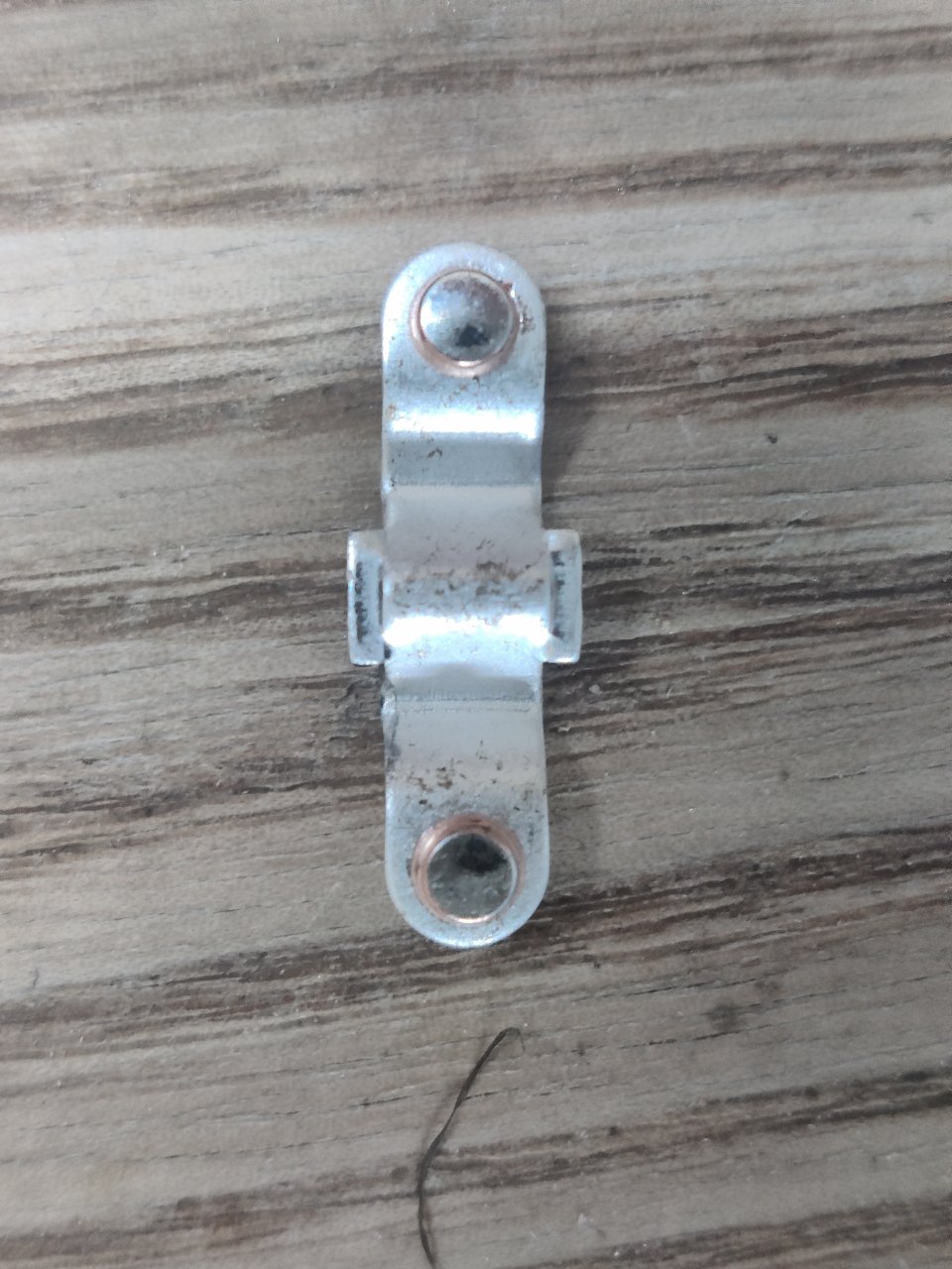

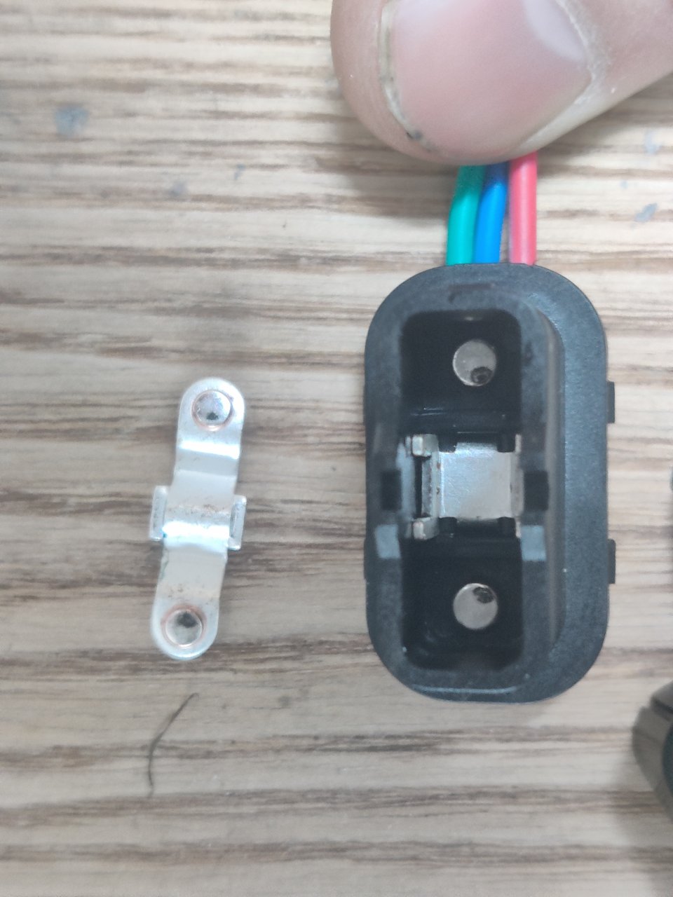

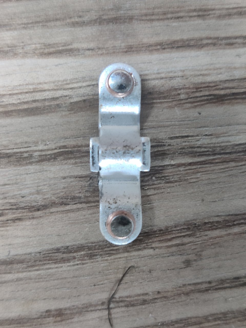

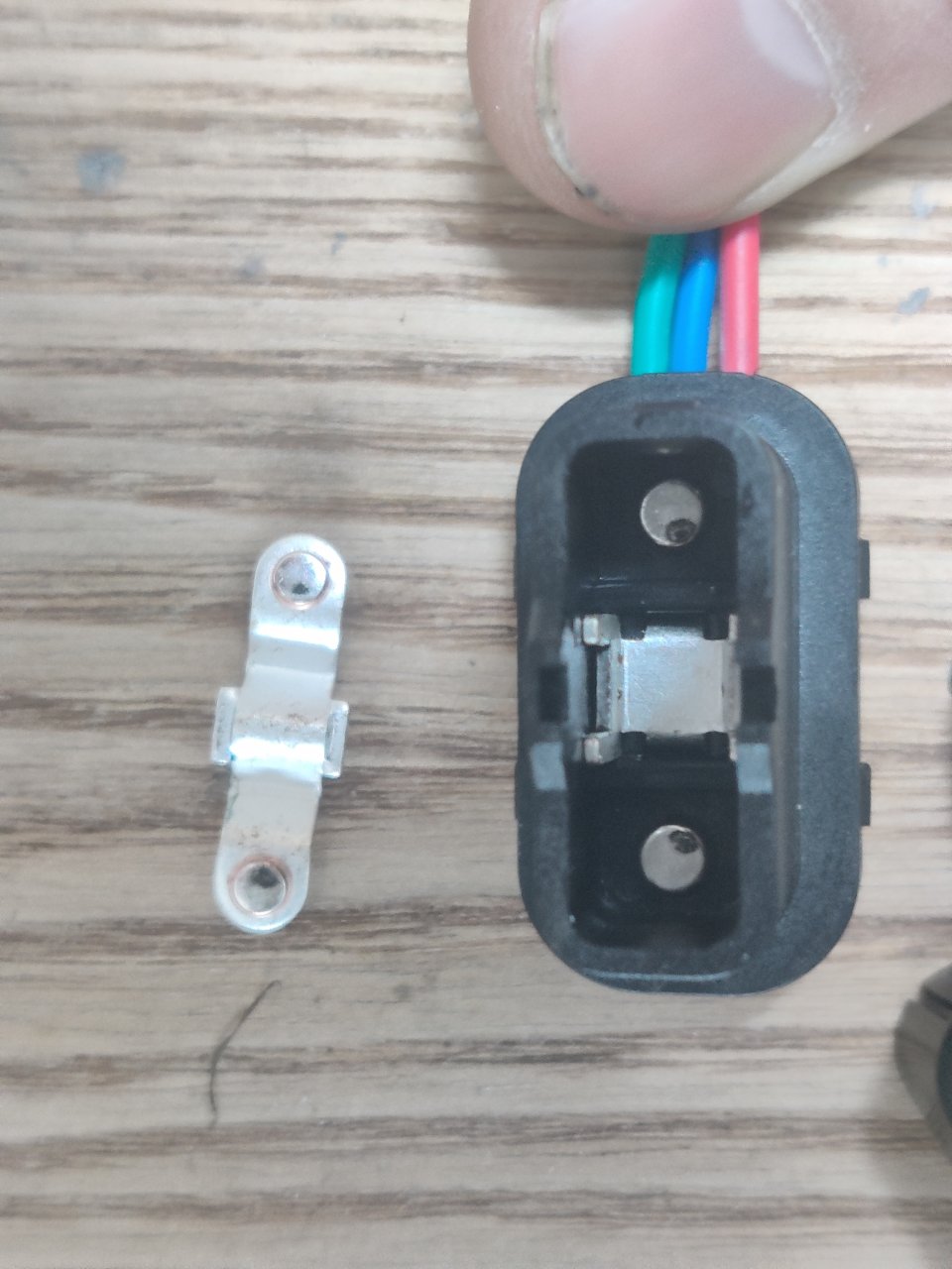

Казалось бы контакты в кнопке управления гидравликой на машинке подгорели совсем чуть-чуть, а подъем не работает. Интересно, почему это случилось? Кнопка, кстати, разборная. Описывать нет смысла, там все элементарно просто. Контакты зачислили: основа похожа на латунь с напылением.

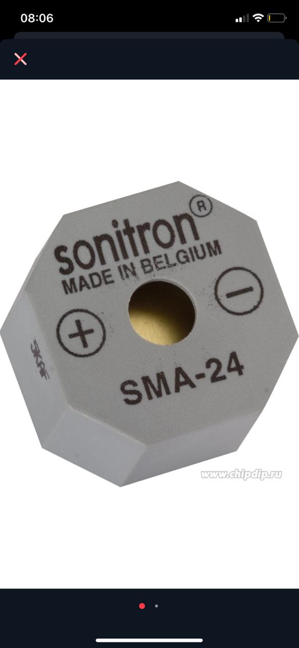

Зуммер, как выяснилось, тоже сдох. Заказали в Чип и Дипе, будем колхозить.
Китай он и есть Китай, короче.
Похожий контакт с пускателя магнитного (ПМЕ 211 вроде) так там серебро напыления и пятачки побольше...
Или он совсем уж маленький,?
9 554
4 758
:shock:Ну от тебя такого вопроса не ожидал! Поставь в цепь разгрузочное реле и контакты подгорать не будут.О т Вазовской машины реле на свет которое.:pardon:
Пятачки там не более 4 мм в диаметре.
