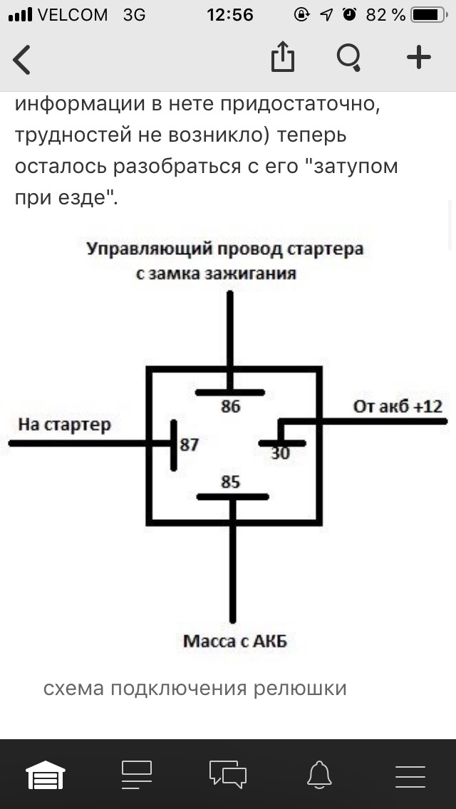

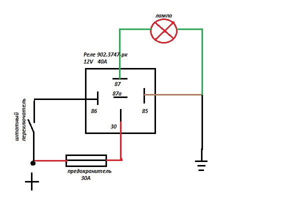

178445178446 Вот по этой схеме.Вроде-все понятно.Обыкновенное реле,которое в магазине стоит 100 руб(может чуть меньше).Две схемы-чтобы было понятнее.

Посмотреть вложение 178445Посмотреть вложение 178446 Вот по этой схеме.Вроде-все понятно.Обыкновенное реле,которое в магазине стоит 100 руб(может чуть меньше).Две схемы-чтобы было понятнее.
Саш, а релюха, которую я установил, разве не за это отвечает?
8 534
3 280
По идее-должна,но может быть такое,что она не разгружает,а пропускает через себя больший ток,чем должна-вот и подгорание контактов.Можешь сначала попробовать и не ставить-если будут подгорать-установишь после.Затраты-то копеечные.У меня такие релюшки в гараже лежат-несколько штук.На всякий случай.Я,например,через такие релюшки подключаю ходовые огни.Включил зажигание-ХО загорелись.Как включаю ближний свет-ХО-гаснут.Все по правилам.
