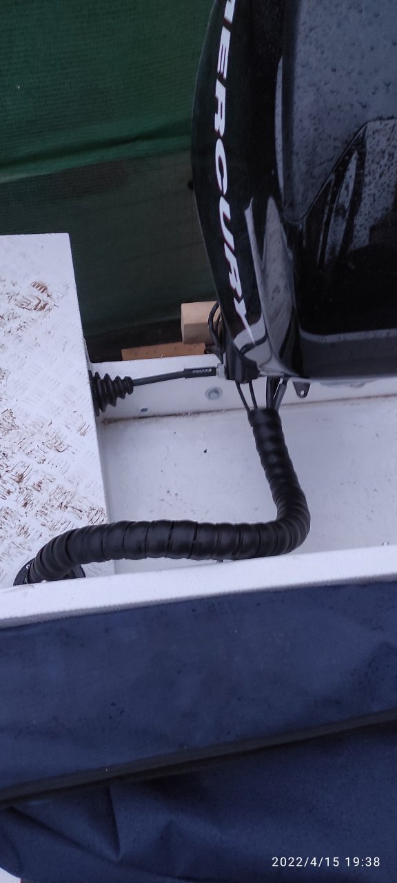

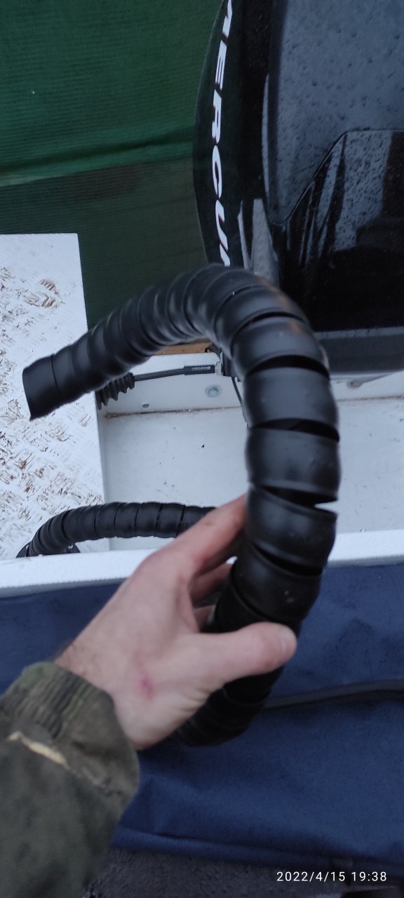

Самое то. Такой штукой трактористы гидравлику подматывают. Такую же поставил у себя, шланги и гофры, рядом не стояли.

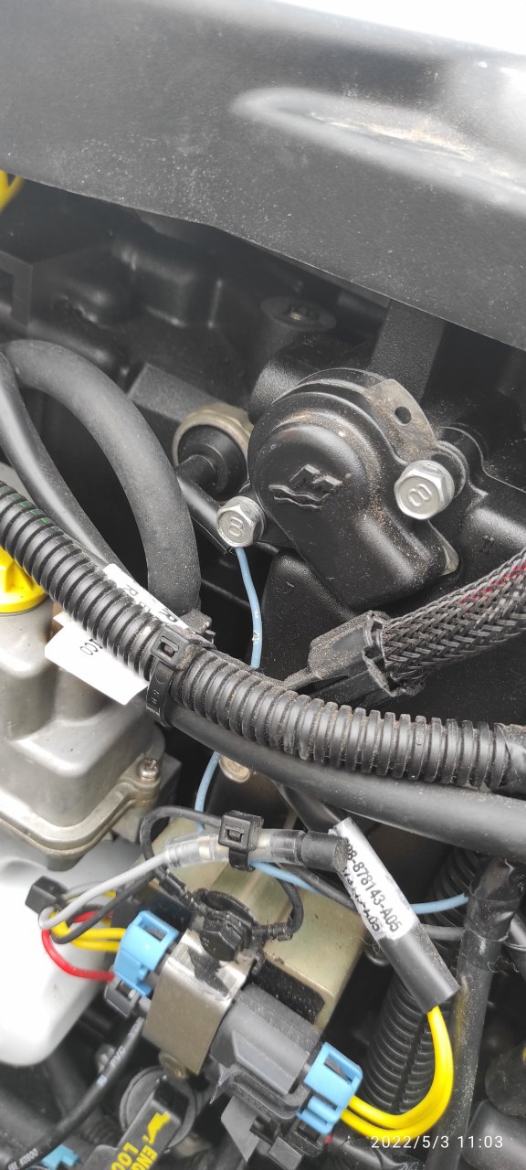

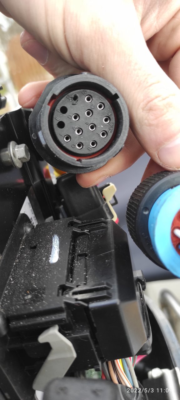

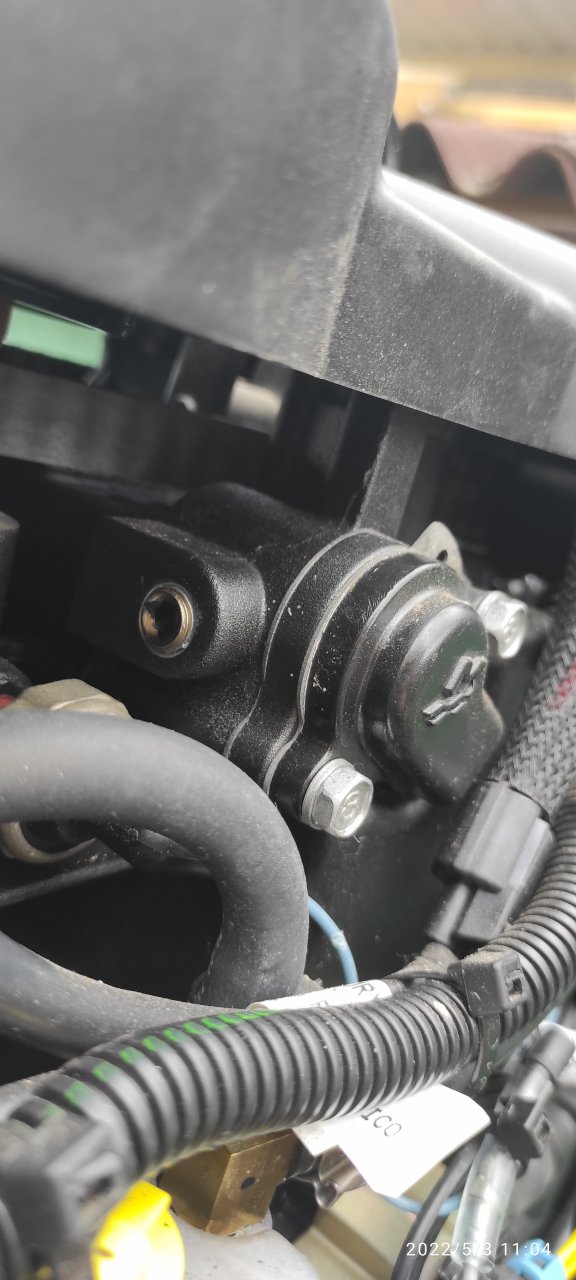

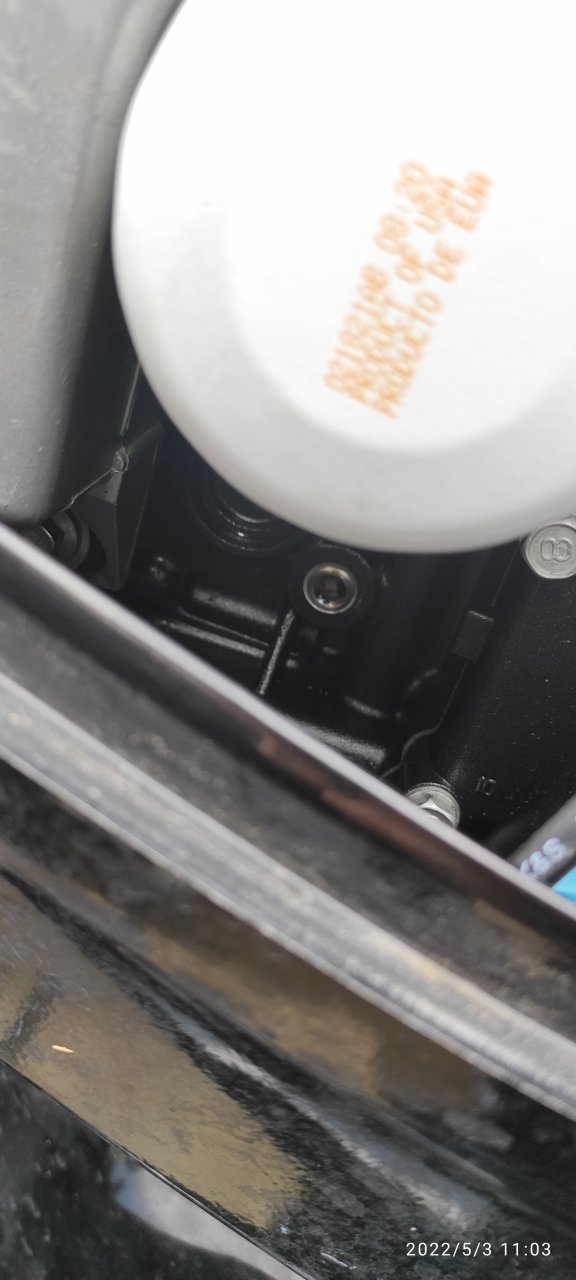

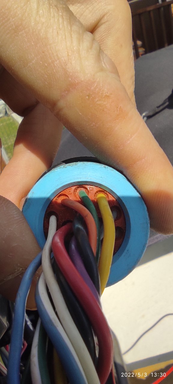

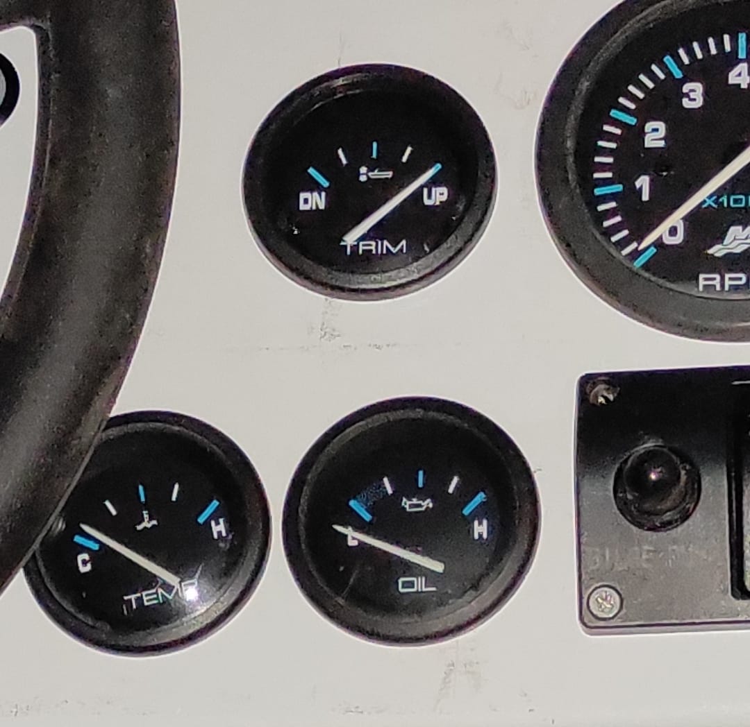

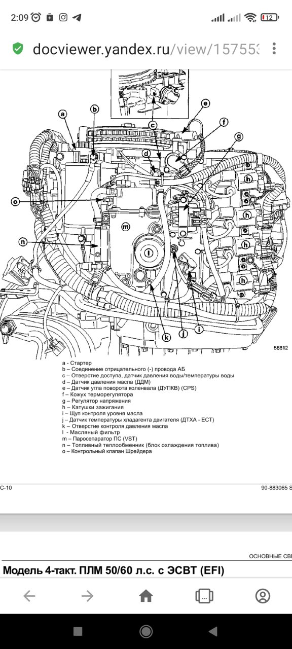

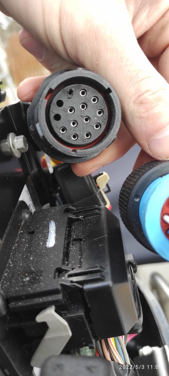

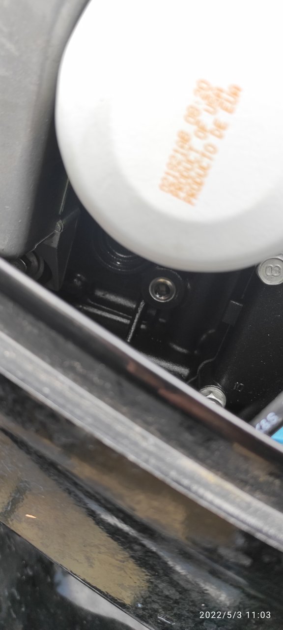

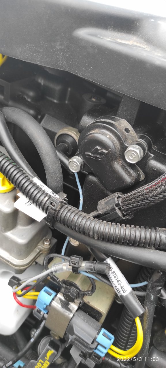

Продолжаю ковыряться в лодке по чуть-чуть. С мотором у меня был только тахометр, купил дополнительно указатель трима, указатель температуры и указатель давления масла. Хотя на счёт последнего я не уверен, это может быть и указатель уровня масла в 2-х тактном двигателе. Плюс ещё планирую докупить счётчик моточасов. Изначально я хотел купить Smartcraft SC1000, и даже оплатил его, связавшись с продавцом на Авито. Только он прибор не отправил, трубку не брал, деньги мне вернулись назад. А через неделю выставил его уже на 10 тысяч дороже. Теперь продаёт его по 30 тысяч. Чувак из Приморско-Ахтарска, если ты это читаешь, то знай, ты... "редиска".
Ладно, не будем о плохом. Имея на руках три прибора, желание докупить ещё один прибор и коронку на 52 мм я допустил ошибку, сделав четыре отверстия. :(
228151
Это уже потом я выяснил, что датчик температуры нужно ставить дополнительно вот сюда
228152
, рядом с термостатом, так как датчик имеющийся на моторе даёт показания только в мозги мотора.

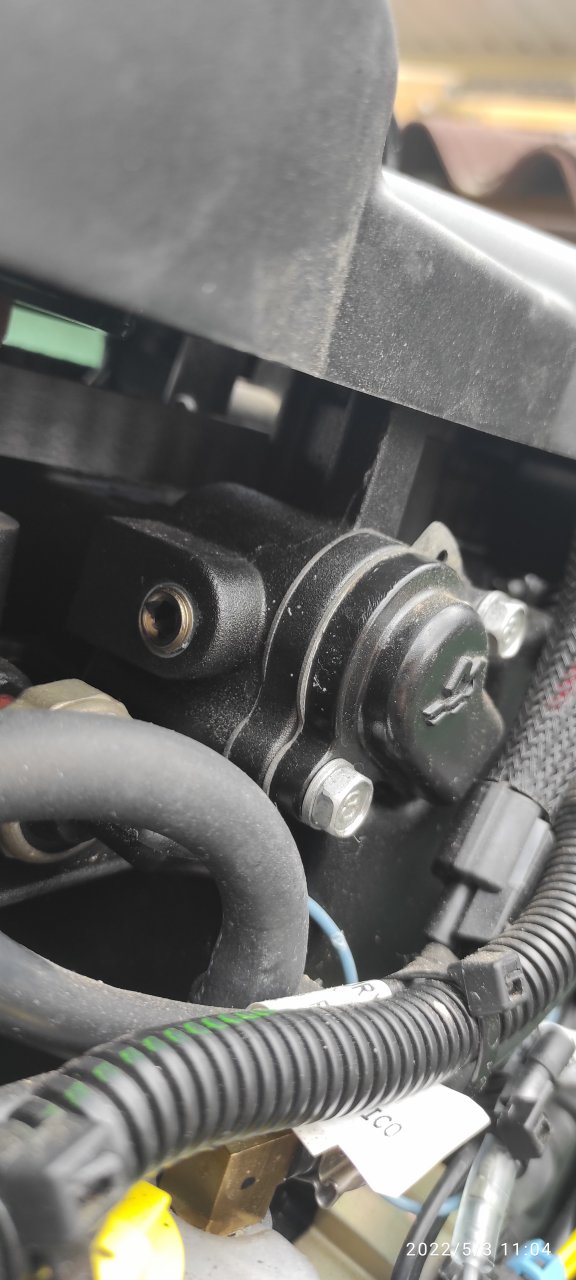

А датчик давления который виден на этой фотографии, с голубым проводом,
228153

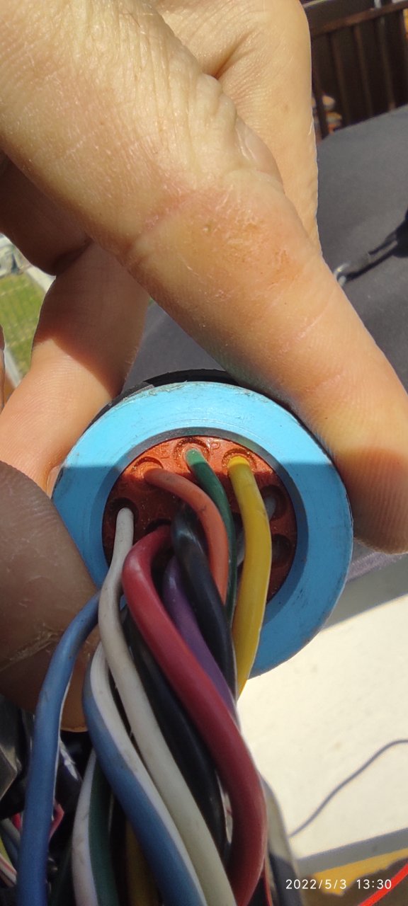

в большей степени реле, чем датчик. Он всего лишь даёт сигнал мотору о том, что наступило пороговое значение. Так же я выяснил, что провода water temp и oil, идущие от приборов и машинки к мотору, заканчиваются перед мотором... Вот они, оранжевый и зелёный. На моторе пинов нет.
228155228157
И теперь, после поиска датчиков я выяснил, что Мерковский датчик так блестит жёлтым цветом от того, что он ниФуя не латунный, а как есть золотой! По крайней мере по цене!
А самое печальное, что их когда-то было много и были они везде, а теперь их днем с огнём не сыщешь. Нашёл в Питере за 3200 с доставкой. Как придёт, поставлю. А вот датчик давления масла нужно подбирать, так как они бывают у мерка разные, характеристик их не найдёшь. И какой из них окажется реле, а какой реально датчиком, меняющем сопротивление в зависимости от давления, нужно выяснять только методом проб. А цены на них просто космические:

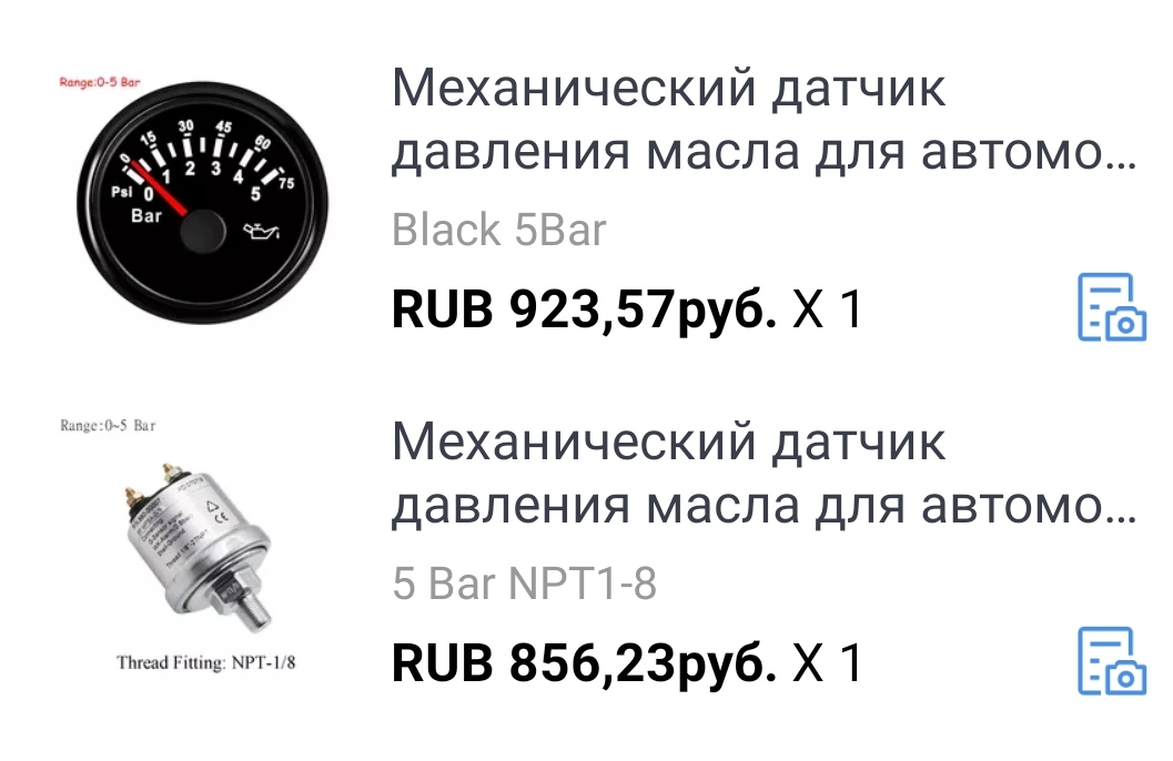

805605A1
8280401
8M0098207
Один из этих датчиков стоил около 12 тысяч. Но их в России сейчас нет!
В итоге я заказал на Али датчик за тысячу рублей и сразу к нему прибор за 900 руб. Даже если родной Мерковский указатель масла не подойдёт, я поставлю указатель с Али
228158
Датчик давления масла поставлю вместо заглушки под буквой "к"
228163228154
Ещё заказал Автолин, потому что Моредек за 7 тыс погонный метр покупать тоже нет желания, он ветаки ни разу не персидский ковёр, чтобы за кусок винила столько платить.

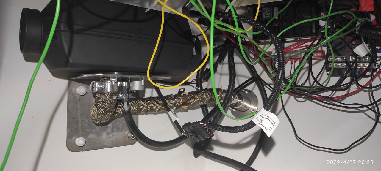

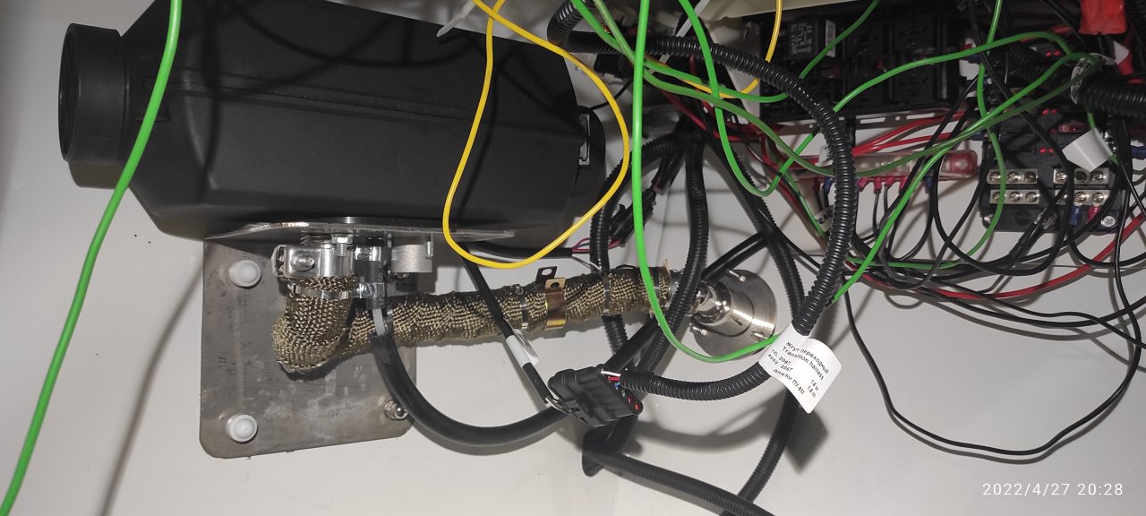

Продырявил борт под Планар, нужно было на пару сантиметров ниже, но побоялся. Есть небольшая ямка у выхлопной трубы, может скапливаться конденсат. Трубу утеплил лентой стеклоткани из автомагазина.
228162
На беспорядок с проводами прошу не обращать внимания, ещё не укладывал их. Ещё много чего не подключено.
1 887
Труба выхлопная греется больше 1.5 метра длинной, на кончике плюнешь шипит, и речи никокого кондинсата быть неможет, лента стеклоткани греется на длинне больше метра так ,что прикуривать можно, безполезная херня,
1 887
Выход куда от печки?что ты ей греть собираешся?теплоотвод куда вывел??

А от боковой волны как спасать будешь чтоб незалило?
Надеюсь, что не будет заливать. Во-первых выход стоит высоко. Во-вторых, есть небольшой наклон трубы самогО выхлопного фитинга. В крайнем случае, можно сделать заглушку на 3д принтере и вставлять её когда печка не работает.
Еще не устанавливал воздуховоды и дефлекторы. Один выход будет в ноги капитана, второй на стекло, еще один выход к ногам пассажира. Может быть потом сделаю выход на стекло к пассажиру.

Автономна хорошо, но как бы пасажир с ожегами на коленках не остался с такой установкой.
А на выхлоп лучше козырек придумать и желательно вращающийся. Были случаи обмерзания причем кормовыми брызгами с ветром...

Не понял какой пассажир должен остаться с ожогами? Автономка стоит под водительской консолью, пассажир сидит за 1,5 метра, через две стенки. К нему, через два тройника, пойдёт канал длиной 1 метр.
Обмерзания мне не грозят))
Я автономку ставлю на для себя, а для семьи. У нас тут ночи прохладные, а тем более на воде. Она нужна чтобы дочери с супругой спать было тепло в лодке. Осенью поздней навряд буду выезжать.
