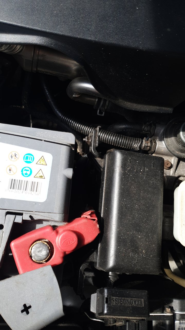

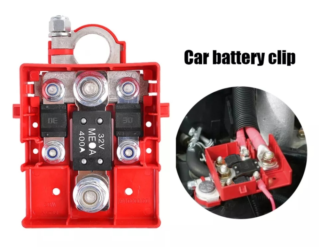

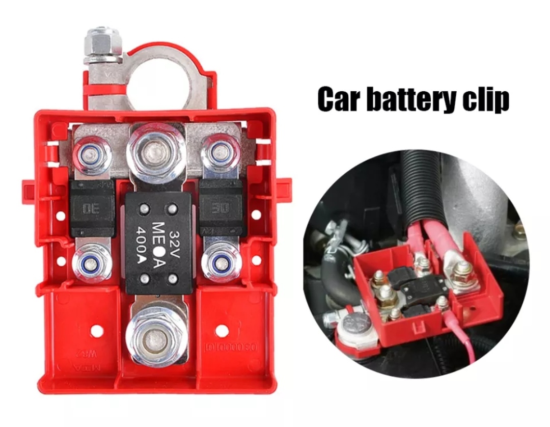

А где Вы увидели предохранитель на массе? Очевидно по схеме, что он на полюсовом проводе. Предохранитель этот интегрирован с клемму.
На плюсовом проводе стоит выключатель, ,,в народе масса,, я имел в виду вы же инженер , где на авто ставят так

Да блин, на схеме вашей стоит предахронитель до массы которая размыкает плюс, где в авто так??
Так почти везде на современных авто. В Рено Аркана моем так. Я же Вам показал блок одевающийся на клемму автомобиля, именено он стоит у меня в лодке. Когда схему чертил он у меня уже был. В этих блоках сразу стоят предохранители на все ответвления. Один раз я на Хендай Н78 откручивал плюсовую клему и случайно ключом коснулся ящика металлического. Такого фейерверка я в жизни не видел! Для таких моментов

Есть разница что размыкать плюс или минус? Главное обесточить, так думаю.
С автомобильной логики да. Цепь прервал и все. На лодке не знаю с чем связано, но везде где видел рвут +. Может подобное решение как-то связано с электрокоррозией? Не уверен. Сделал "как все".
1 880
Тяжко с тобой, вот у меня прям на стартеройд идет,ради прикола посматрю на новых авто,

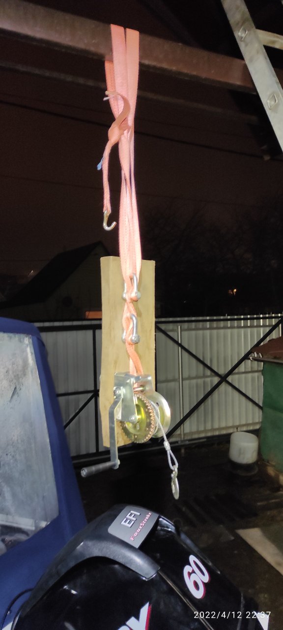

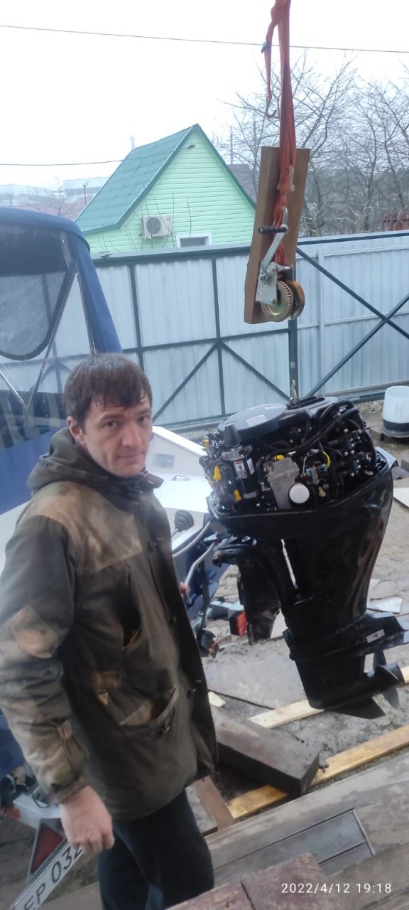

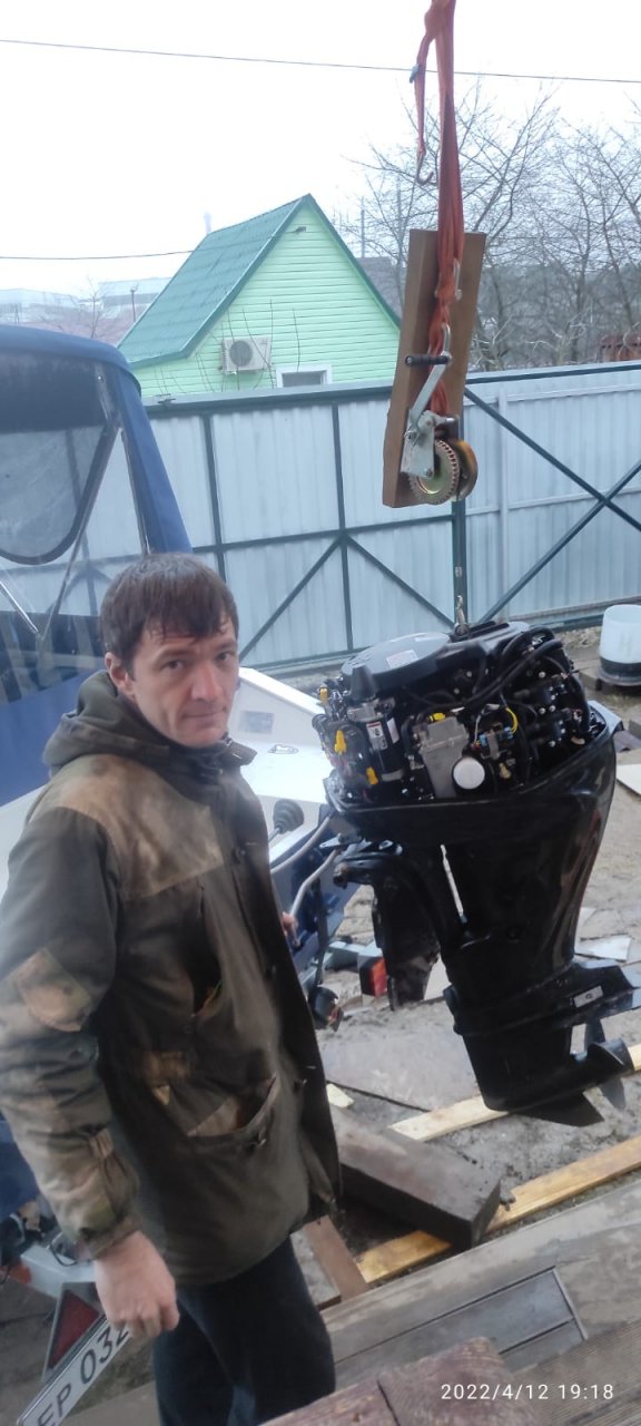

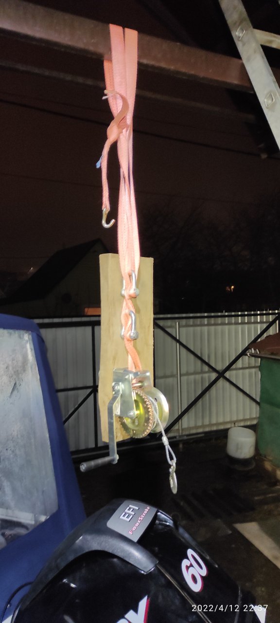

Вчера хотел провести подготовку к установке мотора, в голове созрела мысль воспользоваться балкой навеса для подъёма мотора. Для подъёма использовал лебедку на 540 кг, закрепленную на доске из лиственницы. Этот кусок доски закрепил на балке при помощи стропы. Хотел подготовиться, а в итоге за три часа мотор установил. Больше времени заняло маневр рование с прицепом в небольшом дворике.
226911 226912 226913226914

Для этого у меня предохранитель стоит прямо на клемме, хоть Мура и говорит, что так никто не делает, я даже тут себя обезопасил. Вы вот наверняка не имеете предохранитель, защищающий провода от АКБ до распределителя. ;) Не боитесь, что он когда-то замкнет, а его толщина позволит ему гореть как олимпийский огонь?
