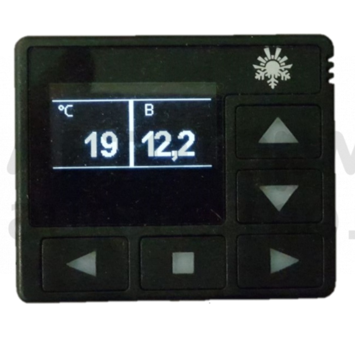

Зашибись! Главное чтобы лампочки разноцветные были! Чего ты там смотреть собрался, на том пульте? У меня пульт ПУ27. Все что нужно показывает.
228271
На рефе и в кабине стоял ПУ22.
228272
Водитель со среднем образованием справился. А в кузове стоя пульт крутилка (как на большинстве Вебаст). Зачем лишнее?
1 880
Лампочки, ? А как на счет температуры в нутри горения , упровление климой, прокачка насоса, с брелка старт стоп , сравни функционал программ, и коды ошибок

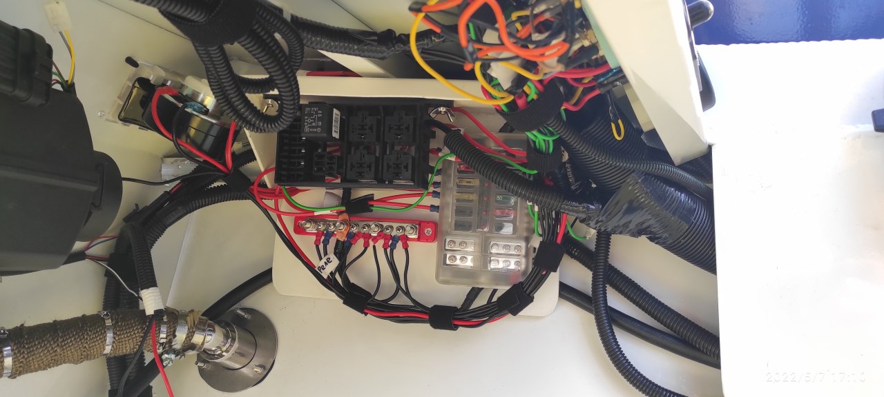

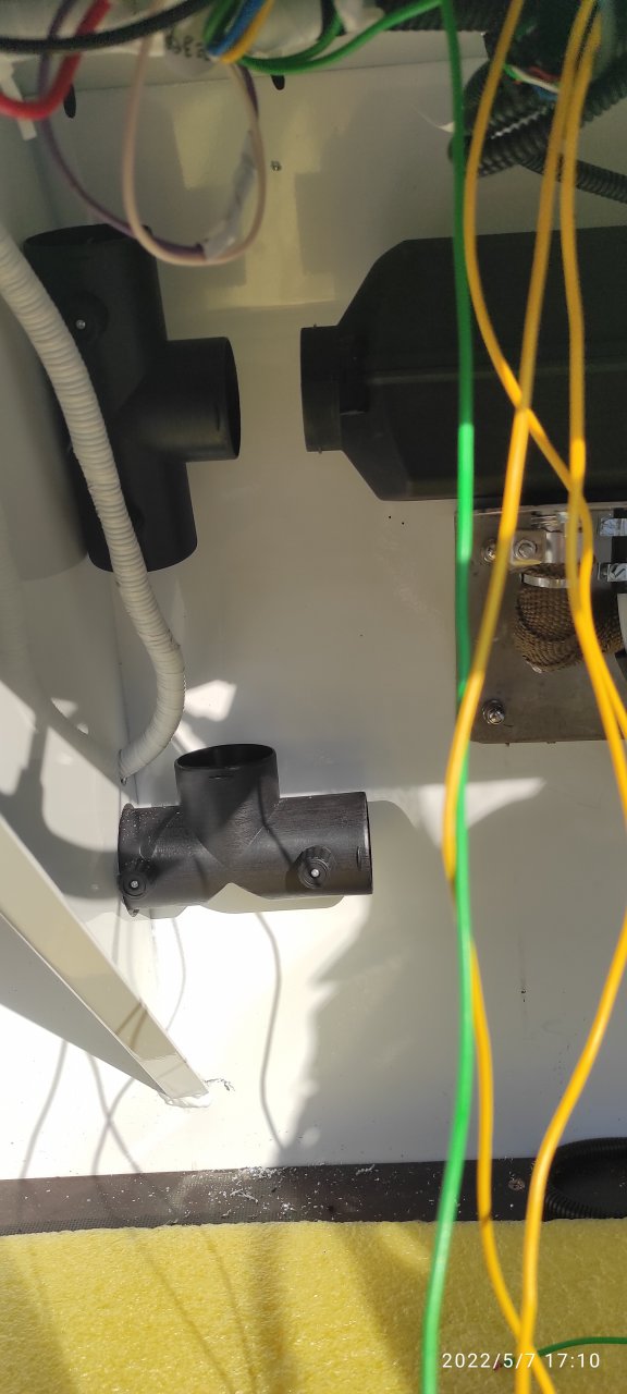

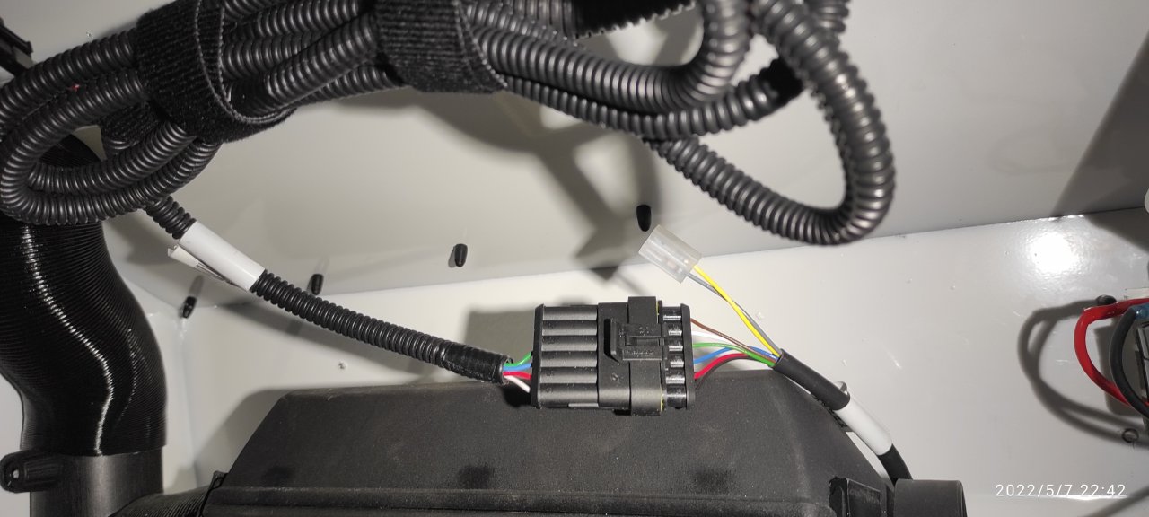

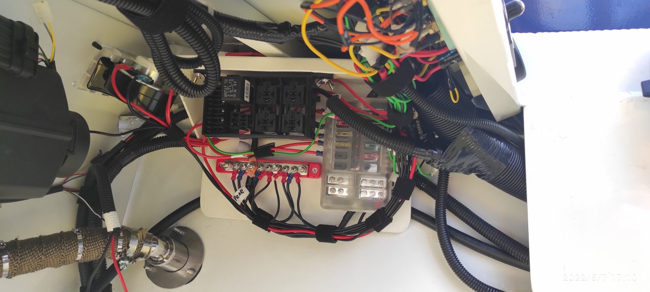

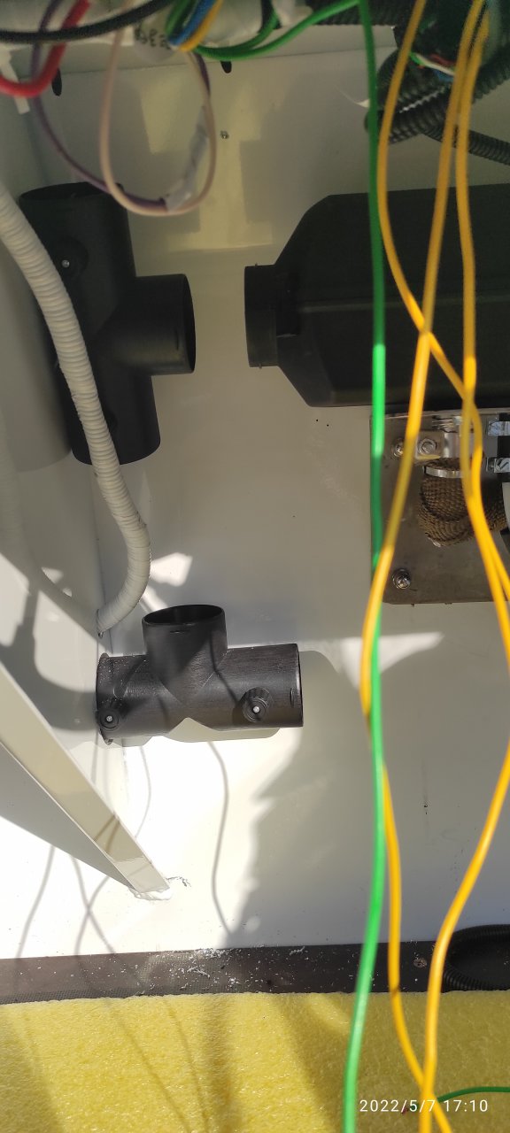

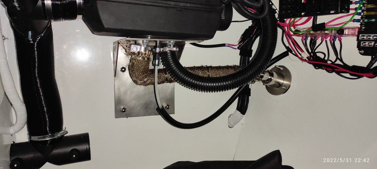

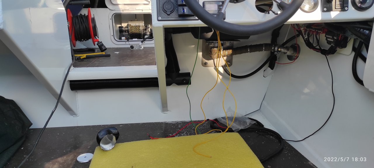

Сегодня немного прибрал провода. Скрепил их лентой велкро. Удобно, в любой момент можно разъединить и добавить или убрать провод.
228322
Прикрепил фитинги для воздуховодов.
228323
228324

Сктеч немного прибрал провода. Скатерть их лентой велкро. Удобно, в любой момент можно разъединить и добавить или убрать провод.
Можешь фото с наружи зделать где глушак выходит

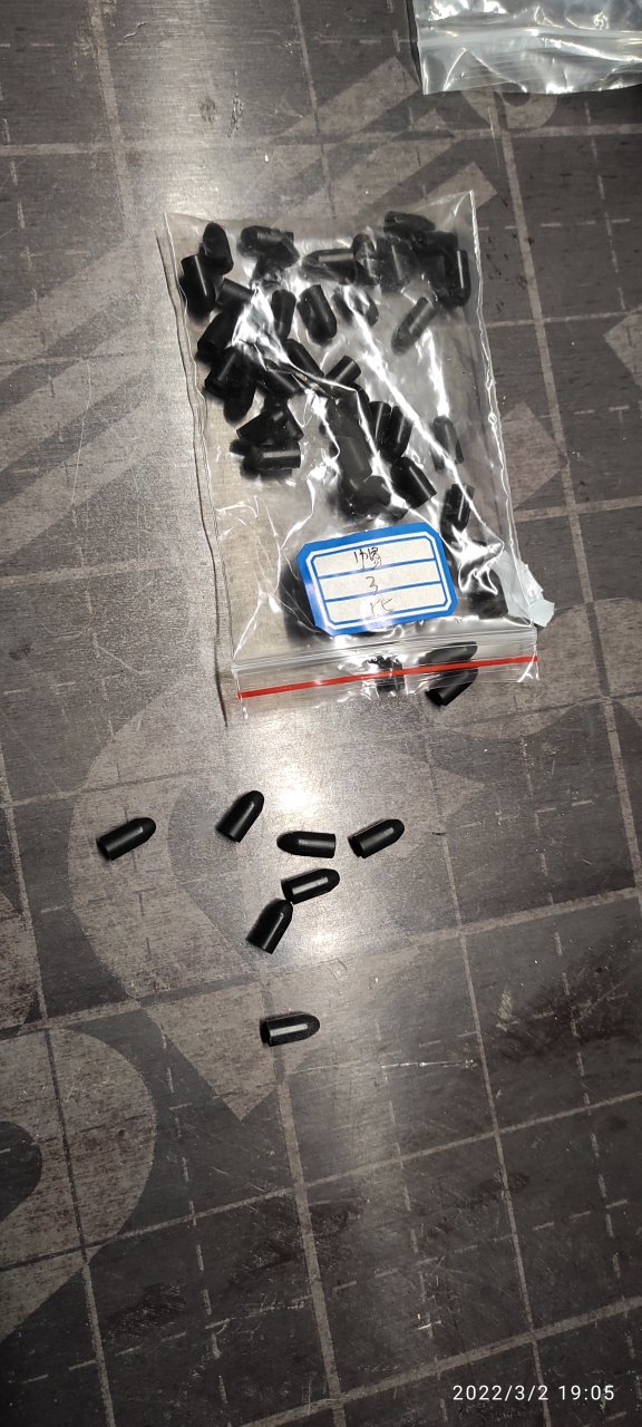

Ещё немного перфекционизма :)
228333
Прикупил на Али колпачки. Накрутил их на концы саморезов, торчащих внизу консоли.
228334

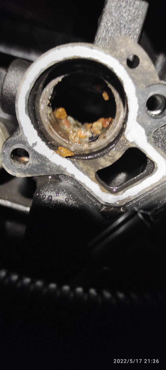

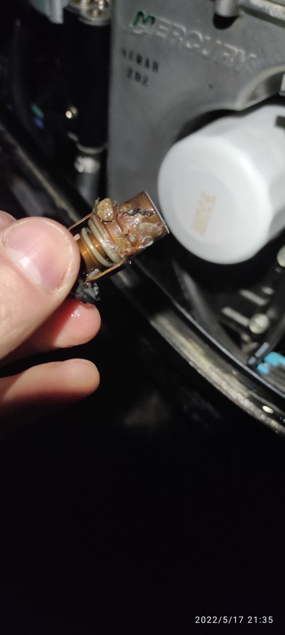

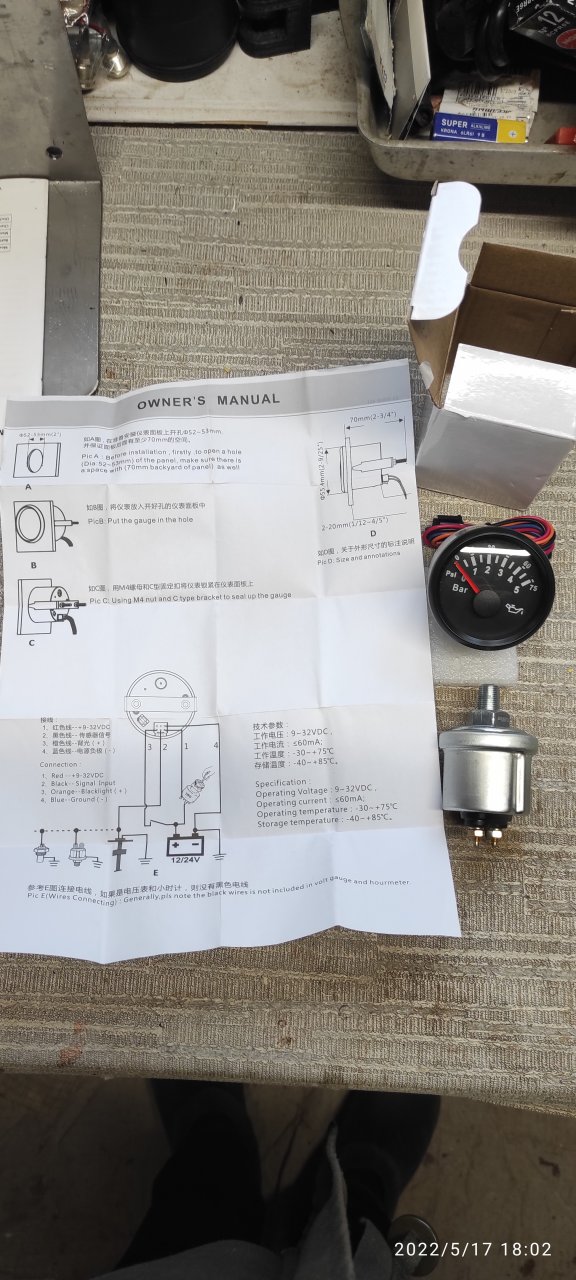

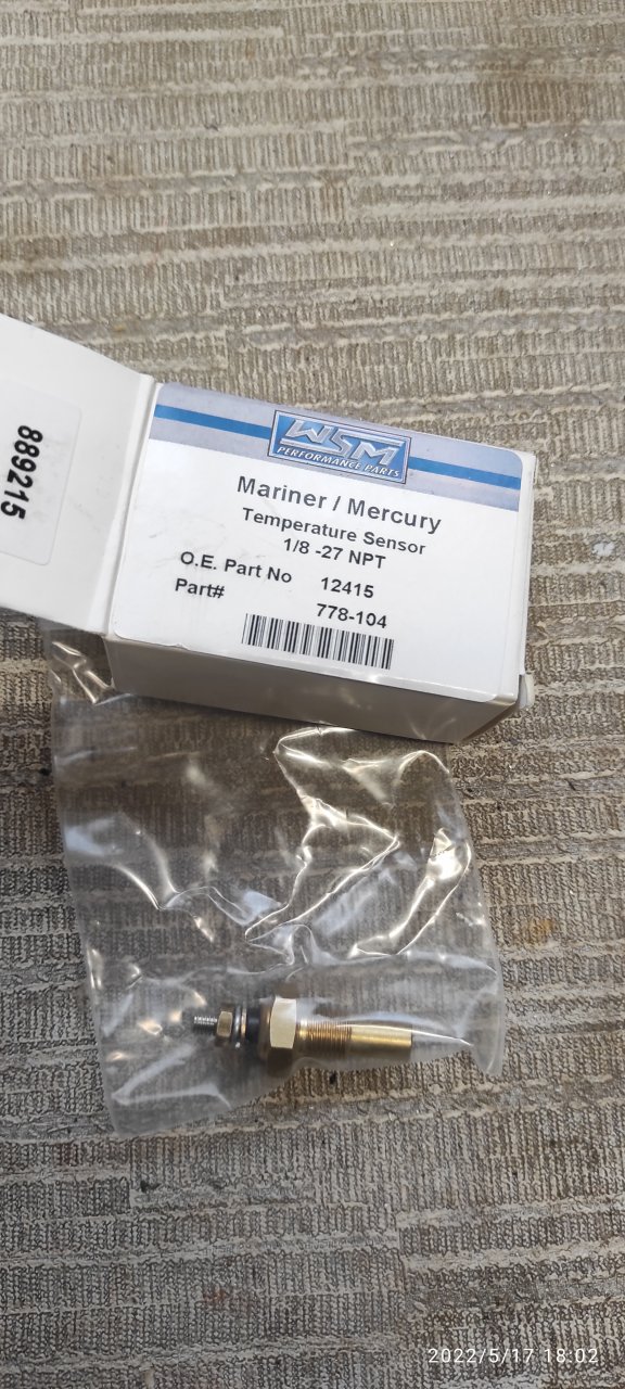

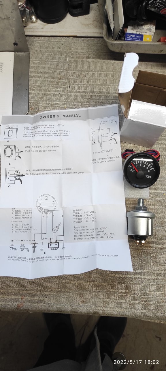

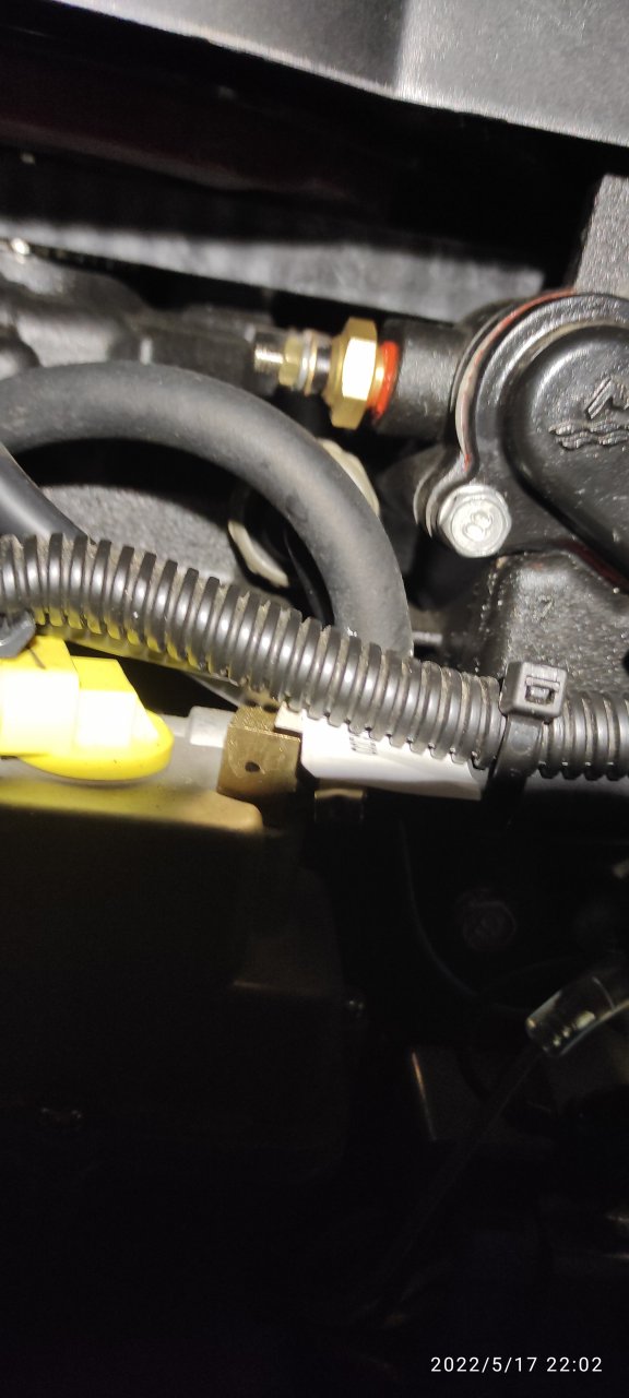

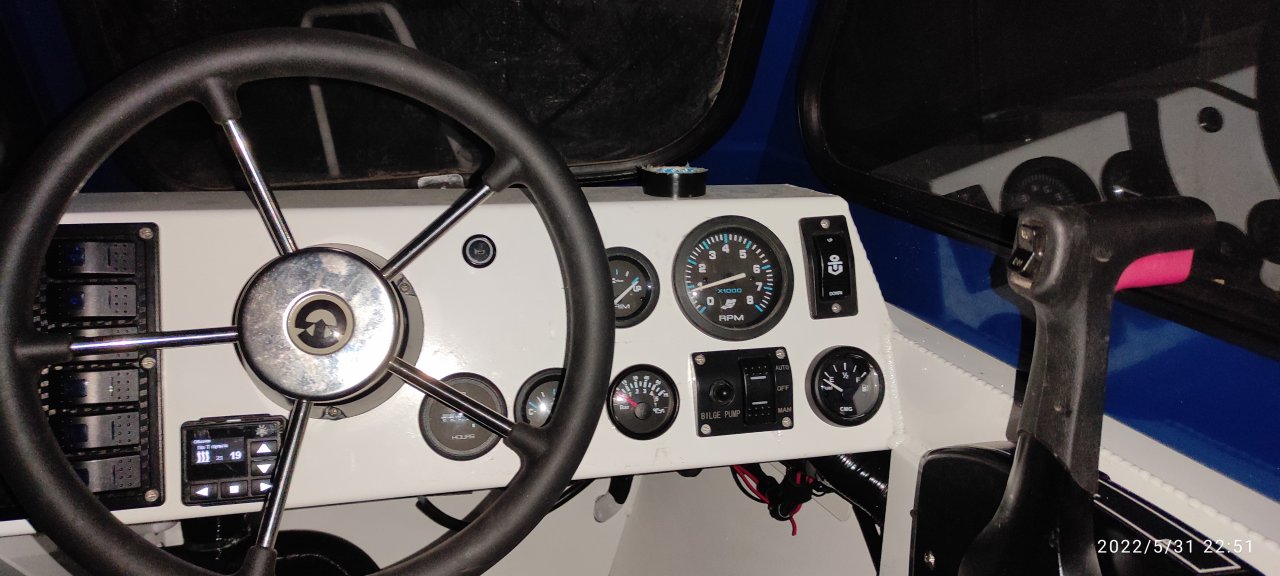

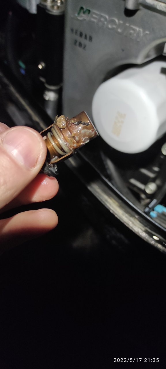

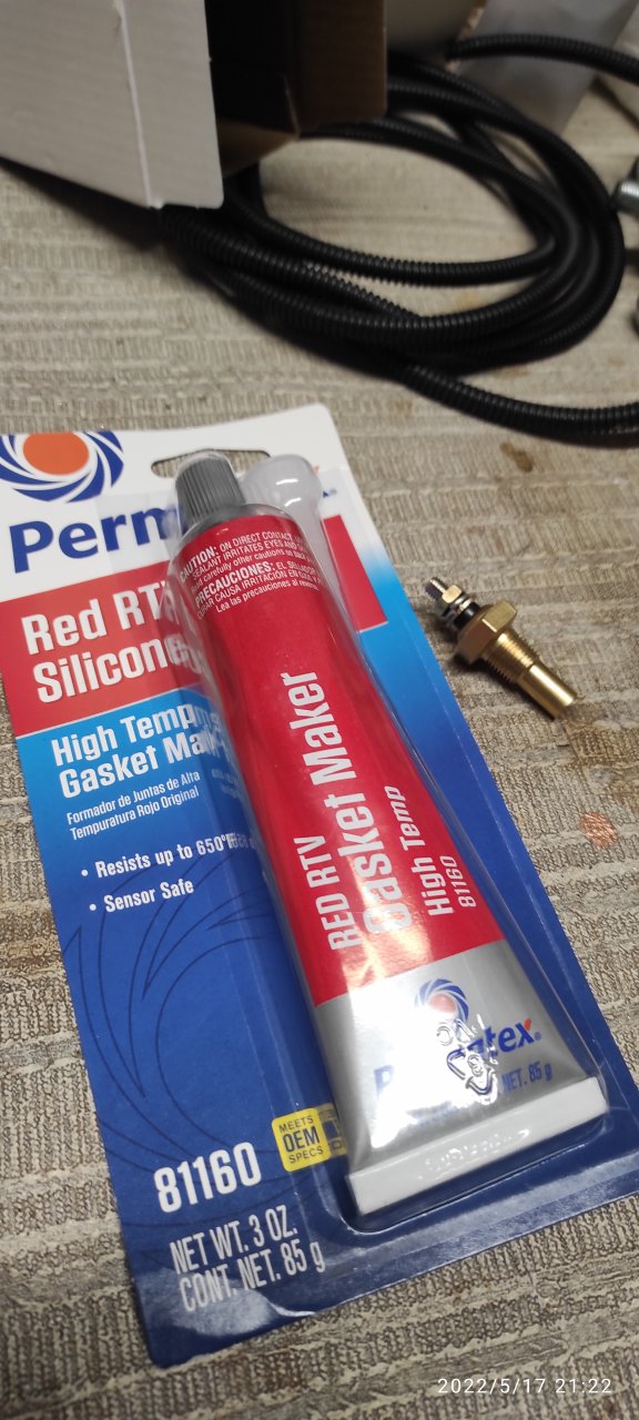

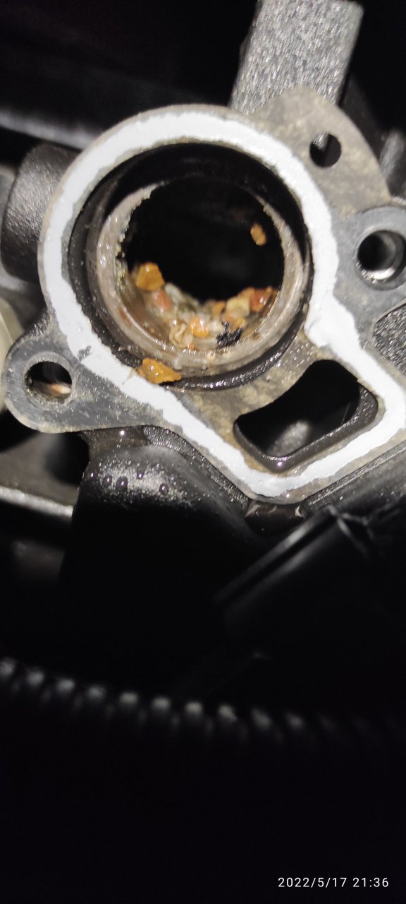

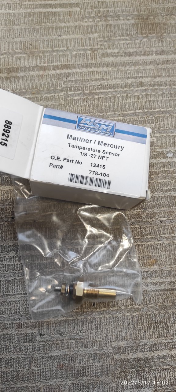

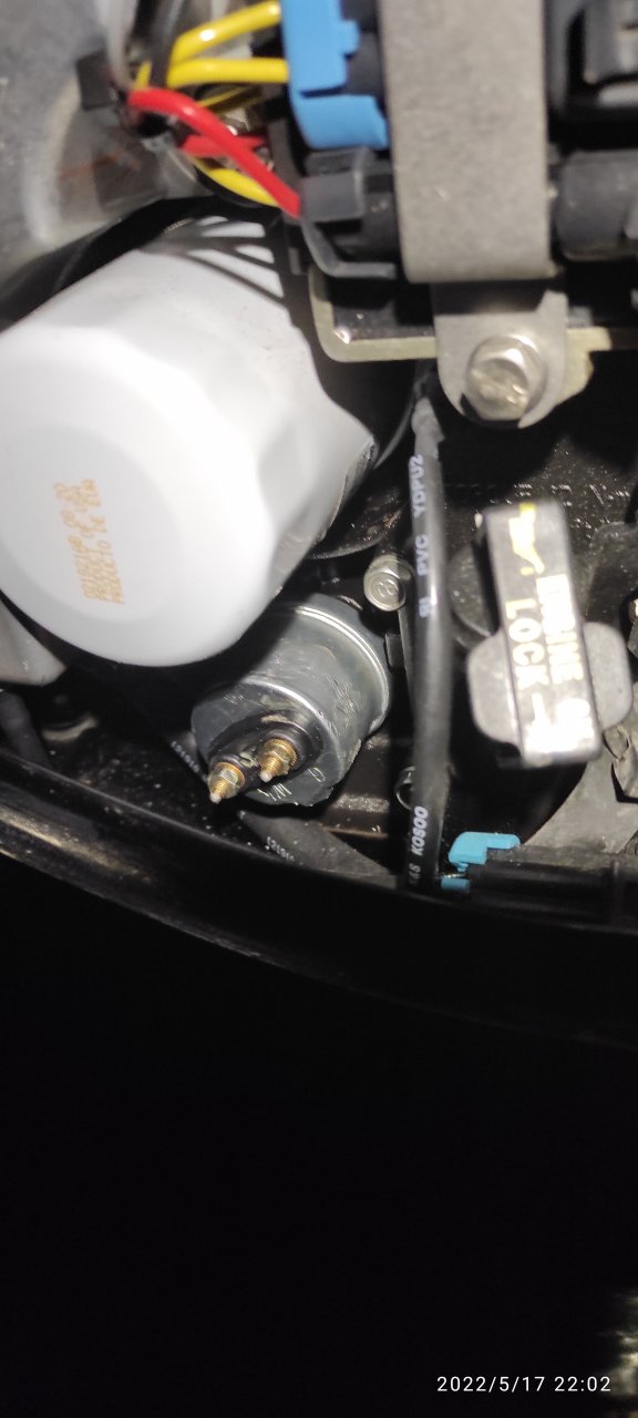

Получил датчики.
С Али датчик давления масла с указателем:
Датчик температуры из Питера:
По мануалу резьбу на них нужно герметезировать Локтайдом 567, но найти его даже в Москве тяжело, да и дорого. За тюбик 50 гр нужно выложить 3 тысячи. Поехал в автомагазин, купил красный герметик силиконовый:
Когда начал закручивать датчик температуры услышал щелчки, как будто датчик себе резьбу нарезает... Вскрыл термостат, а там картина!
Термостат подклинил от камушка. Почистил все, так как термостата у меня в запасе нет, как и прокладки к нему, поставил пока этот, прокладку немного герметиком смазал.
С датчиком давления масла пришлось возиться дольше. Места мало, его удобнее ставить когда фильтр снят. Даже наживить его очень тяжело. Прибёг к помощи Книпекса. Поцарапал немного корпус, но закрутил.
Приборы пока не подключал, дождь пошёл, собака! Погода нынче отвратительная.
В пятницу прошёл освидетельствование. Осталось экзамен сдать :)

Получил датчики.
Посмотреть вложение 228825. Посмотреть вложение 228826
Посмотреть вложение 228827. Посмотреть вложение 228828
Вот так воля к победе над мотором, датчики внедряешь. Хорошо, что попутно проблемы решаешь. Но с датчиками и приборами очень сложный путь. Не проще ли было через NMEA данные собрать?
На своей Ямахе также не обнаружил датчика температуры двигателя (только сигнализация перегрева) , но чудесным образом через линию связи узнал что есть датчик температуры воды, он же охлаждающей жидкости, он же применимо, датчик температуры двигателя.
Ну теперь то все приборы будут работать?

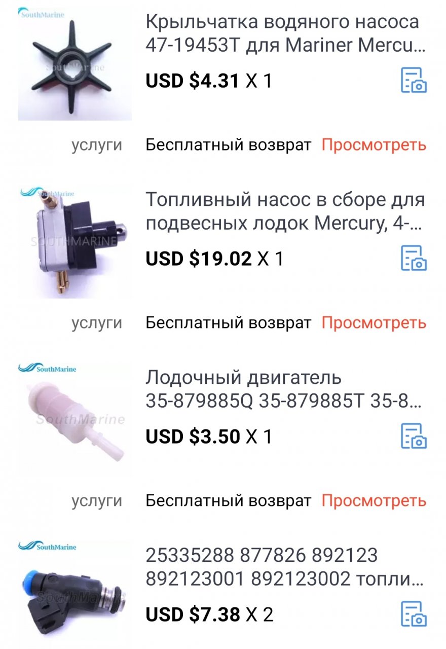

Заказал на Али вот такой комплект, на всякий случай:
228829
Coonar
25.09.2014
696
562
Руслан
Приветствую, Руслан!
Не факт, что будут работать. Нужно понять как будет себя вести прибор масляный, я же писал, что он или указатель уровня, или давления. Но если что? оригинальный китайский прибор давления масла есть. Подключу, посмотрю. Температура должна заработать.
NMEA - штука хорошая, но у меня от нtе пока ничего нет. Я ещё даже эхолот не купил, все хотелки сразу не получается реализовать. В следующем году, дай Бог, куплю Смарткрафт. А может уже сразу Ямаху)) Прикинул, у меня и так уже больше миллиона на лодку ушло за четыре месяца. Для меня это серьёзные траты.
Да по хорошему подобные термостату вещи нужно было сразу проверить, вот думаю куда ещё залезть, чтобы потом не было мучительно больно?
Неплохой комплект на разные случаи.
При замене крыльчатки, обычно прокладка тоже меняется.
Топливный насос очень простая и архаичная вещь, достаточно мембраны и лепестков.
Топливный всегда пригодится.
Форсунка, видимо, с целью замены приобретена.
Как правило, на воде таких ремонтов не делают.
Но запас должен быть, я на предыдущий комплект тоже запасался частями, но сделал проще купил второй мотор без доков. Но мне повезло, ни одна деталь не понадобилась, наоборот, я ещё докупил деталей и восстановил и второй мотор. С ним же и продал старую лодку.
Обычно смотрят все контакты от аккума до катушек. Свечи зажигания, герметичность и исправность топливной системы, проверяют исправность редуктора (эмульсия, биение вала).

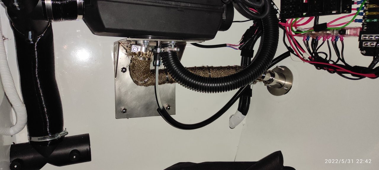

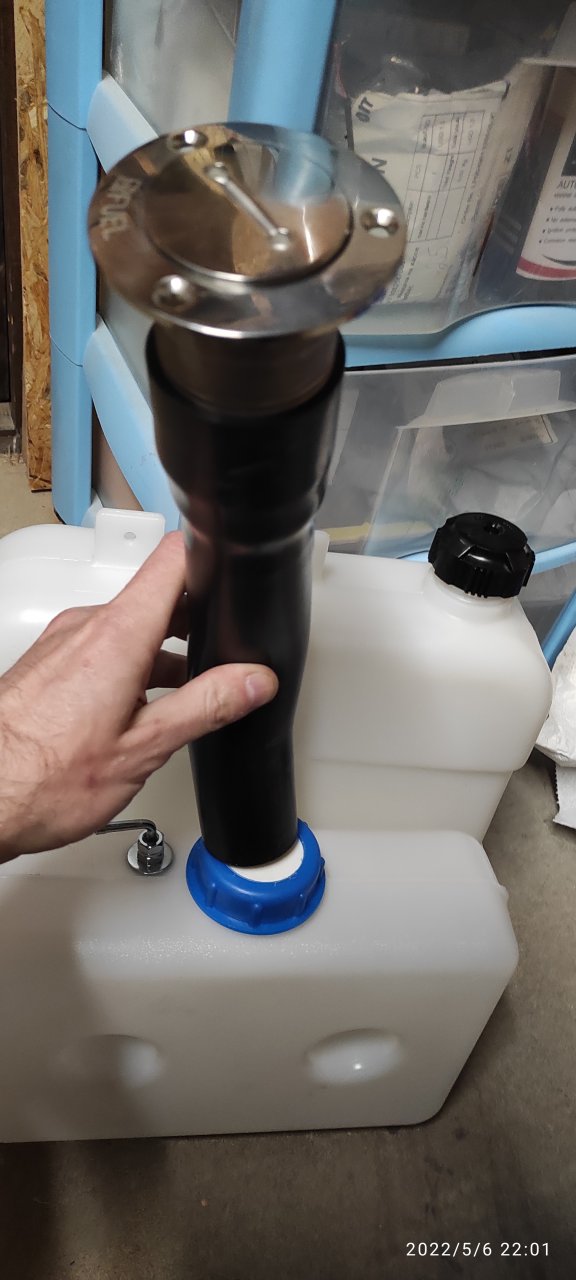

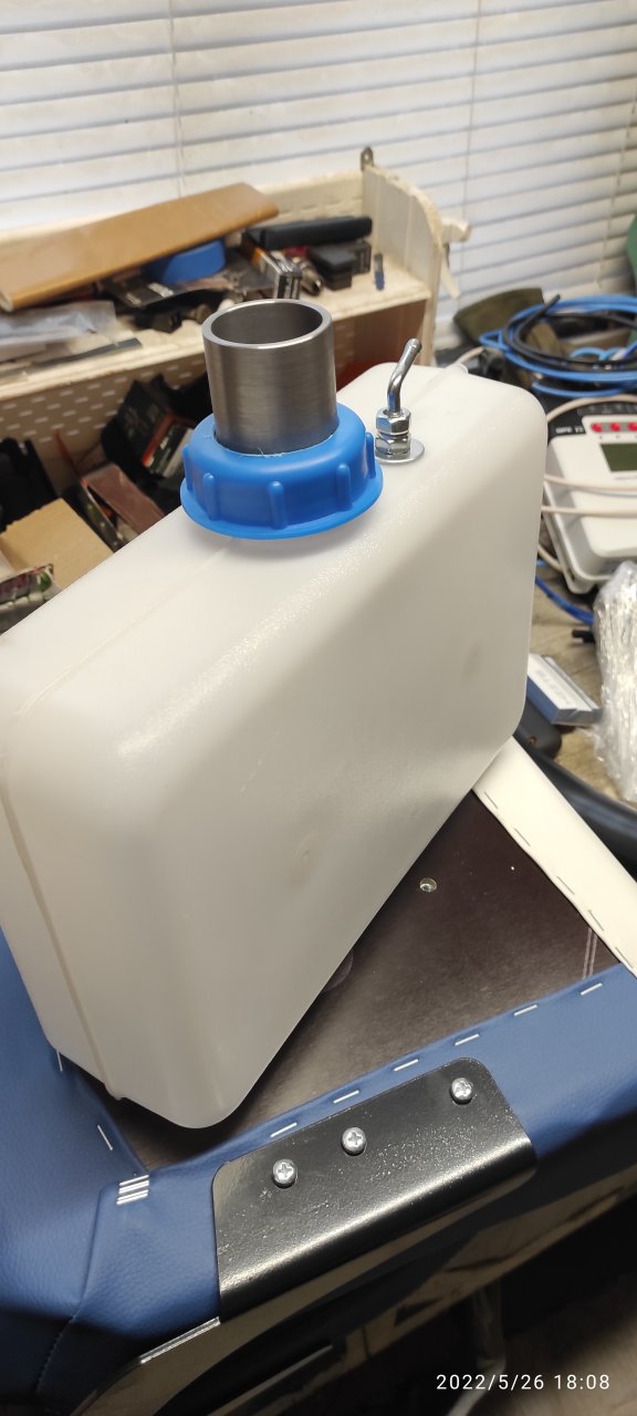

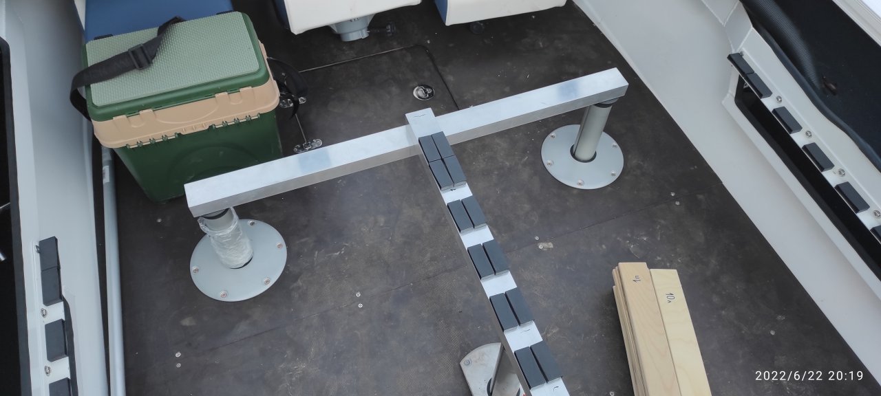

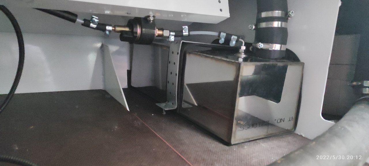

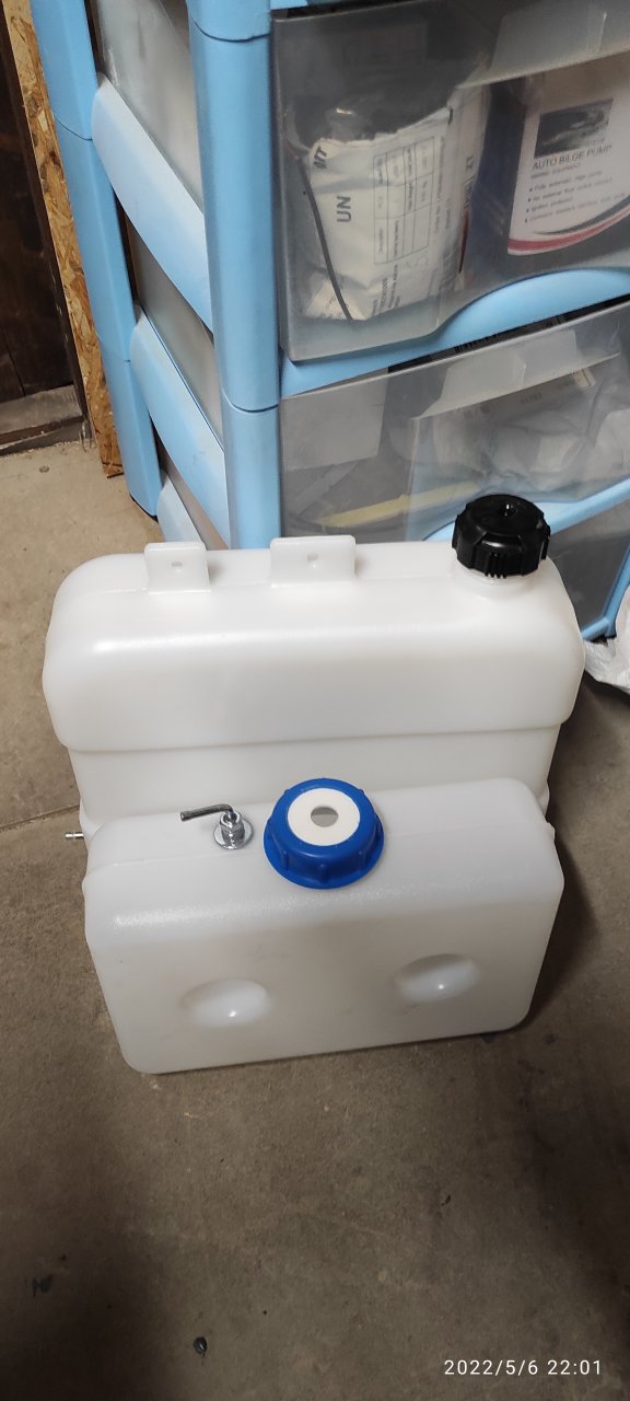

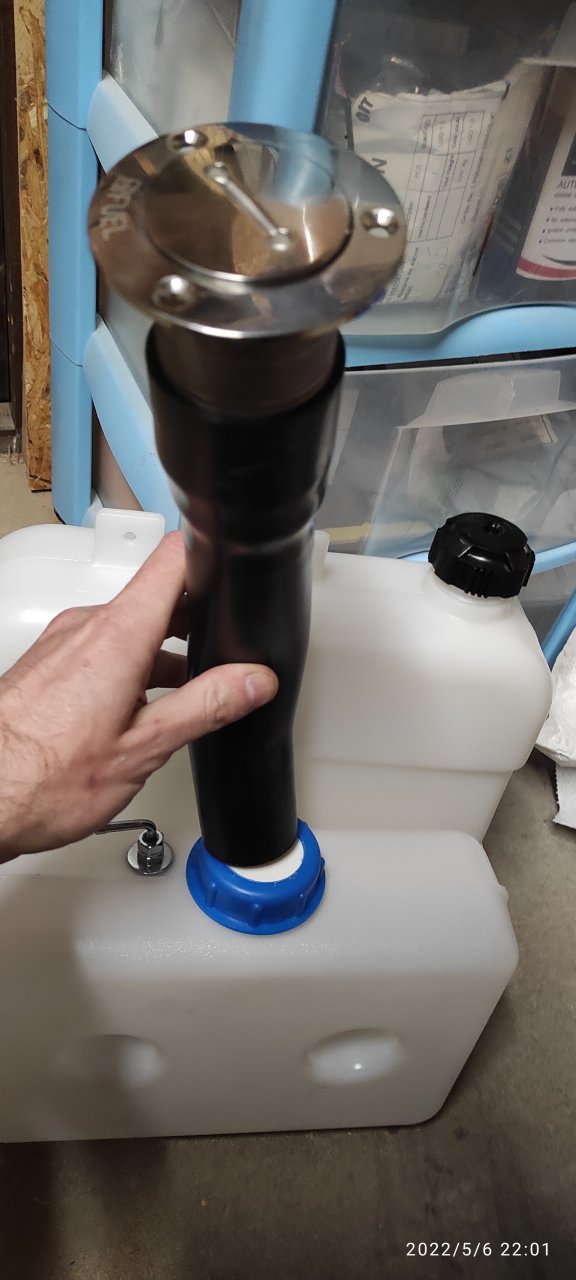

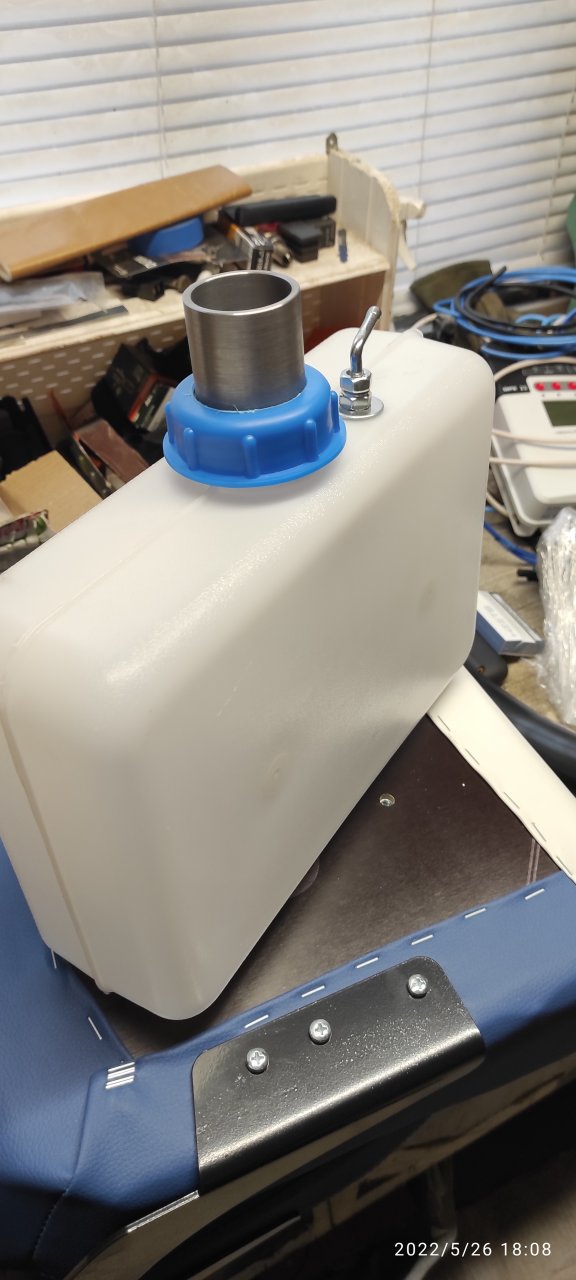

Сделал новое крепление Планара, подняв его на 4 сантиметра и отодвинув на 4 см от задней стенки. Теперь все хорошо, не переживаю за залив выхлопной трубки.
229506
Моя идея с пластиковым баком оказалась провальной, не хочет он вставать туда нормально.
229508
Зря только время потерял. Заказал бак из нержавейки.
229507
Встал отлично. Вчера запустил Планар, а он, гад такой, работать не захотел :( Перехвалил я его :) Выдал ошибку "05". Снял кожух, переподключил датчик температуры корпуса, открутил и прикрутил его, после этих процедур запустился.
Датчик давления масла в моторе с оригинальным прибором Мерка работать не захотел, показывает падение давления при увеличении оборотов, т. е. работает в обратную сторону. Пришлось поменять прибор на тот, который купил вместе с датчиком давления. Температура работает, вроде.

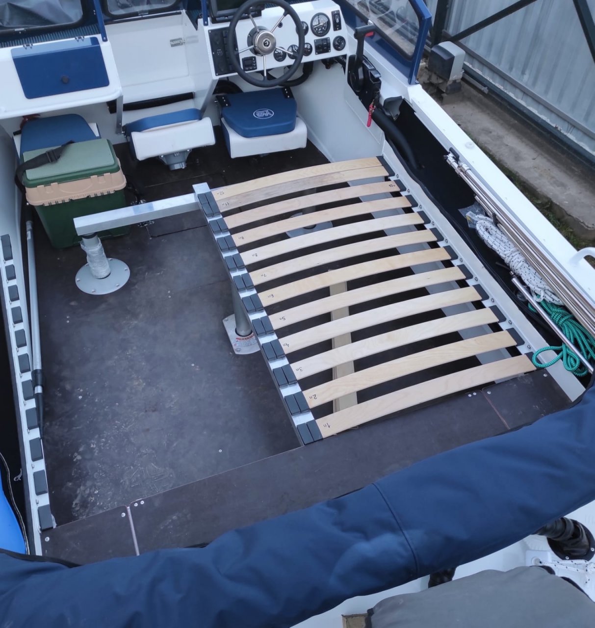

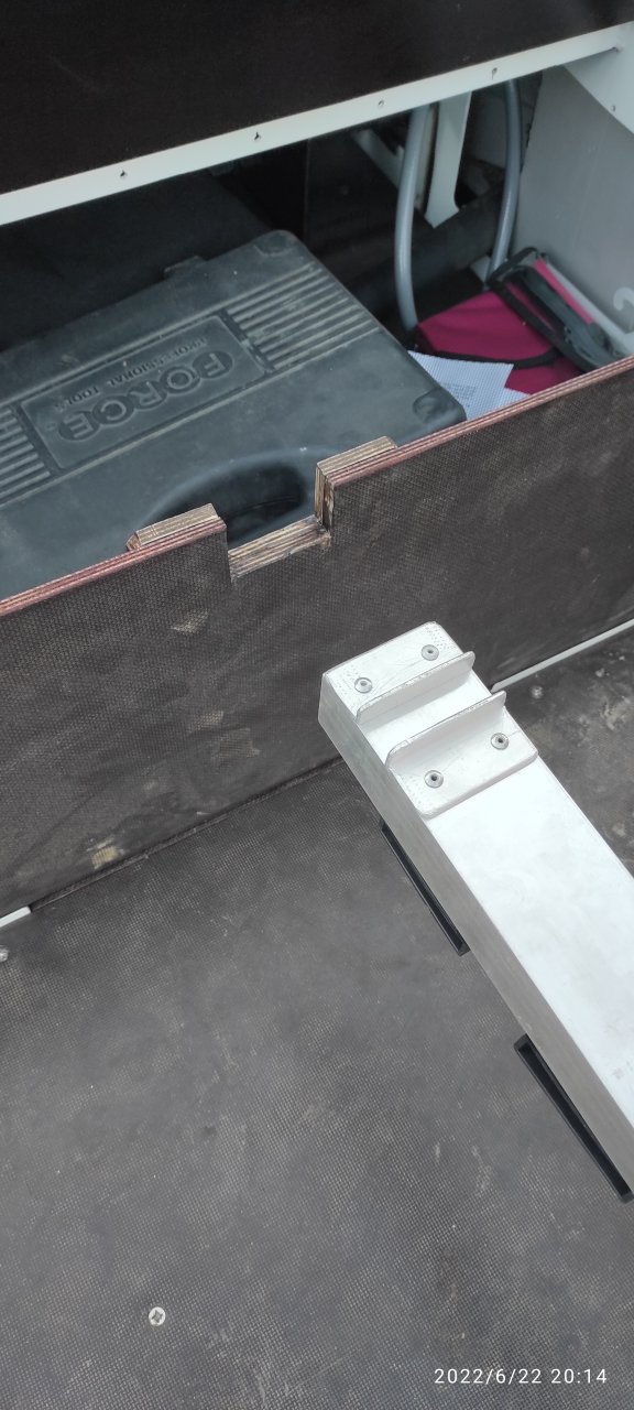

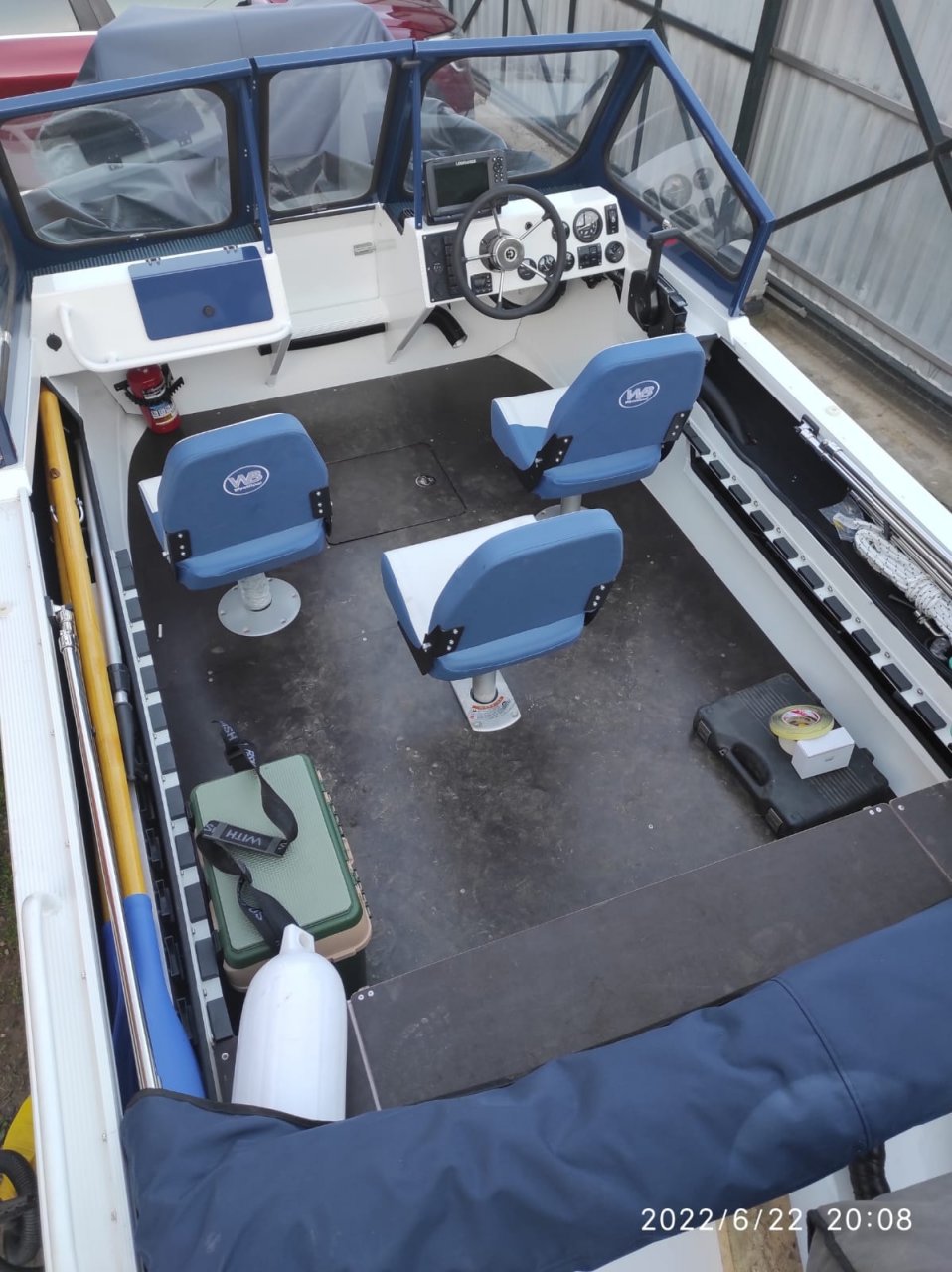

. В заключительные дни отпуска впервые спустил лодку на воду. С семьёй пошёл по маршруту Лужки - Коломна - Лужки.

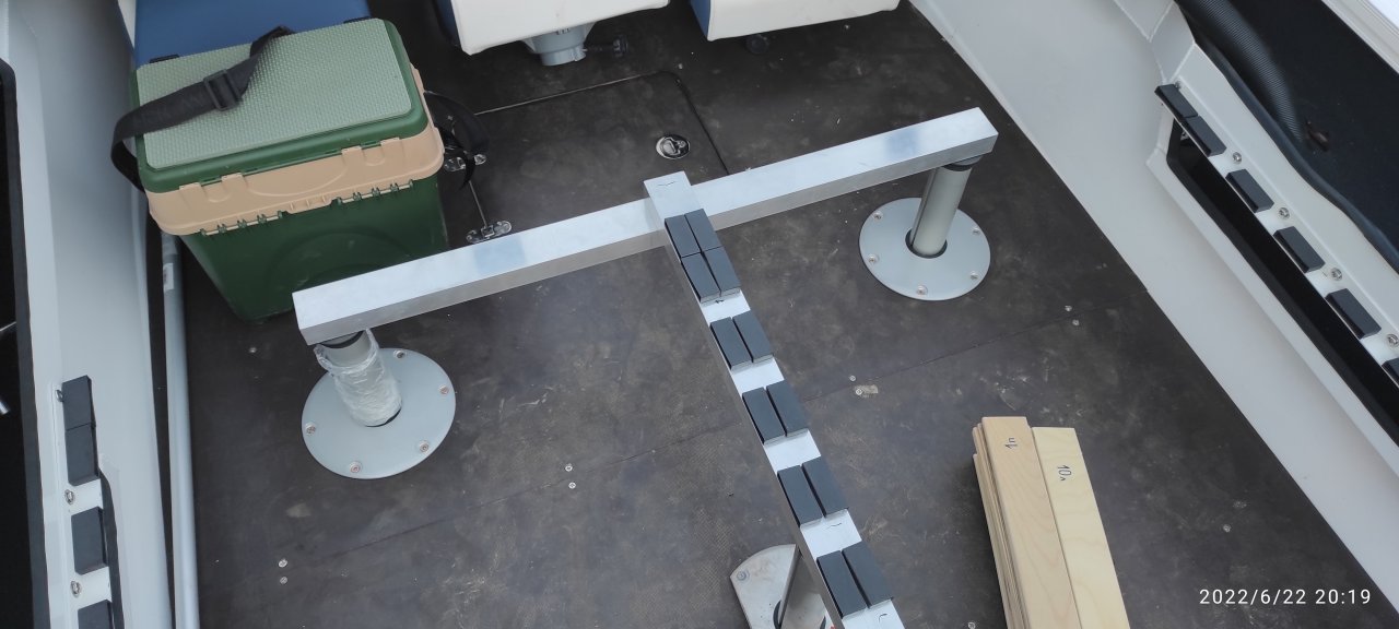

Ночевали две ночи в лодке. Для этих целей я изготовил спальные места. Тут стоит сказать, что реализовать в Немане спальные места как это делают в Волжанке не получается, лодка идёт на расширение к носу, задний рундук 152 см, а расстояние между карманами спереди - 158 см. Пораскинув мозгами, решил сделать спальное место из ламелей.

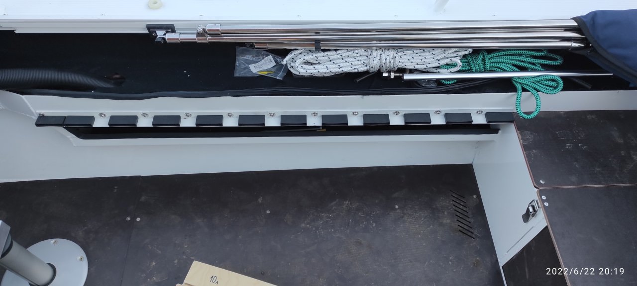

Делаю каркас из алюминиевого профиля 60х30. В стенке рундука делаю пропил и усиление под этот профиль.
231104
По бокам креплю уголок 35х35х3, в нем делаю отверстия под держатели ламелей:
231105
Все это упераем в стойки кресел. Продольный и поперечный профили крепятся между собой на болт с барашком.
231103
Ламели нумеруются, так как они имеют разную длину. Получаем вполне себе пригодную лежанку размером 152х166. Коротковата конечно для моих 184, но карманы со стороны правого борта не позволили сделать длинее, а делать одну сторону длине не захотел, ради симметрии.
231107
Такое решение удачными не назовёшь, так как по сравнению с "раскладушкой", процесс подготовки лодки ко сну занимает большее время, но вариантов не много, либо так, либо матрац на пол. Я захотел оставить свободное место на полу в лодке.
Центральное кресло - место дочери, стойка кресла 60 мм, была подрезана по высоте перекладины "кровати". Обнаружил, что стойка имеет на концах едва заметный конус, длиной 7-8 см, при чем обнаружил когда отрезал стойку, пришлось час стачивать стойку на лентошлифовалке, чтобы она влезла в пасадочное место:
231108
Основание кресла является основанием столика:
231109
Также установил в Лодку Лорик 7 и карту Навионикс. С ним передвигаться одно удовольствие. За двое суток было пройдено 234 км, максимальная скорость 51 км/ч. При этом обороты больше 4500 не поднимались на полном газу. Недокрут для этого мотора явный, нужно пробовать менять шаг винта, но это потянет снижение скорости. Сейчас стоит вот такой винт:
231110
231111
Буду думать.
Ночевали две ночи в лодке. Для этих целей я изготовил спальные места. Тут стоит сказать, что реализовать в Немане спальные места как в Волжанка не получается, лодка идёт на расширение к носу, задний рундук 152 см, а расстояние между карманами впереди - 158 см. Пораскинув мозгами, решил сделать спальное место из ламелей.
Странно-как он вообще работает!Стал запускть свой-в "буханке"-скачал и перечитал "Интсрукцию по эксплуатации"-в ней не рекомендуют устанавливать подкачивающий насос в горизонтальном положении-только в вертикальном-плюс-минус 15 градусов.корее всего-у Вас стекло всё диз.топливо из насоса-поэтому пока прокачает несколько раз-запускаться не будет!
