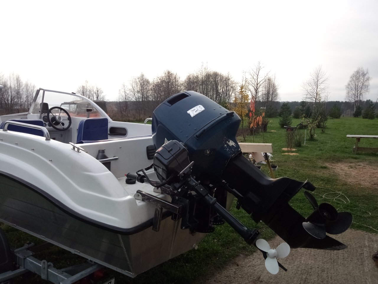

И навеска мотора имеет значение.
У меня кавитационная плита ниже киля на 2-3 мм, чем ниже мотор, тем меньше вероятность прохватов воздуха в поворотах и ниже скорость (тк больше сопротивление подводной части).
Каждый см имеет значение.Посмотреть вложение 203750
У меня см на 2 ниже киля,вот думаем поднять

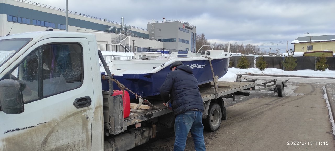

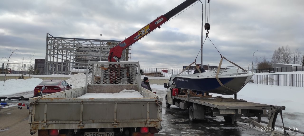

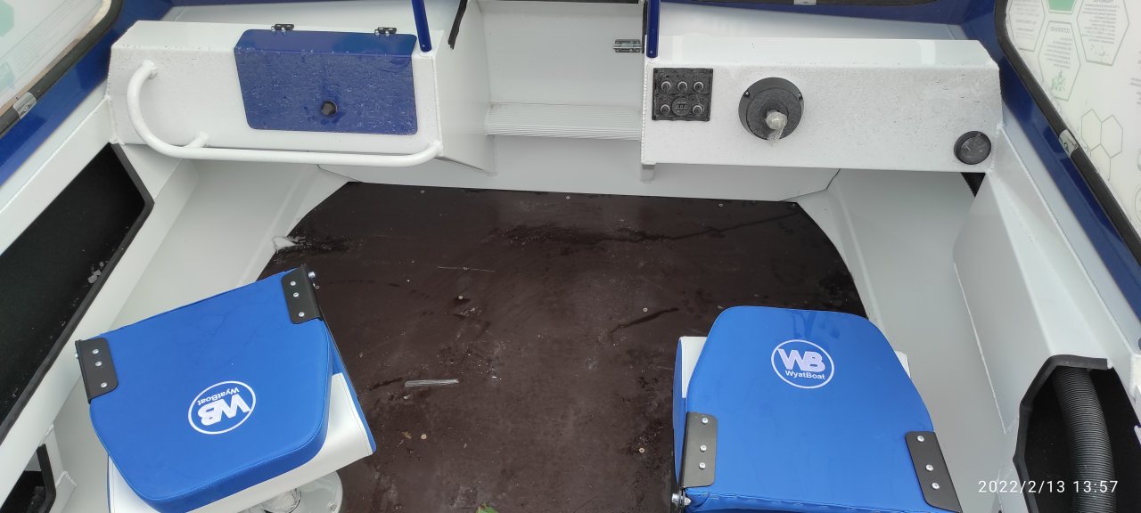

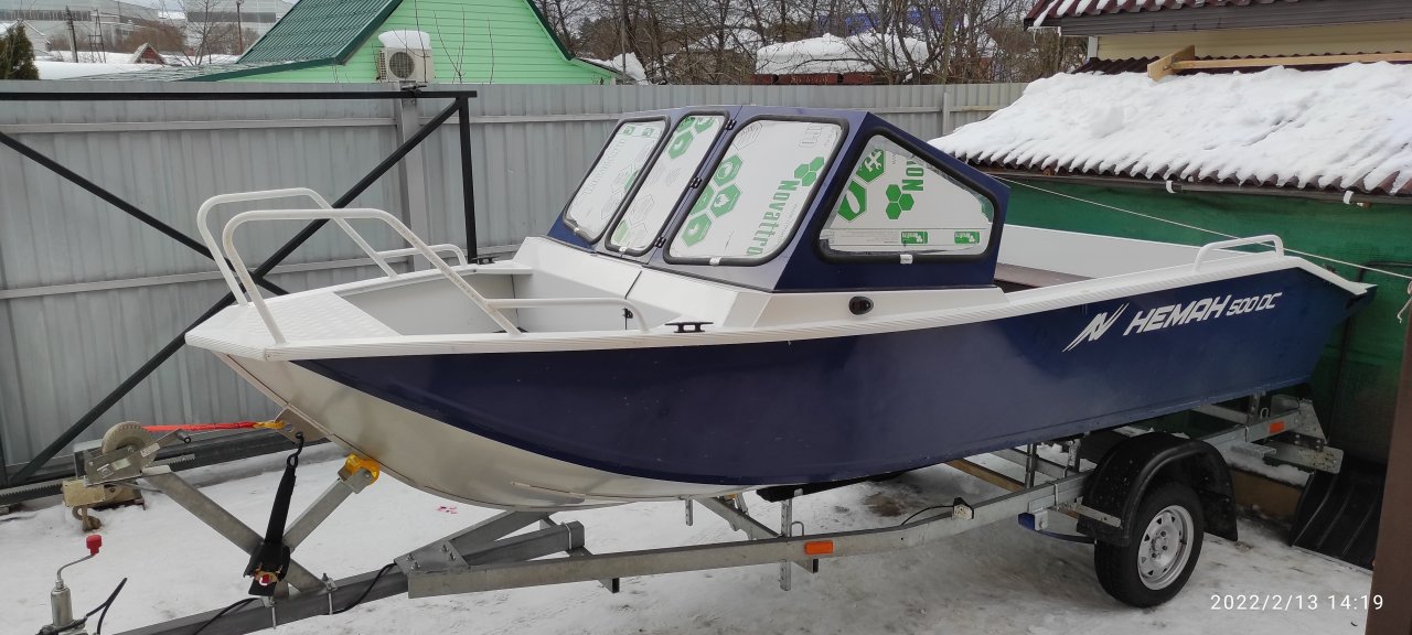

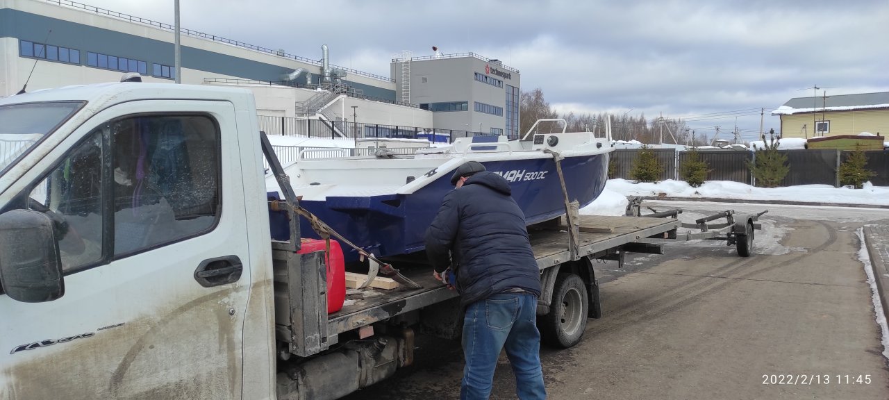

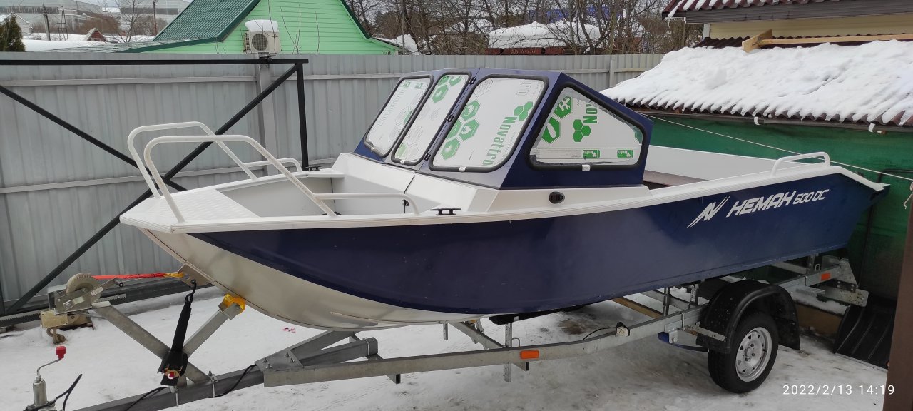

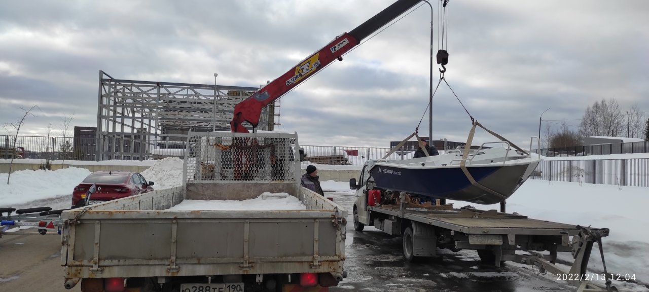

Приехал мой красавец! :yahoo:

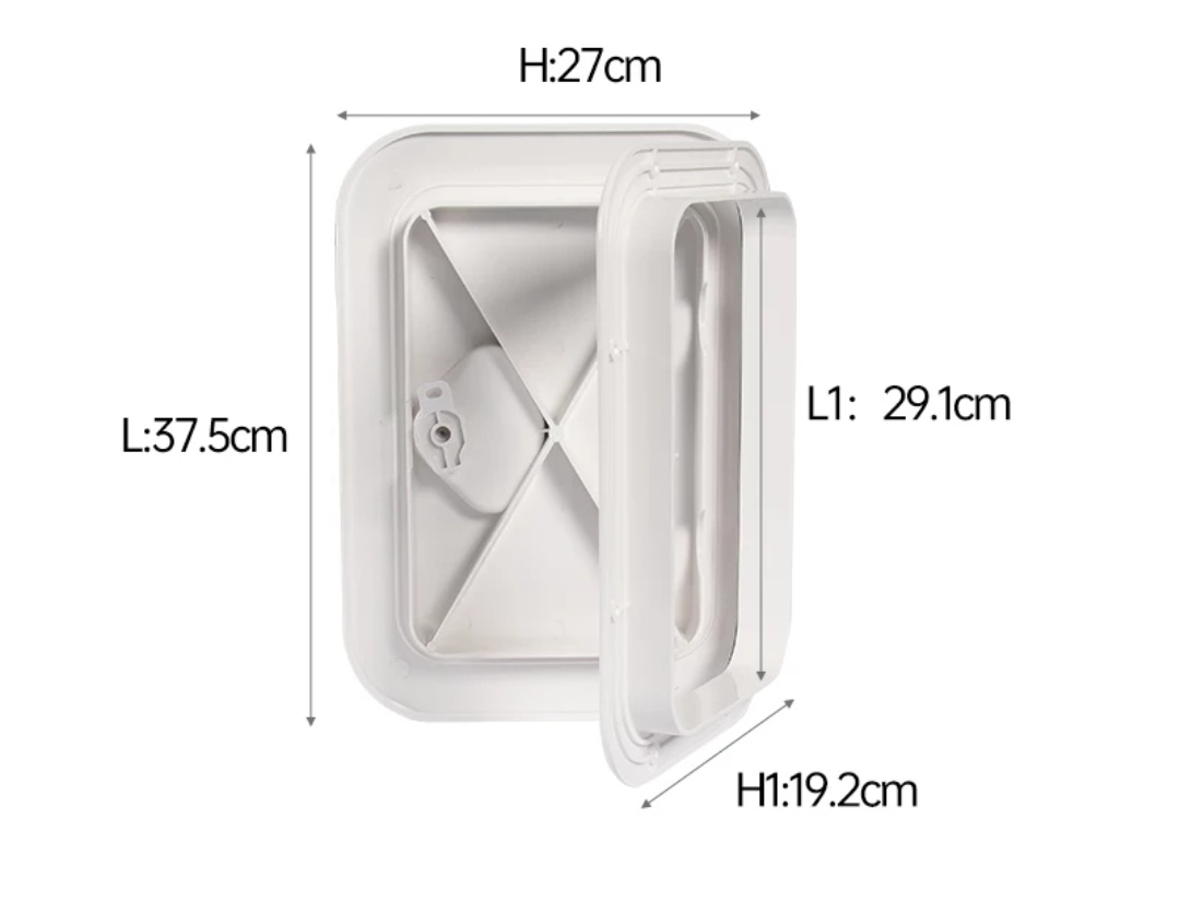

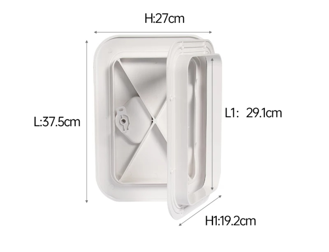

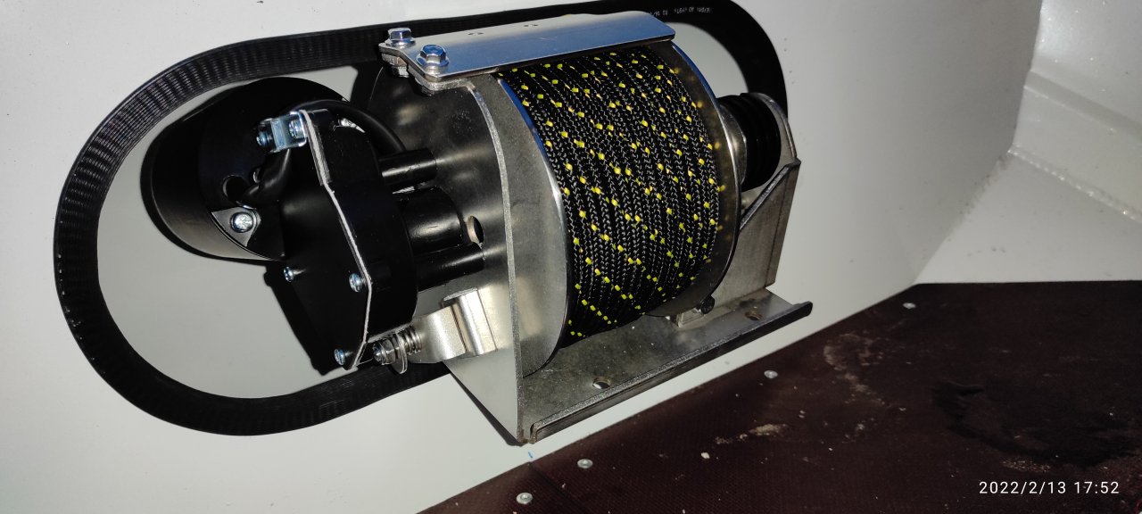

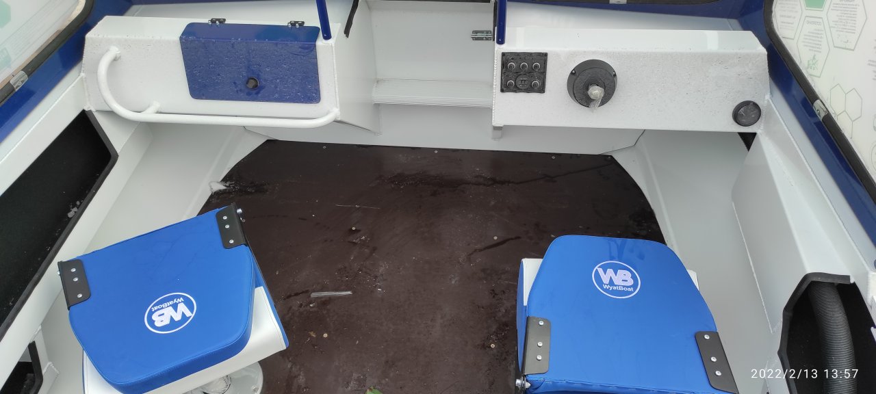

Первые трудности. Лебёдка, ети её в качель!
У неё габарит по высоте 16 см, а проем в переборке 14 см. :oops:
223524
Есть два путЯ:
  1. Докупить кожух и поставить лебедку снаружи. Этот вариант мне не сильно нравится.
  2. Увеличивать размер проёма и:
223523
По нему и пойдём, тем более все равно хотел там дверцу делать. Алиэкспресс, 2 тысячи. Ждём...
Но даже после этого лебёдка не встанет просто так. Площадки там нет, буду делать площадку из нержи под наклоном.

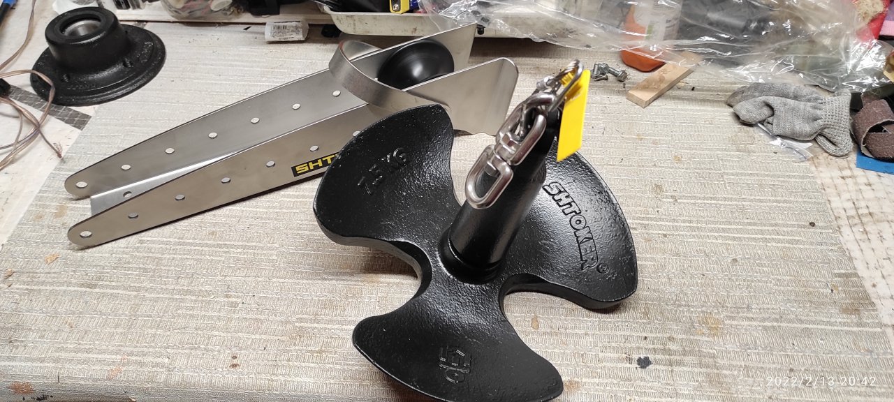

Что за лебядь? Чьих кровей? Модель ,вес и цену, если не трудно озвучь.
SHTOKER HS, это которая без короба пластикового, рама и катушка - нержавейка, для скрытой установки. Якорь под неё взял их же, роульс тоже их 450 мм.
Вес лебёдки 6,2 кг. Поднимает якорь весом до 16 кг, при рекомендованном весе в 9 кг.
Лебёдка - 30500 руб.
Роульс «S» шлифованная нержавеющая сталь - 4 900 руб.
Якорь Старпом 7,5 кг - 5200 руб .
