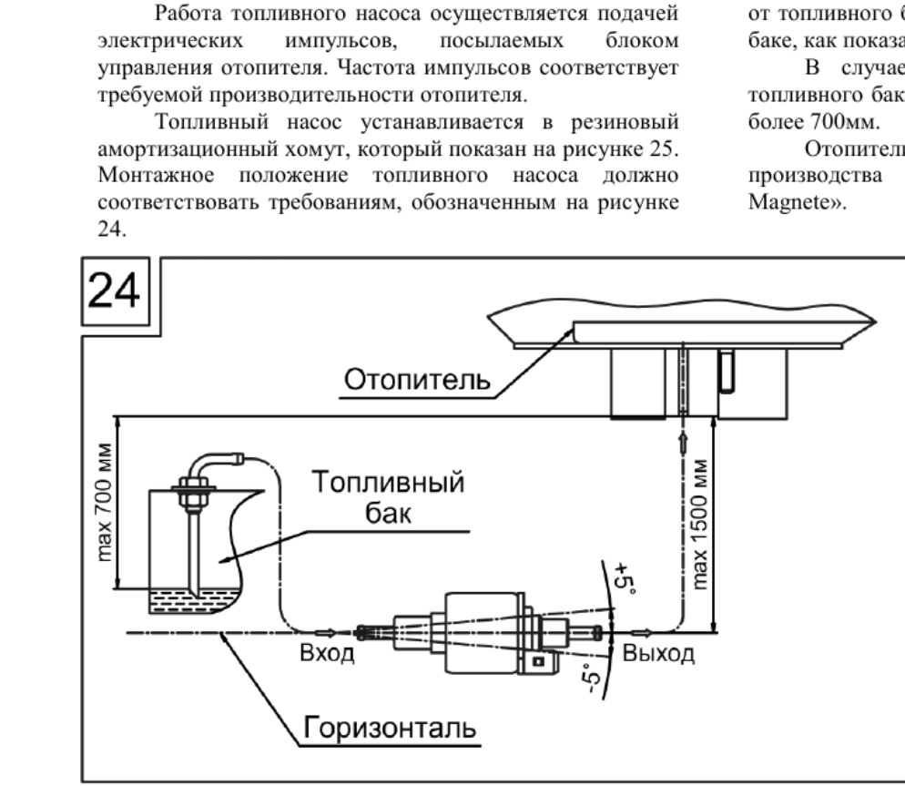

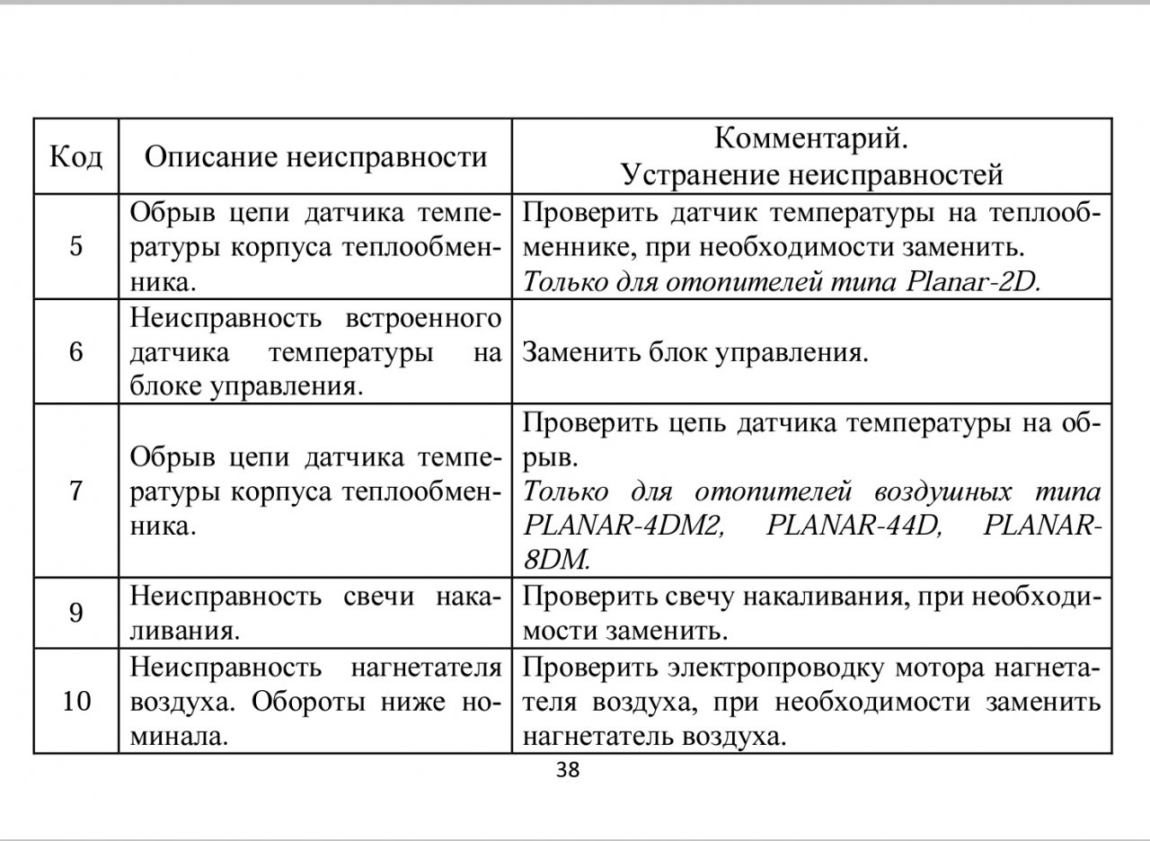

Странно-как он вообще работает!Стал запускть свой-в "буханке"-скачал и перечитал "Интсрукцию по эксплуатации"-в ней не рекомендуют устанавливать подкачивающий насос в горизонтальном положении-только в вертикальном-плюс-минус 15 градусов.
Дело в том, что на Планар устанавливаются разные типы насосов, одни их них предполагают установку строго вертикально (такими насосами комплектовали раньше), в моем случае предусмотрена установка горизонтально (+-5 градусов). В инструкции прописан такой монтаж. Я читал информацию на форуме по поводу установки насоса, так как был вопрос о том, что он у меня стоит выше уровня топлива в бачке.
Ты меня не слышишь.Насосу всё равно в каком положении качать-в нём нет датчика положения.Дело в том,что при установке горизонтально-топливо из него сливается обратно в бак(если установлен выше минимального уровня.Вследсвии чего приходится несколько раз запускать Планар-чтобы прокачалось топливо.Вот это и произошло у тебя-не сразу запустился.
Если подсоса воздуха нет, то никуда топливо сливаться не должно...
Это выдумки. Я же написал номер ошибки и как я это устранил. До прокачки насоса даже дело не доходило, стартовал нагнетатель воздуха и тут же останавливался.

Не у всех.Сливается только в одном случае-если сам насос не держит вакуум.И в инструкции,на этот счёт,есть абзац-как его устанавливать и т.д.И про неисправность насоса-тоже есть.В старых-не современных.
Как у подкачивающей груши-качает хорошо только в вертикальном положении.

Я понял-ты не хочешь слушать и внимать.Умолкаю.Но перед этим скажу-топливо сливается с насоса в горизонтальном положении.Но стечением некоторого времени.А за одну ночь-включай и выключай несколько раз-будет запускаться с первого раза.А через несколько дней-опять придется его прокачивать.И контакты датчика-здесь не при чем.

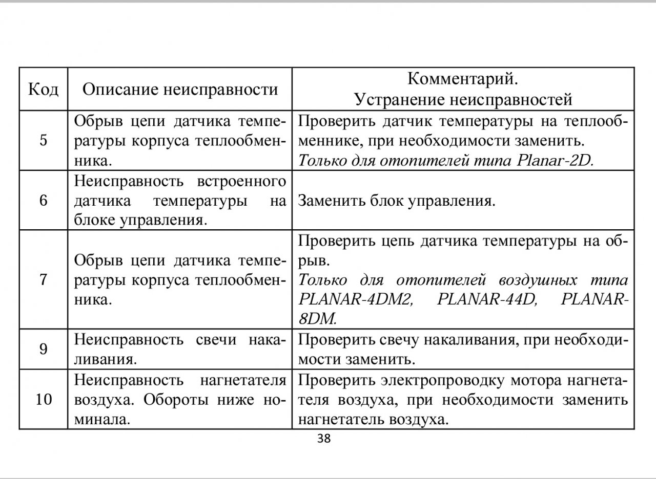

:?Александр, не придумывайте. Ещё раз пишу, ничего не сливается, стояла лодка месяц с подключённым Планаром, запустилась нормально. Потом ещё неделю стояла, тоже нормально запустилась после этого. Я даже картинку привёл из инструкции в котором указано, что насос ставиться горизонтально. Ошибка выходила совершенно по иному поводу, ошибка номер 5!
231240
Насос даже не успевал включиться. Она возникает практически мгновенно после попытки включить отопитель. Чуть гудит вентилятор и все, ошибка.
И вертикальная установка насоса не спасёт от стекания топлива в бак. Иначе на скважинах не ставили бы обратные клапана после погружных насосов.
Я ничего не придумываю.Выносной датчик-является дополнительной опцией и поставляется за отдельную плату,поэтому прибор работает прекрасно и без него.И никакой ошибки не видит.И не должен.А вот плохой запуск и не сключение насоса-как раз так и происходит.Вот у меня ,при запуске ,было точно также-включается,гудит вентилятор и отключение.И равномерное мигание.Разобрал-отвалился контакт на выходе потока-был не поджат,т.к. покупал Б/У.Никакой ошибки не писал.После этого-запуск,мигание И так-несколько раз,пока прокачалось топливо.
Советую посмотреть пункт 8.4-Монтаж бака и топливного насоса.И рисунок 8.3-Допустимое положение топливного насоса.Может быть в дальнейшем инструкцию изменили.Но у меня-вот так.
Выносной датчик не при чем. Речь совершенно о другом датчике, внутреннем, который измеряет температуру корпуса горелки.
По поводу расположения насоса я вам писал, на форуме сайта производителя есть информация по этому поводу. Насосы ставили разные, инструкции тоже меняли, в моем случае безразлично как будет стоять насос, так как он расположен в 40 см от бака, и подъем магистрали минимальный. Насос плунжерный, прокачает спокойно и так, и так.

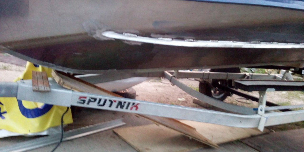

Александр когда на воде будеш ? Как идет корпус ? У нас дико роет носом на максимальной скорости , мотор Ямаха 70 , 4х. Срезали родной редан и на его место поставили более широкий и передний конец опустили , стало лучше , но все равно маловато , придется добавлять еще реданчик . Вырезал якорный ящик на выкид , и буду менять передний люк на клепаный , более легкий , нос перегружен конструкцией .
Уже был на воде на прошлой неделе. Странно:?у меня идет как трамвай по рельсам, но есть одно НО, у меня мотор очень сильно опущен вниз. Антикавитационная пластина была ниже линии днища на 5 см. Обороты, как я писал, очень низкие, максимум 4,5 тыс. Вчера поднял двигатель сразу на два отверстия, теперь пластина вровень с дном, посмотрим как будет себя вести на выходных. А что значит "роет"? Дельфин?
